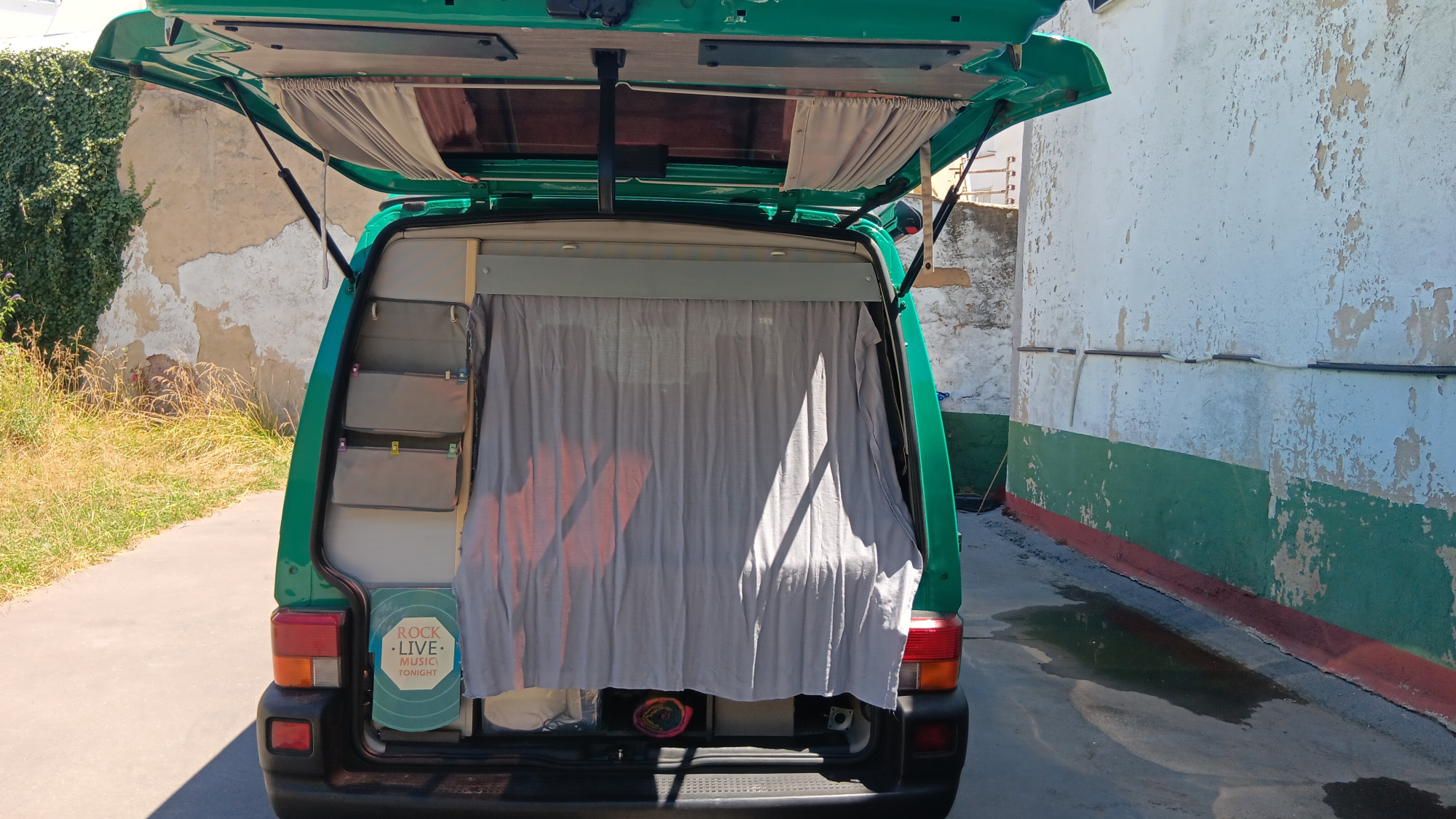

29. Cortina portón trasero

Modificado 29. Cortina portón trasero
