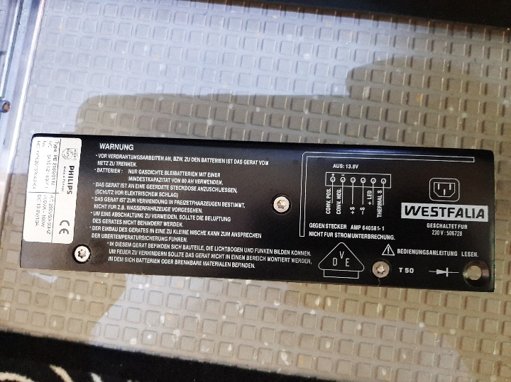

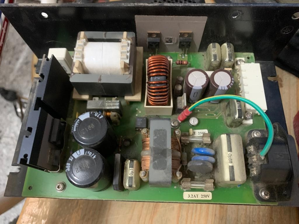

Los cargadores instalados en California T4 tienen para elegir? No es un cargador digamos "externo". Cuando tuve q desmontarlo para cambiar condensador que se había quemado no me suena 🤔
En todo caso, sería mejor gel o AGM? Dices gel al principio pero a la vez AGM más "suave", no sería mejor así para ir cargando menos?

No conozco ese cargador, con "el cargador que tenemos para AGM/gel" pensaba que tenías, eso, uno ajustable para agm/gel.
Tu cargador pone que da 13,8V, no llegará a cargar la lifepo4 al 100% pero tampoco la dañará, en todo caso mira en el manual si da algún detalle más sobre la curva de carga. Si, como dices, te enchufas poco a 220, puedes arriesgarte a dejarlo como está y cambiarlo en un segundo momento.
Lo que dije es que gel es más suave, no agm  ;)

Cita de: hollister en Diciembre 14, 2024, 19:59:39 pmNo conozco ese cargador, con "el cargador que tenemos para AGM/gel" pensaba que tenías, eso, uno ajustable para agm/gel.
Ni me había fijado que carga 13,8V 🤦‍♂️. Sí es suave sí. 🤣🤣
Pues por ahora decidido tema 2-cargador: dejar el instalado, y si voy viendo que carga "mal" si me conecto a 220V, pensaré en lo de capar cables.

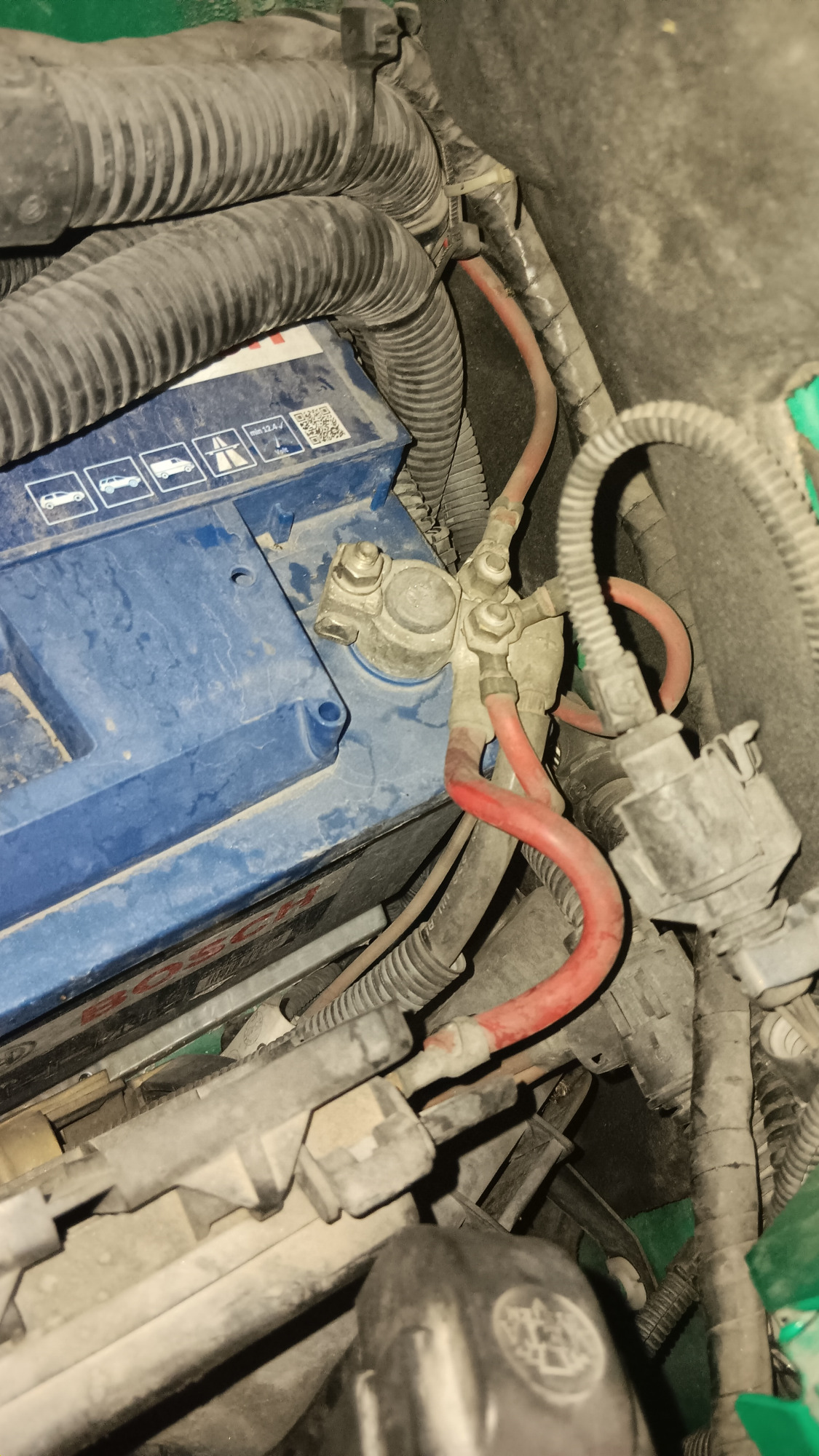

El fusible para la salida de la batería motor, en qué cable? El que va a relé? En cables rojos relé/alternador (como en entrada del booster)?
Es que cuando he visto todos los rojos que salen de mi batería principal, me he quedado 🤪🤪🤪.
Para qué "tengo" 4 cables rojos?

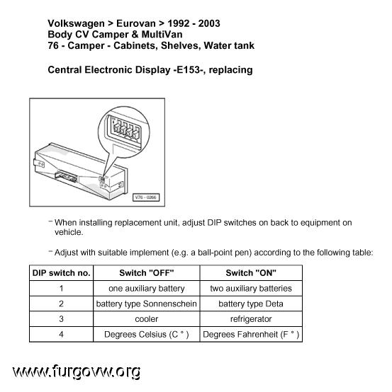

Hola. Creo que la unidad camper, en su parte trasera, tiene unas opciones (4 en concreto) que son para diferentes selecciones.
Os dejo info sacada del foro, por si alomejor cambiar de gel a agm puede favorecer que cargues mejor tu nueva batería de litio. La mia no sé en qué modo está, pero sí es cierto que a veces llega a 14,2 o 14,3 pero cuando está cargando con alternador, cuando carga con conexión 220 externa siempre suele estar entre 13,5 / 13,7 approx. Quizá el cambio de los interruptores traseros de la centralita camper haga alguna función con esto, aunque viendo las especificaciones del cargador puede ser que estas opciones de carga para gel o agm sean sólo cargando con alternador.
Cita de: ooznak en Marzo 01, 2010, 09:48:25 am
JUMPERS ARRIBA
Jumper 1    - Dos baterías
Jumper 2    - Batería de ácido
Jumper 3    - Refrigerador
Jumper 4    - Mostrar grados en Fº
JUMPERS ABAJO
Jumper 1    - Una batería
Jumper 2    - Batería de gel
Jumper 3    - Frigorífico
Jumper 4    - Mostrar grados en Cº
tenía esto apuntado por ahí, ya me ha costado encontrarlo..  .loco2   , lo que no tengo ni idea es de su "fiabilidad" ... a ver si alguien nos lo confirma.

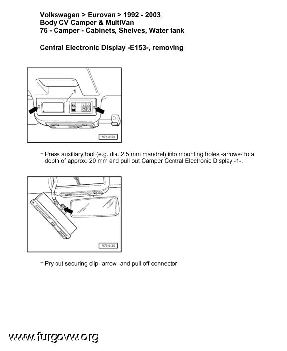

Cita de: Inuk en Julio 28, 2008, 00:00:20 amHe encontrado esto por si os puede servir.
¿No parece tan díficil desmontar la centralita?
Lo que no he encontrado es como se "resetea". ¿Quizás solo desconectandola?
Salud.
