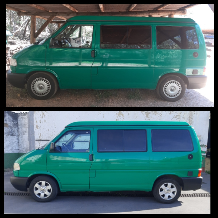

26. Cambio llantas+tapacubos por llantas aluminio
Se me perdió o me robaron 1 tapacubos y entonces retomé la idea de cambiar por llantas de aluminio.
No es mucho brico porque no he hecho más que comprarlas 🤣, pero para que sirva a alguien si tiene la duda de cómo quedan.
