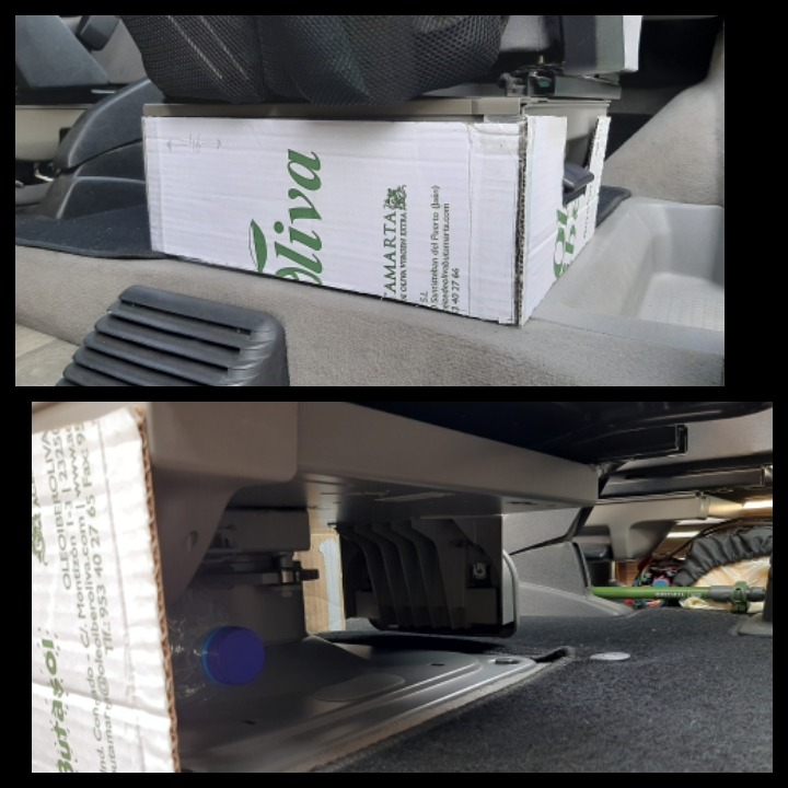

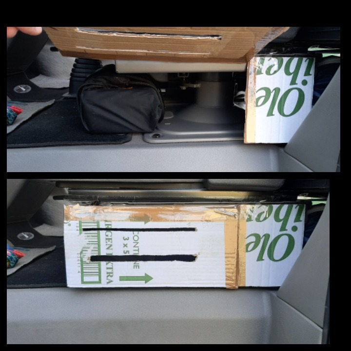

He hecho un pequeño primer intento con para ver in situ las ideas y es algo parecido a estas fotos. Sí es con cartón, 🤣 pero la idea es esa.
En mi caso, para lo que tengo pensado dejar ahí, el cerrar el hueco puede servir, por lo menos en el asiento conductor (dejo los calzos). En el de copilota, podría ser un cajón.

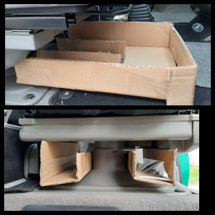

Ese prototipo de cartón que hice, ya está mejorado con las medidas exactas que serviría. Así que voluntarios para hacerlo en PVC

Sigo creyendo q no se podría mover sin sacar las cosas.
Lo marcado en amarillo es fijo, entonces no tiene la misma "forma" el hueco para un cajón entra la parte delantera y trasera. Gran problema que se me acaba de ocurrir para girar asiento y contenido
Lo marcado en rojo es lo necesario para abrir y frenar, entonces algo sujeto abajo en plan cajón no podría tener unos laterales más altos que eso porque no giraría.
Lo anterior es en asiento giratorio Cali T4. Supongo que en Exclusive es igual.
Después pongo medidas.
