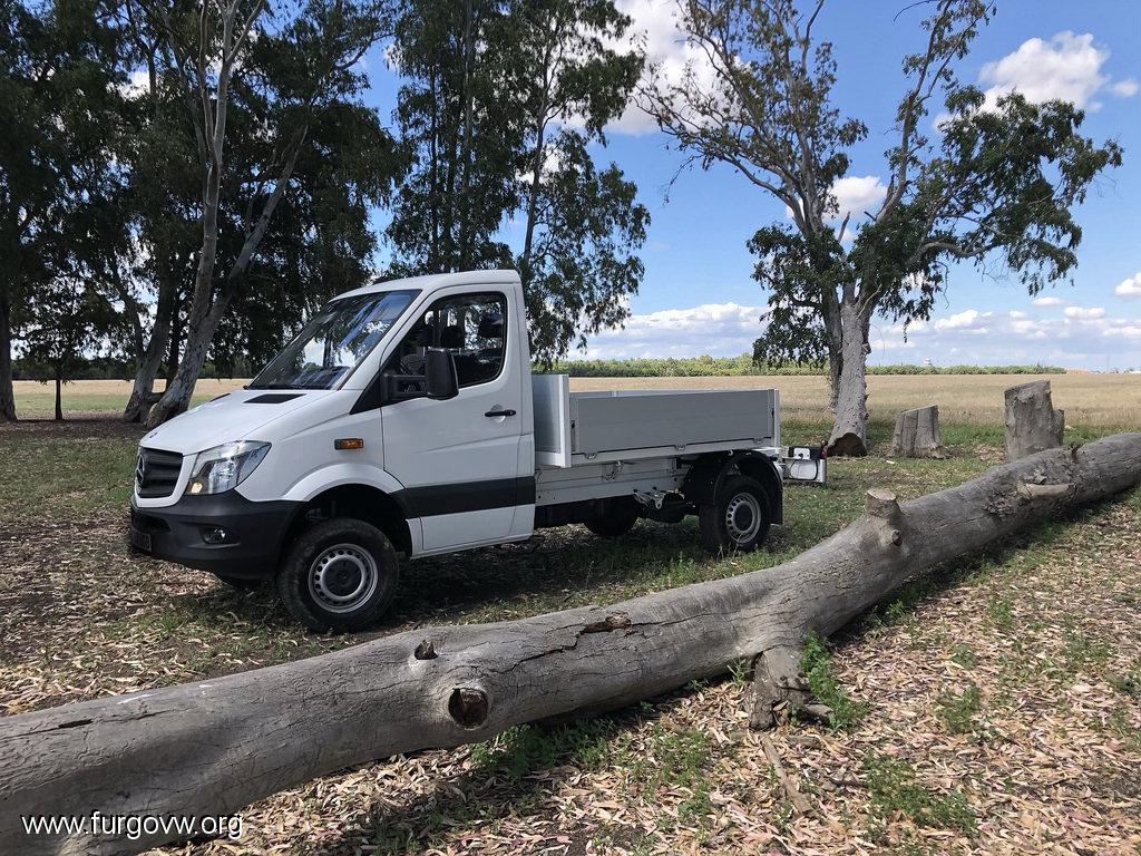

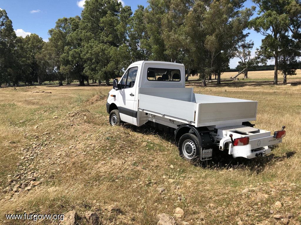

Una Sprinter 316 CDI Cabina simple-chasis. 800 km!!!!!  Con una caja de aluminio y grua instaladas. Euro 5 (No Adblue) Guardada durante 3 años en un concesionario Mercedes causa de una venta fallida. Digamos que llegamos en el momento oportuno. Los 800 km fueron por el desplazamiento al carrocero y vuelta para instalar la grua y traslado al cliente que finalmente no se la quedó.
Ya esta en nuestro poder y hemos comenzado a hacerle alguna cosa. Se ha retirado la grua y la caja de carga. Se ha instalado un Snorkel con cabezal Donaldson. Se han pedido ruedas 235 85 R16. Se cambiara el color del vehículo. En estos dias comenzaremos a fabricar la celula. Aun no tenemos claro si va a tener capuchina o no. Estamos trabajando en un par de diseños. Esto va a ser una transformación lenta.....muy lenta.... ya que es para nosotros. No tenemos prisa y hay mucho trabajo en el taller que es prioritario atender.

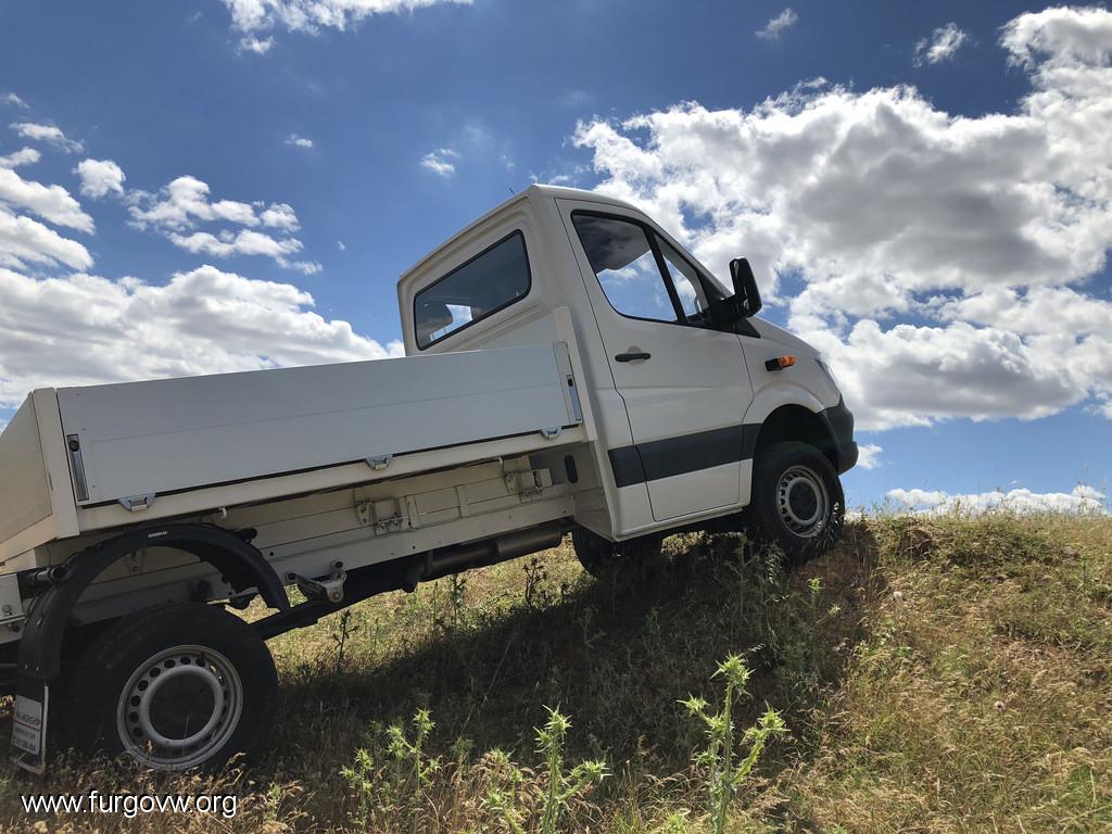

Aquí os dejo algunas fotos del vehículo realizadas durante unas pruebas las cuales fueron deprimentes. Las ruedas de serie no tienen tracción en terrenos arenosos y resbalaban continuamente. Sobre el eje trasero no había peso suficiente para pegar las ruedas al suelo y conseguir tracción. Es de suponer que con el peso de una celula y ruedas All Terrain las aptitudes off-road cambiarán para bien. Si una vez terminada la transformación dichas aptitudes no son lo suficiente buenas visitaremos a nuestros colegas de Oberaigner.

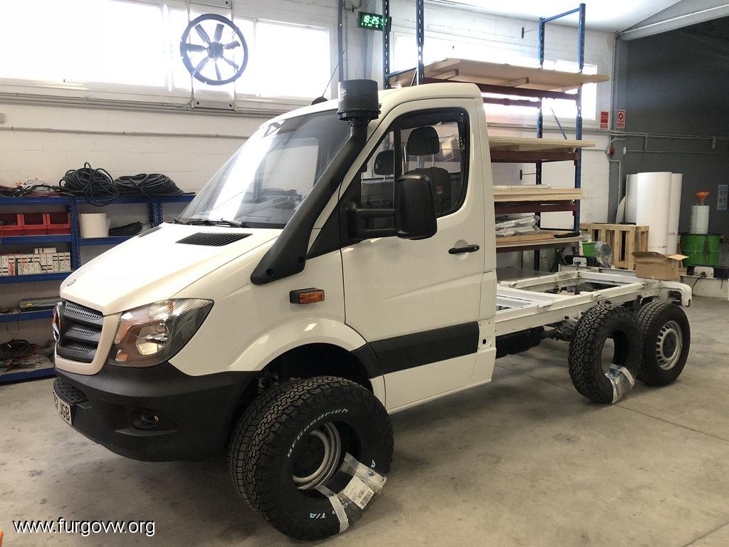

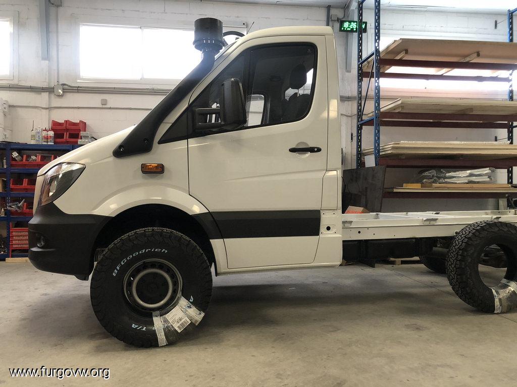

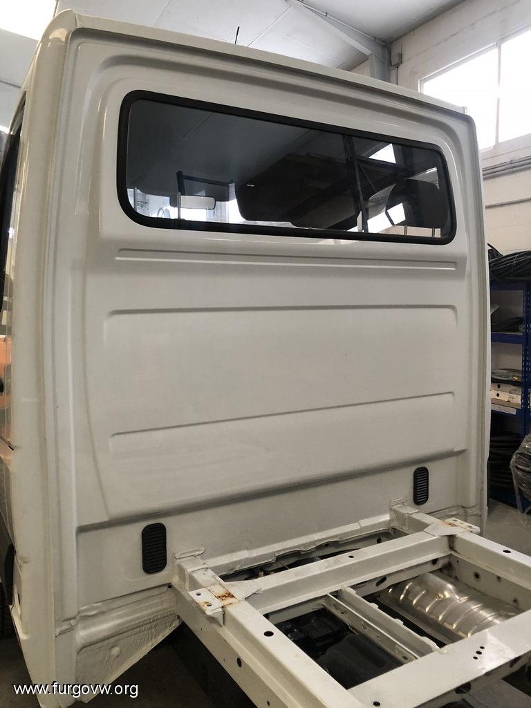

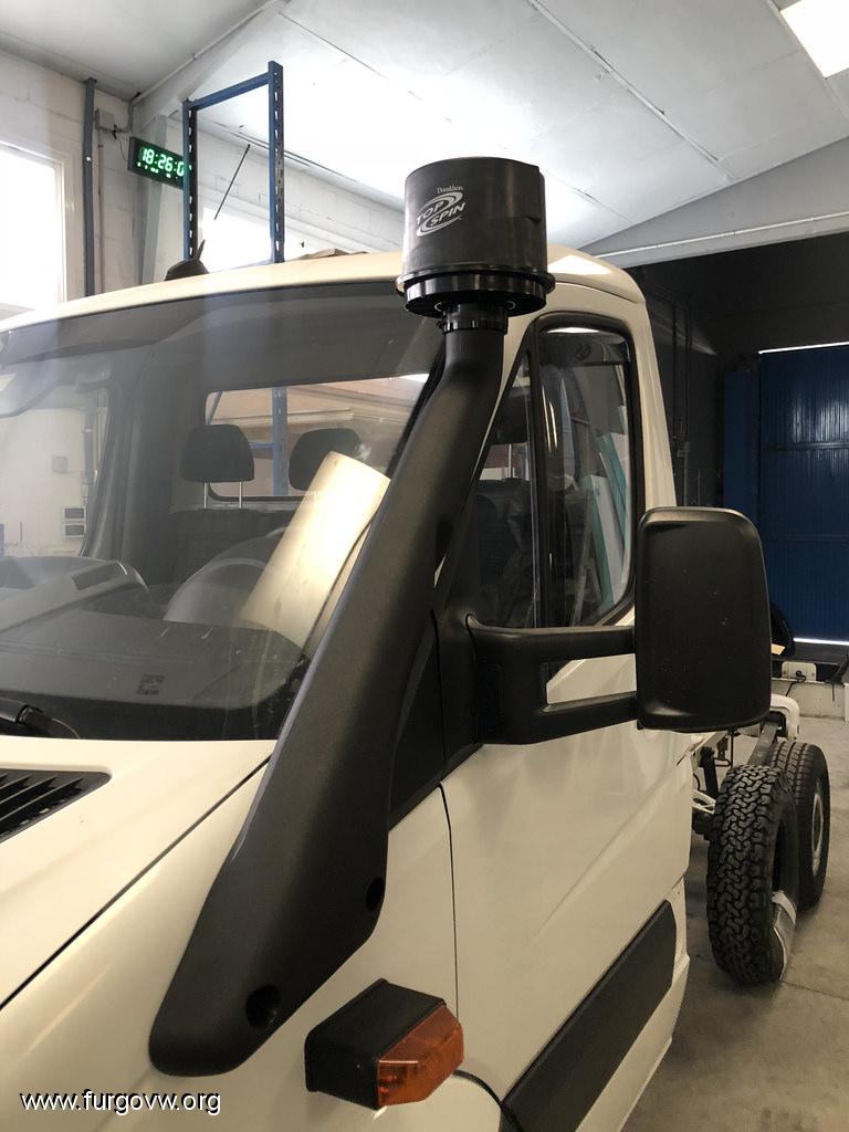

Algunas fotos de hoy.

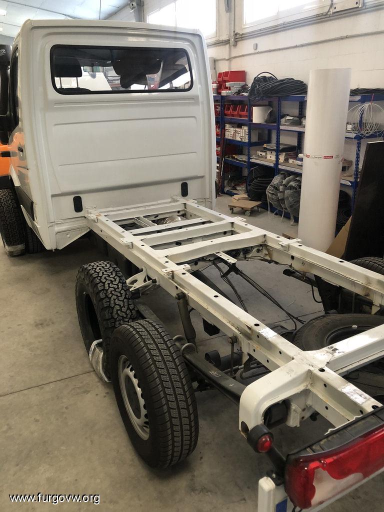

Vista del chasis
Esta pared y su cristal van a la chatarra....
Snorkel colocado

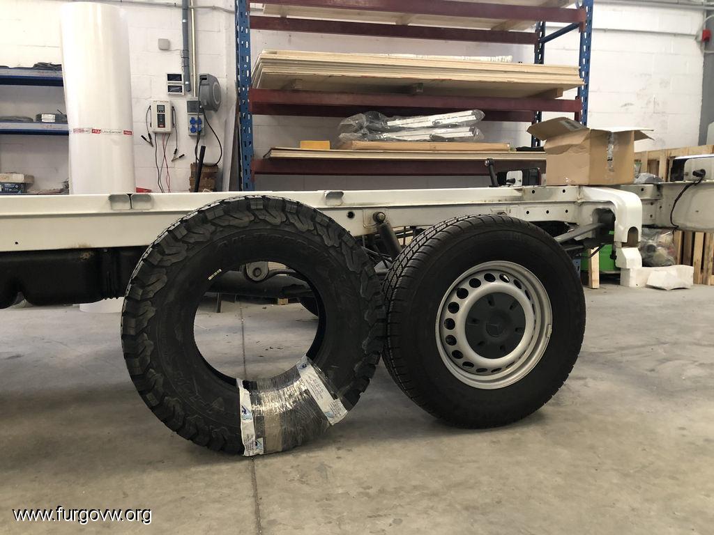

Nuevos neumaticos. 235/85 R16. Aprovecharemos el desmontaje de los neumaticos para chorrear y pintar las llantas en el color del paragolpes.

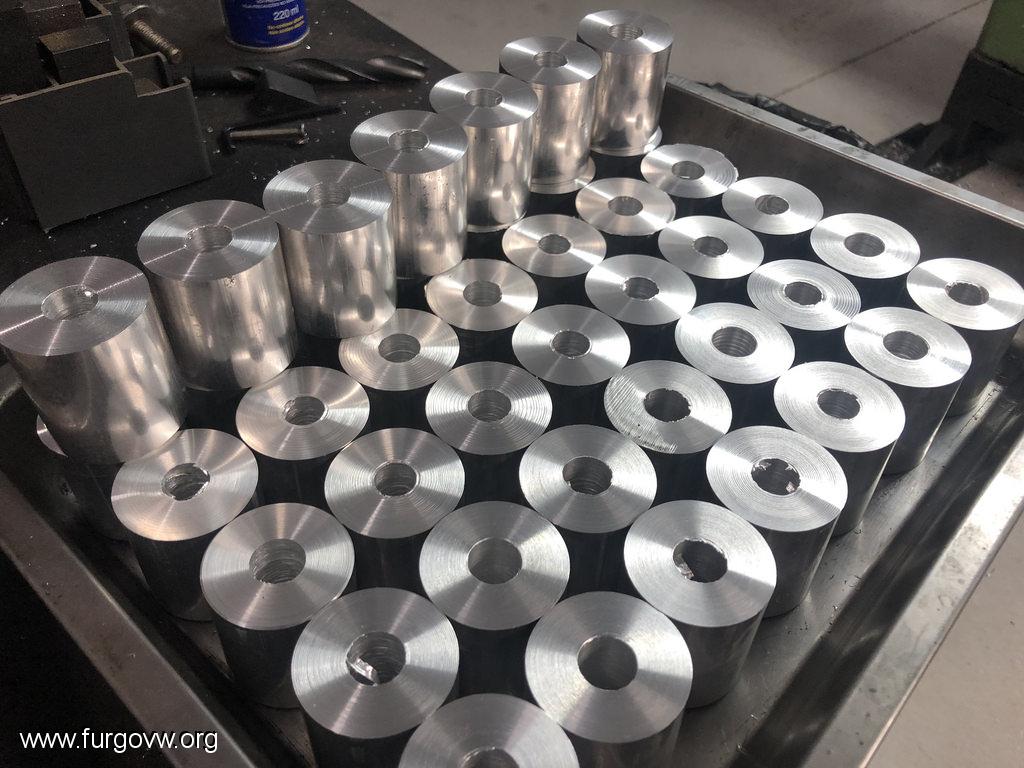

Paralelamente estamos fabricando en el torno piezas para unir la celula al chasis del vehículo. Todas estas piezas son para 2 Sprinter chasis-cabina que transformamos al mismo tiempo. La segunda es una unidad doble cabina 4x2 que hemos trasladado desde la fabrica de Mercedes a la factoria de Oberaigner donde la han transformado a 4x4 con capacidades extremas (bloqueo de diferencial central y trasero, super-reductora, protecciones de bajos, snorkel y una pegatina de Oberaigner en los laterales ;-).
De esta unidad ya hablaremos mas adelante.....
