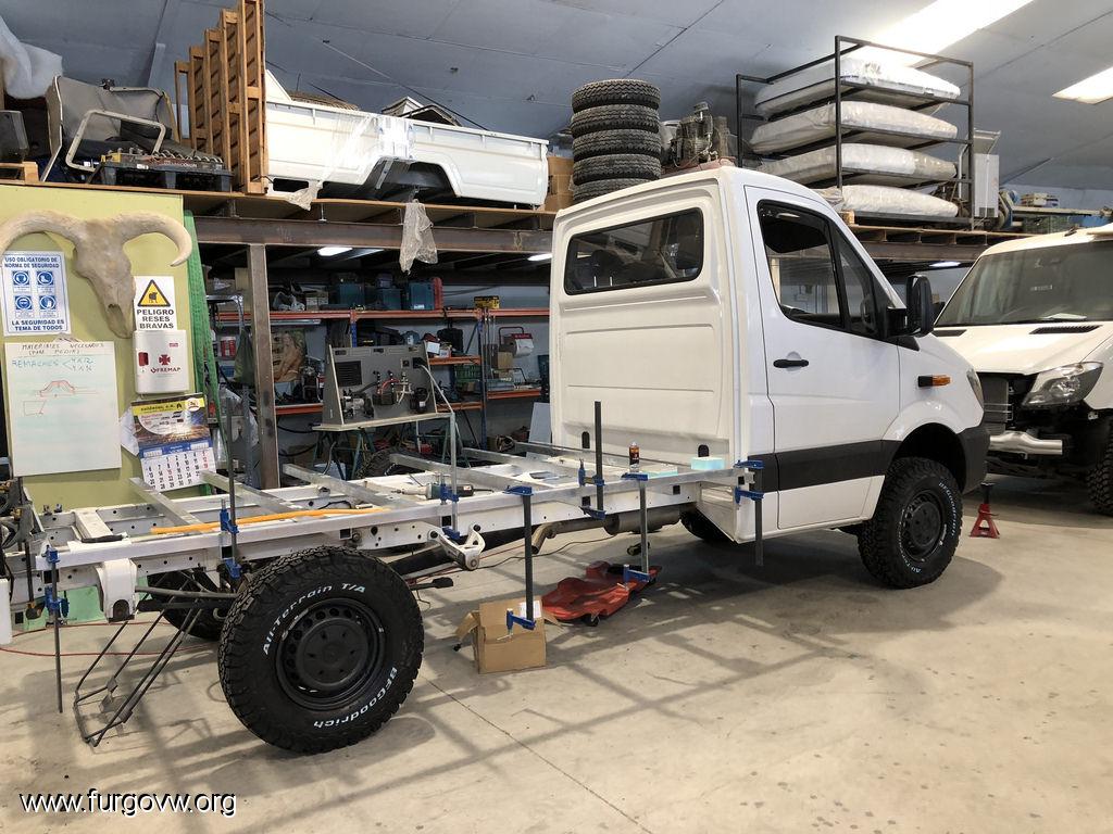

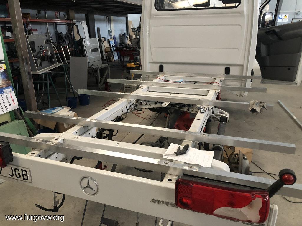

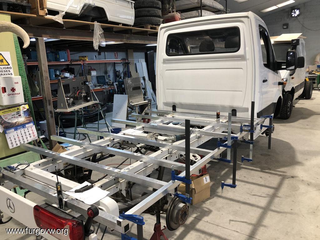

Comenzamos a fabricar la base de la celula. Para ello fabricamos una estructura de perfiles de duraluminio. Dicha estructura la fijamos al chasis. Como nuestra estructura no es "comercial" nuestros anclajes no coinciden con los que el chasis de la Sprinter trae de fabrica así que tenemos modificar un poco el chasis y siempre siguiendo las normas del fabricante. La estructura terminada pesa bastante menos que si la hicieramos en acero. Cuando la estructura este terminada la convertiremos en un sandwich con nucleo aislante en una prensa de vacio.

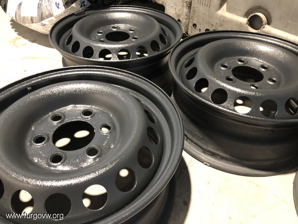

Paralelamente hemos chorreado y pintado las llantas con poliuretano texturizado.

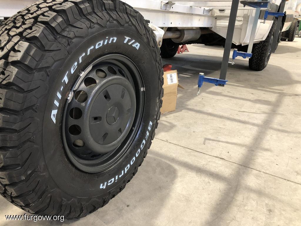

Colocamos las ruedas. No le quedan mal!!!!

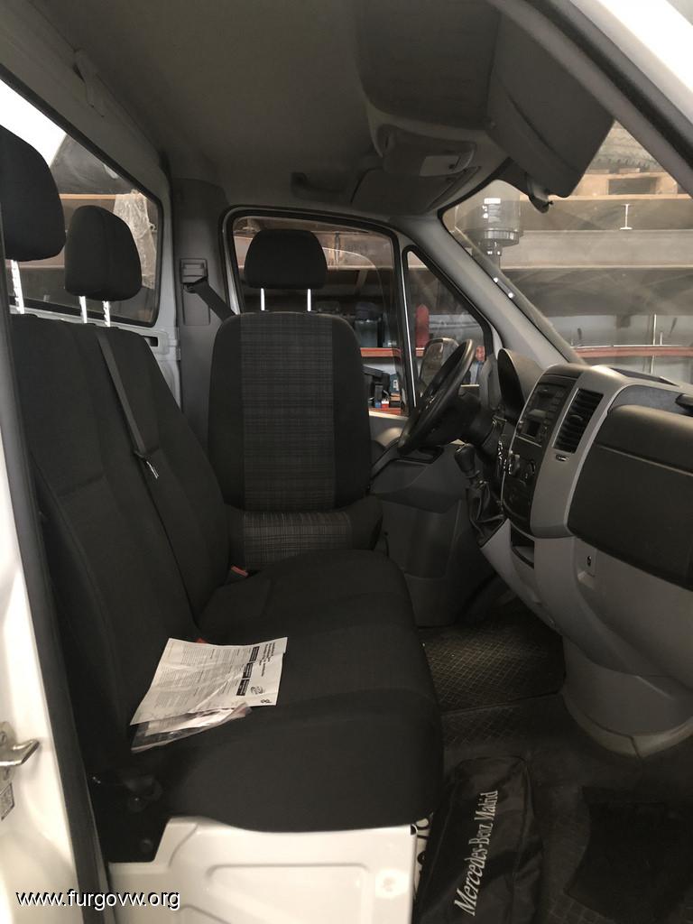

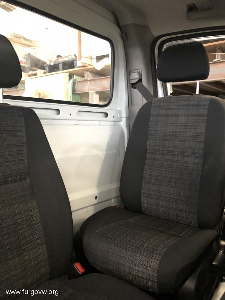

El asiento del piloto lo hacemos giratorio. Con 90 grados es suficiente para acceder a la celula.

Cita de: Uro-Camper en Septiembre 13, 2018, 00:55:33 am
Es 4x4?
No, por eso. pero me encanta ese tipo de ruedas mas grandotas. Es una 308cdi larga de 2005. En mi enlace de abajo la ves.
Al ser la rueda mas grande gana en velocidad punta. no??
Uro-Camper
Cita de: alexpower en Septiembre 13, 2018, 20:29:15 pm
Alex tu furgo tiene 82 cv. Ni se te ocurra cambiar la medida de las ruedas. Con tan pocos CV y el peso de la camperización en una cuesta arriba te tendrás que bajar porque andando será mas rapido. ;-)
