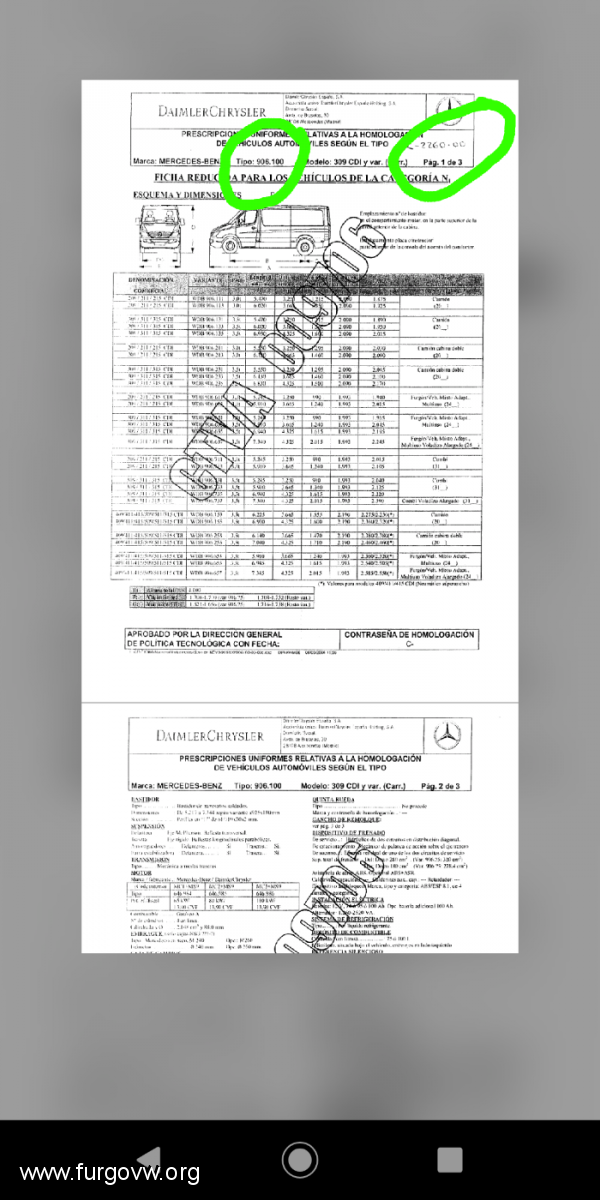

Cita de: santa cruz en Enero 16, 2019, 17:28:45 pm
Buenos dias a todos.
Gracias de nuevo Santa Cruz, la ficha que pones es de la sprinter que tengo. Deduzco en el listado, aparecen las diferentes variantes. ¿es posible que una misma variante aparezca en otra ficha de homologación?
Encontre un pdf de homologaciones del inta, y para la sprinter w906, hay infinidad de homologaciones, muchas c- y algunas e-, de hay la pregunta.
Si la respuesta es que si, ¿puede el laboratorio utilizar una homologacion diferente donde aparece la variante y certificar los ar?
Un saludo y como siempre, gracias por la paciencia.

Cita de: Bayler en Enero 17, 2019, 09:28:24 am
No Bayler, tu Sprinter es una N1 con contraseña Nacional, nunca podría ser M1, ni 3200, tu situación es irregular.Lo siento, un saludo.
