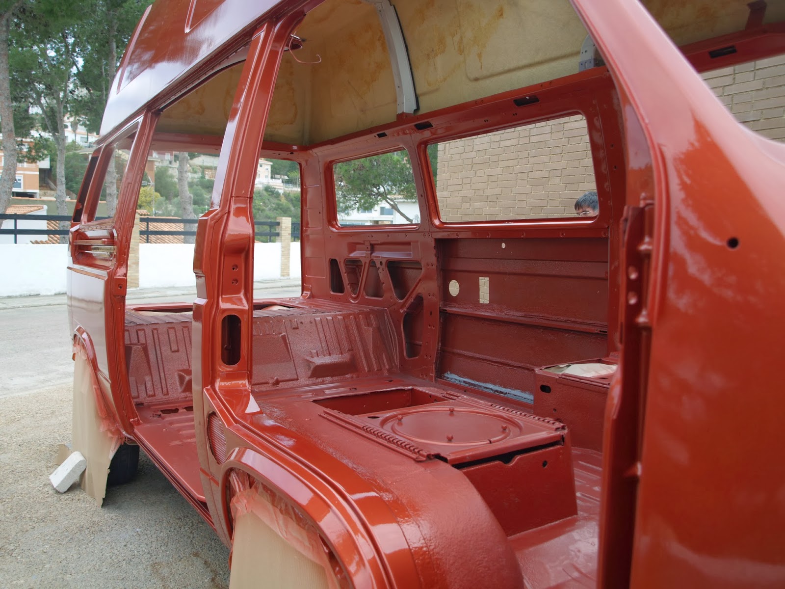

Antes de pintar el acabado final se le aplico 4 tratamientos de protección diferentes (2 capas por acabado)
paralizador de oxido, imprimación antioxidante, aparejo y anti-gravilla
Una primera mano de pintura al techo de fibra para que coja fondo

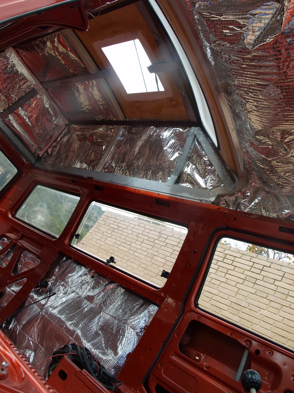

12 capas de aislante refractario térmico y acústico
