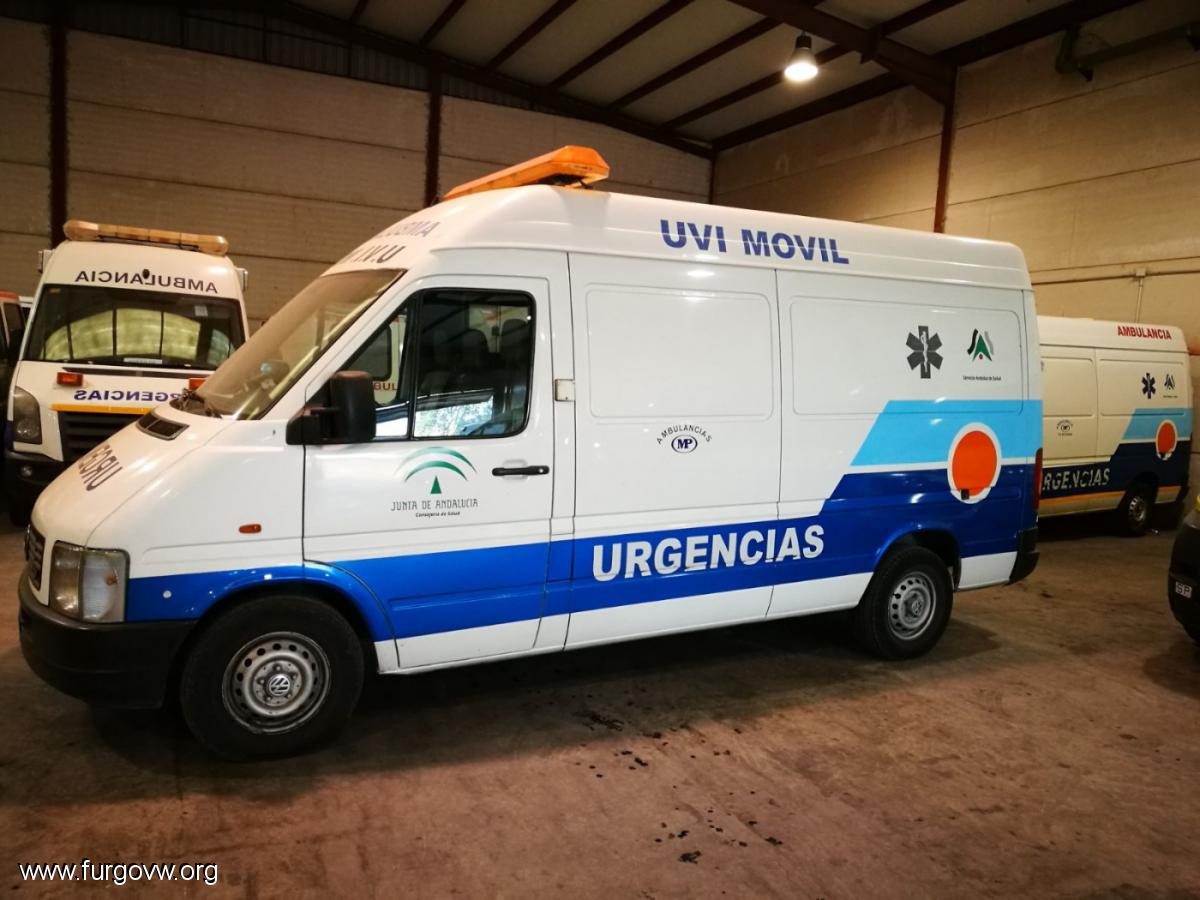

Por fin le dedico un rato y voy a presentar a nuestra furgo en sociedad. Hemos dado el gran salto sin pasar por un modelo intermedio, cambiamos de una Partner (https://www.furgovw.org/index.php?topic=326672.msg4285545#msg4285545) a esta de gran volumen... y menudo cambio. Queríamos algo en lo que poder estar de pie, y despues de ver el mercado nos decidimos por la opción más económica de tener una gran camper, una ambulancia! Se trata de una Volkswagen modelo LT35 con motor 2.8 TDi y 158 caballos... ahí es na. Llevamos con ella desde estas navidades, después de darle vueltas para decidirnos por el modelo al fin nos quedamos con esta. En su momento hice unas consultas en el siguiente hilo: https://www.furgovw.org/index.php?topic=340209.0 por el que os agradezco vuestras respuestas y opiniones.
Al final nos quedamos con este modelo por su robustez, precio, tecnología más básica que otros modelos, como su sucesora la Volkswagen Crafter, y también porque era la que menos kilómetros tenía (220mil).

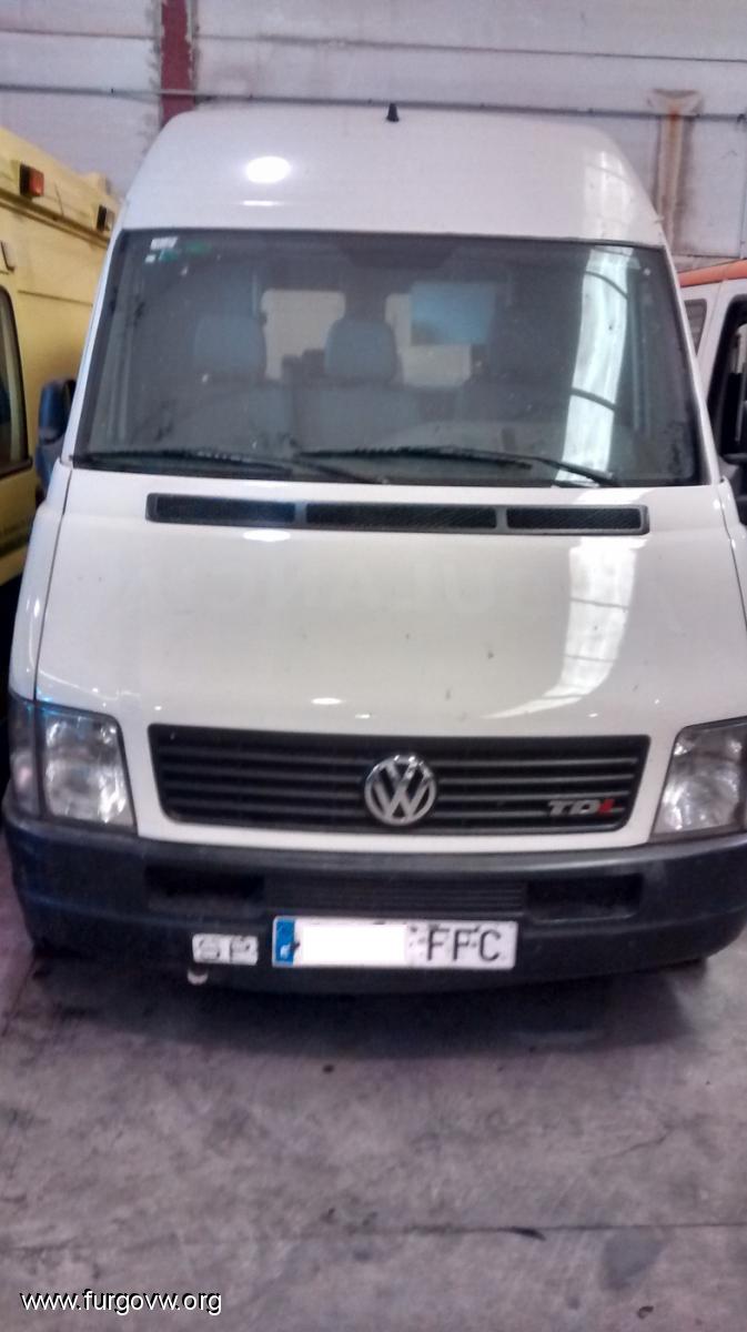

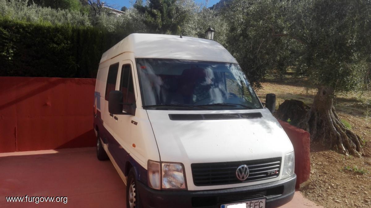

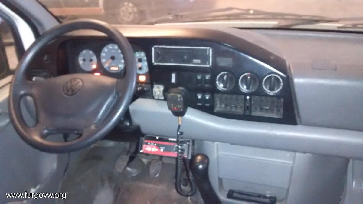

Así estaba cuando la vimos por primera vez...

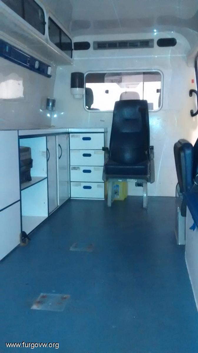

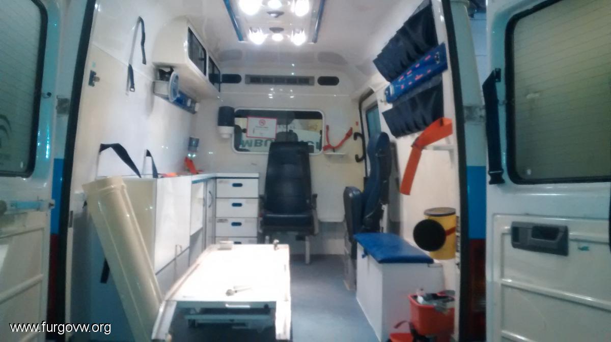

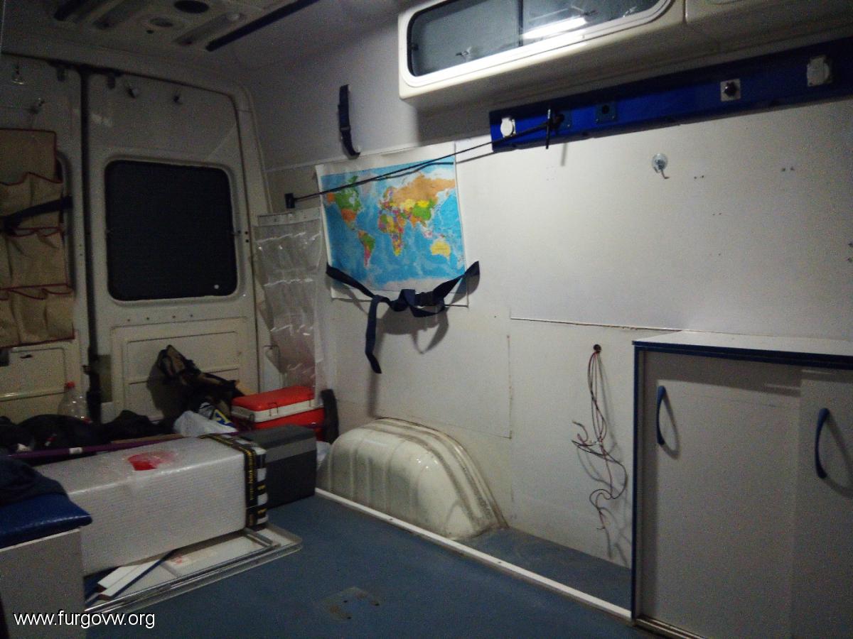

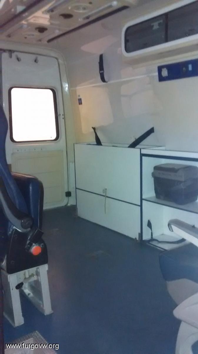

Mientras se averiguaba el papeleo, cambio de clasificación y cambio de nombre, lo cual tardó más de un mes, fuimos quitando rotulos, camilla, sirenas y demás elementos del uso como ambulancia para poder pasar la itv. Aquí van algunas fotos...
Una vez con el papeleo listo fuimos a pasar la itv, en principio queríamos cambiarla a vehículo mixto manteniendo 5 plazas, 3 delanteras y 2 en la caja, pero como esto nos dió quebraderos de cabeza porque queríamos mantener la mampara de separación, lo que hicimos fue pedir el certificado para pasarla a furgón de carga y 3 plazas, con el mobiliario e instalación a 220 en la ficha técnica para no tener problemas en itv... así se quedó y así pasamos la itv y por fin, la pude traer a casa!!

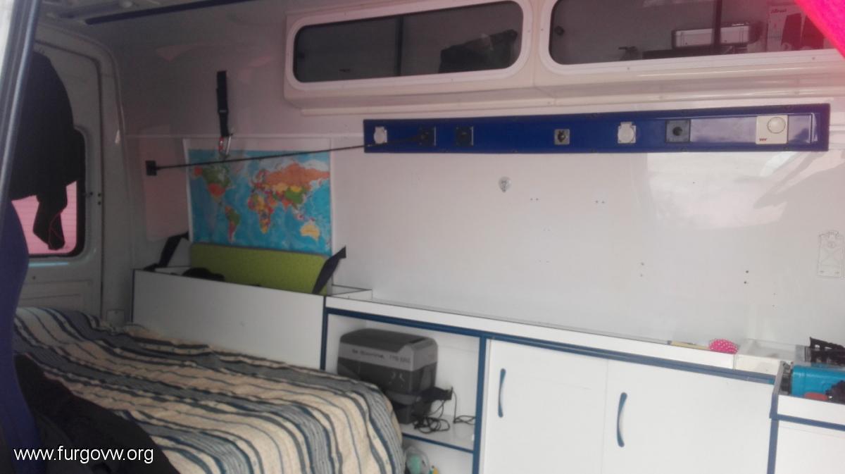

También tuve que ir a que me modificaran un poco la instalación eléctrica, ya que estas ambulancias venían preparadas para funcionar todo lo eléctico de la parte trasera con la furgo arrancada. Derivamos la instalación a un interruptor para poder encender y apagar todo lo eléctrico en parado. Así que una vez hecho eso ya disponíamos de todo lo necesario para estar parados y disfrutar de toda la instalación, que no es poca. La furgo cuenta con enchufes de 12 voltios y de 220, con un conversor de 500 watios y su toma de corriente exterior. También nos llevamos una nevera termoeléctrica de las de transportar medicinas, pequeñita pero que cumple su función. Toda la iluminación con la que podríamos operar dentro  .meparto y la cual estoy cambiando por leds.

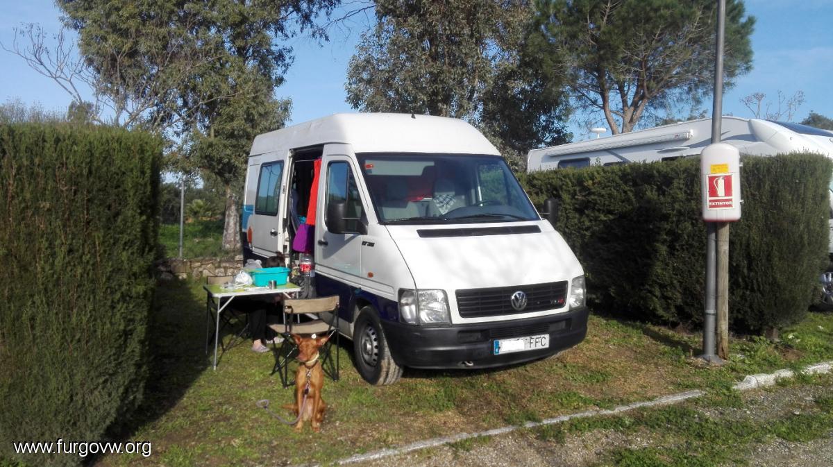

Como era pleno invierno nos fuimos a probarla por las Alpujarras granadinas y así ver como aguantaba el aislamiento que trae de serie.

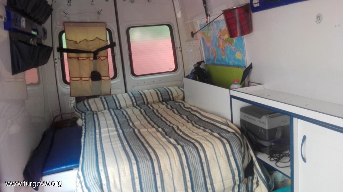

Bueno, os dejo fotos del estado actual y de alguna de las salidas, que me enrollo demasiado!

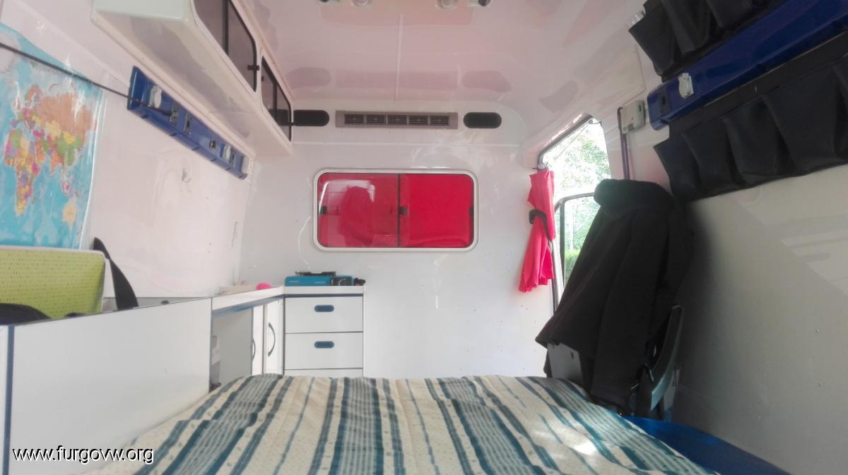

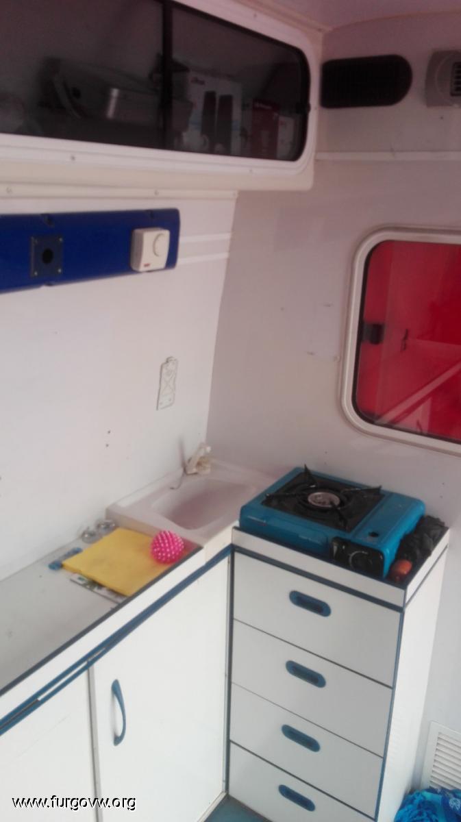

Como véis tiene todo lo necesario para subirse y disfrutarla, tiene cama, fregadero, luz, enchufes, nevera, muebles para guardar trastos y ropa... que más se puede pedir??   .sombrero
Tenemos idea de pintarla y quitarle el aspecto de ambulancia que tiene de momento, pero es algo que no nos preocupa. También queremos mejorar la distribución y cambiar algunos muebles, pero eso ya será después de verano... Qué os parece??

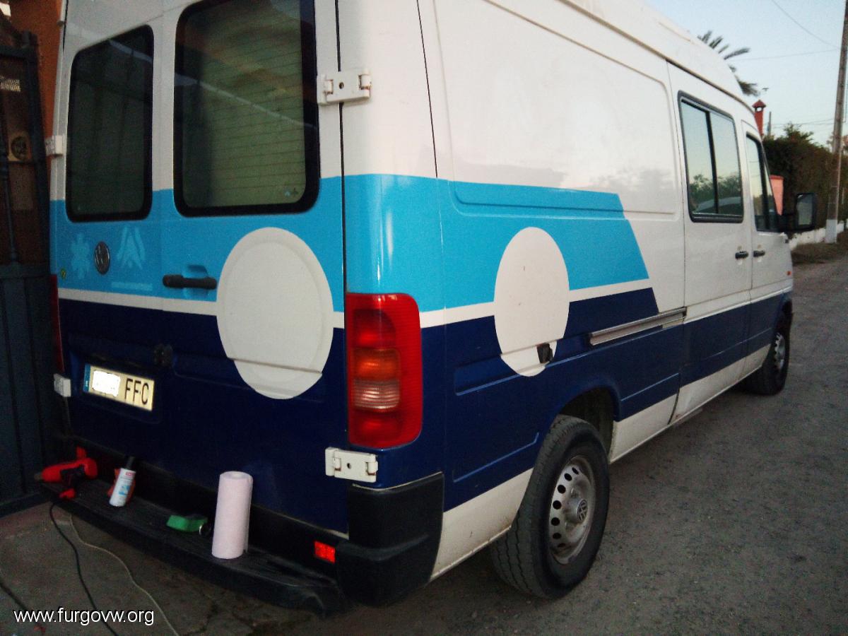

Bueno vamos a mostrar unas fotitos de lo que hice y cómo está ahora. Lo primero fue quitar todos los vinilos que le quedaban, entre ellos los dichosos círculos naranjas que tanto trabajo me dieron.
De aspecto exterior sigue así, es algo que no me preocupa de forma urgente, la pintaré pero más adelante, a pesar de los cachondeitos de mis compis por llevar una ambulancia parriba y pabajo.

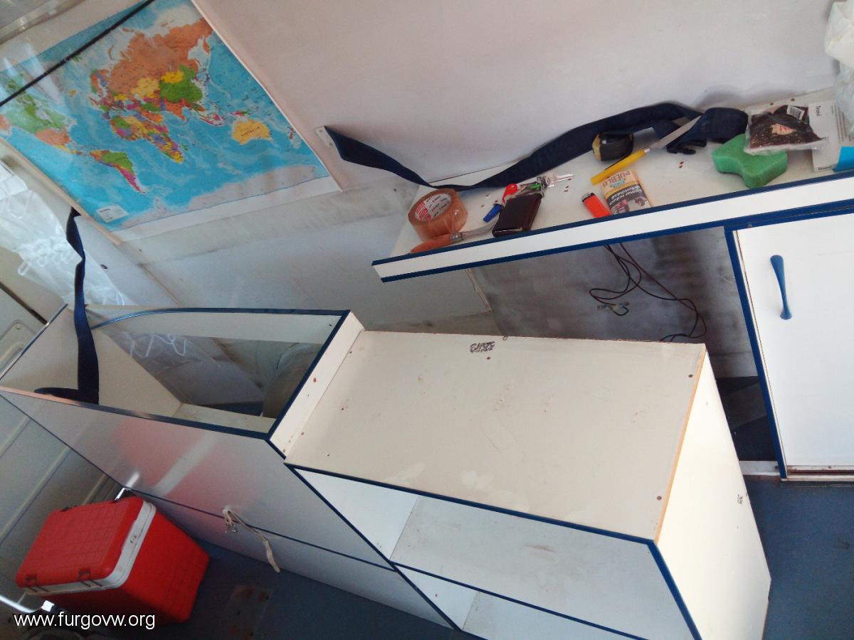

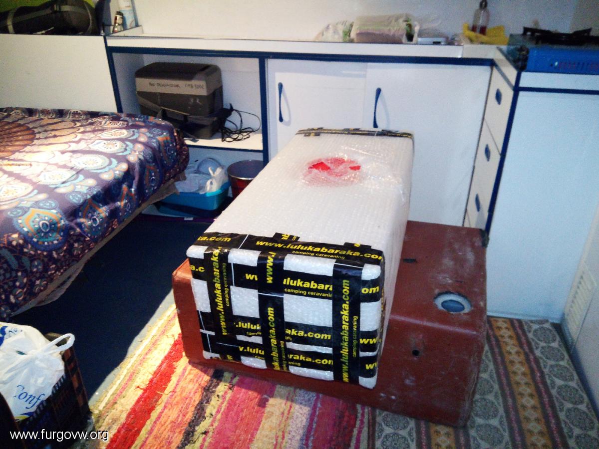

En el interior he hecho algunos cambios, lo primero fue sacar parte del mobiliario que traía la ambulancia de su anterior oficio, que hasta ese momento estaba utilizando pero que desaprovechaba el espacio.
A todo esto, tengo que dar las gracias a un compañero del foro que me cedió altruistamente unos depósitos de agua provenientes de una prima hermana de la ambu, gracias amigo Lorenzo (nuevoamor creo que era el nick)

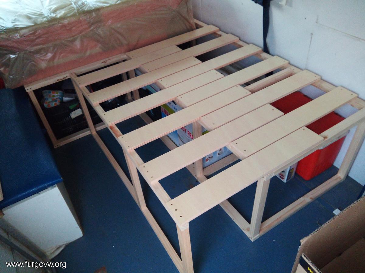

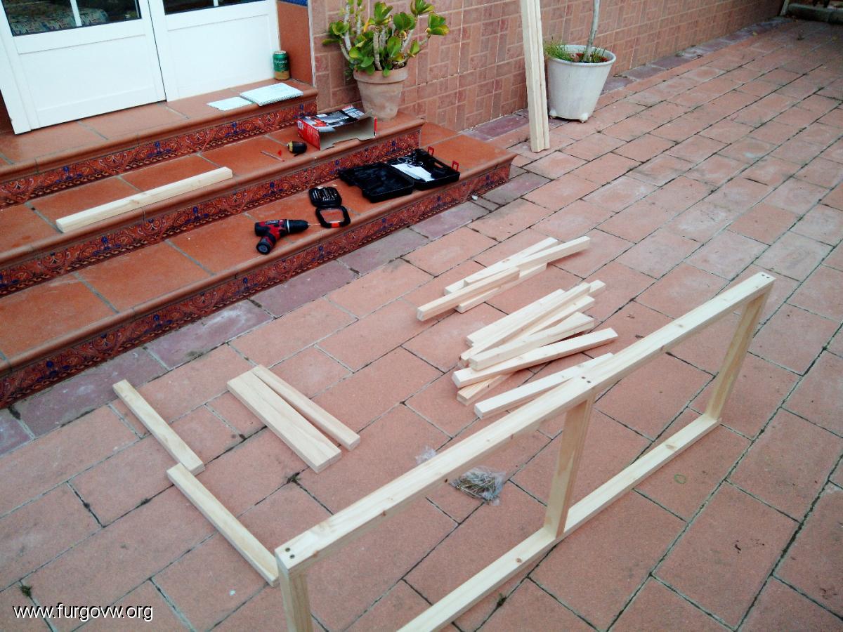

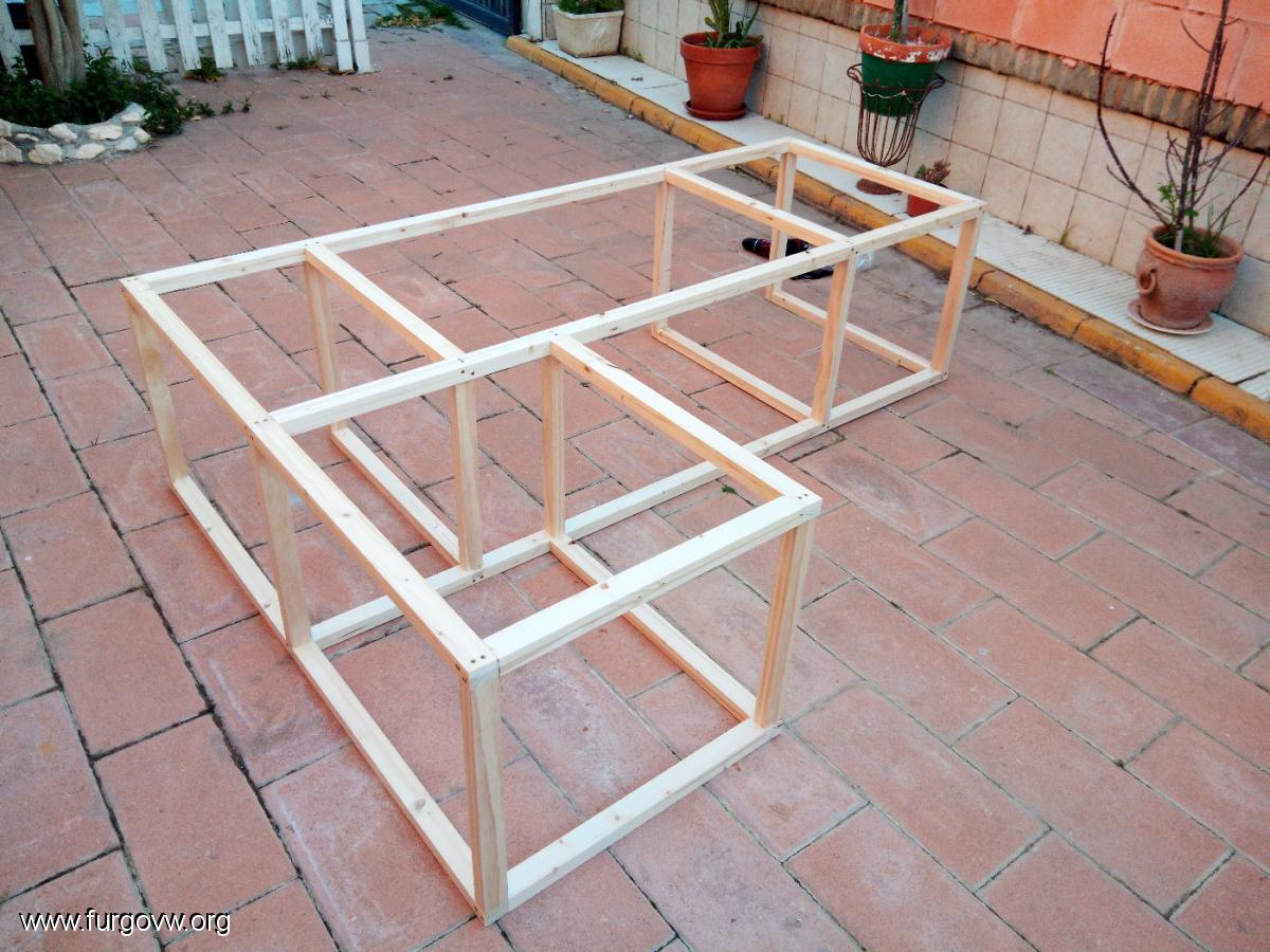

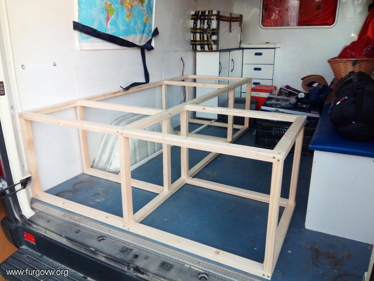

Sigo... lo siguiente fue diseñar un mueble para la parte trasera. Mi idea era que fuese tipo sofá cama en forma de L para poder almacenar debajo del mueble y, aprovechando el banquillo que ya tenía (el del asiento azul) dejar el salón apañado en la parte de atrás con sitio para la mesa en el medio. En la parte delantera se reserva el espacio para cocina, fregadero y demás.
Para hacer el mueble sofá cama, despues de unos días de diseño tomando medidas e ingeniándomelas para salvar el paso de rueda y la forma de la furgo, empecé a montar una estructura con listones de madera de pino de 3x4 cm.
Paco Chaparro
Una vez tenía montado el armazón del mueble, le coloqué unas láminas entrelazadas de contrachapado de okume de 15 mm, unas van fijas al armazón, y las otras se deslizan entre ellas unidas a otro recuadro de listón que se desplaza abriendo la cama, haciendo unas medidas de 135 x 190, cama de matrimonio más que suficiente.
Tengo que decir que no he hecho un mueble en mi vida, y que he tenido que primero armarme de paciencia y averiguar las herramientas justas para hacerlo, pero estoy super satisfecho del resultado para ser un completo novato. Por supuesto que todo se irá mejorando con la experiencia.
