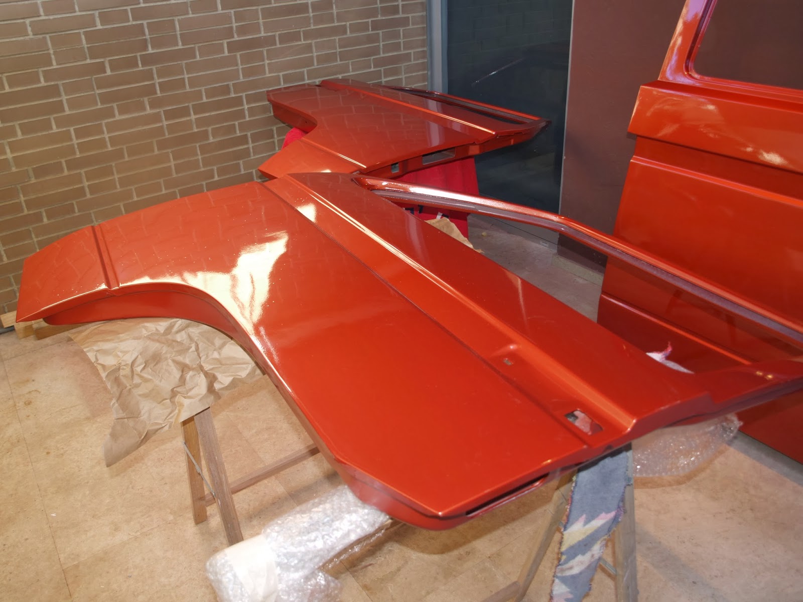

Antes de pintar el acabado final se le aplico 4 tratamientos de protección diferentes (2 capas por acabado)
paralizador de oxido, imprimación antioxidante, aparejo y anti-gravilla
Una primera mano de pintura al techo de fibra para que coja fondo

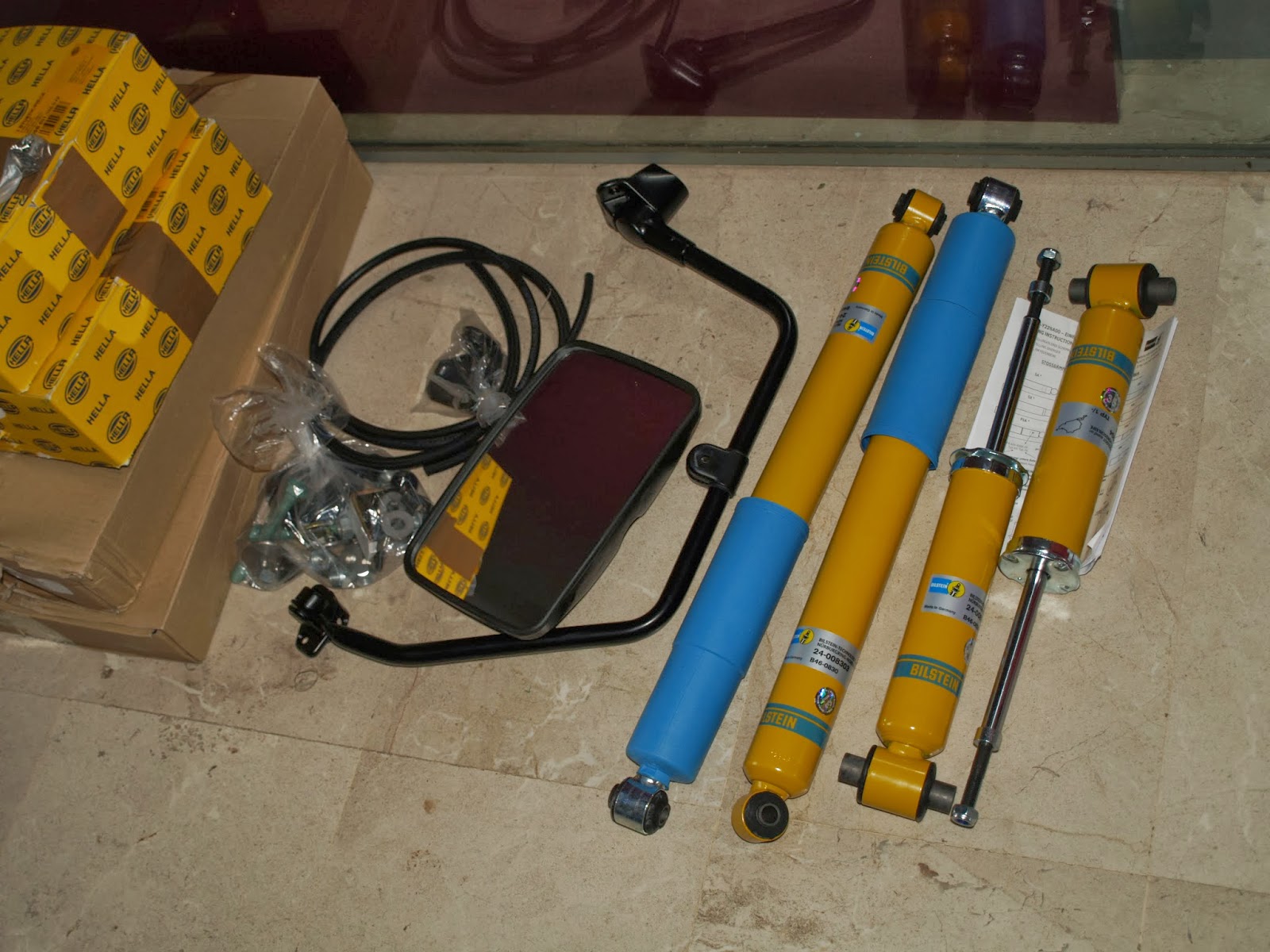

Suspensión y amortiguador

Motor de limpiaparabrisas Bilstein (el mas potente de los disponibles)

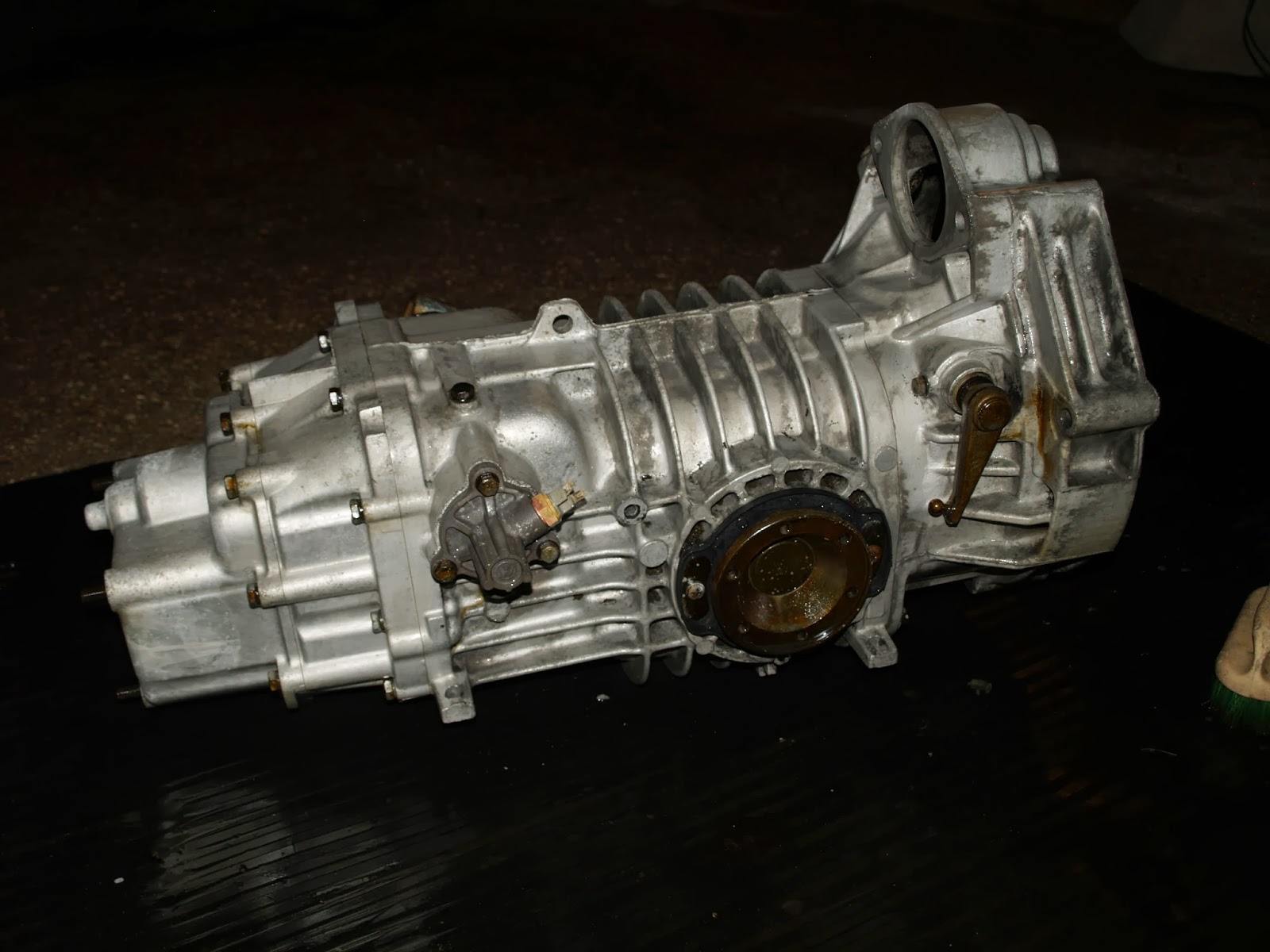

Restauracion caja de cambios sustituyendo los elementos susceptibles al desgaste (retenes, juntas, rodamientos, guias, sincronizadores, etc,...) y posteriores mejoras...
Limpieza y paralizacion del oxido tratando la caja con washprimer, Hammerite (Cizento y Rojo Ingles) como proteccion de la electrolisis.
Diferencial con bloqueo de Syncro, grupo con mas desarrollo (4.14)  alargando así la relación de desmultiplicación final y primario de mayor diámetro y estriado especifico para el nuevo embrague reforzado de TDI.
Envoltura de la caja donante del diferencial con bloqueo.

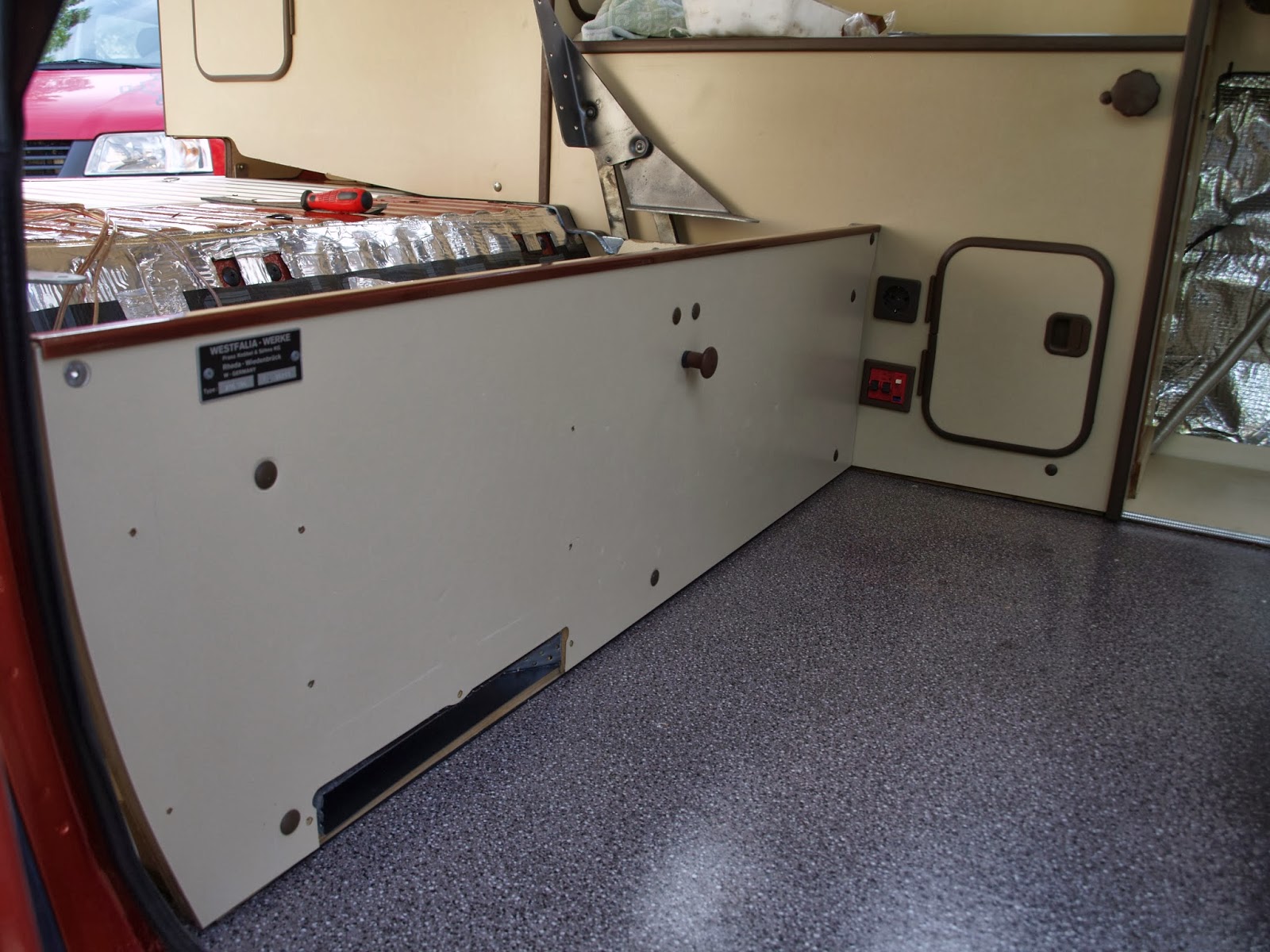

Equipamiento vivienda (Westfalia Joker)
Limpieza y restauración de los muebles
Tratamiento de las partes metálicas del mobiliario con paralizador de oxido, antioxidante especifico, y pintura bicapa de poliuretano para carrocerías

Suspensión Off Road
Spots y lamparas Hella Rallye 100W, intensidad total de 800W con instalación doble reforzada (1 rele de 40Amps x foco (8 reles) doble fusible automático de 40A)
