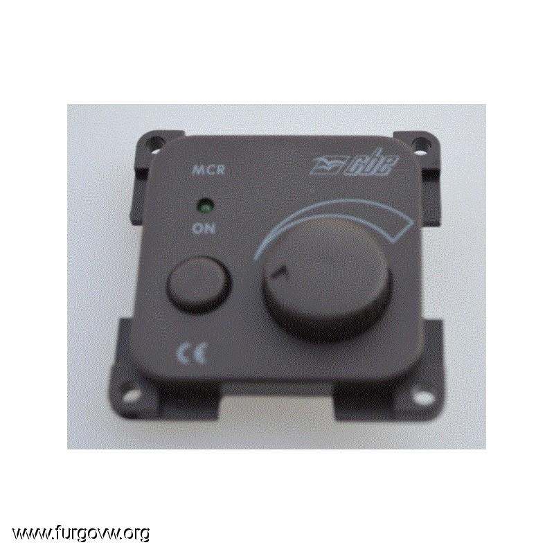

Este modelo lo tienes en varias tiendas que te he pasado. Pero esta es la más barata.
Mide 60x60. No es barato ni tampoco demasiado caro..... 21,99€

Kiyo esos que pones de cbe los tenía fijados pero creo que no valen para tiras led. Simplemente regulan la intensidad, y vale para algunas bombillas normales o led, pero no para las tiras. Es el que más me gusta por tamaño y pq lo tiene todo.

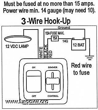

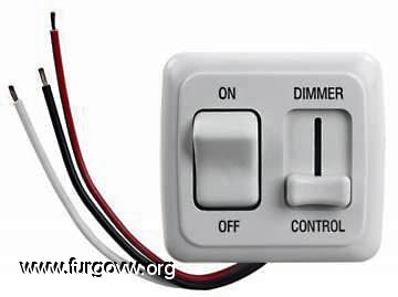

El que ha puesto JMgarcia creo que tampoco vale. Si os fijáis los dimmers para tiras led llevan dos cables de entrada yfos de salida. Los que solo regulan intensidad llevan 3.
Pero no lo tengo muy claro...

Pues asegurate si valen o no para las tiras......a ver si hay suerte....  ;)

Los que llevan 3 cables y van bien para led llevan positivo, negativo, i la salida regulada..positiva. A la tira de led le llevas éste como positivo y otro negativo..si quieres punteando el de entrada de regulador si te es mas cómodo...ya que estás pasando un cable. Si fuera un dimmer a 220v/12v sí o sí llevan dos cables de entrada y dos de salida.
