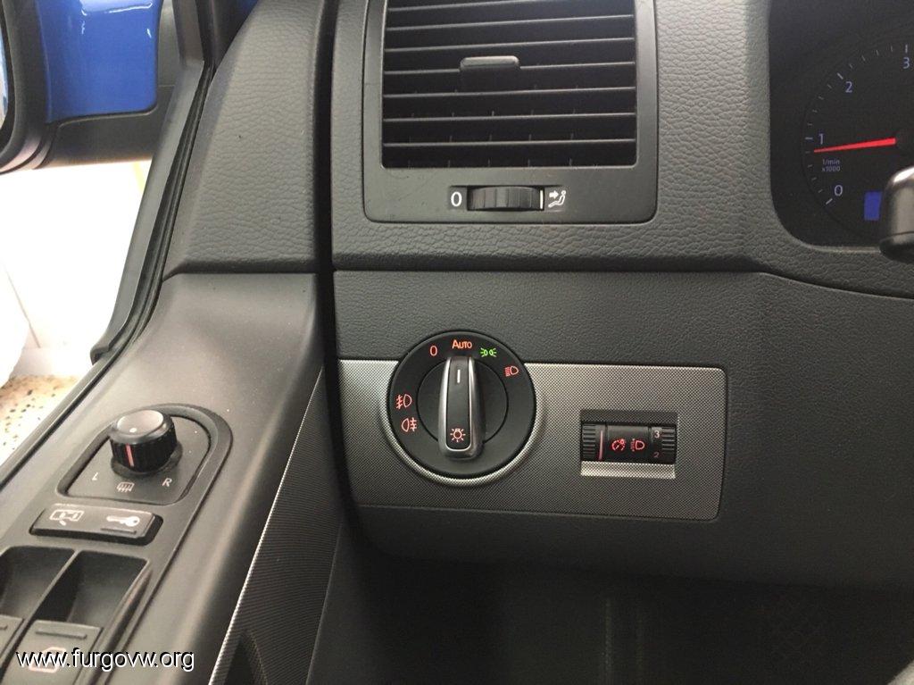

Oye una pregunta, vosotros sacais bien el mando de las luces? Yo pruebo, pruebo y siempre me hace como un clak. Y si embargo en el que quiero poner en cuanto lo giro un poco se quedan bloqueadas las pestañas.
Aprieto mucho, un poco menos y nada.

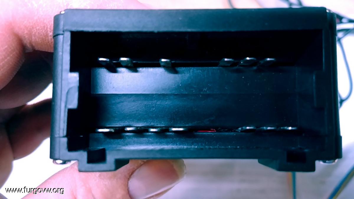

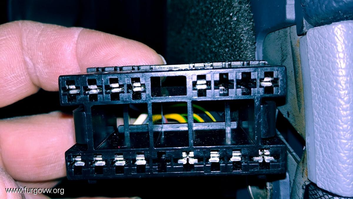

He sacado unas fotos y se puede comprobar que en mi caso, California Conforline del 2005, efectivamente los pines de los conectores no coinciden.
Conector en la furgo
Conector del mando de luces automaticas

cuv
Gracias por las fotos,  pero mi conector tampoco coincide con el tuyo .locos la mía no es california pero si t5 del 2005, no me fio de comprarlo y que luego no funcione....

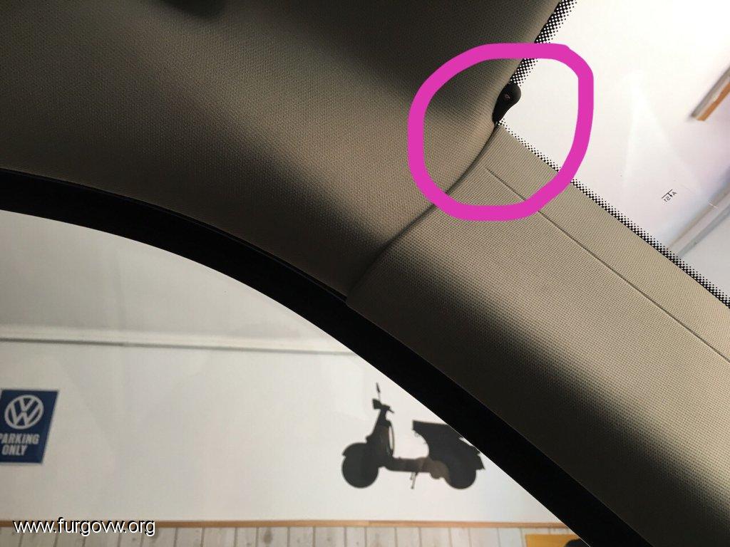

Esta mañana lo he colocado y es súper fácil, sólo hay que mirar el vídeo que han puesto al principio del hilo.
El tapizado del palier del parabrisas no me he atrevido a desmontarlo, sí alguien pone fotos estaría agradecido.
Dejo una foto de como queda
- Edit: finalmente veo que no es necesario desmontar el tapizado del pilar, solo tirando con los dedos es suficiente para levantarlo un poco y meter el cable. El sensor lo he dejado en la esquina de arriba, no llegaba al retrovisor.
Hoy lo he probado y con el sensor  hacia el cristal, cuando estaba el dia oscureciendo, vi coches con sensor ya activada las luces, lo he puesto para abajo como tu y ya quedó encendido.
Vale más pecar de que encienda pronto que tarde .
Que tal sigues con el así??

Marzo 30, 2018, 01:57:16 am #87 Ultima modificación: Marzo 30, 2018, 03:53:11 am por jaime orbital
Cita de: amv en Marzo 28, 2018, 02:57:18 am
Enviado desde mi ONEPLUS A3003 mediante Tapatalk
De PM! Se encienden las luces cuando pasas por una calle demasiado sombría, pero mucho mejor así, ya que si ponía el sensor en el salpicadero mirando hacia arriba No se encendía al entrar a un tunel.
Y cuando abro la furgo de noche es un vacile  por eso de que se encienden los faros
