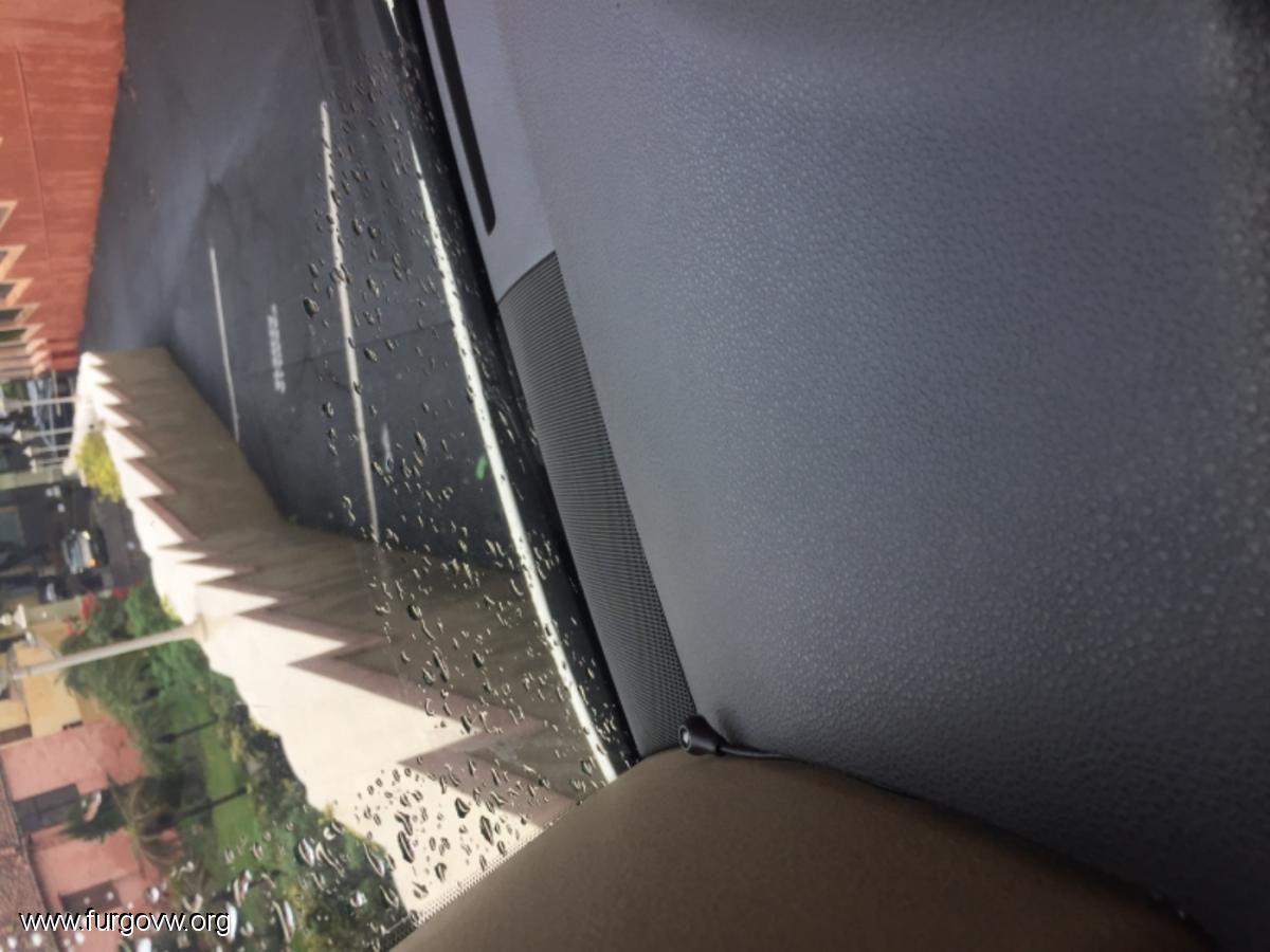

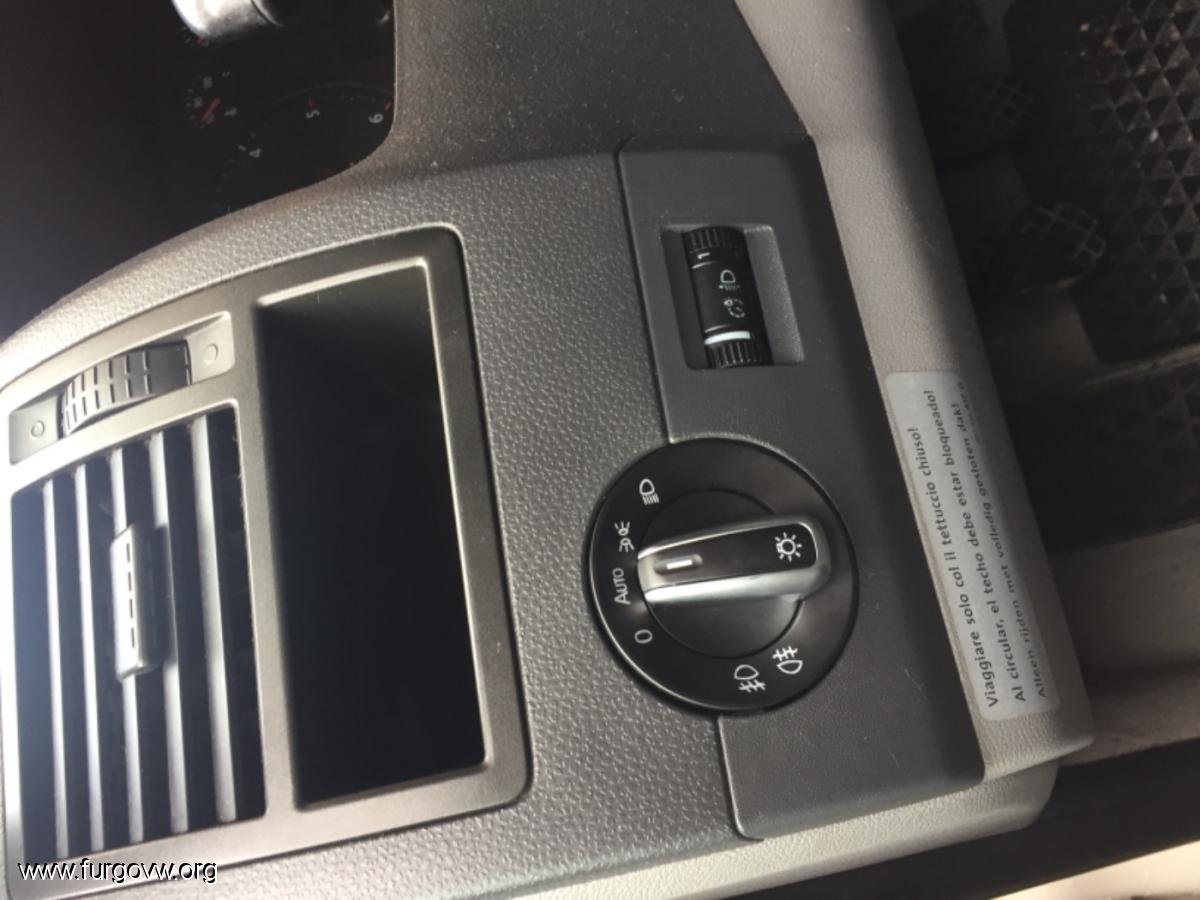

Buenas, hoy he instalado las luces automáticas y funcionan perfectamente, 30€ en AliExpress

Es muy parecido al original, pero ahora que me fijo mejor veo que lleva un cromado y la mia no. Supongo que estéticamente es mas acorde con los modelos posterior al 2010.

Yo lo coloque hace tiempo y funciona bastante bien, por el precio que tiene merece la pena, yo el sensor lo tengo mirando hacia abajo, en los tunes iluminados no me encencia las luces,  es muy sencillo de instalar.

Cita de: chuchoGTS en Febrero 03, 2018, 22:19:49 pm
SALUDOS
Al tenerlo boca abajo no se encenderian siempre las luces?

Cita de: Oskarroñero en Febrero 04, 2018, 18:00:51 pm
En mi caso no, le llega luz,  no lo tengo pegado hacia abajo en el salpicadero si no un poco levantado, pero es hacer pruebas y buscar elpunto donde mas se ajuste  a tu gusto.

hola yo tambien lo instale hace algún tiempo ya,lo que hice fue cortar el cable (es un cable d dos hilos normal) y alargarlo,lo subi por el pilar y luego lo fui pasando por el techo sin desmontarlo quedan unos milímetros de separación y el cable es finito lo fui encajando asta el centro del techo justo encima de el retrovisor y justo hai en el centro hay una pequeña muesca en el techo(supongo por donde salen los cables de el original)y la perilla con el sensor la encajo en esa muesca,queda disimulado y detecta bien.

Yo lo tengo hace un par de años instalado en mi Touran y por precio no está mal, pero fui incapaz de ajustar la luminosidad a que se enciendan las luces (de posición y cortas) siguiendo las instrucciones del fabricante, y para mi gusto las cortas se encienden cuando aún hay bastante luz, tal vez probaré a poner el sensor en la parte del espejo a ver si así se corrige.

Cita de: jomori en Febrero 04, 2018, 21:50:29 pm
Otra cosa que me he fijado es que creo que con el regulador de velocidad de el limpia el que cuando hay poca lluvia regula que de los barridos mas seguidos o menos también se regula que enciendan antes las luces o tarden mas,(con la pestañita pequeña que tiene la palanca del limpia,no con la palanca entera subir o bajar)
Comprobarlo los que lo teneis montado a ver  si os pasa o soy yo que flipo  .malabares .malabares en el intervalo mas corto se enciende antes en el intervalo mas largo tarda mas  .palmas .palmas .palmas
Alguna foto de como queda en el sitio que dices...
