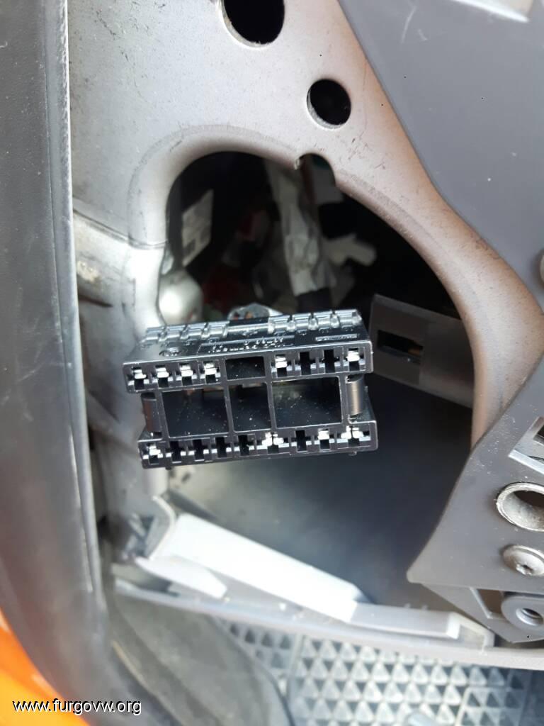

Porfa alguien que le funcione que diga cuantos pines tiene su conector...

Cita de: cuv en Marzo 31, 2018, 16:33:07 pm
Te paso una foto del mío por si te sirve y si alguien puede confirmar.
Enviado desde mi SM-G903F mediante Tapatalk
cuv
A ti te funciona? Voy a comparar con el mio a ver pero creo que el mio tiene 6 y 5 y el tuyo 6 y 4.....graciaz por la foto .palmas .palmas
