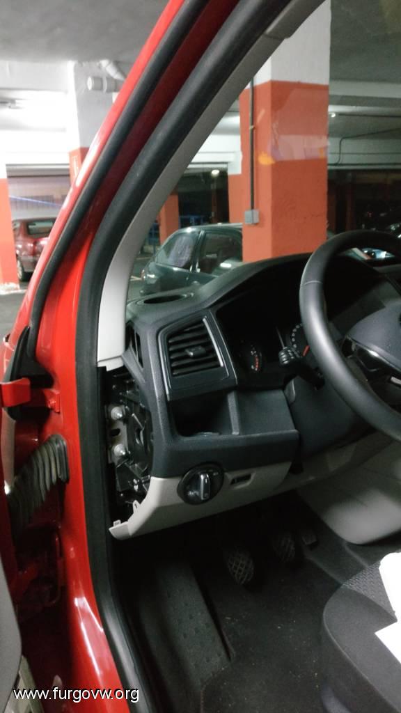

Esta mañana lo he colocado y es súper fácil, sólo hay que mirar el vídeo que han puesto al principio del hilo.
El tapizado del palier del parabrisas no me he atrevido a desmontarlo, sí alguien pone fotos estaría agradecido.

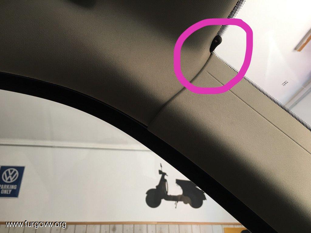

Dejo una foto de como queda
- Edit: finalmente veo que no es necesario desmontar el tapizado del pilar, solo tirando con los dedos es suficiente para levantarlo un poco y meter el cable. El sensor lo he dejado en la esquina de arriba, no llegaba al retrovisor.

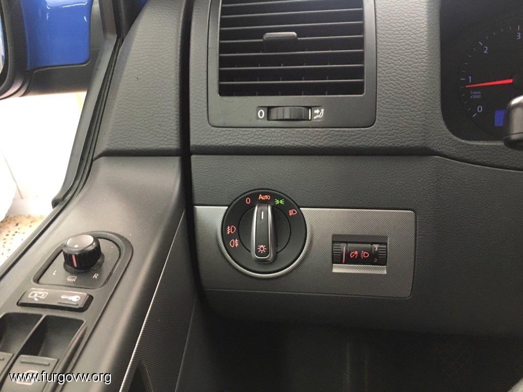

lo tuyo es una t6 verdad?en mi t6 2016 no funciona la opción leaving home
Hola, yo doy a abrir y se ilumina las de posicion.
Probaste a activarlo? Creo que es 0_auto_0_auto

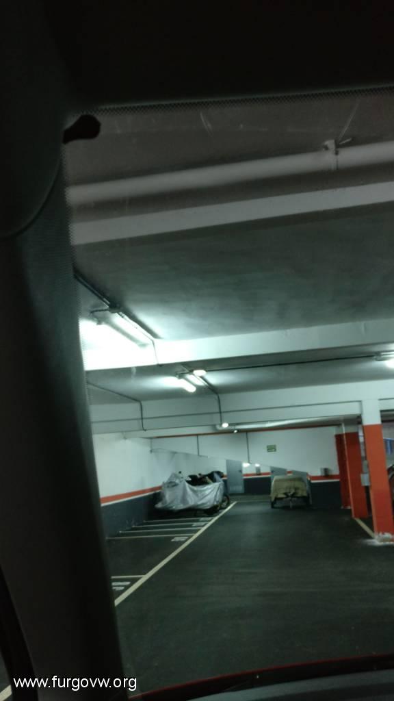

si lo he probado en el garaje subterráneo de casa que siempre me las enciende en auto. y con dos sensores diferentes pues compré dos porque uno lo quería cortar para alargar el cable y por si no funcionaba compre otro sensor sin el mando,pero con ninguno d los dos me funciona
