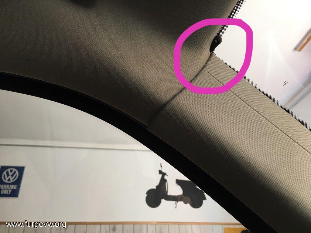

- Edit: finalmente veo que no es necesario desmontar el tapizado del pilar, solo tirando con los dedos es suficiente para levantarlo un poco y meter el cable. El sensor lo he dejado en la esquina de arriba, no llegaba al retrovisor.
Yo he puesto el sensor en el mismo sitio, pero mirando hacia el deriva brisa, ya que me da la sensación de que si no, no va a pillar mucho la diferencia de luz.

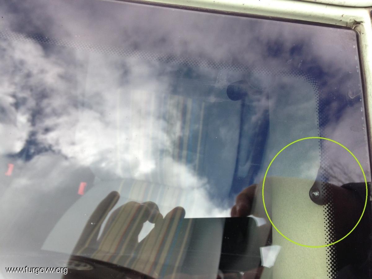

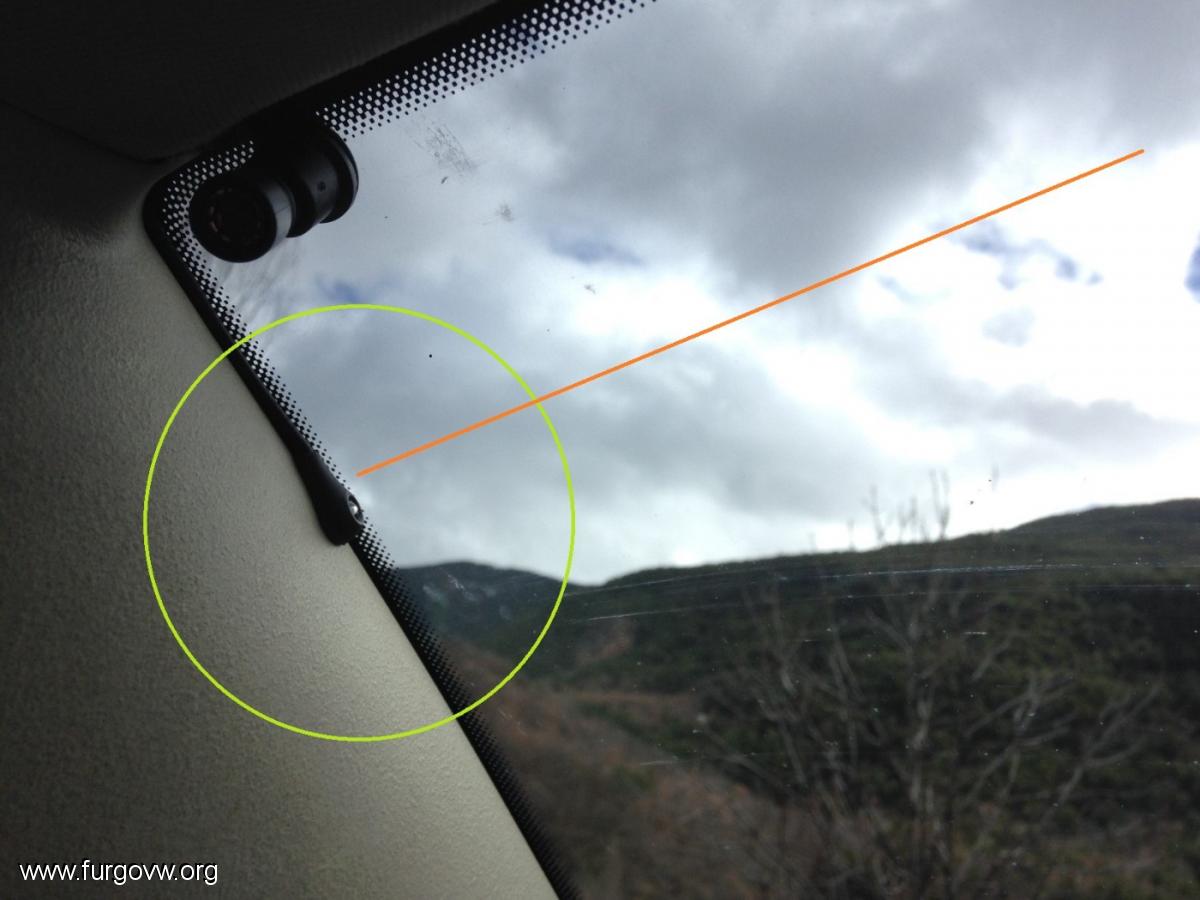

No las ponía por que el compañero ya decía que le iba bien. Estas son las que hice:
La línea naranja muestra el fin del oscurecido que tiene el cristal en la parte de arriba. Lo marco por que yo consideré que era importante salvarlo para evitar distorsionar al sensor

Te va bien en tuneles ahi?
Tuviste que destapizar para pasar el cable?
