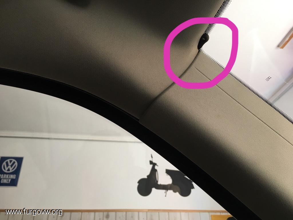

Esta mañana lo he colocado y es súper fácil, sólo hay que mirar el vídeo que han puesto al principio del hilo.
El tapizado del palier del parabrisas no me he atrevido a desmontarlo, sí alguien pone fotos estaría agradecido.
Dejo una foto de como queda
- Edit: finalmente veo que no es necesario desmontar el tapizado del pilar, solo tirando con los dedos es suficiente para levantarlo un poco y meter el cable. El sensor lo he dejado en la esquina de arriba, no llegaba al retrovisor.
