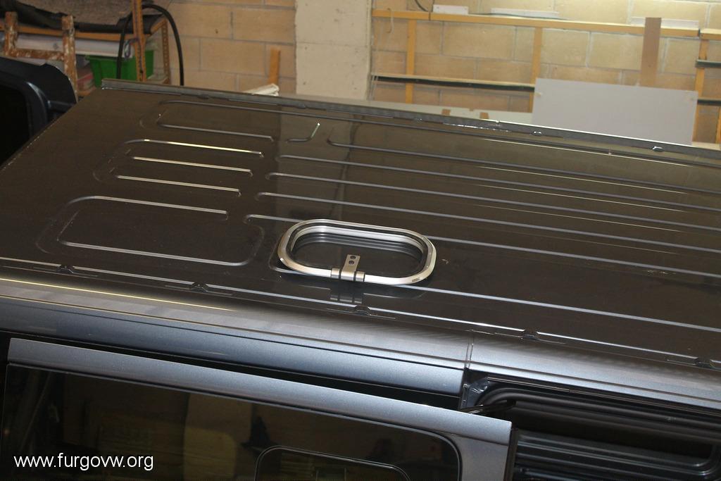

P.D: Si el techo de mi furgo fuera completamente plano, no tendría dudas, compraría un panel rígido (más baratos que flexibles), le quitaba el marco de aluminio y lo pegaba en una plancha de policarbonato, y así quedaría lo más bajo posible y ventilado.....
¿No se puede en los techos con formas como el mío, no seria incluso mejor para ventilar por los espacios que se crean debajo?, no lo entiendo porque no...
No lo digo por los nervios/ondulaciones, lo digo por lo que es el techo entero.  El mio,  sin contar las ondulaciones,  es un poco curvo. Así que si pones encima un listón para ver la curvatura...quedaría apoyado en el centro y por los laterales queda un hueco de 4 cms....
Espero haberme explicado de manera entendible....  :P
Iosaneta
Vale, vale, lo :P pillo, el mío creo que completamente recto no es, todos tienen algo de curvatura por la aerodinámica, pero veré cuanta diferencia hay, de tomas formas se le puede hacer una ñapa para solucionar eso, pienso...
