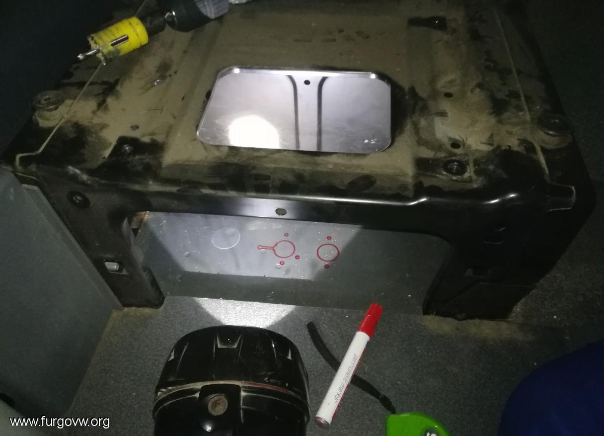

Eso quiero hacer.
Tengo una viano marco polo a lo mejor alguno de vosotros me puede decir más concretamente dónde ha hecho la conexión eléctrica... :roll:
En fin yo ya me he puesto manos a la obra que no puedo esperar más jajaja
