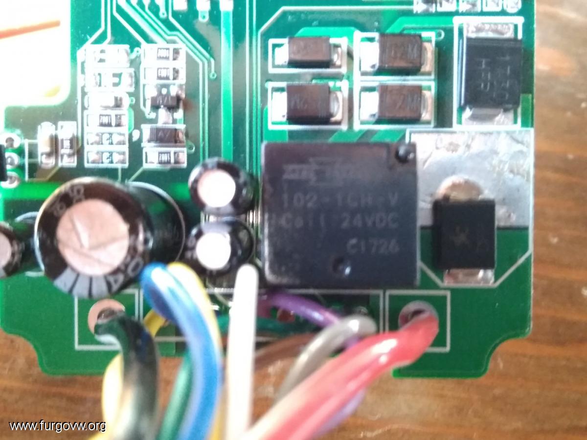

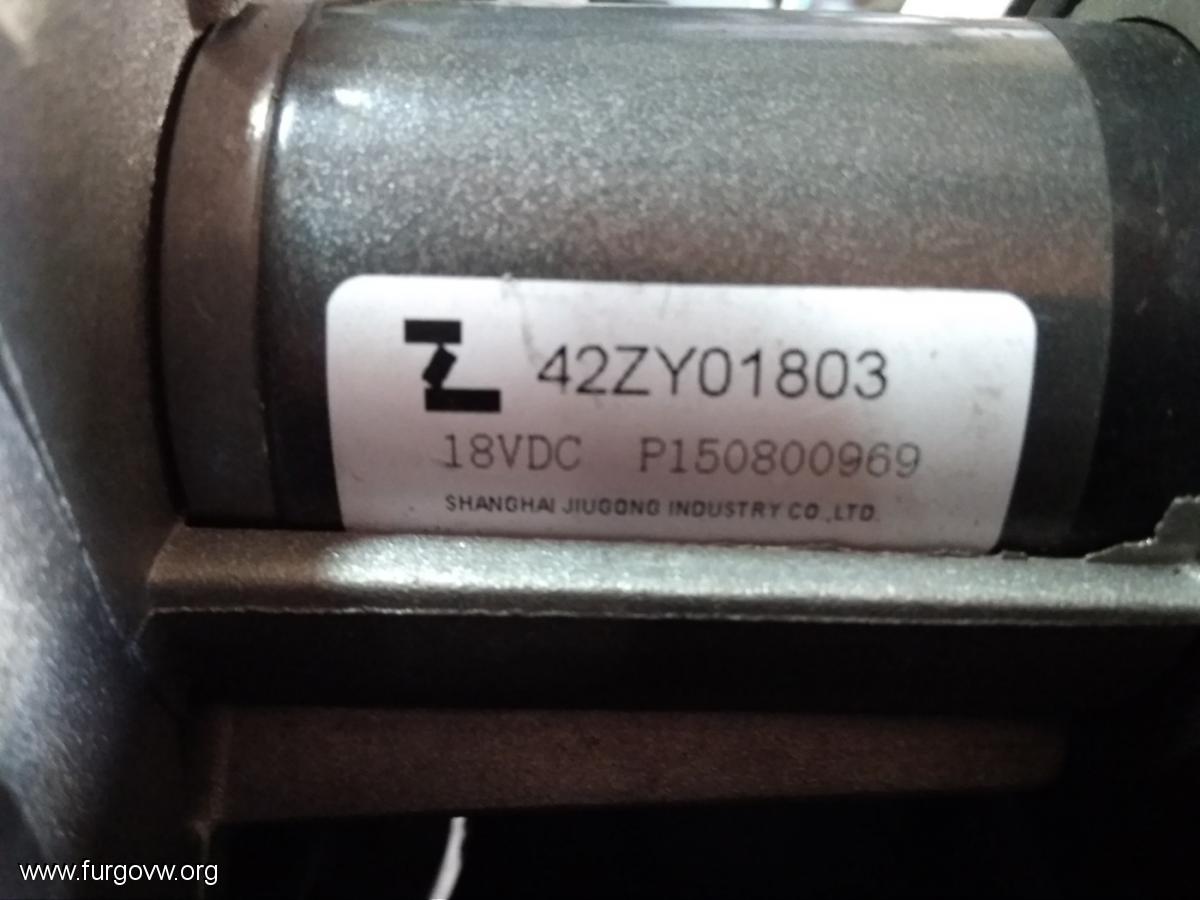

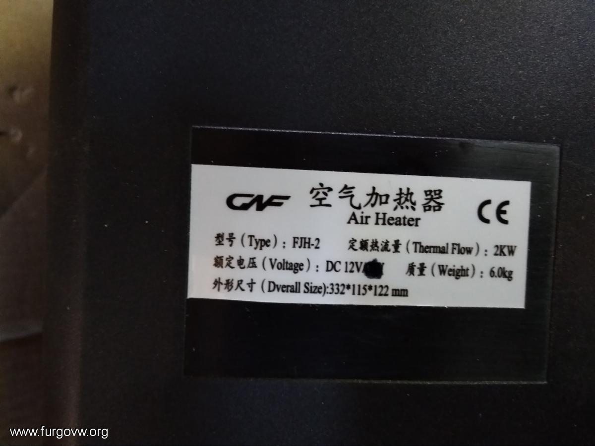

Cita de: L.B.L. en Marzo 22, 2018, 18:38:57 pm
La he desmontado completa revisado cableado y soldaduras y a simple vista no se ve nada mal.
Eso si algunos componentes su voltaje no es de 12 V.
Creo que este es el motor del ventilador, claramente pone que funciona a 18V, en una foto que colgo creo que era  "el rayo" la etiqueta de su motor  ponía 12V.
Este componente también pone 24vdc no se si sera normal, agradecería algún electrónico pudiera aclarármelo.
Por ultimo en la carcasa pone claramente que funciona a 12V.
Hablare con Candy a ver que me dice.
Ya os contare.
Me autocito para informaros como va mi problema con la cale.
  Le mande fotos de la calefacción a Candy y en cuanto las recibió me contesto diciéndome que me enviaba otra calefacción y que la mía se la enviara a otro cliente que necesitaba una de 24V.
  Con lo cual ahora estoy otra vez a la espera de que me llegue la nueva calefacción. Espero que esta nueva funcione bien y no haya mas contratiempos.
