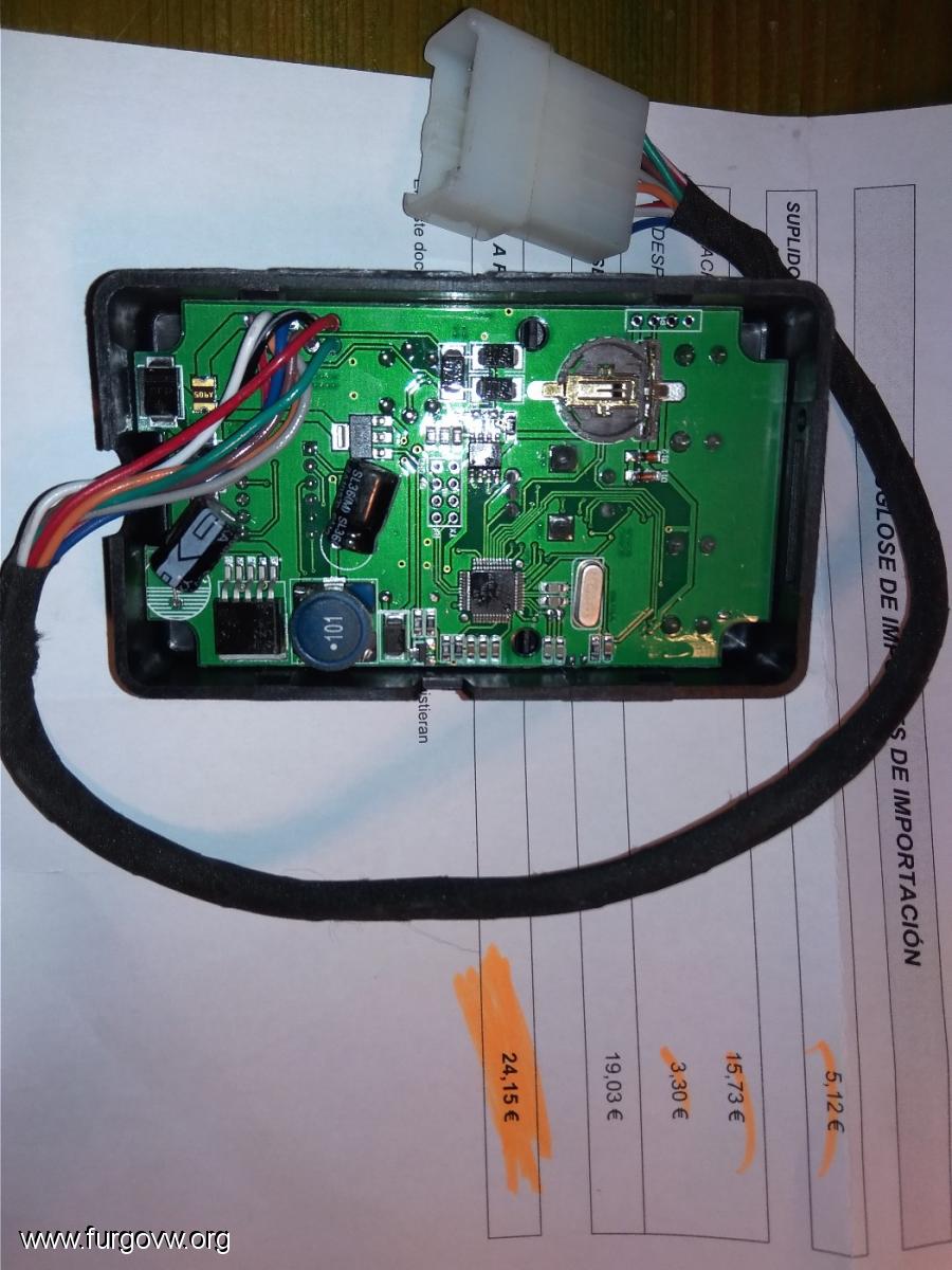

Ya me llegó x fin la Candy!! Aunke con regalito de aduana, 25€!! He desmontado el mando y viene sin la pila que memoriza la hora, os venia a vosotros igual?? Le tengo que colocar una pila?? Graciaaaas!!
Adjunto foto!!

A mi también me ha llegado hoy la calefacción, igual que a ti me ha llegado con 25 euros de recargos  que he pagado al cartero :o y el mando viene sin la pila.

si viene por avión es normal que venga sin pila,está prohibido enviarlas pilas baterías .......etc

Si, es verdad, a mi tampoco me ha incluido la pegatina CE, lo d la pila le comprare una y se la pondré!!

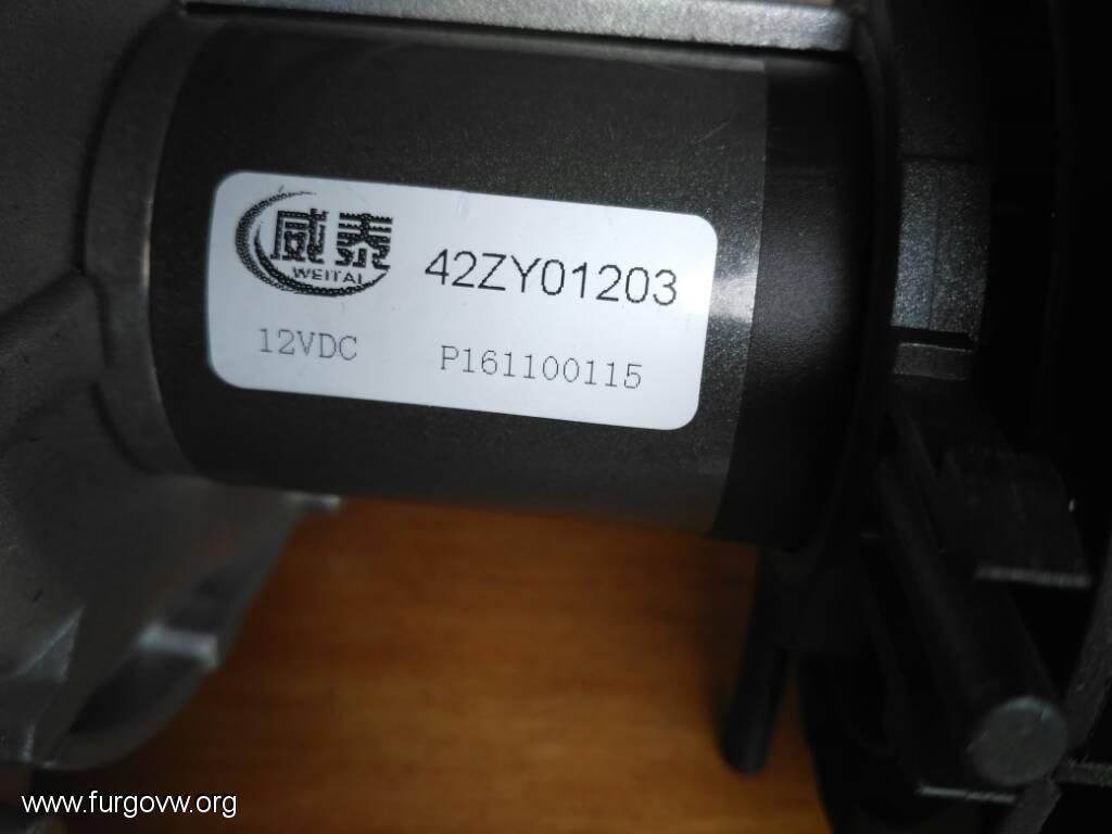

Creo que este es el motor del ventilador, claramente pone que funciona a 18V, en una foto que colgo creo que era  "el rayo" la etiqueta de su motor  ponía 12V.

Tiene pinta de que te han mandado una de 24v por error.

Efectivamente en la  mía en el motor del ventilador pone 12 v. Creo que en la tuya han cometido un error de etiquetado, en la calefacción, pues todo parece indicar que es la de 24 Voltios.
