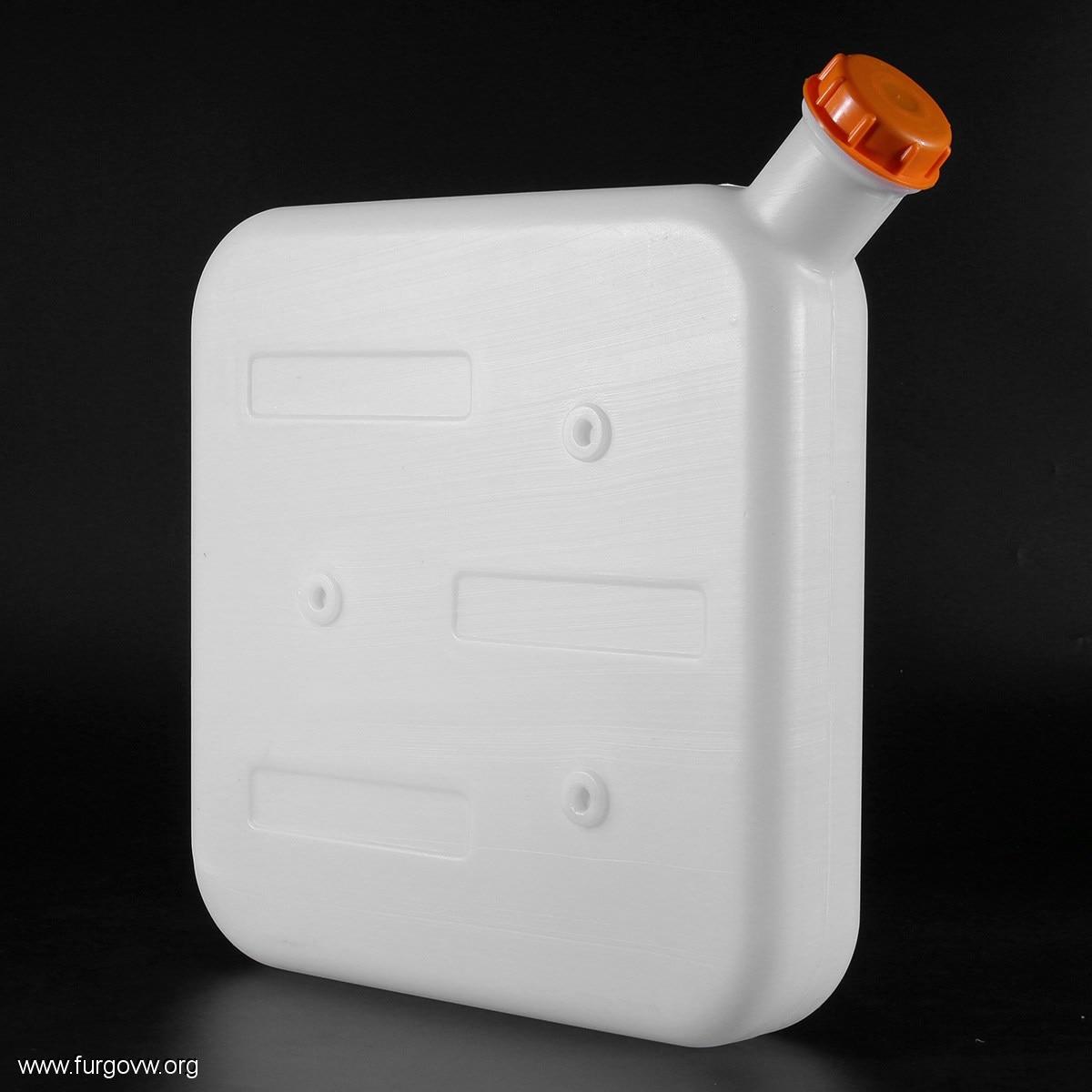

El depósito de 10 litros...
¿se puede colocar en horizontal o tiene que ir forzosamente en vertical?
gracias!
En horizontal se saldra el gasoil.
Alguien sabe como ponerle el racord para la toma de gasoil por la parte de abajo? no me cabe la mano para meter la pieza desde dentro!!!
elrayo
Se hace con un alambre lo suficientemente largo para llegar desde la boca hasta que salga por el agujerito de abajo..

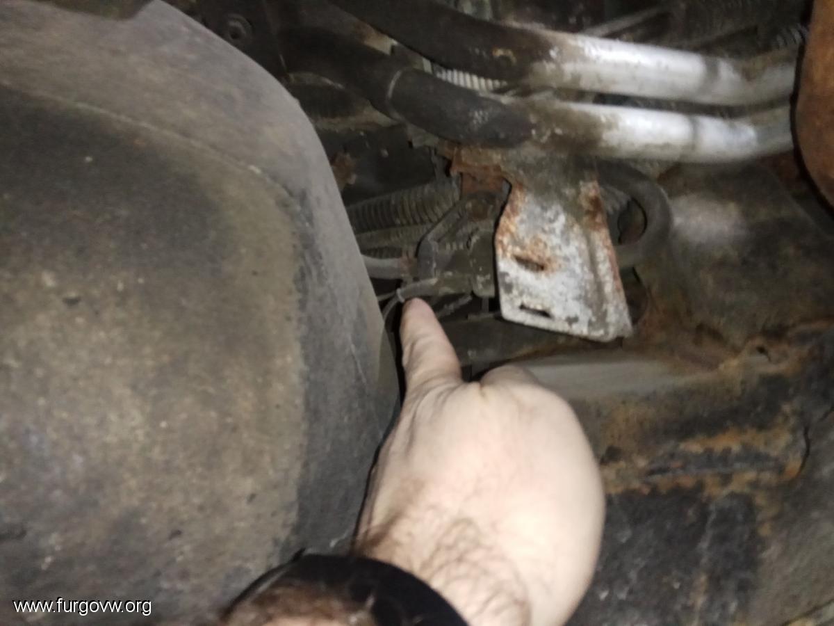

Buenas. Justo puse ayer la T donde tú dices, comentar que es un dolor. Descolgar la bomba del hydronic, cortar manguito a ras de la presilla ya que es una rarita y poner nueva. Pero me está entrando aire, aunque me ponga a chupar me entra aire, apagado o con el motor arrancado, salen tramos de diésel y de aire, más aire que diesel. Mañana probaré a quitar la t y anular la bomba del hydronic
Muy raro... Solo veo 2 opciones, que tengas pogo diesel y el "espadin" original de la hydronic ya no pille bien el diesel, o que tengas alguna fuga en el circuito de diesel y que se te cole el aire...  :/  lo que podría ser alguna de las mangueras antes de la bomba de la calefacción mal puesta, o algo por el género. Tendrás que investigar a ver si hay alguna fuga porque es raro que esté siempre así.
De todos modos, pensa 1ue hasta que esté bien cebado el circuito te vendrá aire, por lo que puede que te falle al arrancar como unas 2 o 3 veces al inicio.

Cita de: Raulfernandez en Enero 02, 2018, 20:26:16 pm
Si te fijas bien, están instaladas en el mismo manguito, pero la foto esta echa desde un ángulo distinto y engaña, pero es el mismo
