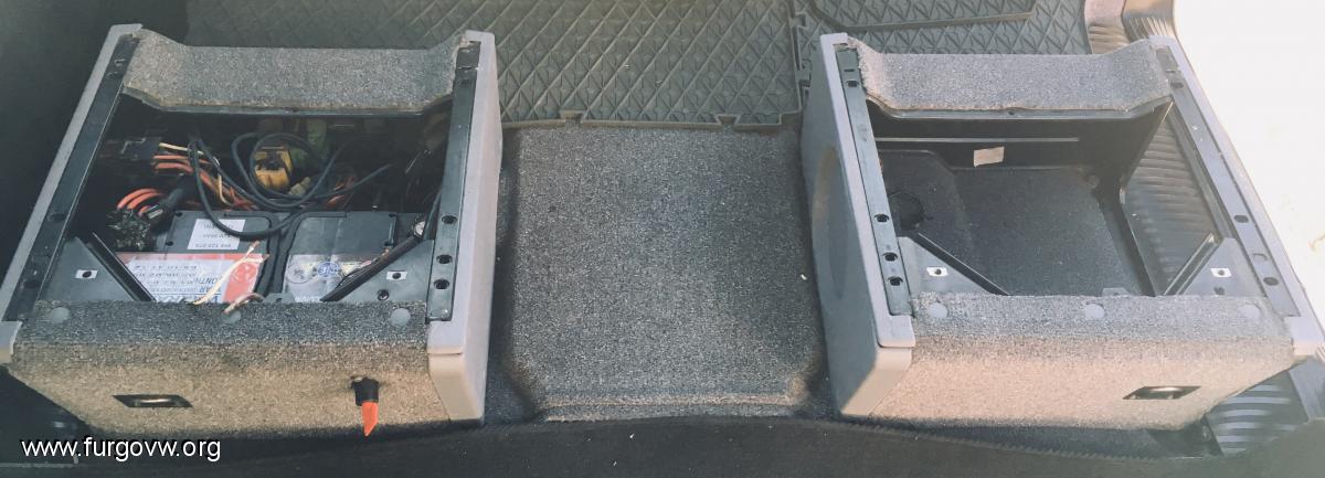

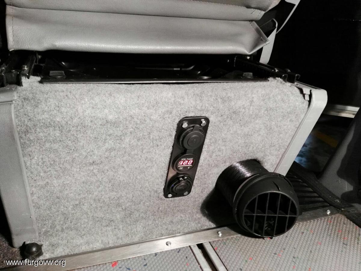

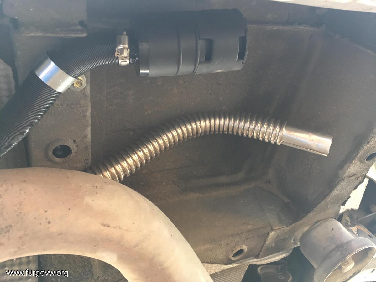

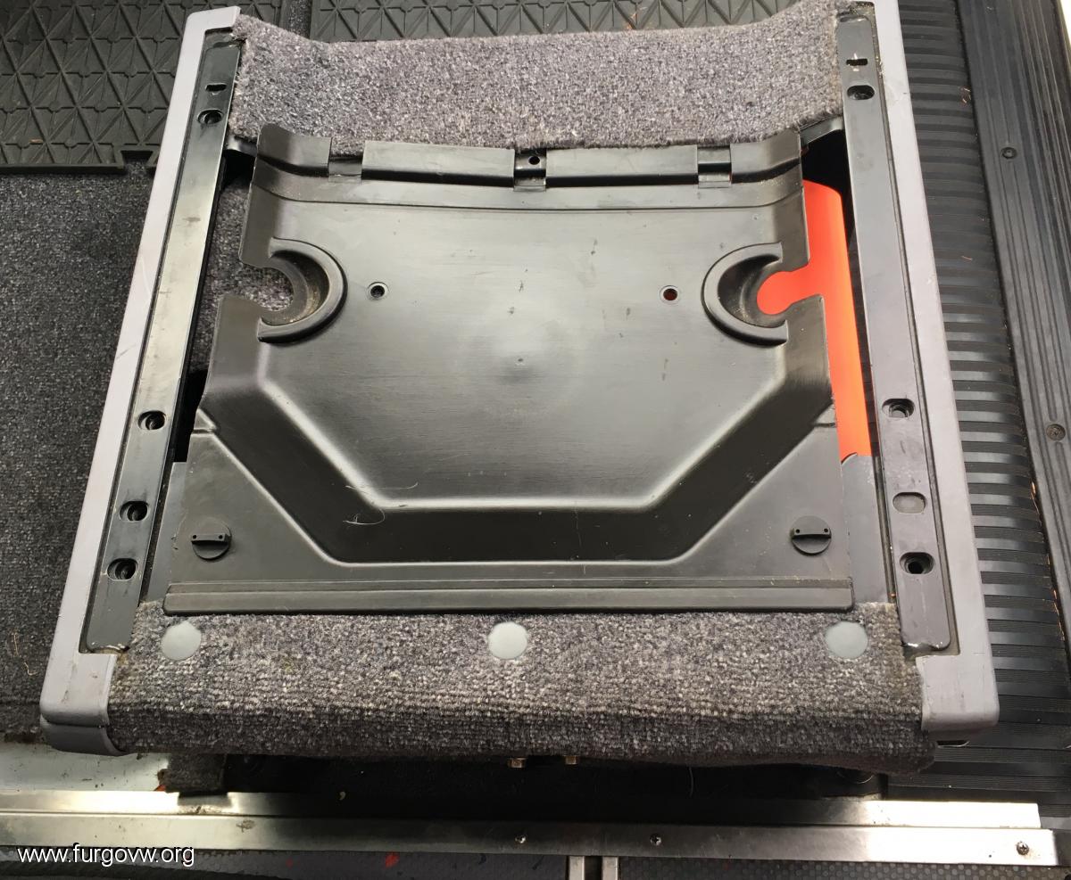

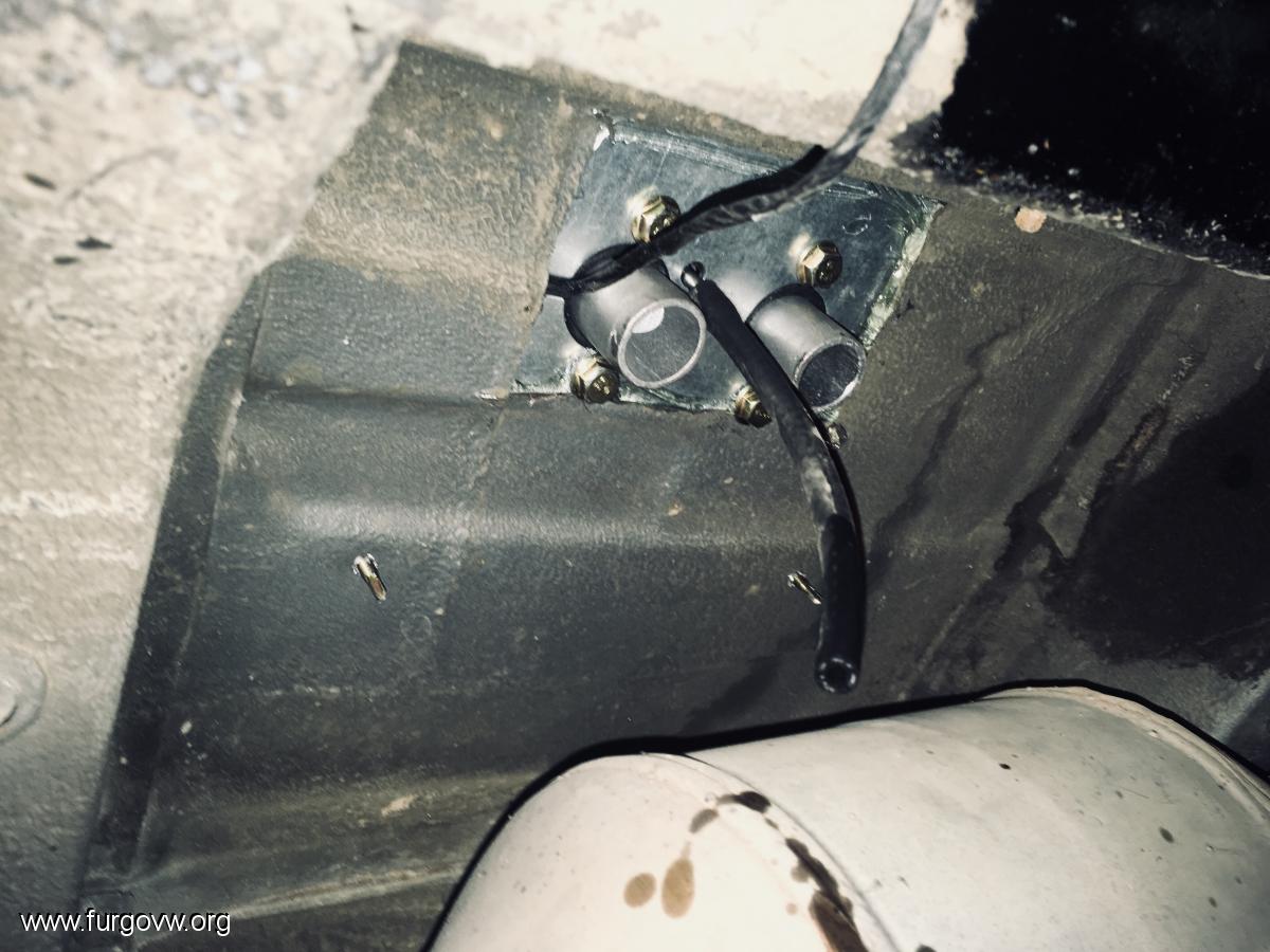

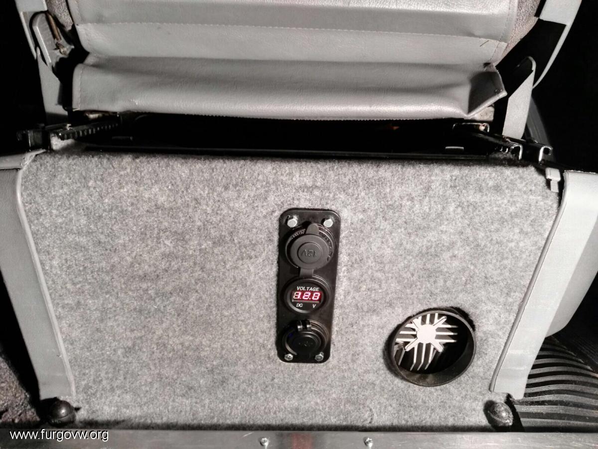

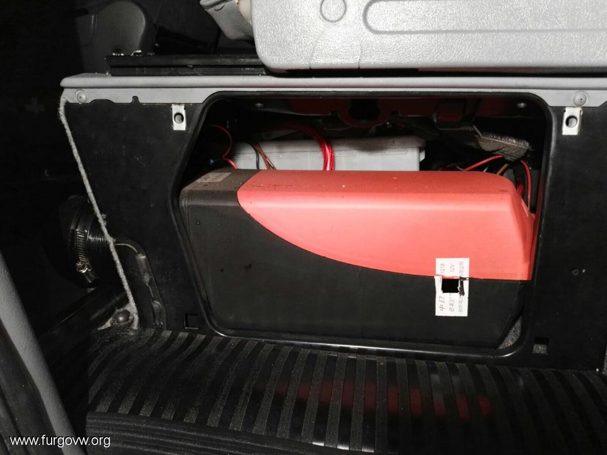

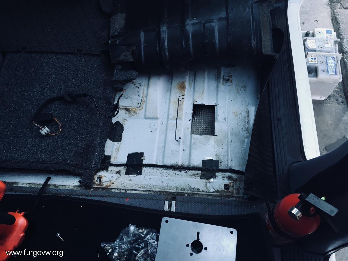

Bueno pues retomo mi ultimo comentario de la pagina 20 de este post donde comentaba una serie de incidencias que me ocurrio durante el envio, cargo excesivo y equivocado de aduanas y algunos daños esteticos. Bueno pues esta mañana recibo dos correos uno de aduana, que llevo razon que me han cargado los cargos como empresa, que contactaran conmigo para reembolsar los 30 € de diferencia y mi amigo el chino que me reembolsa 10 euros por los daños esteticos y el 50% de los 100 que me han cargado aduana, que si estoy de acuerdo, no se si a los chinos se les puede rascar mas o lo que dicen primero es lo que hay, que opinais los que habeis tenido experiencia? recuperaria 85 euros de los 100 de mas, creo que no esta mal  .ereselmejor
Tambien aproveche este finde ya que tengo la suerte de mi viejo mecanico y taller propio especializado en esta marca y nos pusimos manos a la obra para montarle la cale a mi vito 638, una bateria auxiliar, el rele y algunas conexiones, mi idea era colocarlo todo debajo del asiento del acompañante, estaba un poco ajustado, pero tenia que colocarlo ai. adjunto fotos para posibles interesados en saber donde montar en este coche y tener algunas ideas mas sobre su instalacion  ;D
-Vista asientos desmontados desde atras:
-Hueco con radial para cableado y tubos:
-Vista desde los bajos lado acompañante:
Vista bajos acabados:

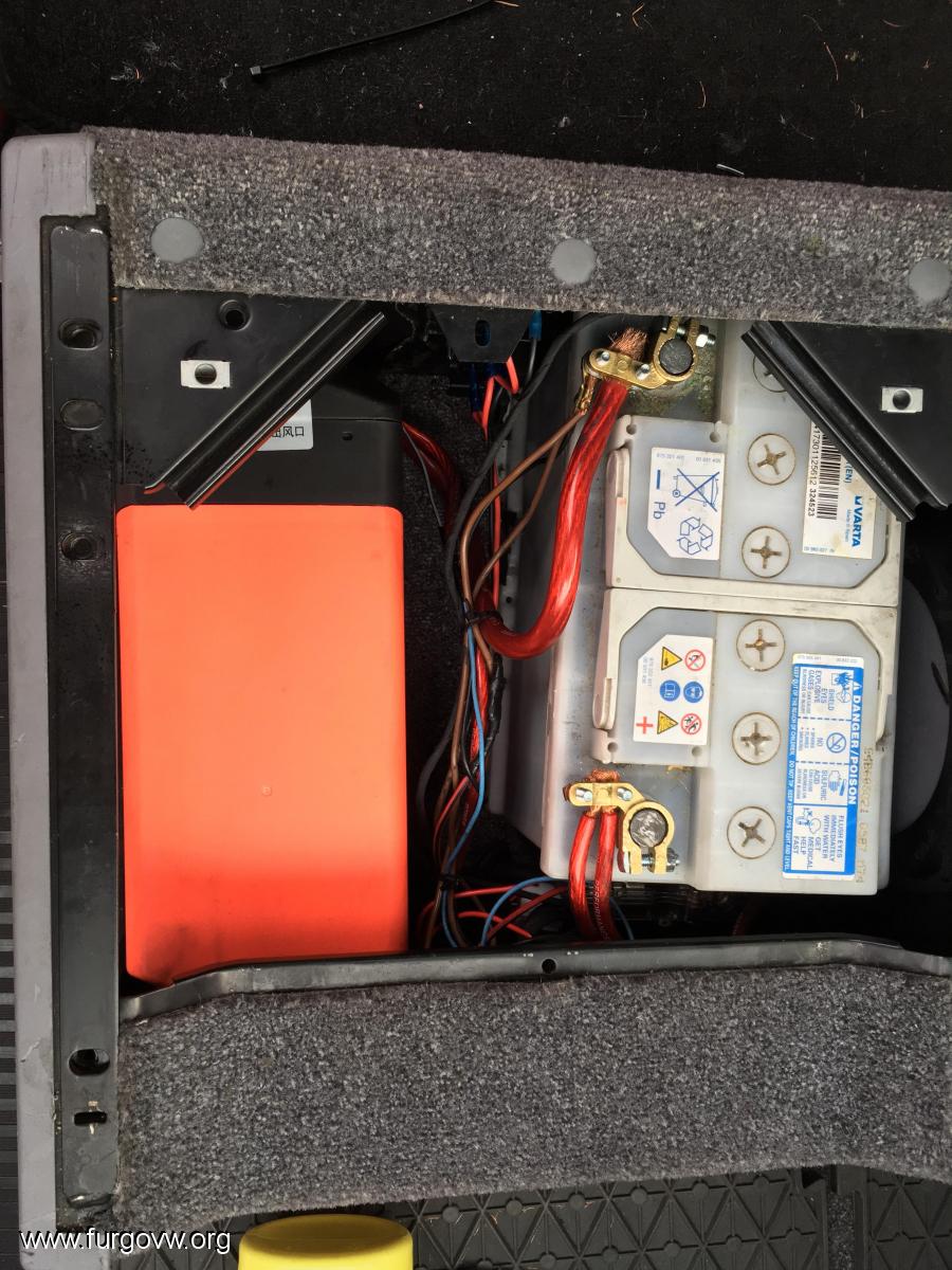

Aqui aprovechamos ya que mi vito era la westfalia fun, venia con un calefactor de serie el eberspacher d5ws de recirculacion de agua, el cual no funcionaba, lo desmontamos y eliminamos y pudimos aprobechar parte de la instalacion, como todo el sistema de la alimentacion de gasoil desde el tanque, y el silencioso que he probado y encaja bien dentro del tubo de traquea a falta de colocar
-Hueco asiento acompañante bateria auxiliar y calefaccion acabado:
-Vista frontal terminado, aqui le agregamos una toma de mechero y dos de usb alimentada desde la bateria auxiliar y un voltimetro para saber la carga de la bateria, tambien aproveche para deshacerme del tapizado trasero de la base del sillon y tapice la parte trasera con moqueta gris del mismo material que se tapizan las cajas de los woofer. Aunque la tela no se que tal se comportara con el tema de la temperatura ya que la temperatura de salida del soplador es elevada.
el espacio era ajustado al maximo, sobre todo para el calefactor el cual si le ponemos el direccionador sobresale unos pocos de centimetros, mi idea es dejarlo sin el direccionador o hacerme uno como el que lleva el calefactor en el otro extremo y asi quedaria a ras de la base sin sobresalir ,no?
-La pantalla lcd aun no lo tengo instalado, tengo el cable debajo del asiento hasta ver donde encajo la pantalla para que me sea mas comodo al utilizarlo.
espero que os valga de ayuda a algunos con este mismo vehiculo.
El timpo de la instalacion completa montar y desmontar, asientos, bateria, rele, calefactor, cableados y limpieza a fondo unas 9 horas

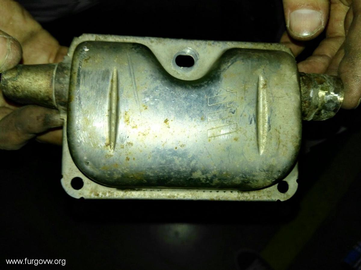

En esta foto puedes ver donde se monta la t.
La de la calefaccion es la superior, la del tubo blanco mas nuevo.

Yo creo que haber recuperado 85€ es una victoria, las aduanas son una loteria y no me parece que pagar 15€ sea demasiado.
No se como dejaras al final la instalación, pero veo los tubos de aire de admisión y escape demasiado juntos, yo los separaría para que la admisión no aspire aire viciado.
GL
A mi lo que no me gusta nada es que la calefacción esté tan cerca de la batería. No es por el hecho de tener combustible tan cerca de la batería, sino porque me da a mi que el calor que pueda emitir la propia calefacción pueda tener repercusión en la duración de la batería.

Me alegro de lo del tema de las aduanas, al final te ha quedado economicamente muy bien...eso ha sido el regalo de reyes jejeje
La instalacion la has dejado de lujo, me gusta mucho, todo bien ajustado y buenos acabados. Te fue mas facil cortar el trzo de chapa en vez de hacer dos agujeros? la instalacion del combustible como la has hecho?
maxbs
Muy bueno el relato, sobre todo por la cantidad y calidad de las fotos. No creo que sirvan tan solo para los de tu marca/modelo. Hay mas de una que se puede aprovechar para cualquiera.
Me alegro de la resolucion aduanera. Es mas facil que agache la cabeza la Administracion (sabiendo por donde) que una empresa de transportes.
Al igual que el otro forero, la unica pega que le podria a la instalacion es la proximidad del escape y admision. Que hay que decir que es la admision para combustion, por lo tanto no es un aire que valla a pasar nunca al interior.
La toma "mechero/usb/voltimetro" la tengo preparada y seguramente sera para este proyecto.
Lo dicho: muy bueno!!!!!

En teoria solo puede hacer una peor combustion no? No deberia entrar nunca ese aire al interior.
maxbs
Nunca!!!!!
Tiene dos admisiones y dos salidas, Una es la toma de aire frio que pasa por el "radiador caliente" y que hace eso mismo: calentar el aire y desemboca en la salida de aire calentado. Por otro lado la toma de aire de combustion entra en la caldera y junto con el gasoil se queman calentando desde dentro los radiadores para salir por el escape.
Nunca se mezclan esas tomas/salidas y se diferencian externamente por el diametro de los tubos.
Eso lo se hasta yo que soy nulo en esto!!!!
Pero conviene aclararlo para que nadie se asuste.

Hombre rizando el hilo si además le pones la erg pues va a ser que tú calefacción va a  ser la primera en cumplir con la normativa  euro Vl.
Por lo demás todo muy bien.
