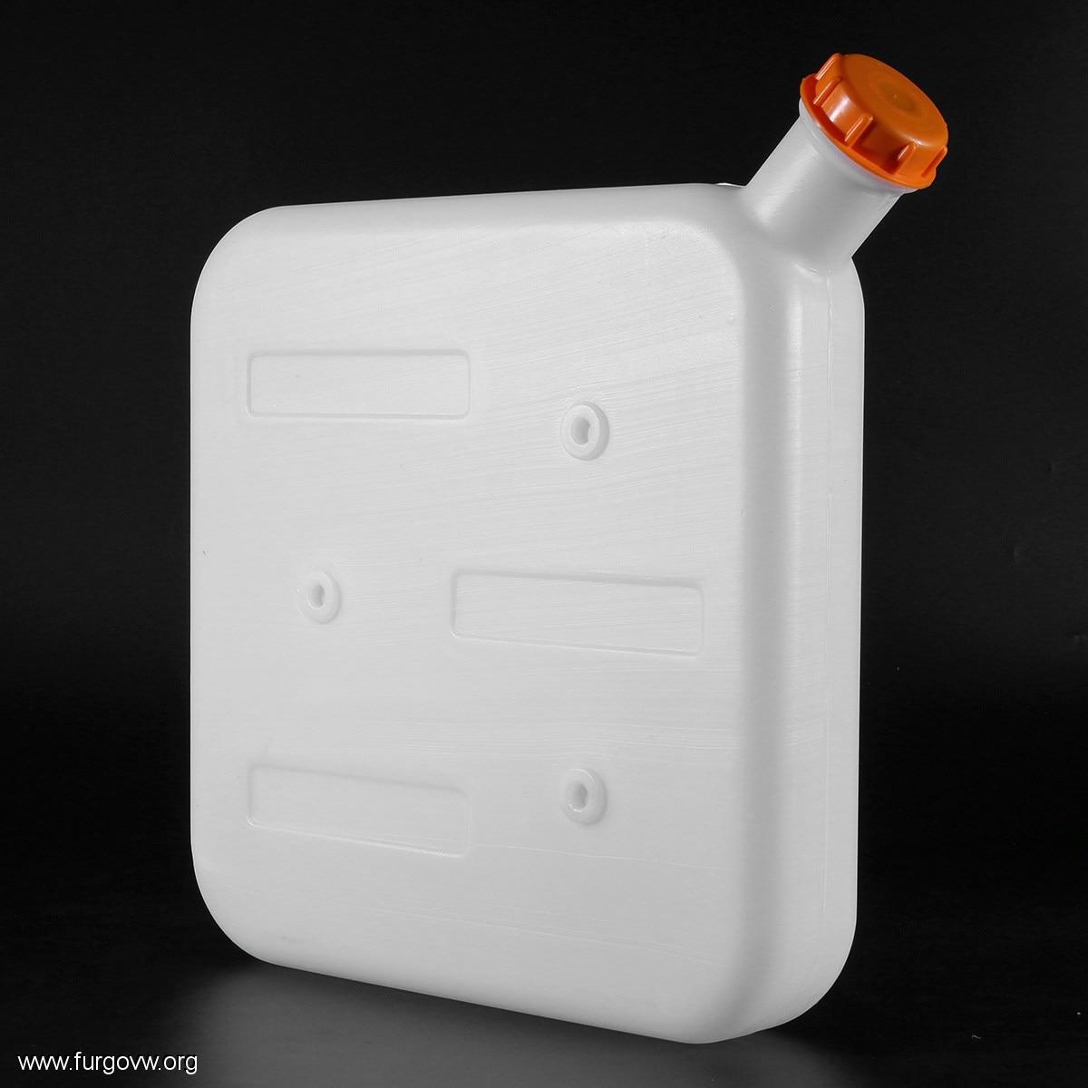

El depósito de 10 litros...
¿se puede colocar en horizontal o tiene que ir forzosamente en vertical?
gracias!
