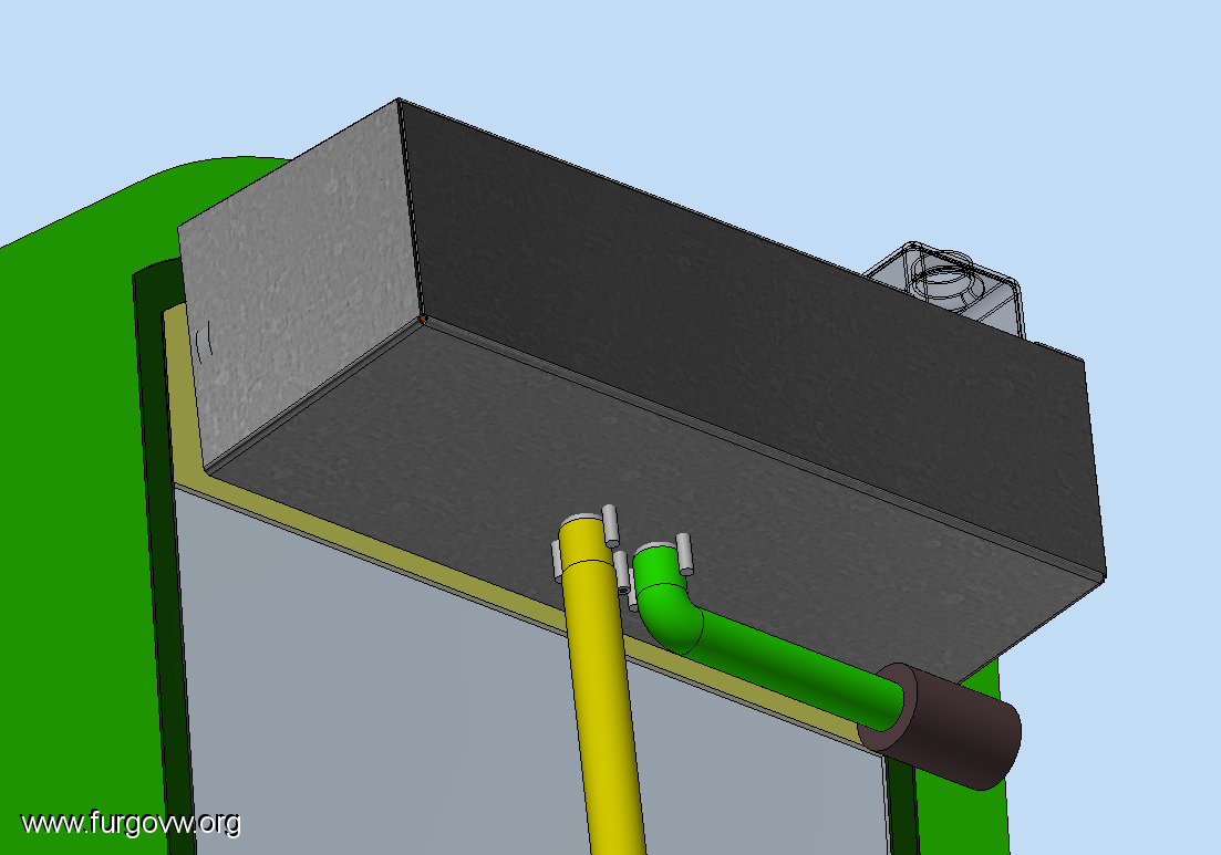

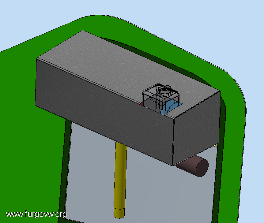

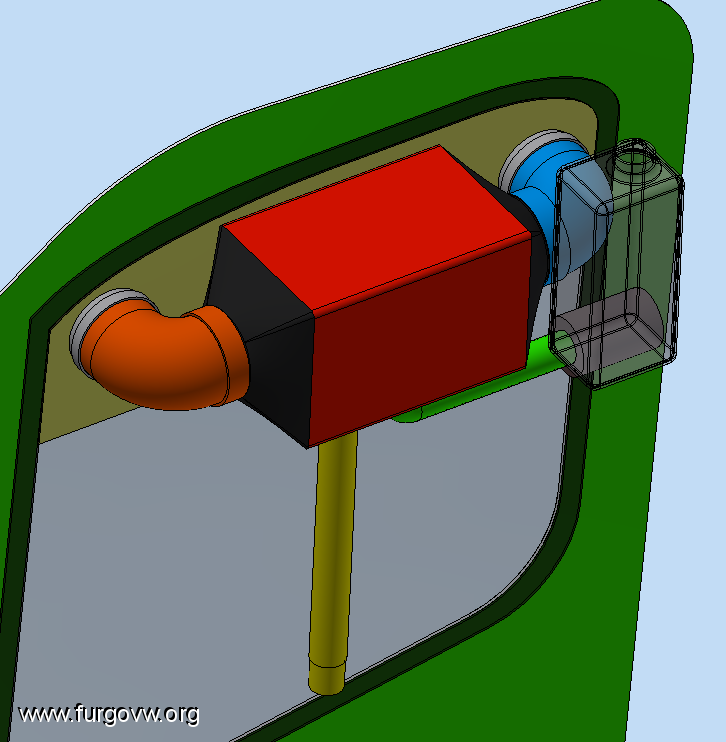

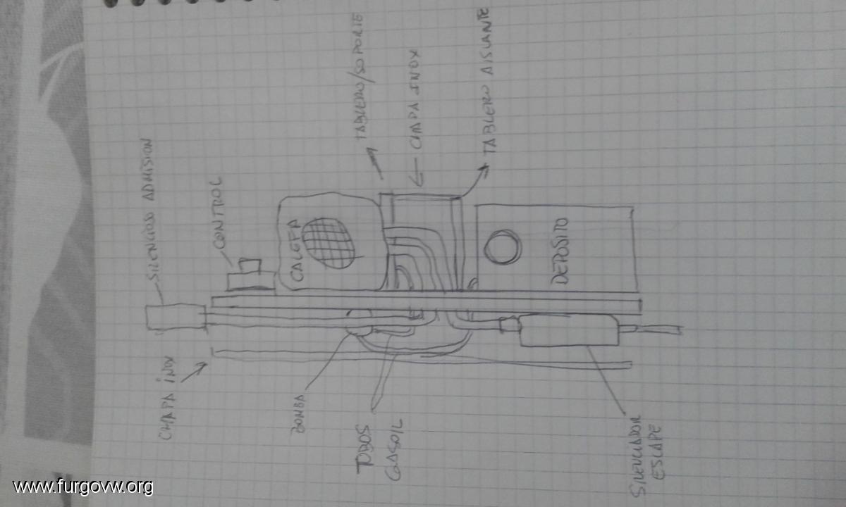

Si la calefa nos permite la inclinación hacia el lado que necesitamos, la instalación seria tal que así.
Si la inclinación no fuera posible hacia el lado que necesitamos, la instalación seria así.
Mas o menos, sin tener los accesorios delante, y sin comprobar medidas, cuando los tenga delante, ya veremos si es posible, o si habrá que modificar algo, si quedara espacio y fuera posible su llenado, pondría también el deposito fuera.

Cita de: tarraquetxic en Noviembre 23, 2017, 16:31:08 pm
Esta es mi intenciòn, perdido de ayer cuando llegue veremos coperaremos en la distancia
La idea es sacar el escape por la ventana corredera sin  hagujero

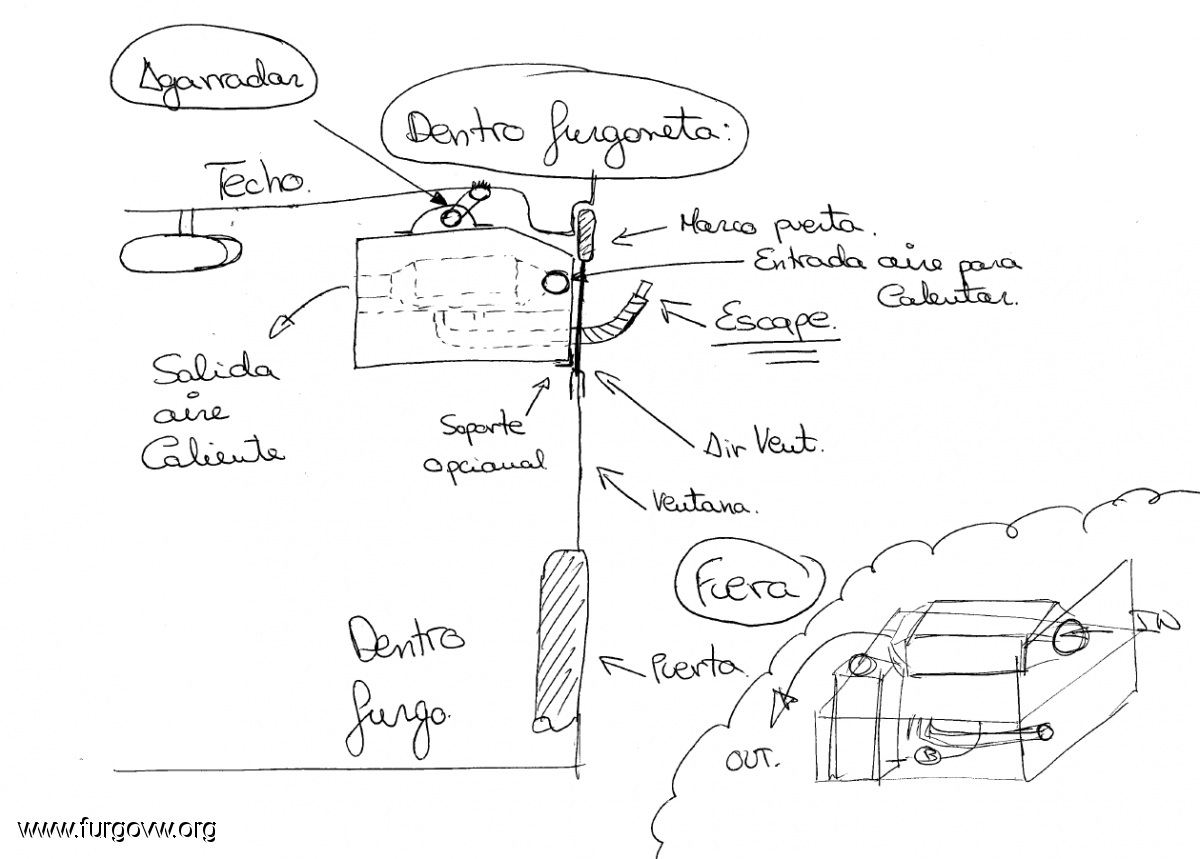

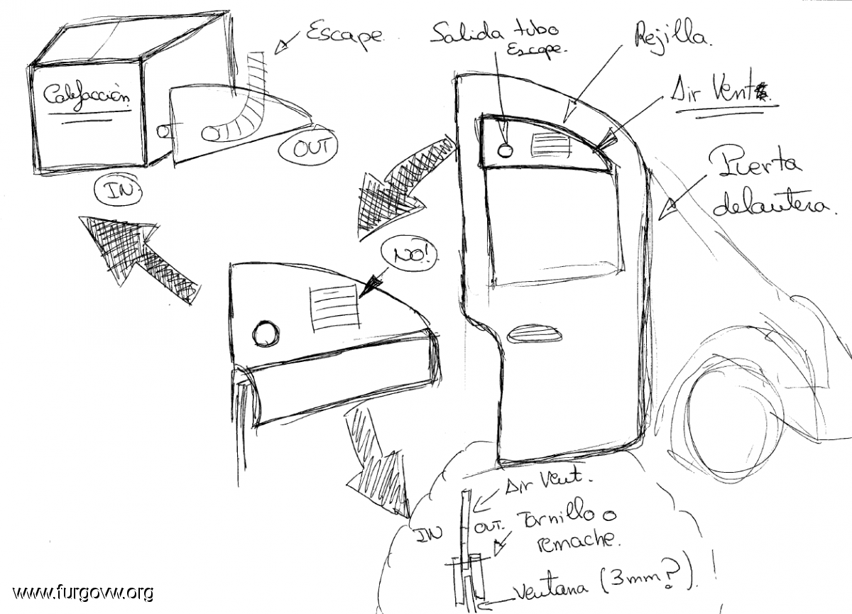

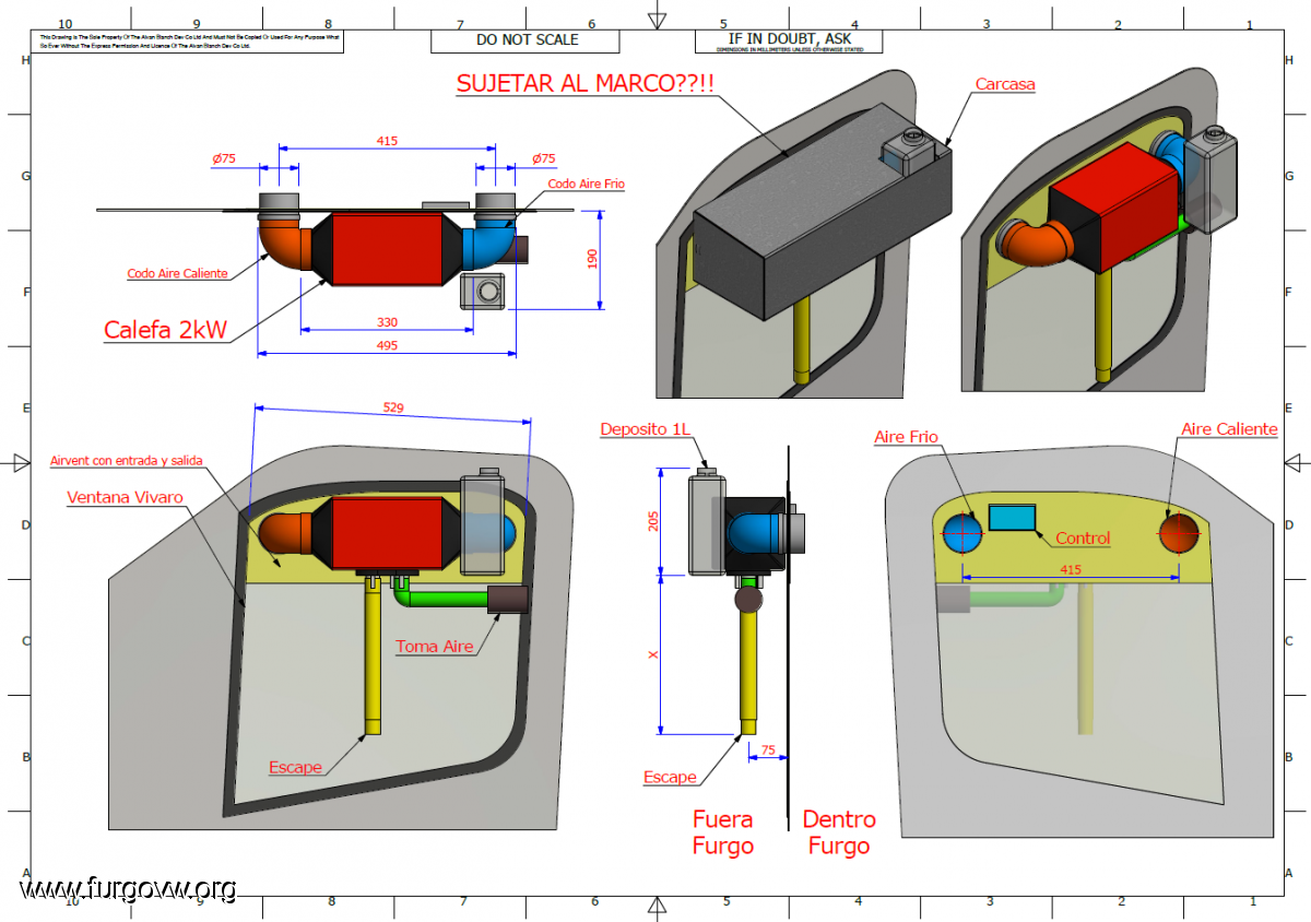

Ayer hice unos dibujines por la tarde. Esta era la idea inicial que tenia. Conectar "la caja de la calefa" con el airvent". Tener un Agujero de salida de gases y como opcion un ventilador de ordenador para evacuar posible perdida de gas en la junta de escape (con la calefa). Usar el agarramanos superior de la puerta para sujetar la calefaccion (no todo sobre la ventana). La posicion inicial era poner la calefa perpendicular, pero creo que paralela a la ventana seria mas compacto (mejor).
Tengo que hacer unos dibujos con la calefa fuera (y mejores dibujos, estos son un poco caca).
No se si lo hare asi, pero doy ideas por si alguien se atreve :).

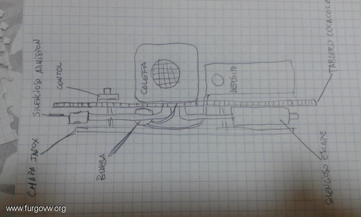

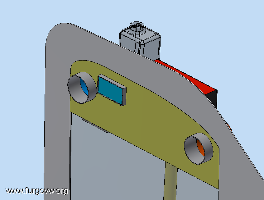

Aun no se si la pondre dentro o fuera (la idea inicial era debajo del asiento del conductor, en mi caso a la derecha). Luego me vino la idea de hacerla portatil (sin hacer agujero). He tenido un rato y he hecho unos dibujines con una idea (por si alguien se anima, yo aun no lo se). Pero es una potencial Calefaccion-portatil-externa. Aqui los dibujos :). Quita y pon!
No he dibujado el cableado, que eso cuesta mas rato. Creo que se ve clara la idea
Aqui con una carcasa para protejerla y para transporte. Dentro los cables, deposito, la calefa y la bomba de combustible
Y aqui un pequeno plano con algunas medidas. La puerta es a ojo la de una vivaro-traffic-primastar. Presente la calefa ayer en persona y la entrada y salida entran por la ventana :)
Se aceptan criticas e ideas :)

Buenas chicaaas!! Yo nunca he puesto una calefa de esas a una furgo pero si ke curro kon calderas de gasoil y respecto al humo que saca hay que regular aire y presion de gasoil para que el humo
No se vea y sea transparente y nose si abra posibilidad de cambiar chicle para menos konsumo si tubierais de mas con lonque da!
