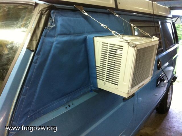

TIenes razon CIMA..lo del tubo de escape dentro no lo veo yo muy muy seguro. Ademas si tienes todo dentro, el tic tic de la bomba de impulsos no te lo kita nadie...kizas molesto...
Pero si hablamos de portatil, pues en vez de colocar dentro la "calefaccion" + el deposito + la toma del escape (la salida fuera atravesando el airvent) + etc..... PUES LA COLOCAMOS FUERA y en el air vent hacemos dos agujeros grandes...uno para toma de aire y otro para la salida de aire caliente...El resto fuera ;). y se puede soportar al marco de la puerta (para que no sufra la ventana). HE visto asi rapido esta foto en google...ES un aire acondicionado...la idea seria algo mas pequeño ;).
