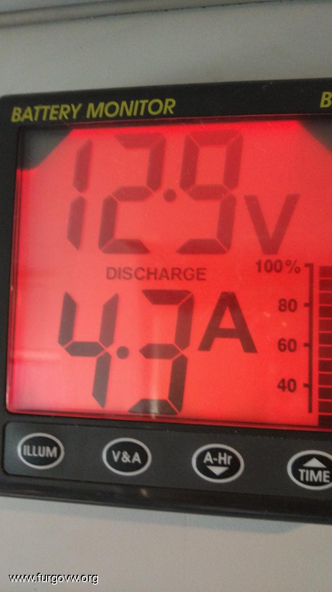

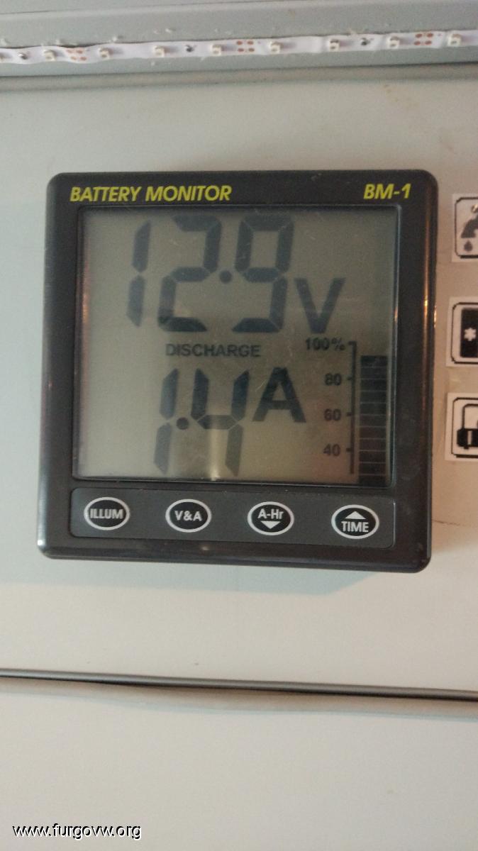

Es mas potente pero para arrancar el consumo es el mismo. Lo mejor de esto es todo lo contrario, trabajará mejor, calentará antes y por lo tanto se parará antes. La verdad es que por 225 dolares no se que quereis mas.
NO recordaba los consumos y he bajado a la furgoneta a hacer dos fotos. En ellas teneis los consumos al arrancar y al funcionar pasados unos minutos (3 min.) Como veréis una bateria sola se apaña de sobras. En el peor de los casos, cuando es viejuna es arrancar con el motor en marcha. Estas bichas mas que amperaje necesitan voltaje para arrancar. NO os preocupeis por los consumos. Una bateria de 100 con una nevera os puede durar tranquilamente 48h parado sin tener que arrancar el motor para darle carga si no levarais placa.
Al arrancar, tiene un pico de 6 amperios de apenas 5 segundos luego ....
Pasados 3 minutos solo se oye la bomba cliclicclic y el ventilador tirando rapido queda tal que así.
Luego se va bajando de velocidad hasta pararse del todo. Una vez le baje mucho la temperatura se volverá a encender. El truco es pillarle en truco a la ruleta para no estar ni muy caliente ni muy justito. Yo he dormido a pié de pistas en pijama de verano y tapado solo con una colcha.

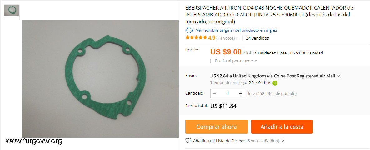

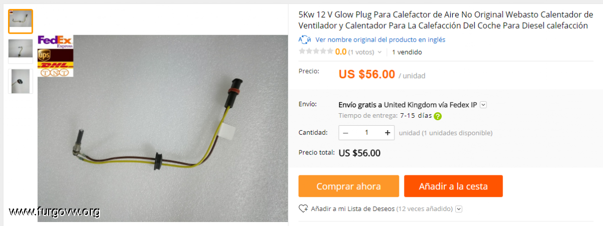

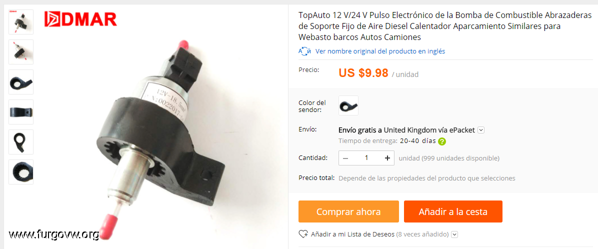

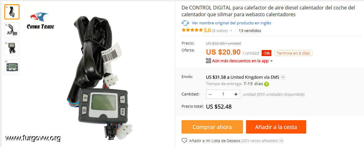

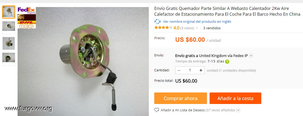

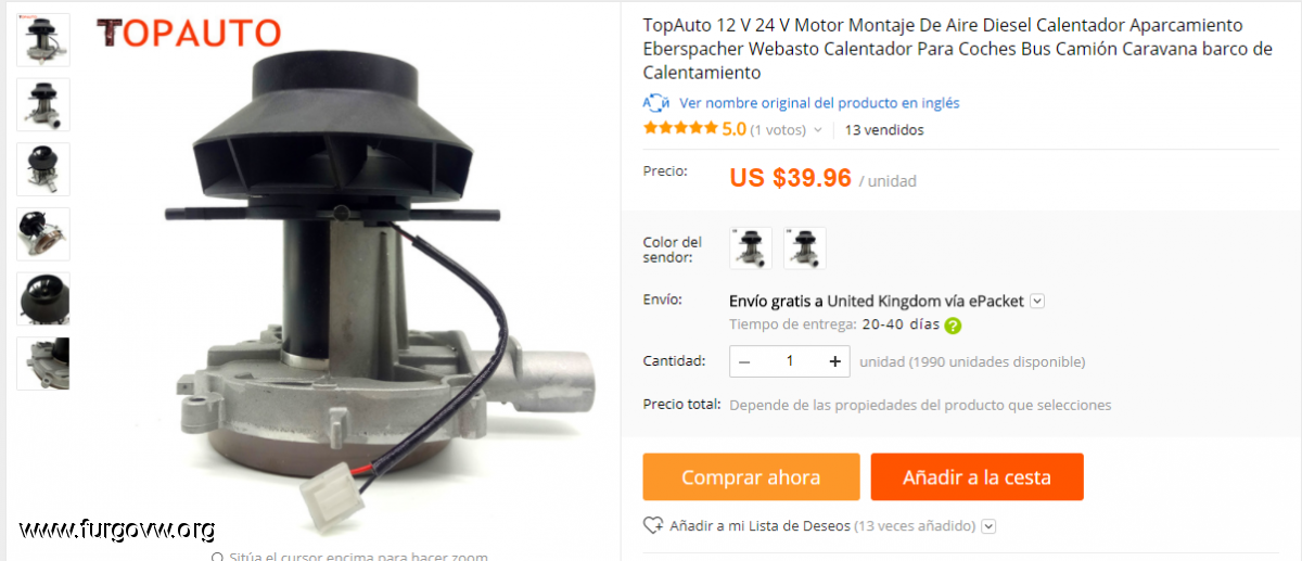

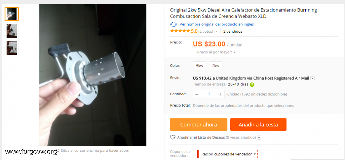

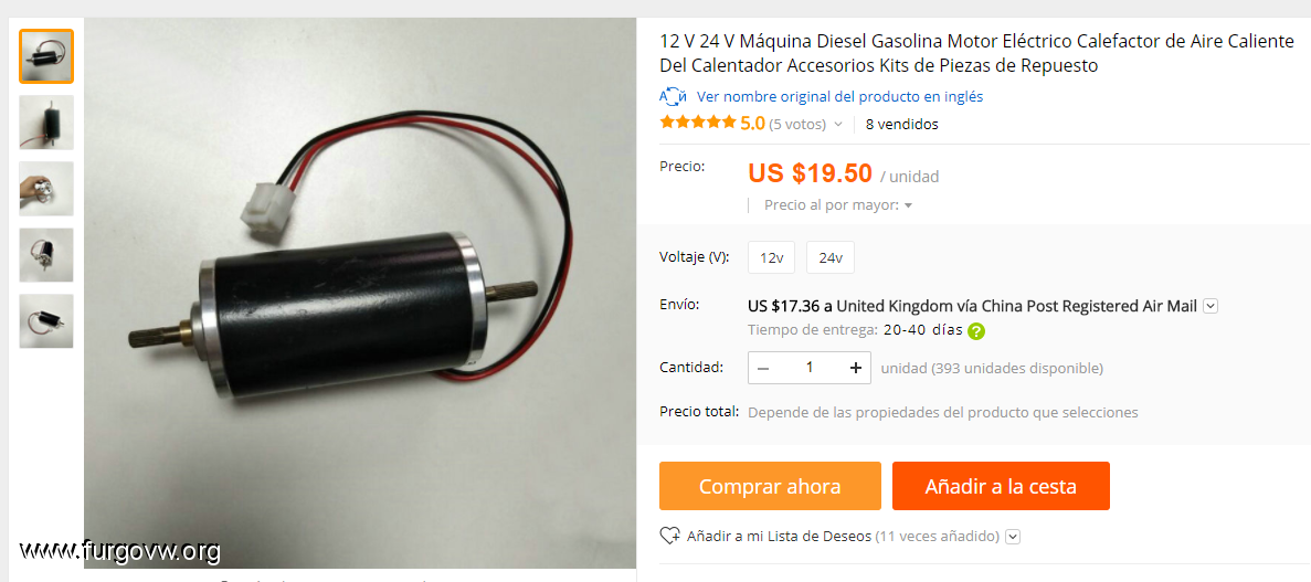

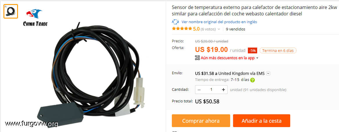

He estado mirando algunos "repuestos" que vienen en Aliexpress. Adjunto imagenes. Tambien He encontrado sensores de temperatura (vienen hasta con instalacion). Todo seria ver si la pieza que se quiere cambiar corresponde a el repuesto (tienen que ser todas muy parecidas). No he encontrado el Difusor (la parte de cuerpo grande), pero tiene que estar por algun lado. Hay diferentes precios. El servicio tecnico te lo haces tu mismo XD
Pantalla (tambien he visto ruleta)
Motor (12v y 24v)
Quemador
Motor+Fan+Quemador todo junto
Bomba de impulsos+ soporte de goma
Junta
Bujia o encendido??

Sensor de temperatura

Gracias por tu respuesta, muy clarificadora.
