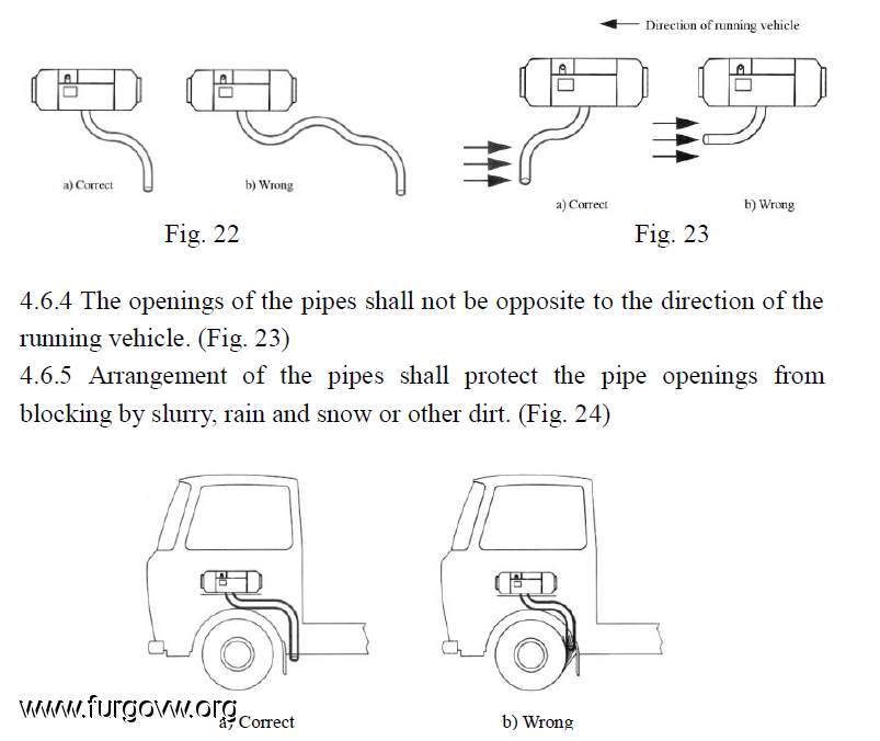

Cita de: Yuiop_87 en Noviembre 10, 2017, 10:13:53 am
Una pregunta ....  he visto en caravanas y en alguna furgo. que el calentador va montado de lado, es decir, que el escape y la admisión salen lateralmente en vez de hacia abajo.
¿lo has probado?
Lo comento, porque si se monta bajo la furgo, me parece mas lógico montarlo de lado y así los tubos no habría que retorcerlos para arriba para engancharlos al bastidor, puesto que salen alineados con este.

Cita de: zinskill en Noviembre 10, 2017, 11:11:59 am
¿lo has probado?
La primera prueba que hice (Hay un video en este post), la puse de lado y funciono bien. Yo he visto fotos en google donde se puede ver la calefaccion montada de lado (venden carcasas para las VW en las que va de lado. Solo lo he visto con webasto o similar. Yo creo que no debe haber problema en ponerla de lado. Es mas comodo en cuanto a escape y admision. Quizas alguien sabe o tiene experiencia sobre esto. En mi opinion. De lado o mirando hacia abajo esta bien.
Lo que viene en las instrucciones es esto:
Un Saludo!
