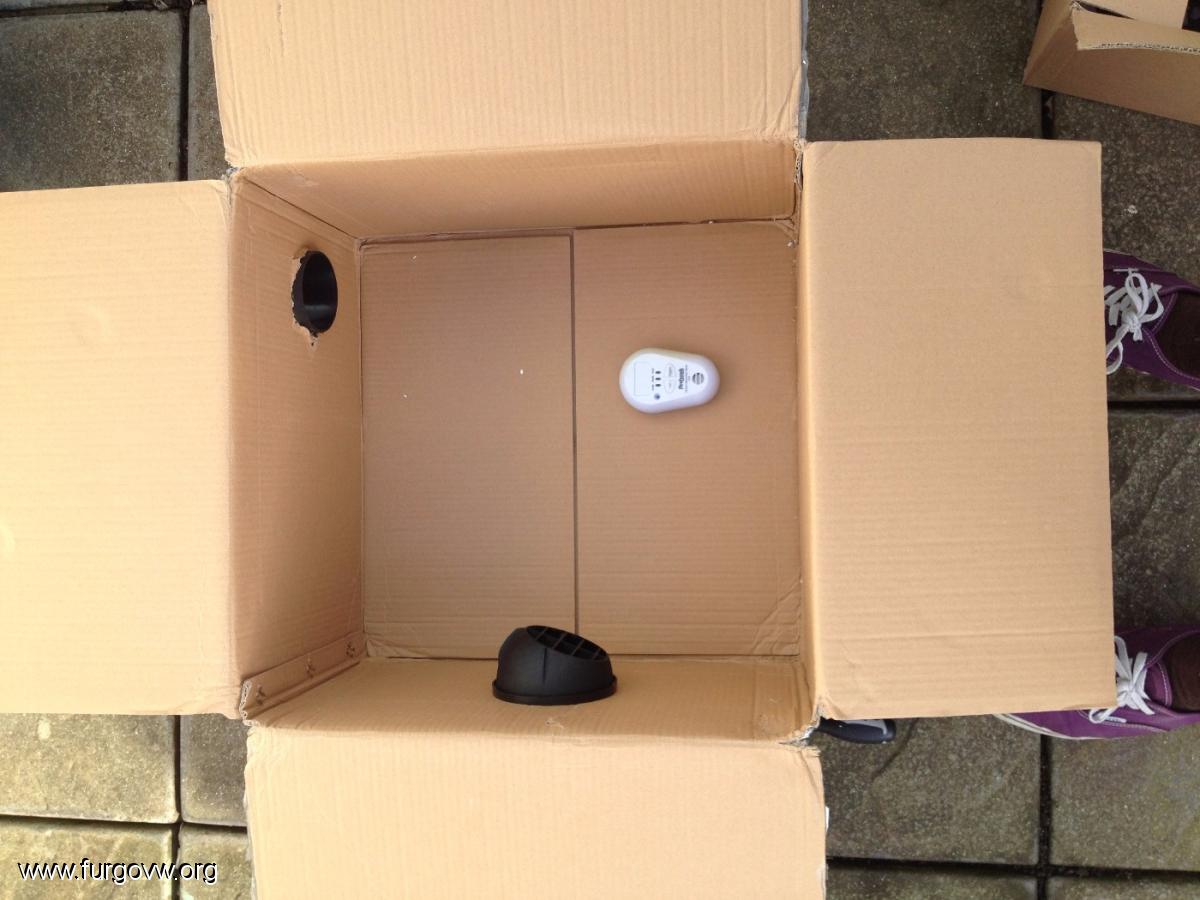

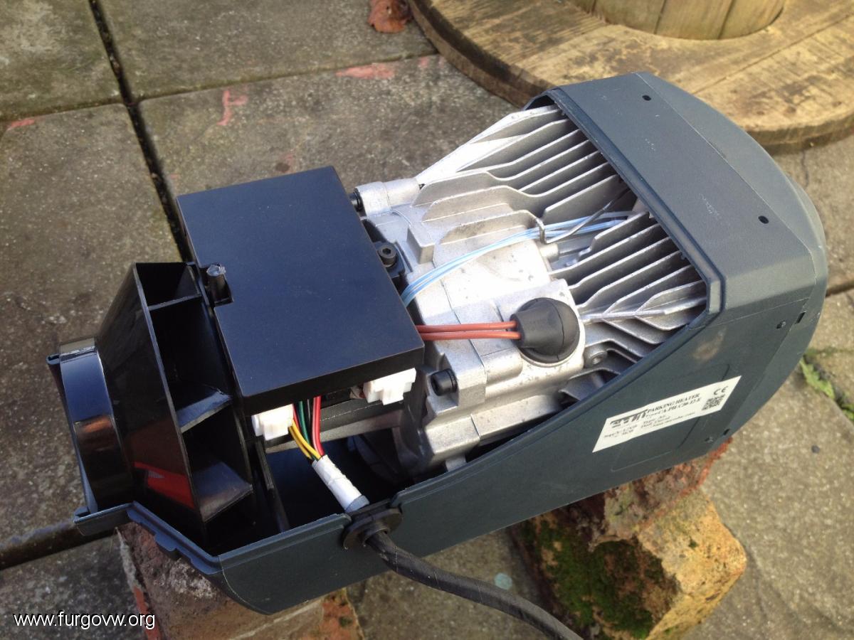

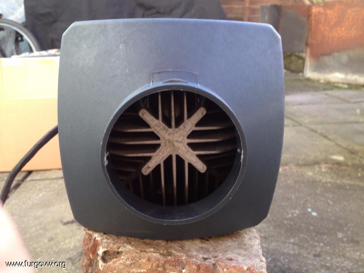

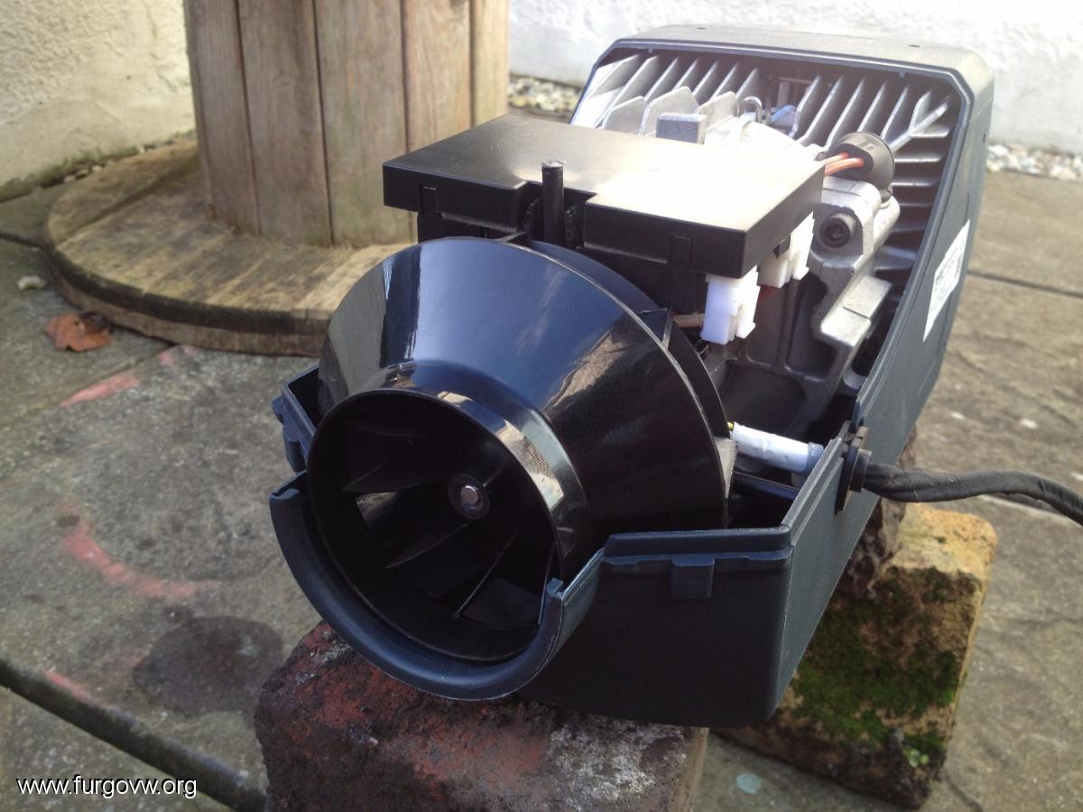

Estos ultimos dias he estado haciendo pruebas con ella. El Sabado la tube en marcha durante una media hora cambiando las potencias y hoy un rato mas (unos 50 minutos) pero esta vez el aire caliente lo he metido a una caja con un sensor de monoxido de carbono (CO). Creo que el sensor funciona bien (tiene un boton de test que si lo prexionas, pita). HE hecho un video que espero "editarlo un poco" donde se puede ver los cambios de uno a otro nivel, la bomba, etc. Espero sacar un ratin para hacerlo decente y ponerlo por aqui.
De momento os dejo unas fotos de la calefa sin parte de la carcasa (mejores fotos que las que subi),
Aqui parte del test que he realizado esta mañana. Entrada de aire a la caja y el sensor de CO dentro. Luego una salida.
La calefa sin la carcasa (parte)
El ventilador
Y la salida
