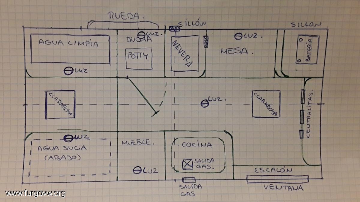

Peña es que me estoy planteando seriamente si poner baño o pillarme un por TU y hacerme u a ducha de esas de garrafa con bomba y ducharme fuera..no seee ??? ???

Me refiero a esta ducha....cale atando el agua en la cocina, como lo veis.

Falta la placa solar que irá en medio del techo...
Tengo estas primeras dudas, he pensado placa solar de 120w . Y batería auxiliar de gel de 100ah, como lo veis, será suficiente???
Ducharte fuera aparte de ilegal, es un coñazo quitando quitarse la sal un dia de playa.
Haz la tipica ducha sin lavabo ni wc, y el poty que sale por debajo hacia la ducha, asi la nevera queda mas alta, otro coñazo, las neveras a ras de suelo.
Yo placa metia la mas grande que te entre de 24v

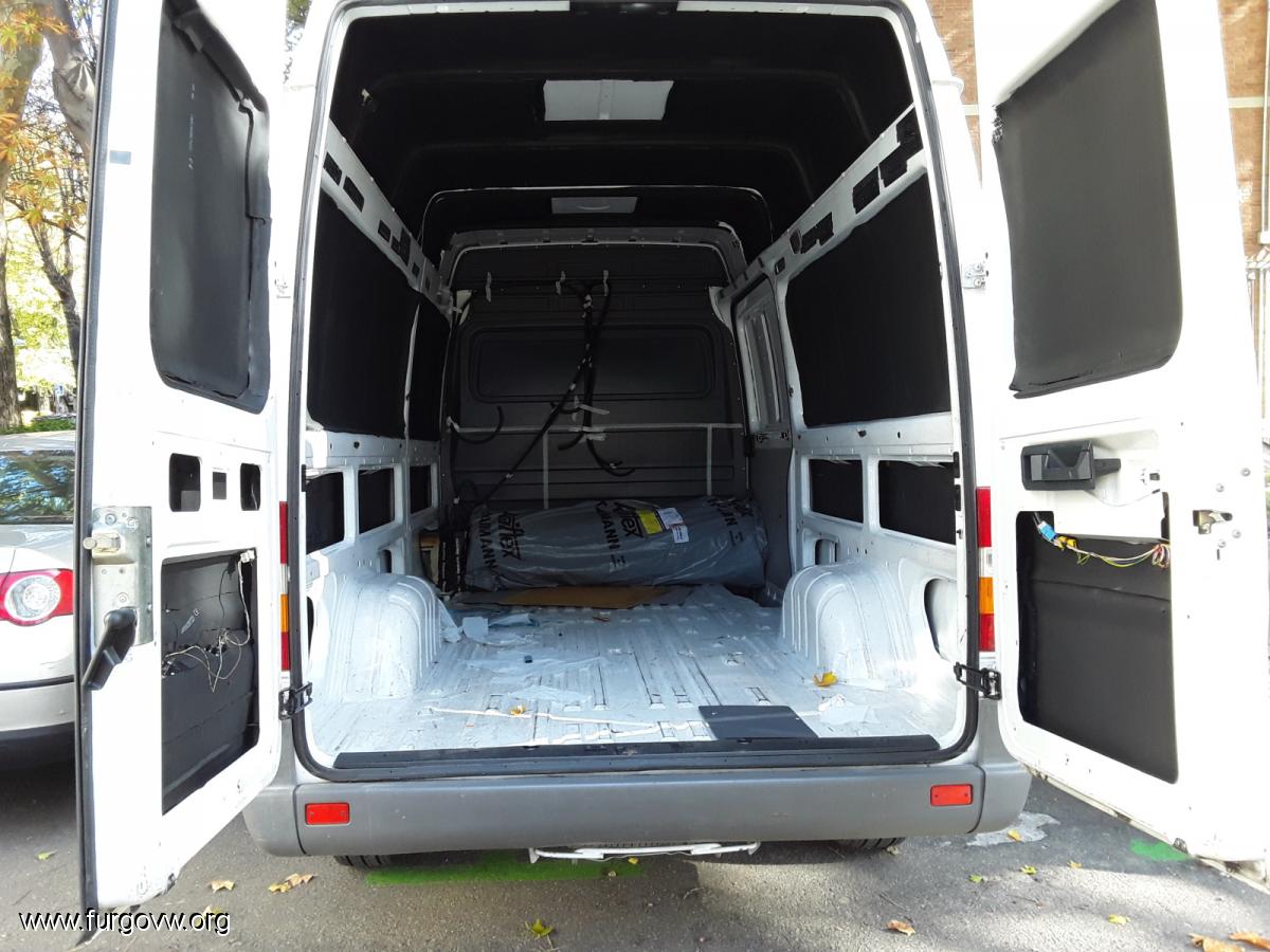

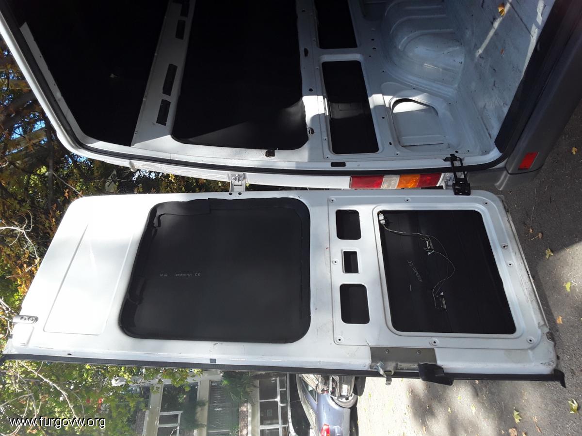

Venga Peña aunque sean pocos los avances vamos a animar esto un poco .fotografo
Los avances de aislamiento.esta prácticamente hecho,a falta de la puerta lateral y los bajos y suelo.

Pony da gusto ver la evolución.
Motor Mercedes me encanta, la distribución me parece adecuada.

Si panelas las puertas traseras, el panel de la puerta que cierra primero hazlo mas ancho por el lado que caera la otra puerta, asi montanlos paneles y no te entrara corriente por ese sitio  .malabares
El Pony
Gracias maverik, la verdad es que es una máquina, va de lujo
El Toni tengo pensada esa idea si, porque ahora que hace frío y viento,no veas lo que entra por ese hueco, se nota mogollón.
