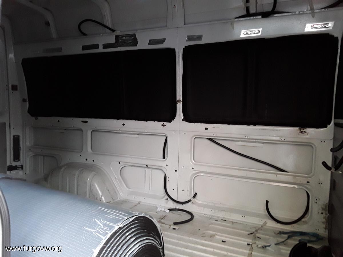

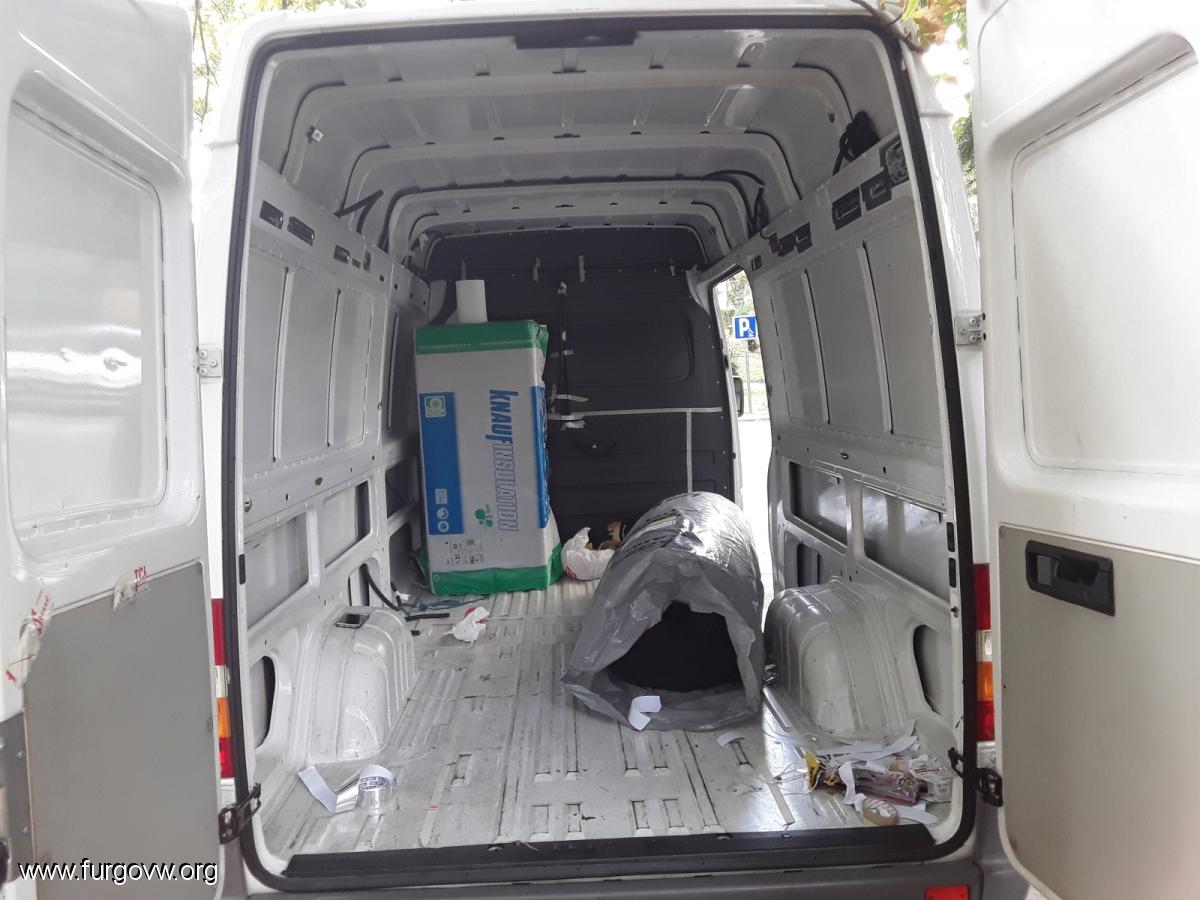

Buenas, aquí vengo con algunos pequeños avances  .fotografo no es mucho pero es que no tengo apenas tiempo ni dinero.Aqui tenemos el kaiflex 10mm y algo de lana de roca para el aislante.

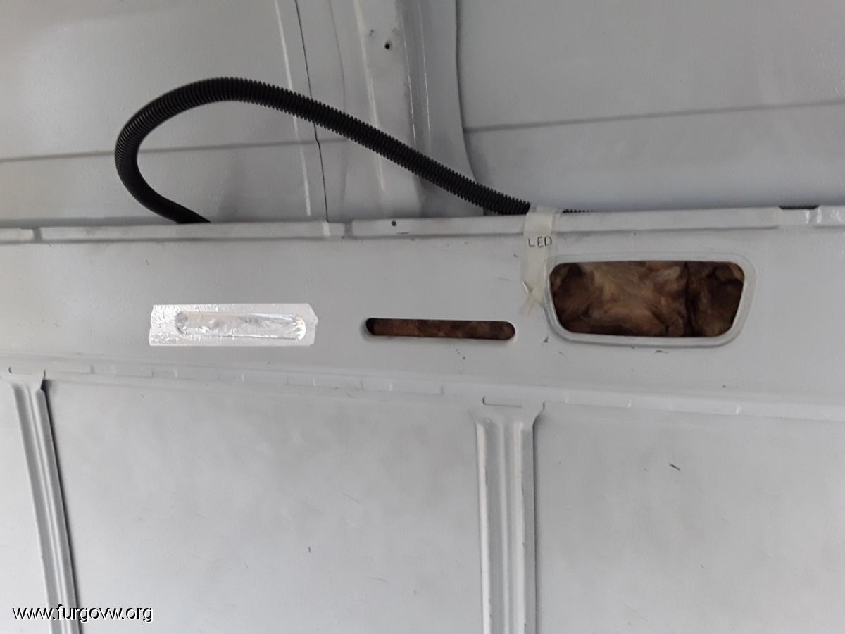

Aquí le metí lana de roca ya que son huecos pequeños para el kaiflex y luego cerrado con cinta de aluminio para el puente térmico.
Un poquito de avance con el kaiflex, que bien se trabaja este material.

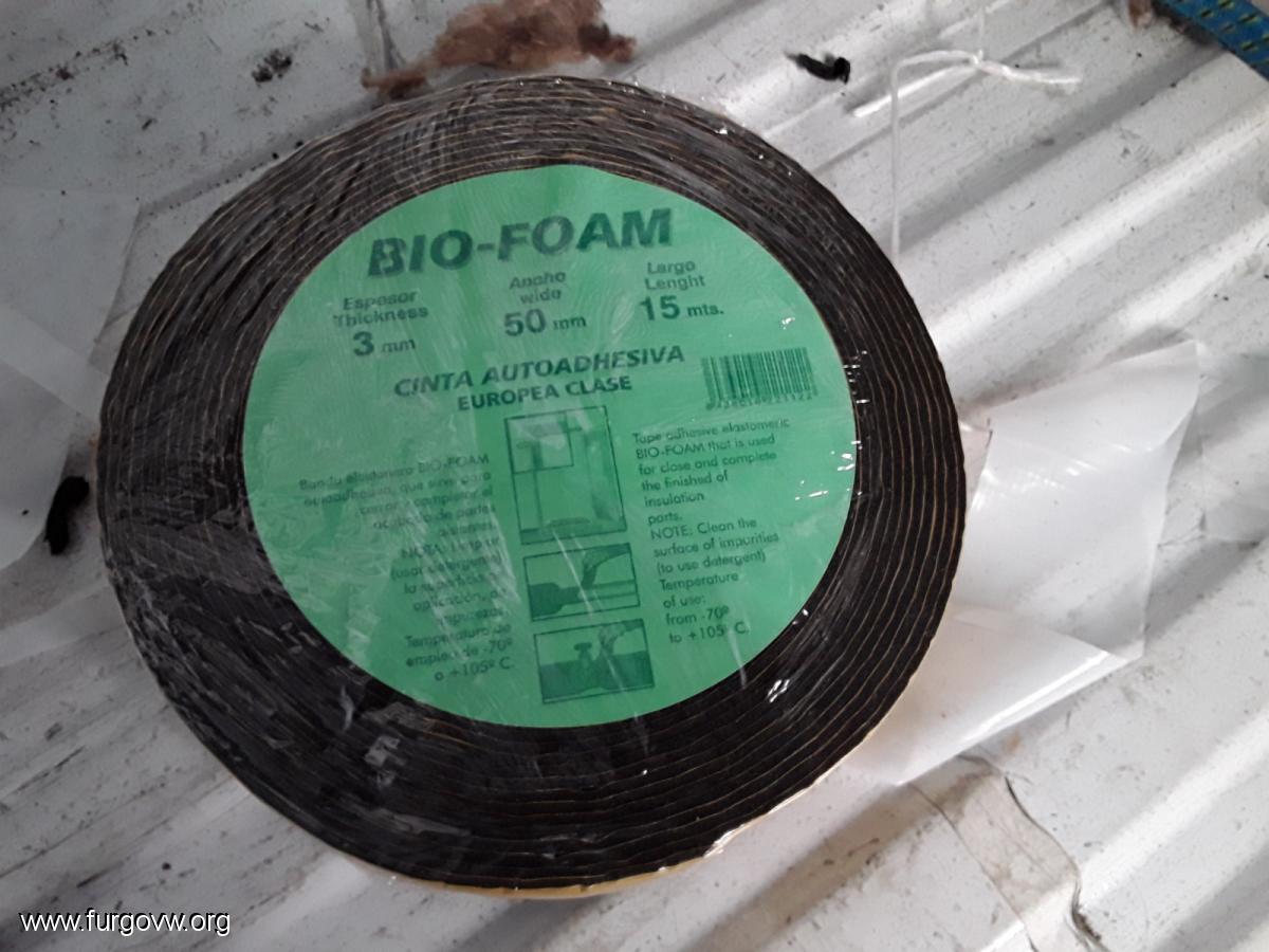

También este mini kaiflex de 3mm para los nervios de la chapa y zonas que precisen de menos grosor.

No dicen que la lana de roca absorve humedad?

Alexpower segun lei por aqui, si utilizas cinta de aluminio para cerrar los huecos no ha de absorverla humedad, de todas formas  es muy poco lo que l.eva de lana de roca.
