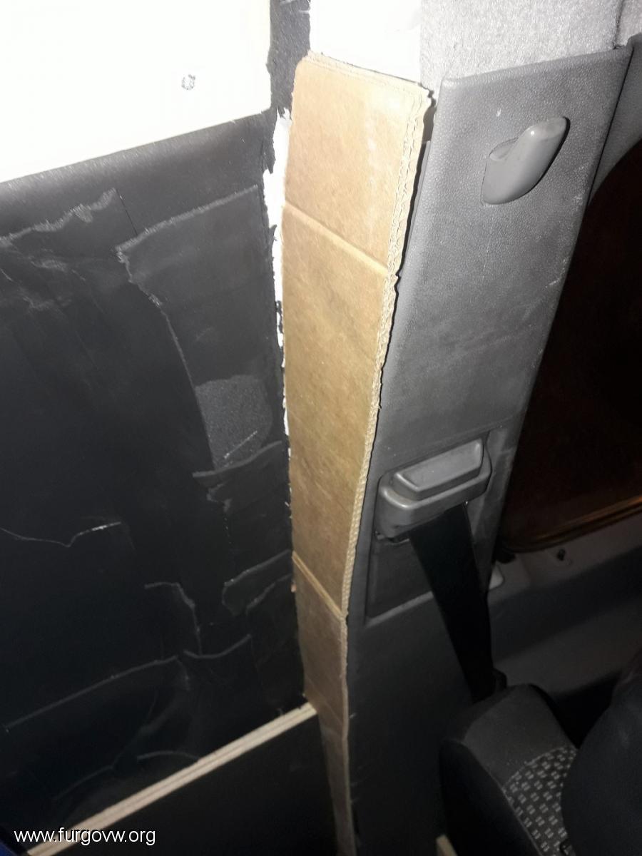

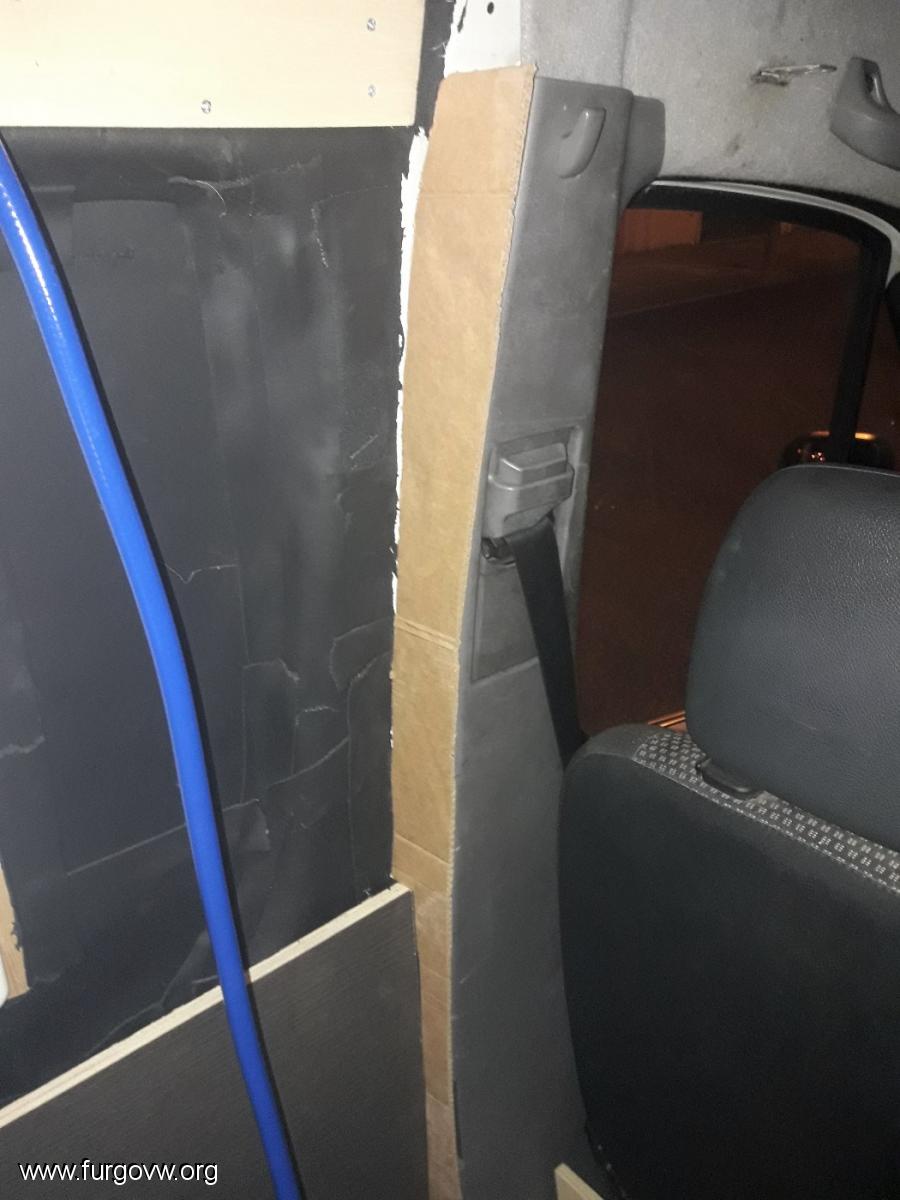

Je je, una plantilla para tapar ahí, primero hay que limpiar bien el plástico gris. Si, es gris.... ;D

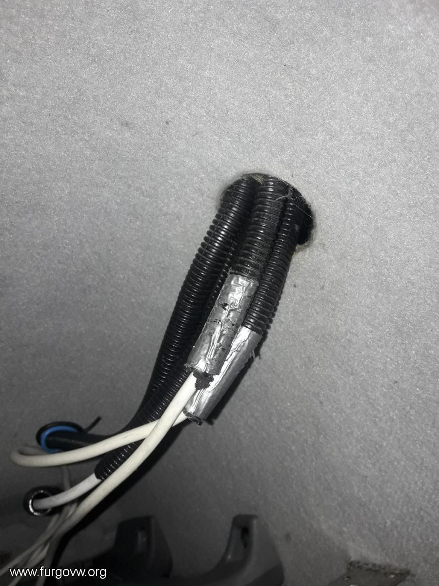

He sacado los cables de antena. Se conectaran al amplificador de señal, que irá encima de la cabeza del copiloto.

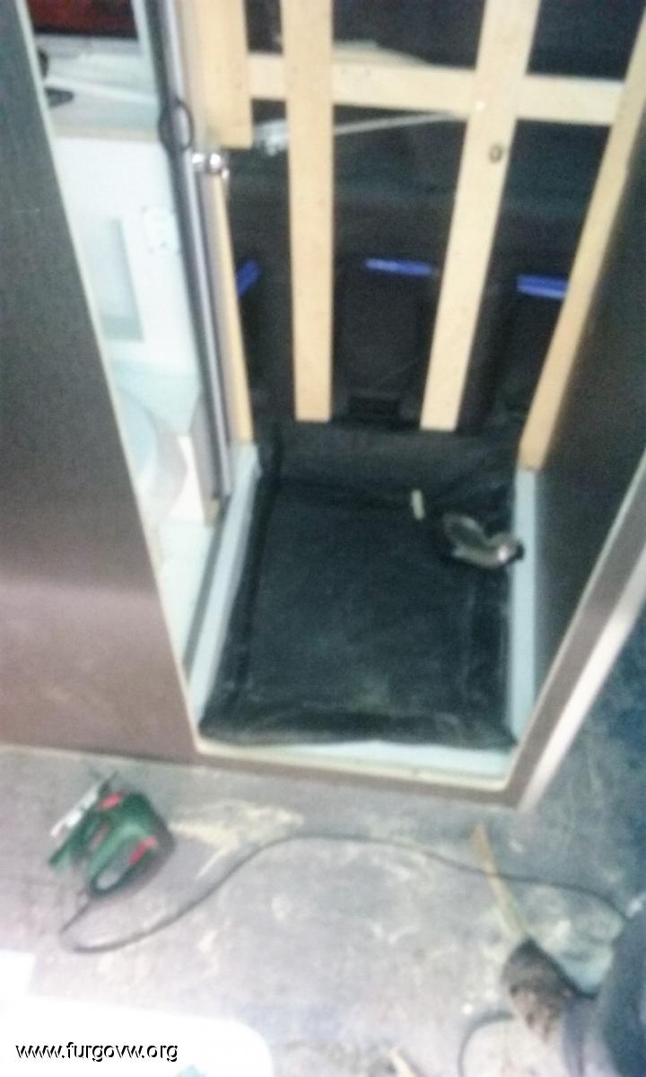

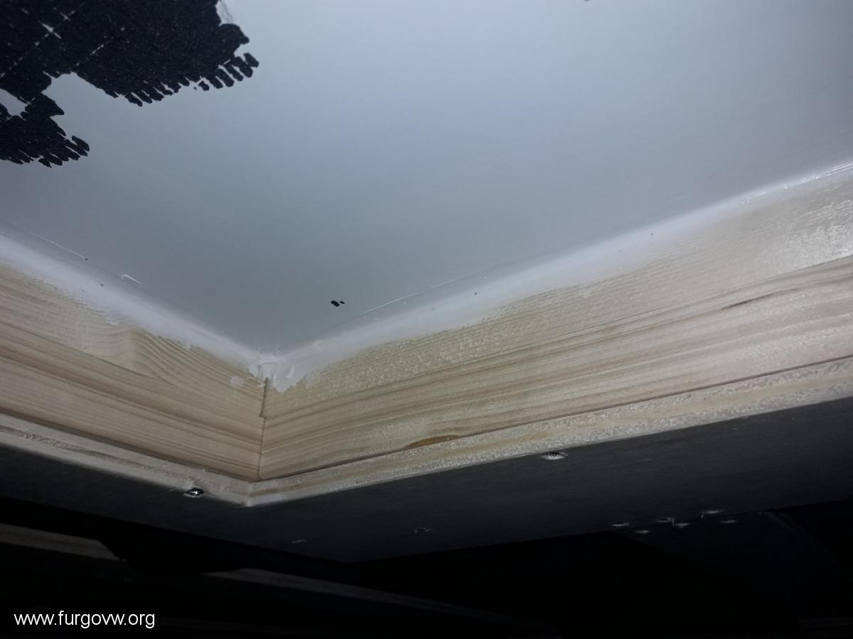

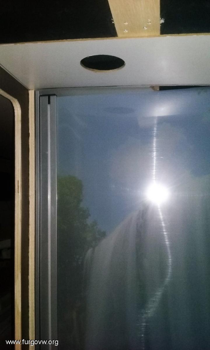

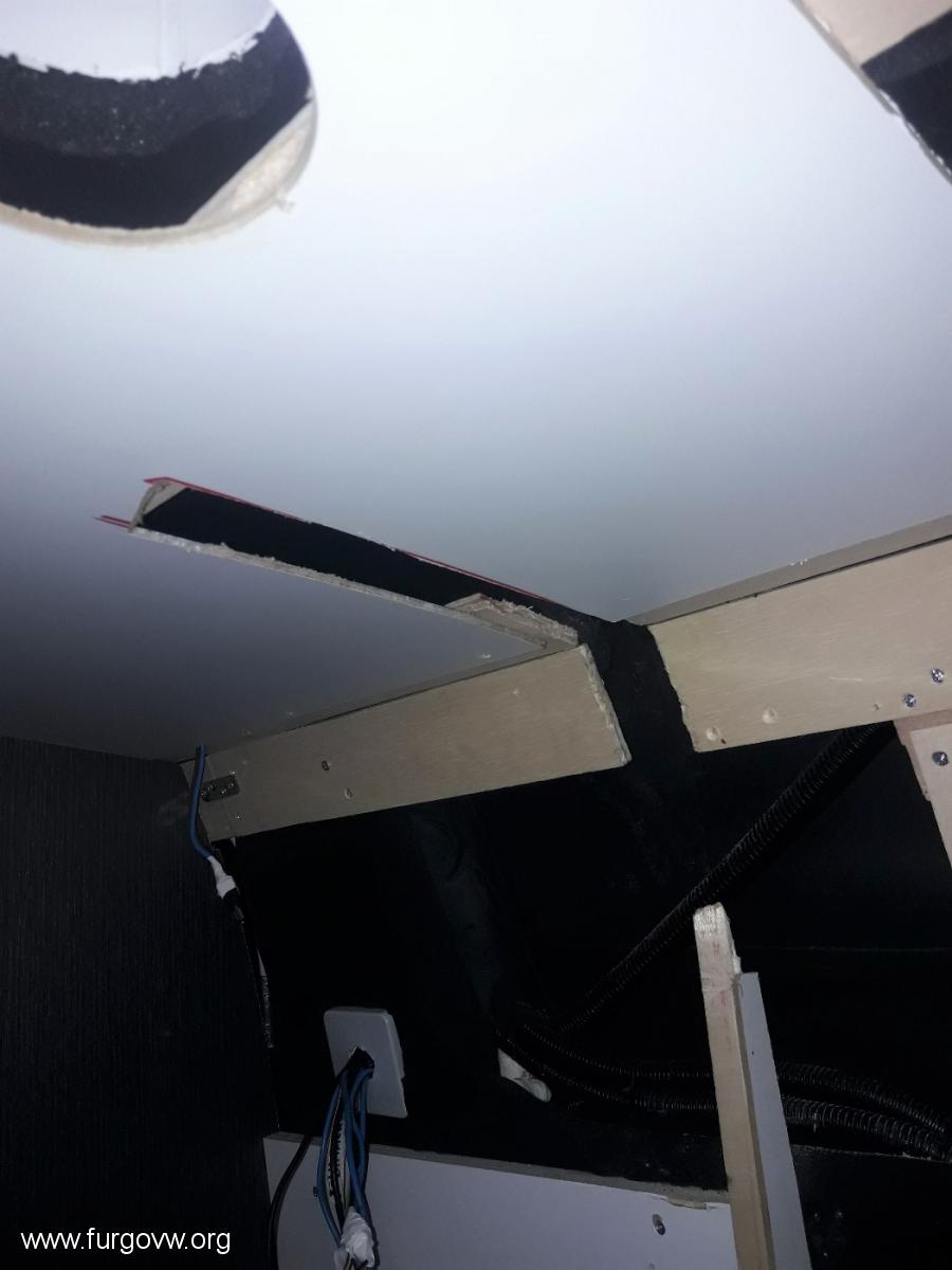

He hecho una cata en el techo del baño donde encastraré una de las esquinas superiores de la mampara de la ducha.
Sellado del marco donde va el enfriador, lo que me está costando poder comprarlo, madre mía.  .loco2

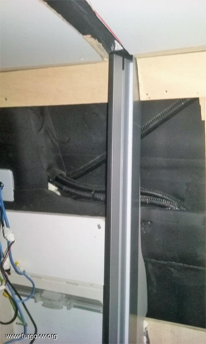

La pared del baño por dentro. El hueco de la puerta y el led del suelo al techo.

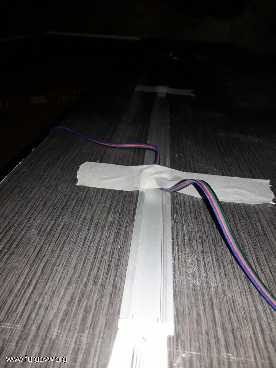

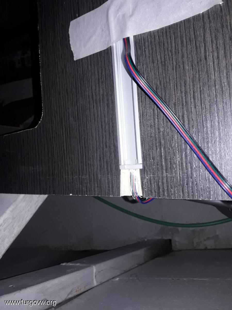

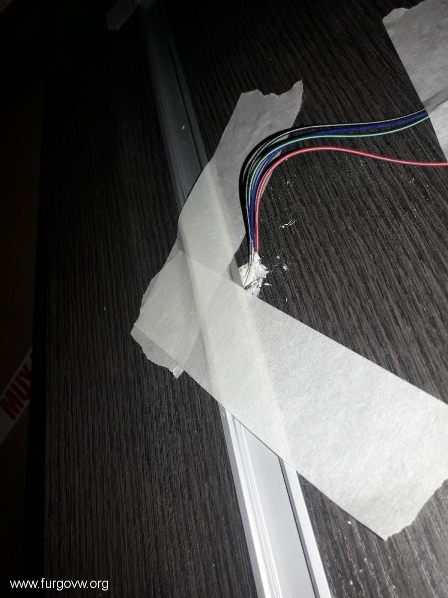

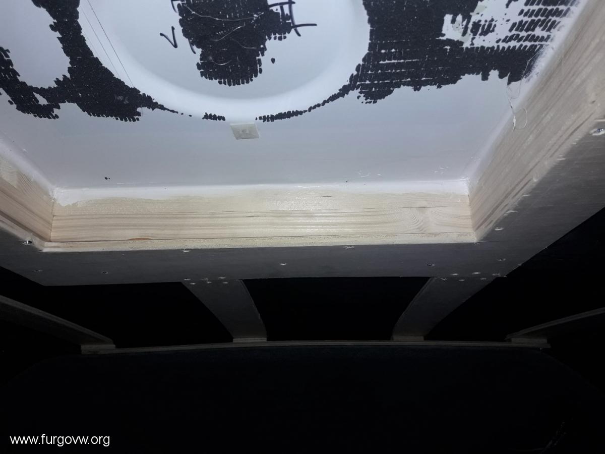

He fresado la cata para el perfil y debajo de este una mas pequeña por donde va el cable del dimmer  del baño.
La parte de abajo.
Aquí pondré una madera canteada  pegada al perfil donde encastraré el dimmer. Todo casero casero, pero quedará bien rematado.

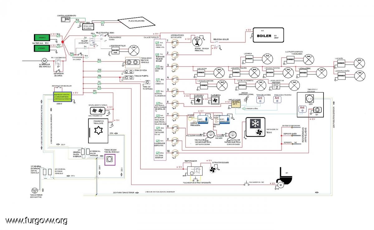

Aquí os dejo mi esquema eléctrico. La mayoría de fusibles los he puesto a ojo, tendré que calcularlos bien y modificar los que sea. Falta el esquema independiente del escalón con retraimiento automático al arrancar, que ya colgué hace poco y que tendré que integrar en este mi esquema. Falta el sistema de cámaras que no sé si lo pondré aquí. Además creo que acabaré poniendo más cámaras en los bajos para poder descargar las aguas en la alcantarilla sin bajarse del volante, tendré que poner los pulsadores de descarga en la zona de conducción, para el vaciado del deposito del wc, estoy pensando en una bomba de trasiego, que ya os contaré, aparte de un tubo de 40mm y 2m sin más para cuando haya alcantarilla de negras. Falta también el microondas que pondré con las tomas de 220v de la salida del inversor, y seguramente alguna cosilla más que me falte.

A ver si alguien me dice como puedo insertar mejor este esquema en jpg.

Bueno, después del intento de enseñaros el esquema eléctrico, me doy por vencido, no se ve nada.  .confuso2

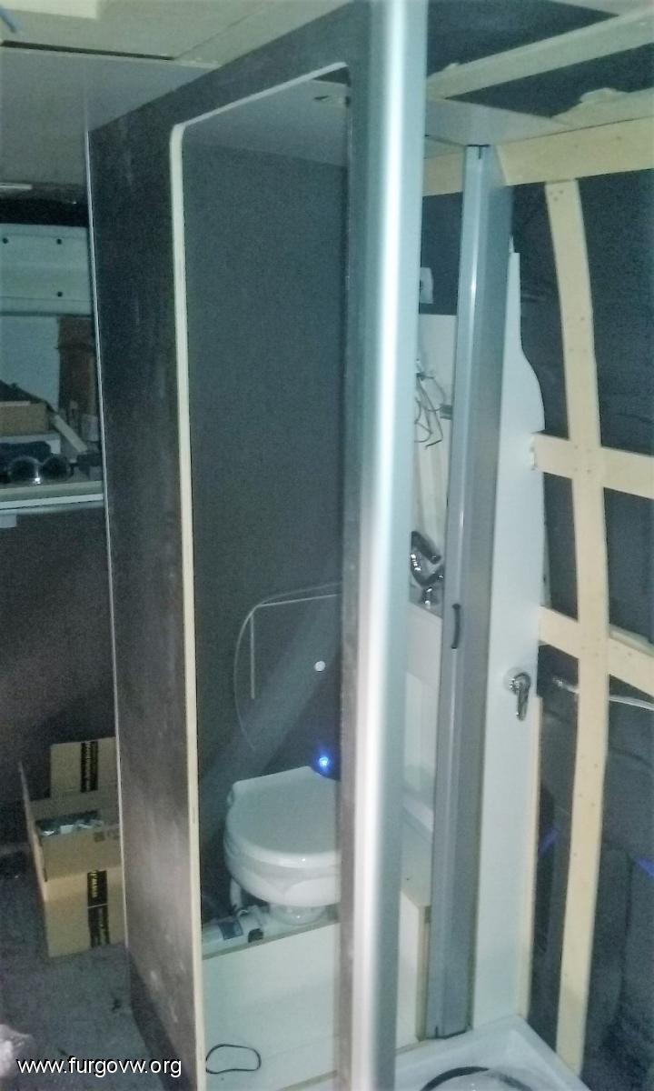

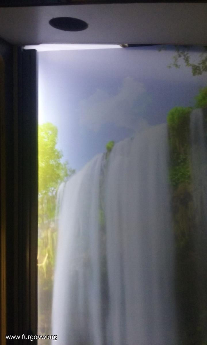

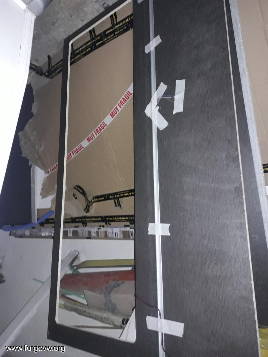

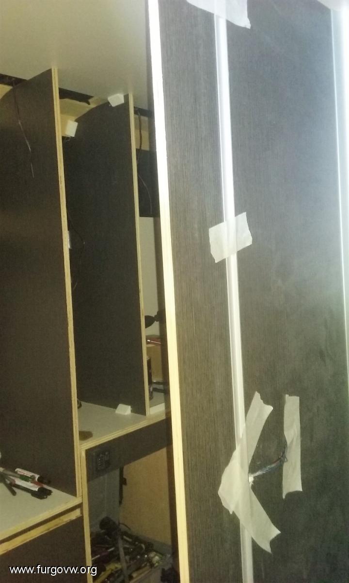

He puesto la pared de la puerta del baño.
Por fuera.
por dentro

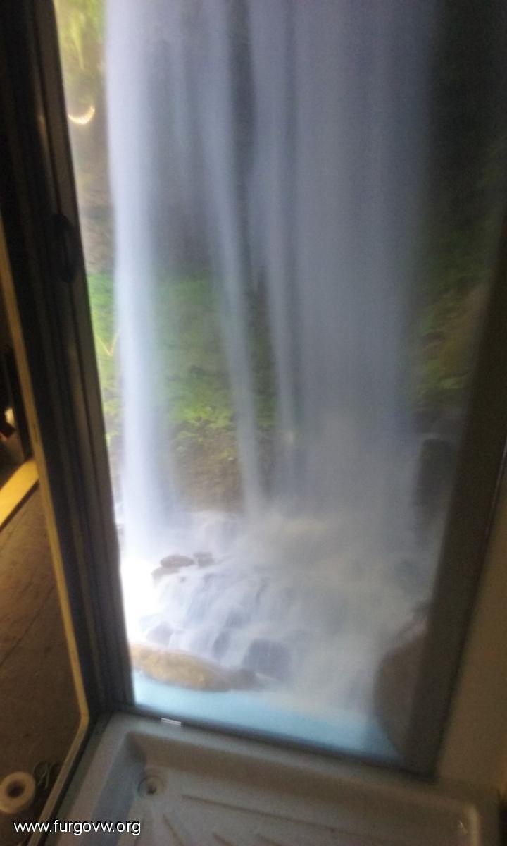

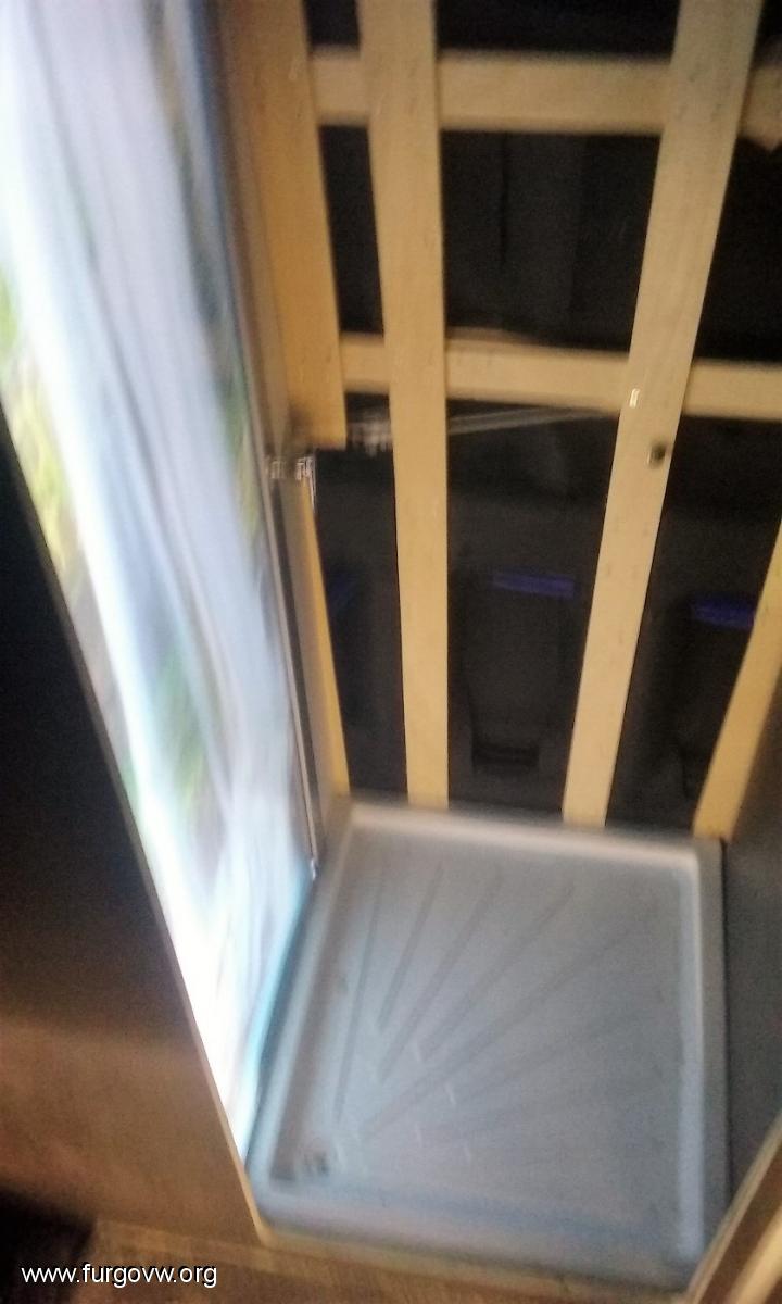

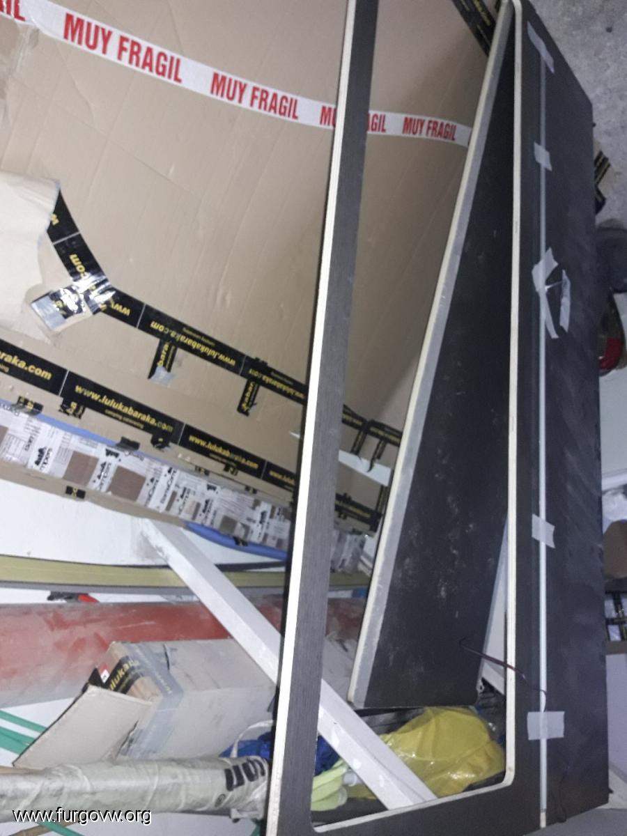

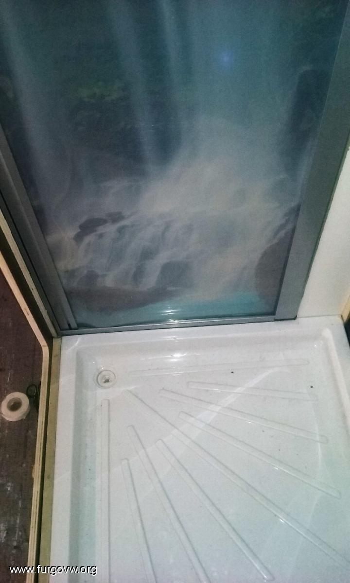

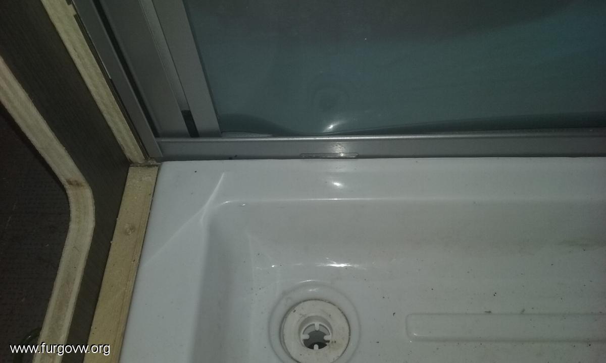

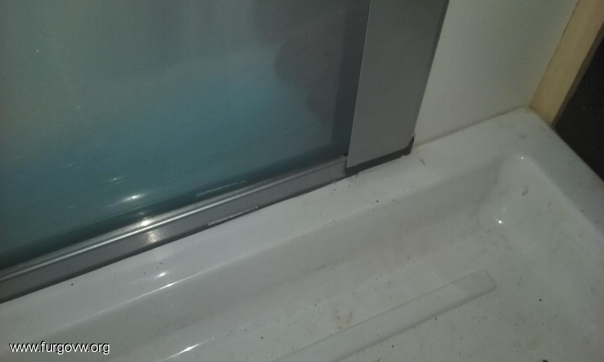

Luego instale la mampara que cierra la parte del lavabo y wc.
Por supuesto que me compliqué la vida encajando la esquina  .panico
No me disgusta como a quedado

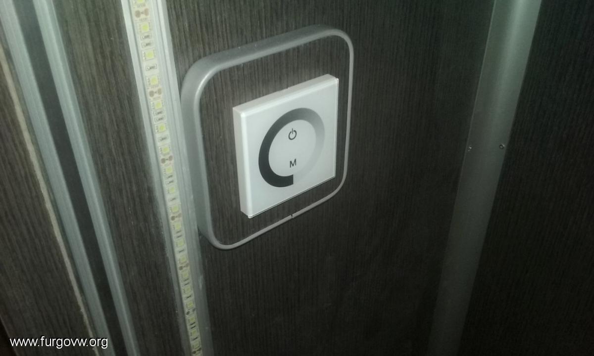

jellm

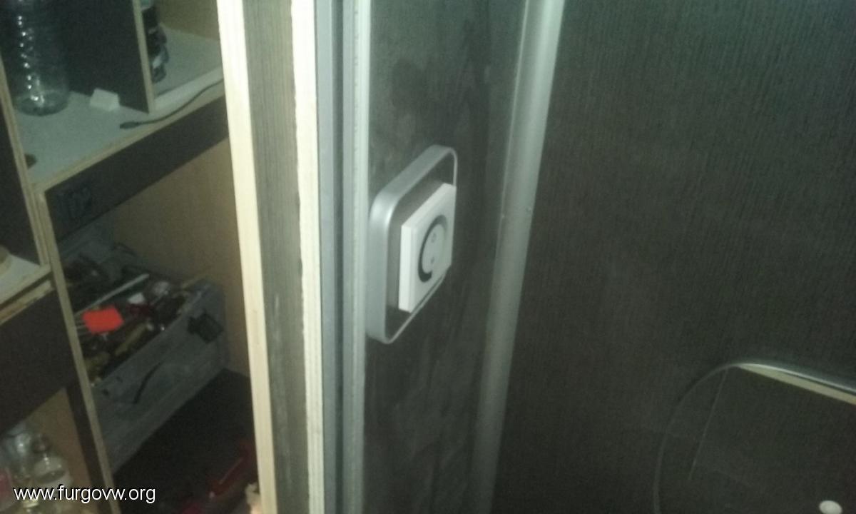

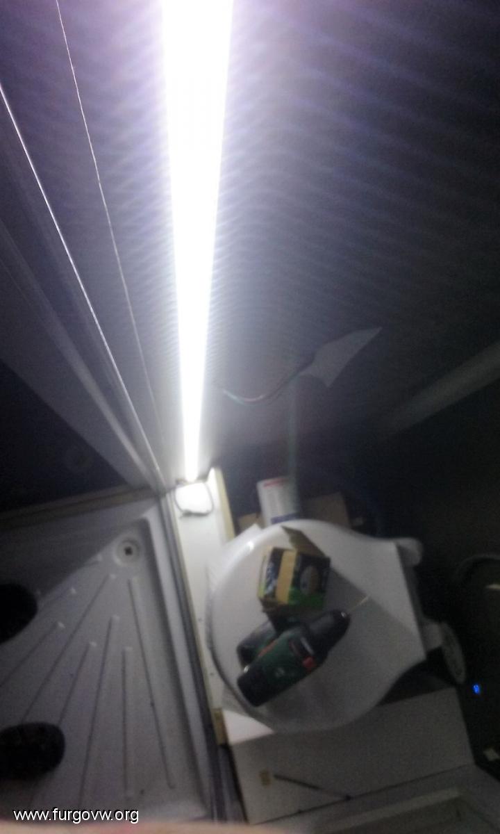

Le he hecho un adorno para poder encastrar el dimmer del wc.
Enciende este led

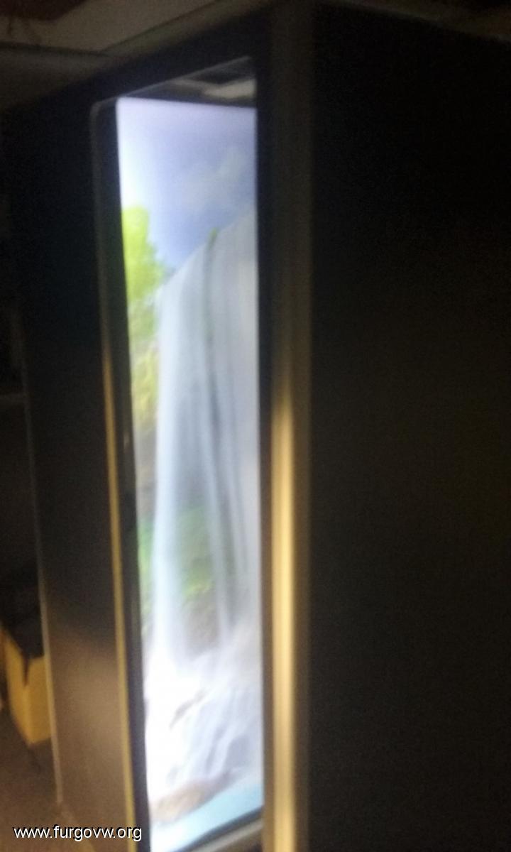

Cuando cierras hace un bonito efecto

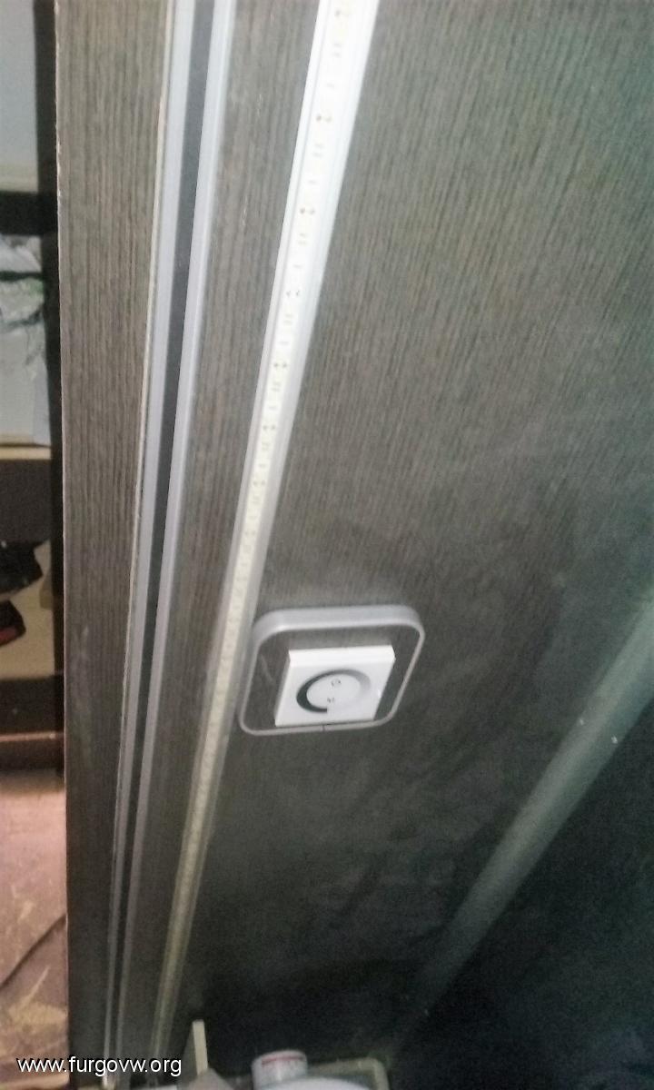

Desde fuera el cajón del wc se ve así.
