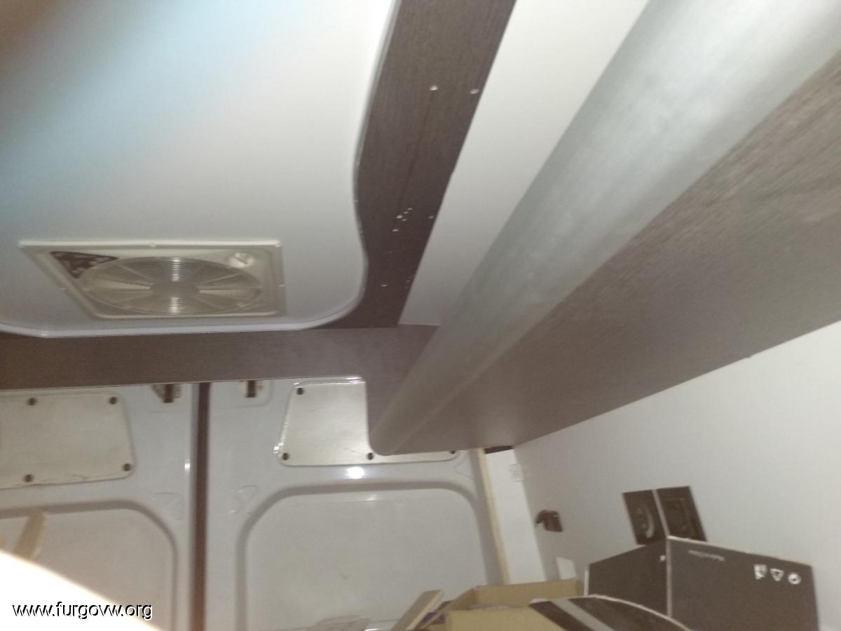

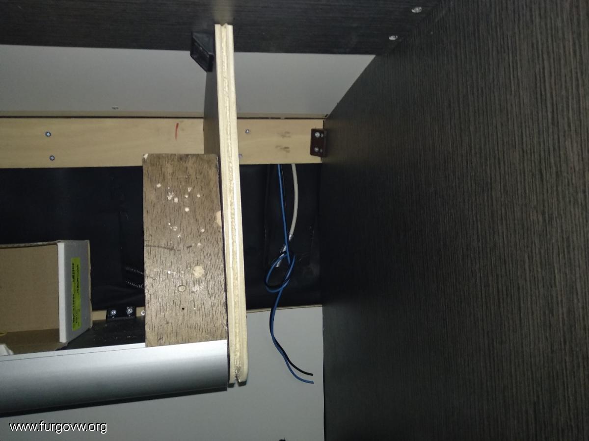

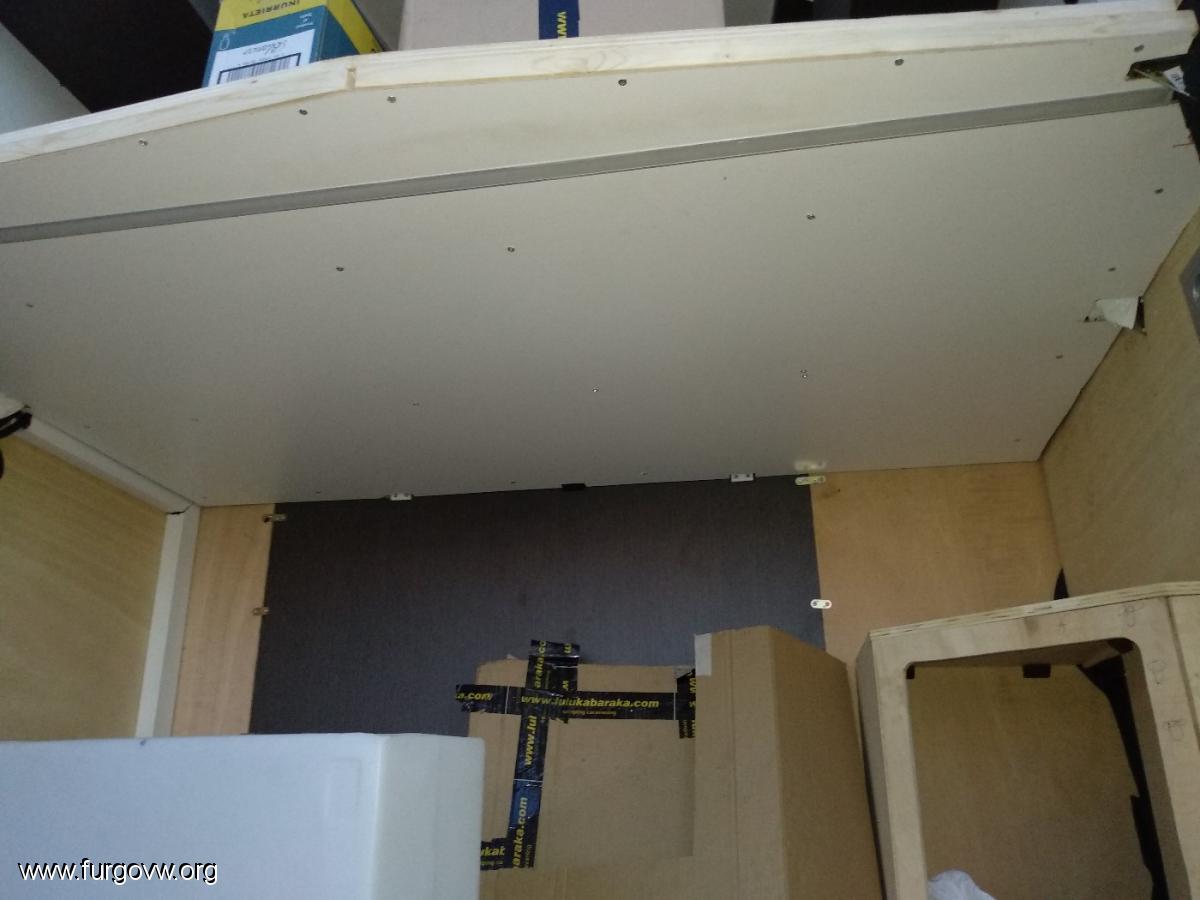

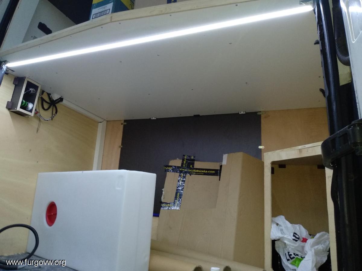

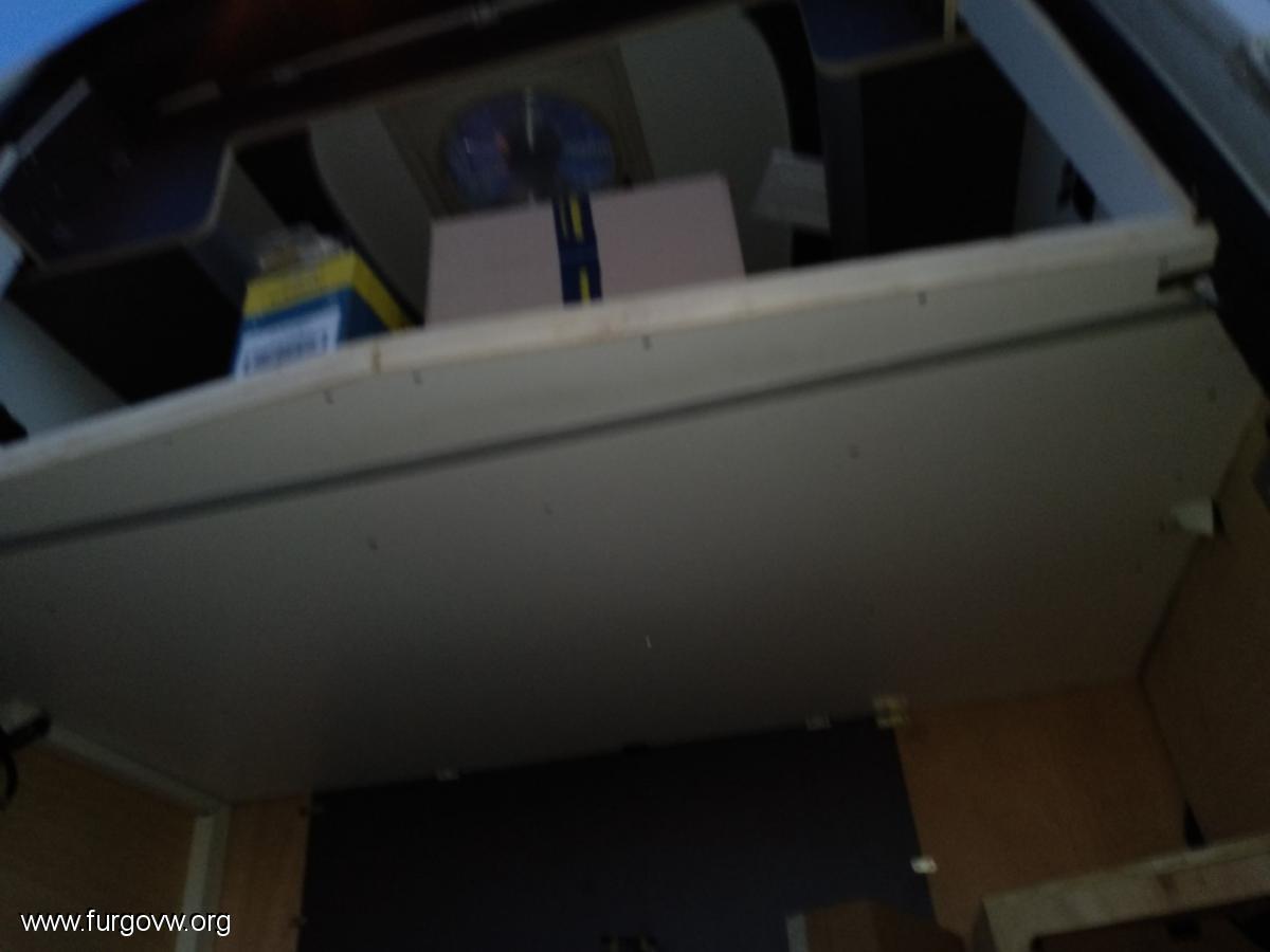

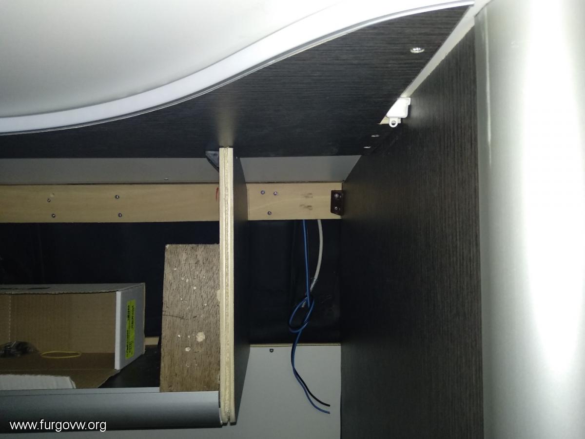

He puesto el otro armario de arriba de la cama.
Falta las divisiones y todas las puertas, que cortare a medida y llevare a cantear y poner las bisagras a un carpintero.
Este armario no llega hasta la pared del baño, para dejar hueco a una tv que se esconderá ahí.
jellm

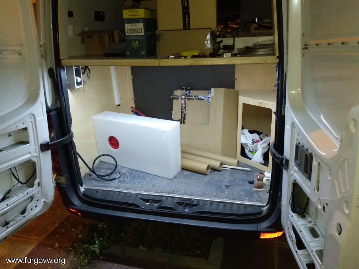

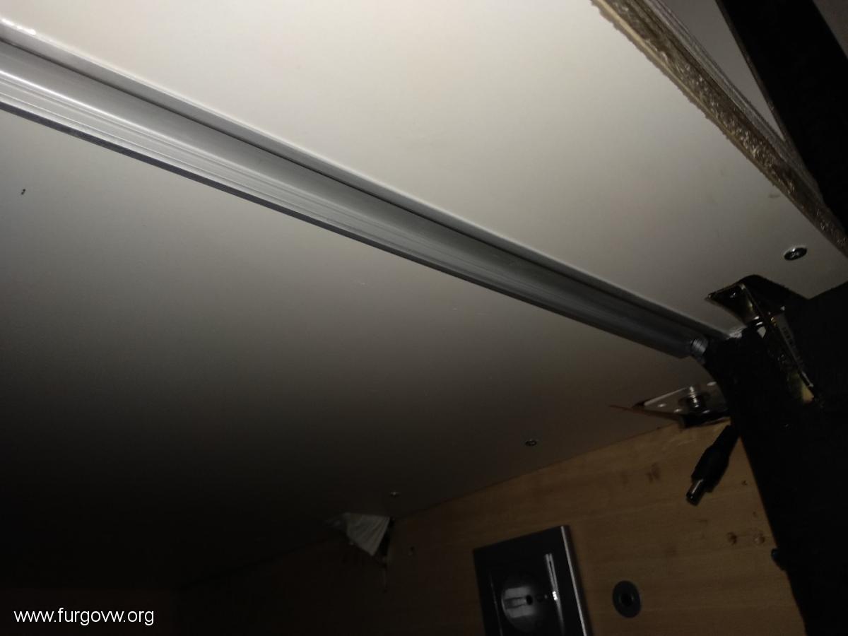

He puesto los leds del maletero.

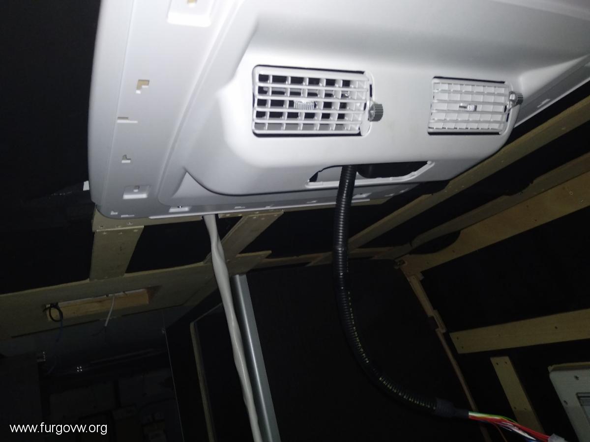

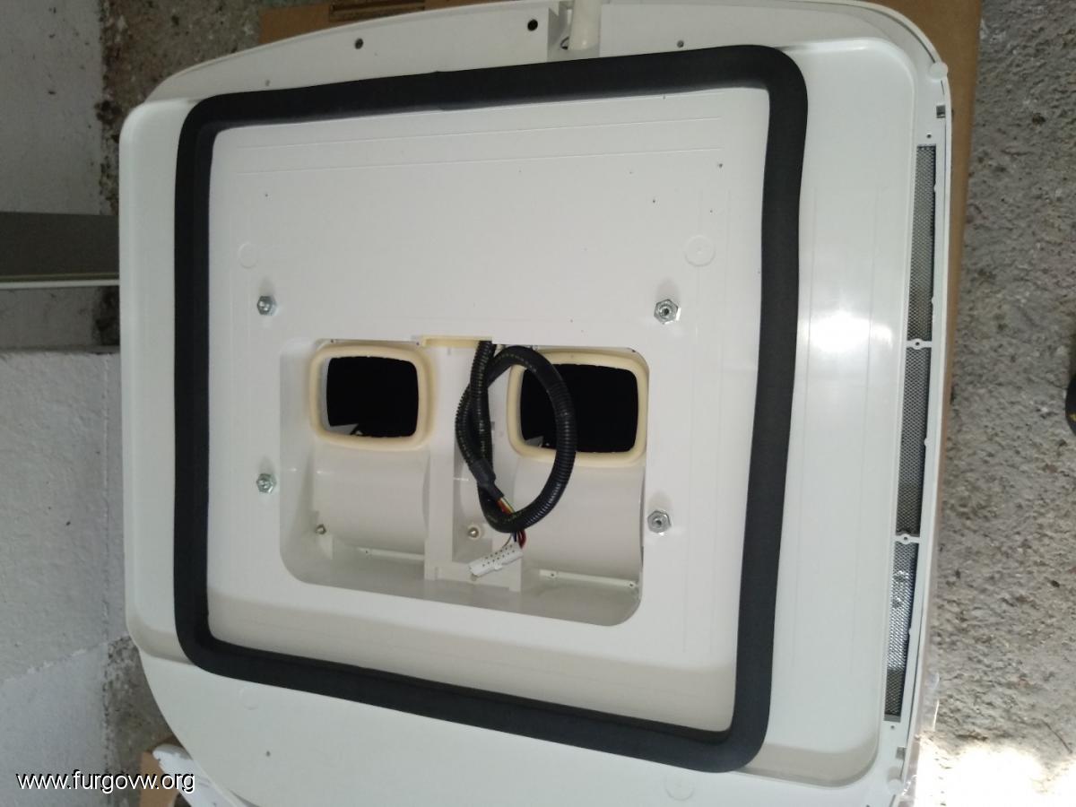

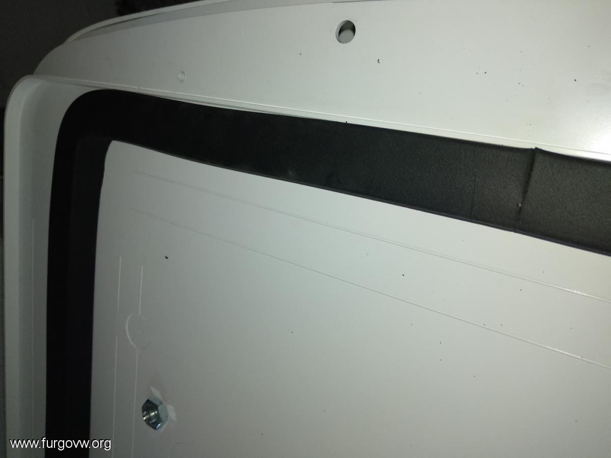

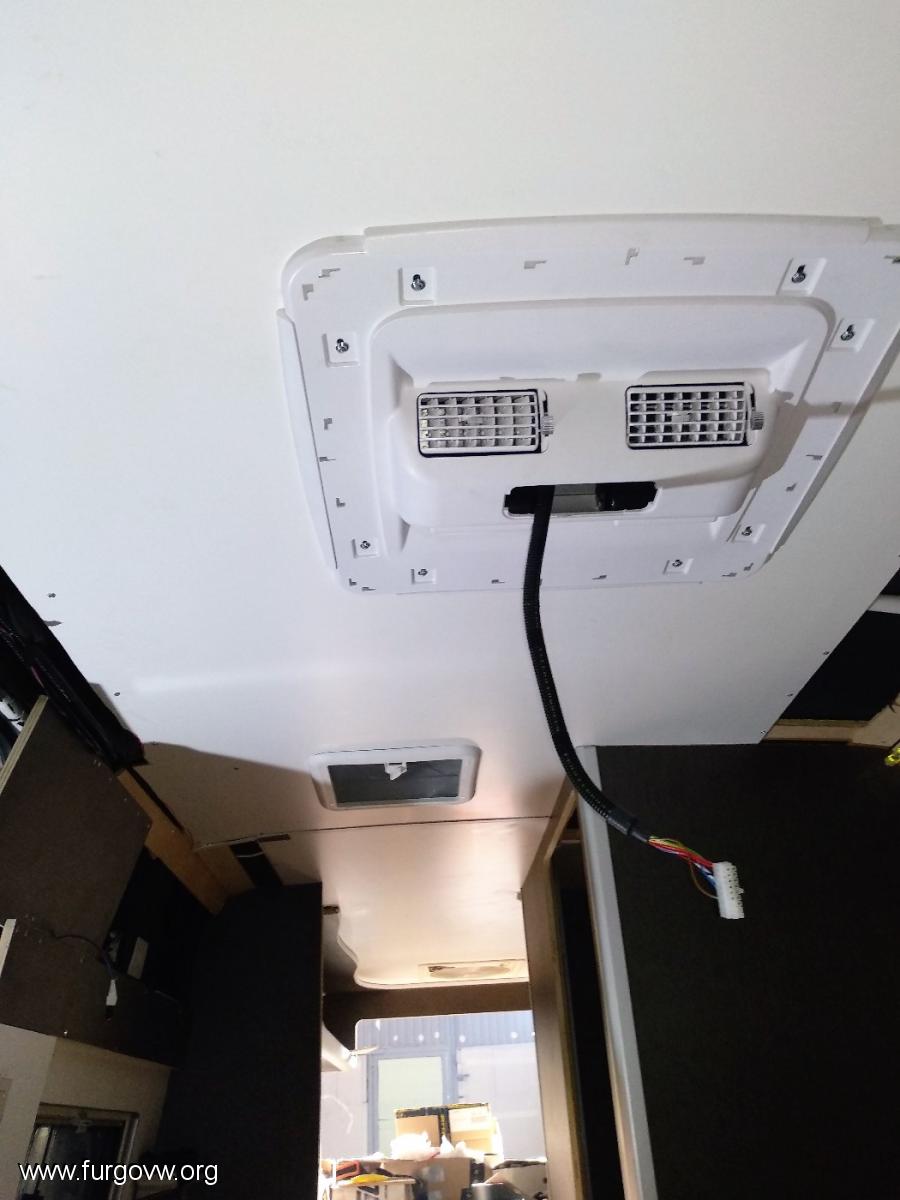

Ya he instalado el Viesa, a falta de conectar y probar.
La junta de goma que se pone con pegamento, para mientras colocas no se mueva.
asi por fuera
jellm

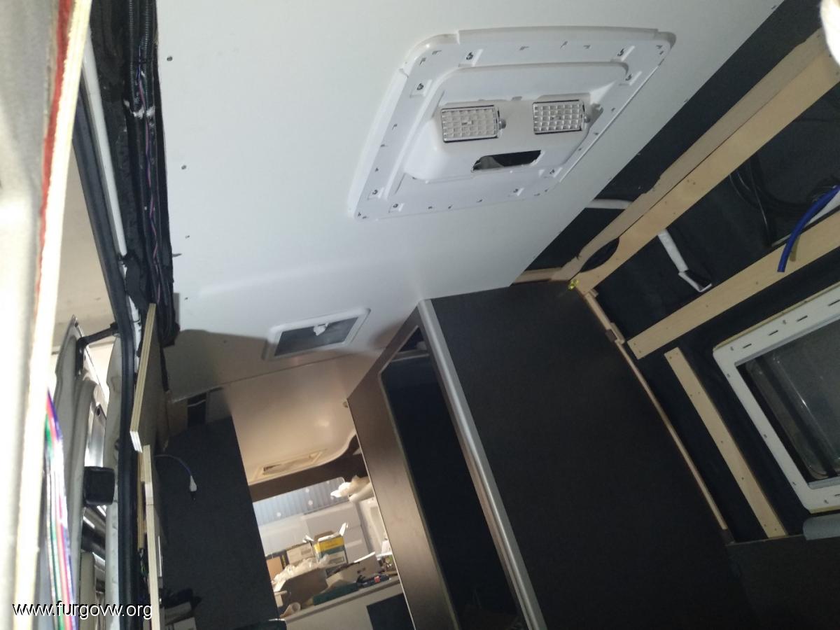

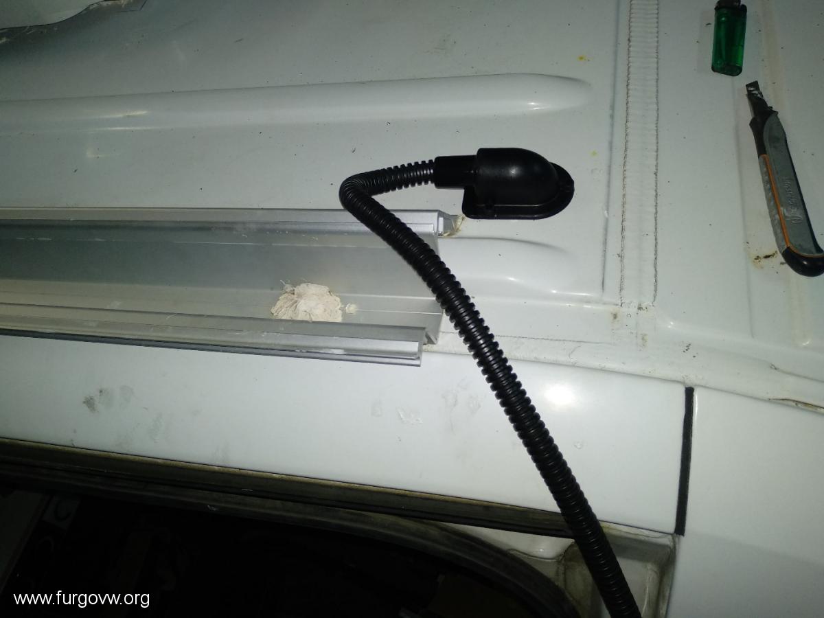

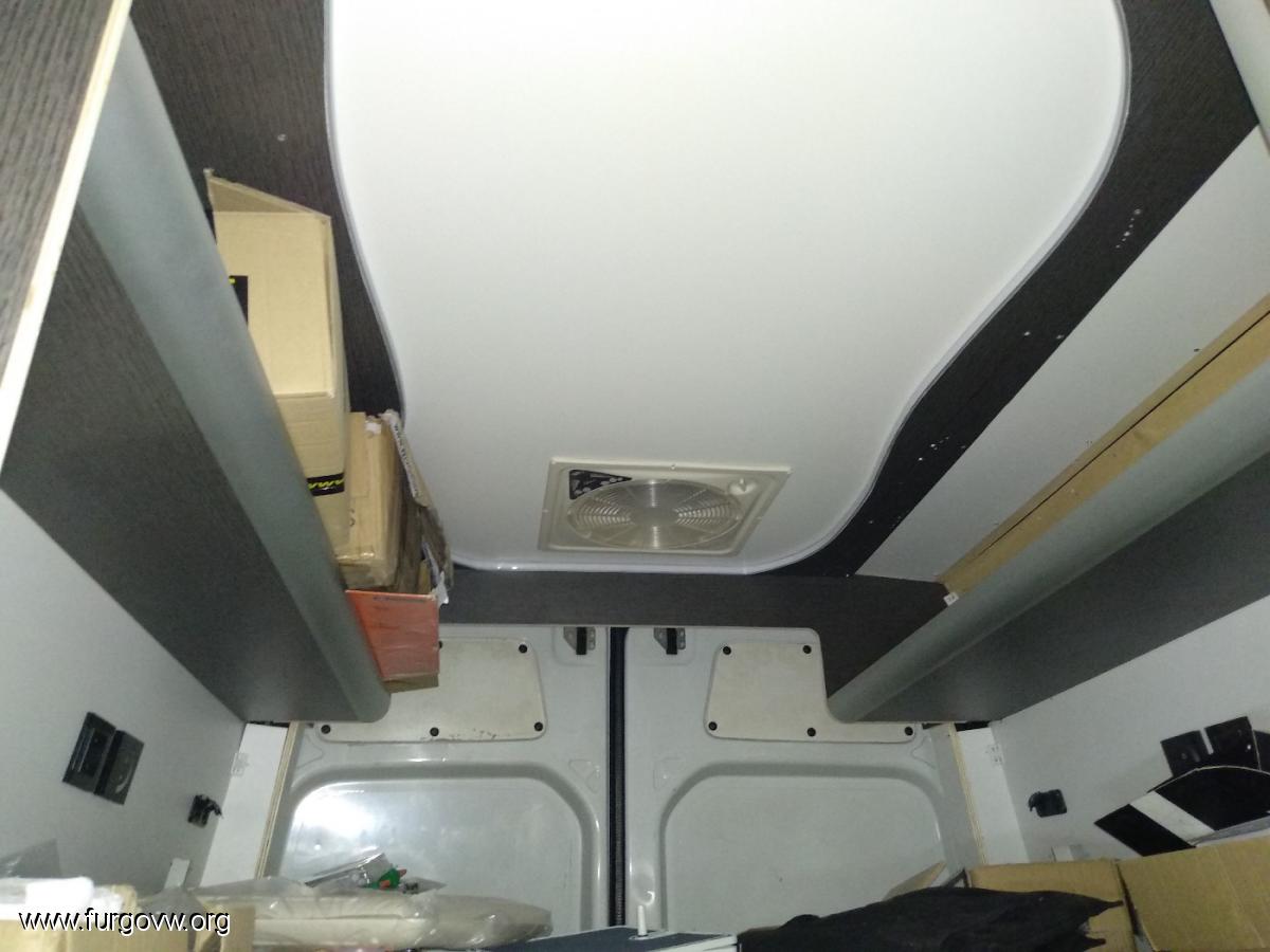

Con el techo ya puesto y la claraboya

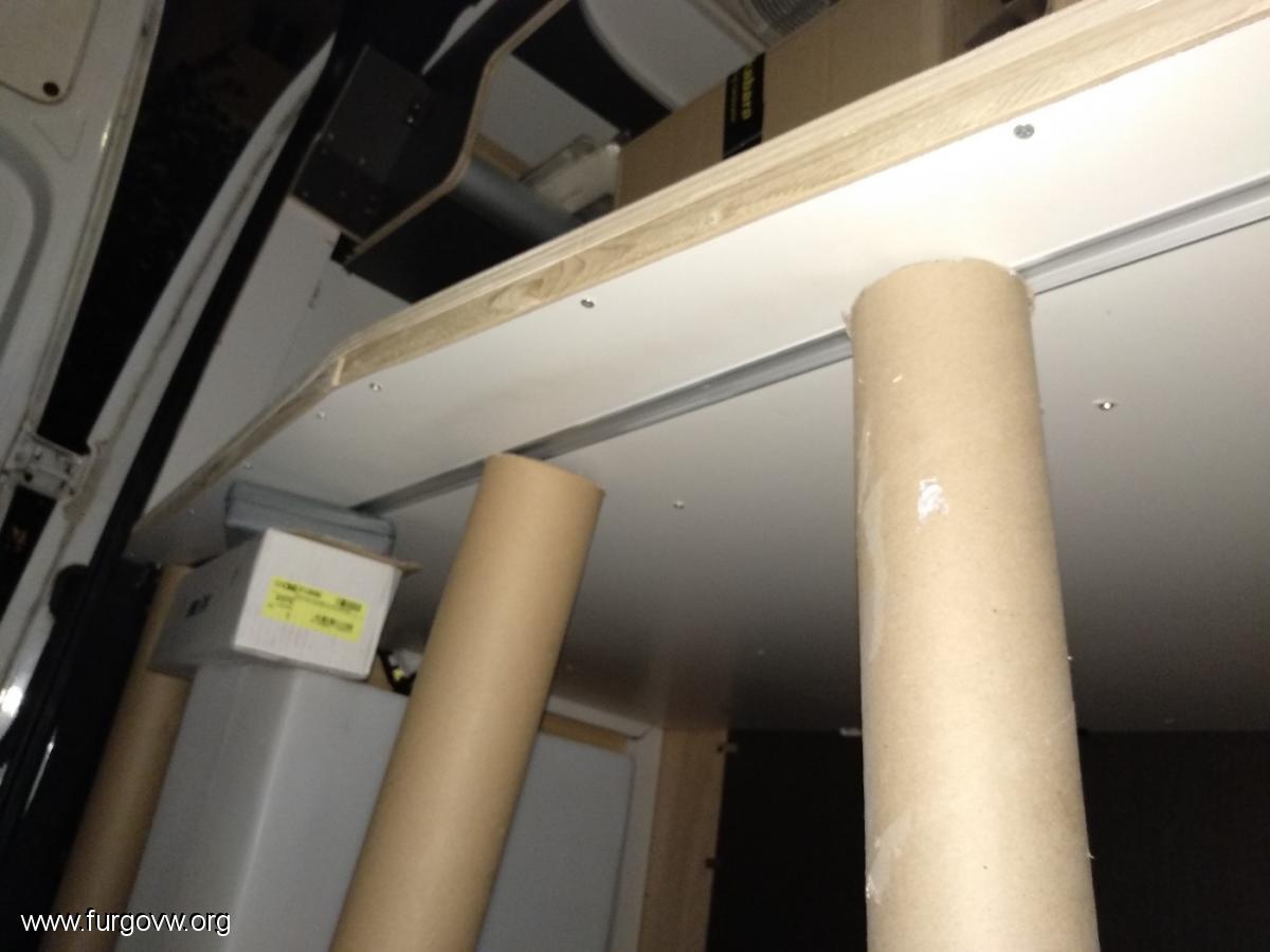

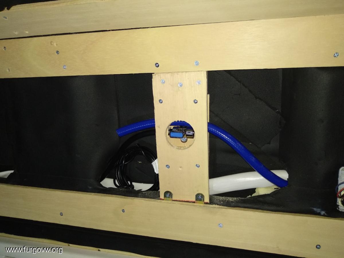

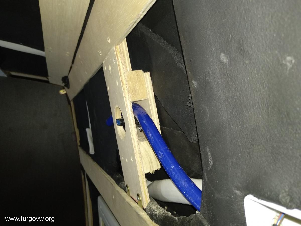

He hecho una estructura de madera para alojar en el fondo de un armario la llave de paso del agua para el Viesa.

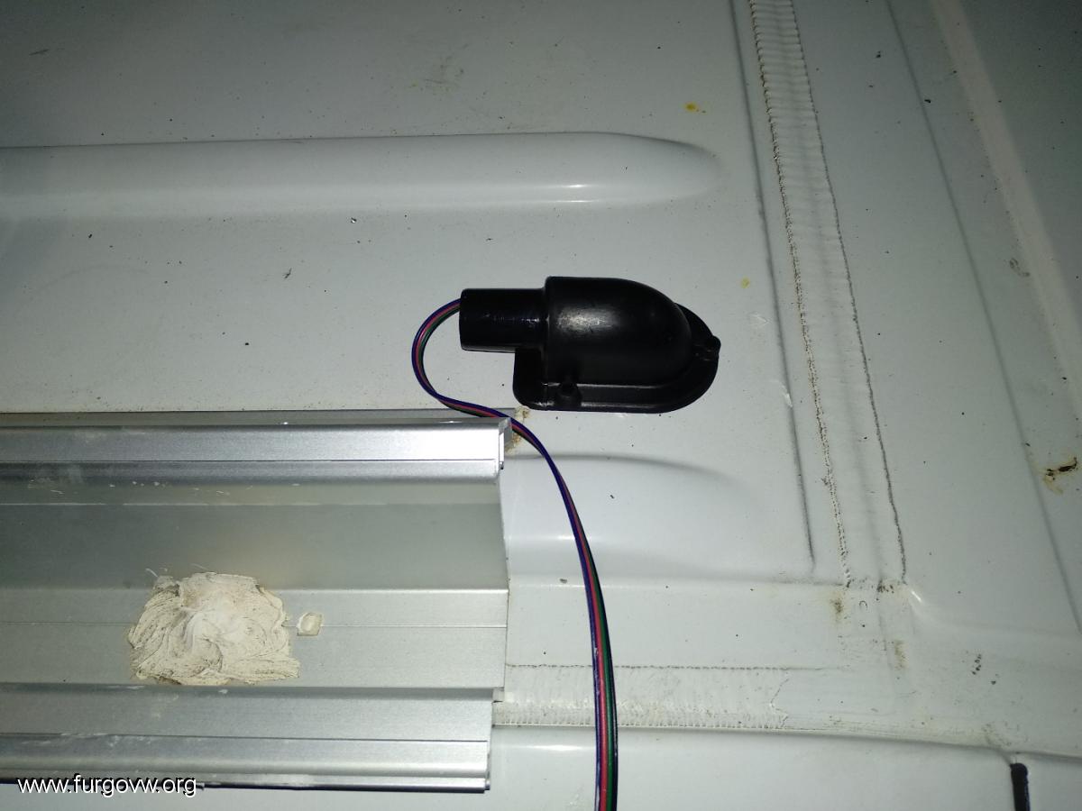

Antes deponer el techo he pasado el cable de los leds para el toldo. Serán 1 o 2 tiras de 4m cada una con control musical y demás.

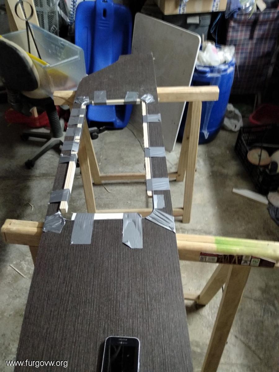

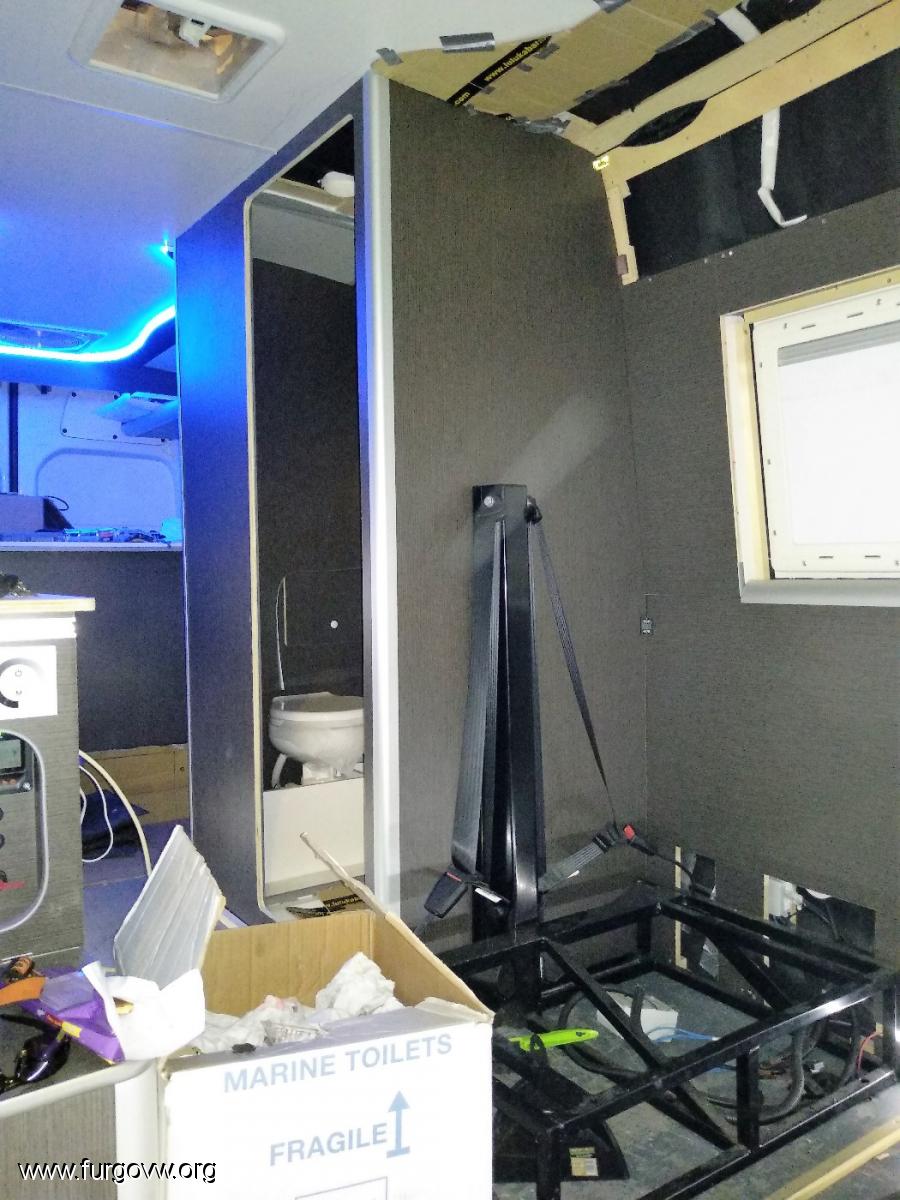

Ok pues. Este finde he estado rematando cosillas que me dejaba por el camino como cantear y pegar algunas cosillas.

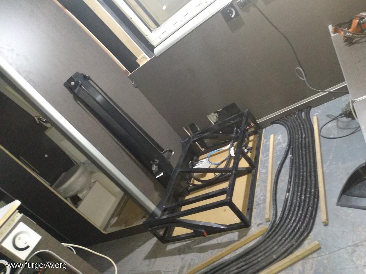

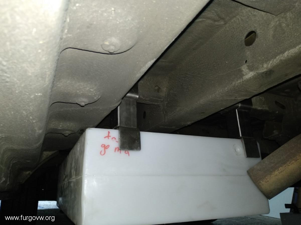

Ya voy con los soportes para el deposito de la cocina, poco a poco, porque jode meterse allí debajo y tengo que andar poniendo y quitando el deposito para irle colocando los racores y la guillotina.
También he planteado el fasp y hecho los agujeros, solo de 6mm, de momento, para saber donde quedan, y así hacerle los soportes para luego atravesar todo con varilla roscante de inox.
jellm

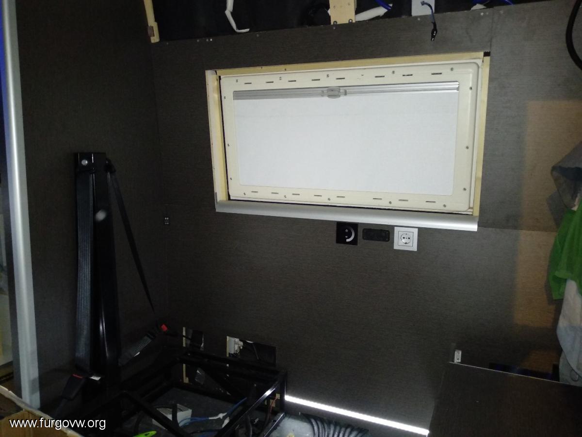

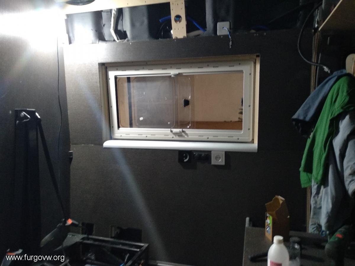

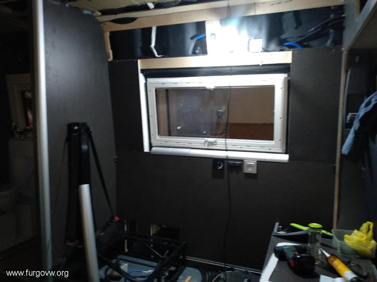

También tengo casi acabada la pared del comedor, falta de panelar el hueco de la ventana.
jellm
Y así me he quedado
El martes consulta con el que me va a operar del menisco, espero que me deje todo el verano tranquilo y que me opere a partir de septiembre .malabares
Tendría buenos días hasta el 15 de julio para rematarla y poderla usar este verano ya.

Para ayudar a fijar los cantos de los muebles creo q es mejor usar cinta de carrocero, es mas barata y no deja restos de pegamento en los muebles, por lo que se puede quedar varios días con ella puesta.
No se si saldrá mas barata la de carrocero, pero gastaré 1 rollo solo para los cantos y cuesta 10 €, creo, y lo bueno de la americana es que no parte al tensar y pega mogollón.
