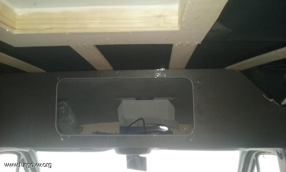

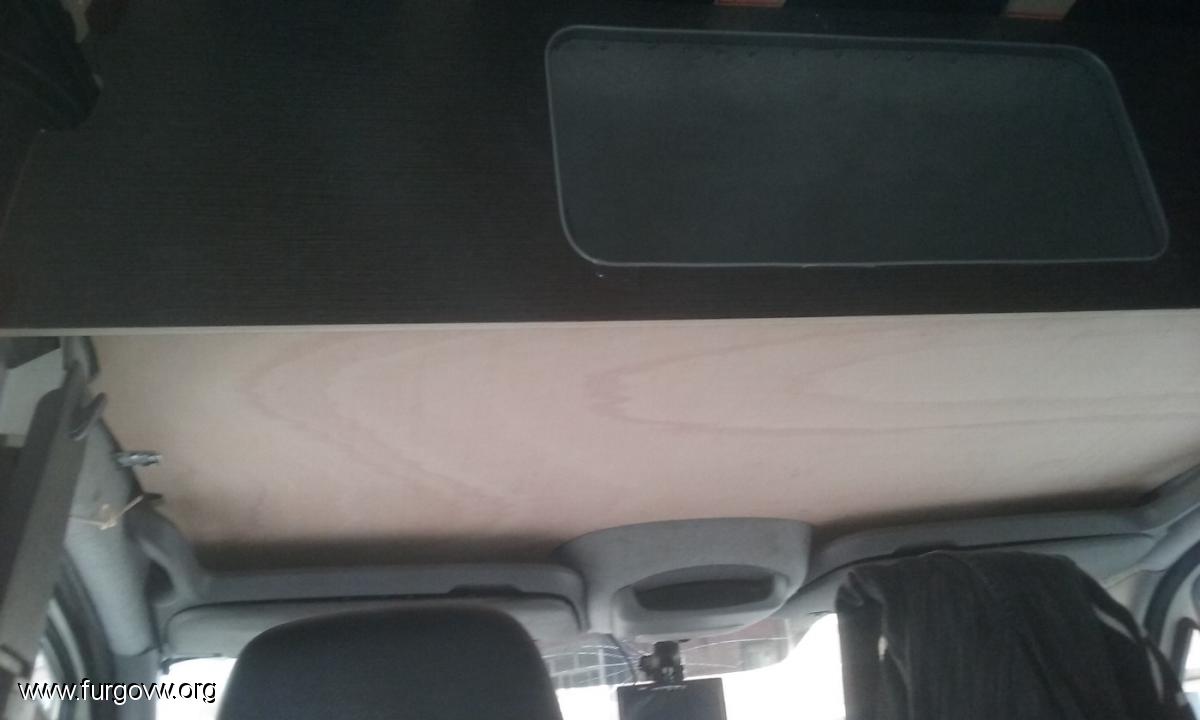

He hecho el armario que va encima de la cabina. Falta poner la moqueta de debajo.

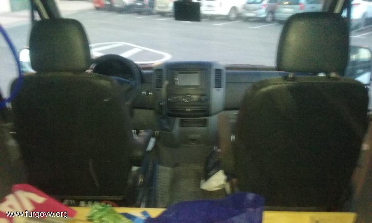

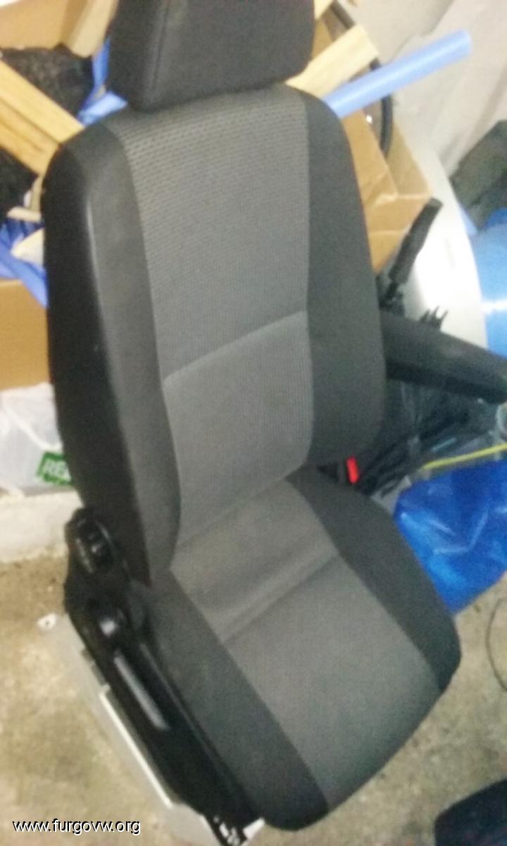

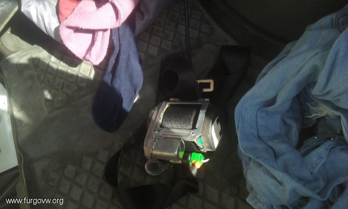

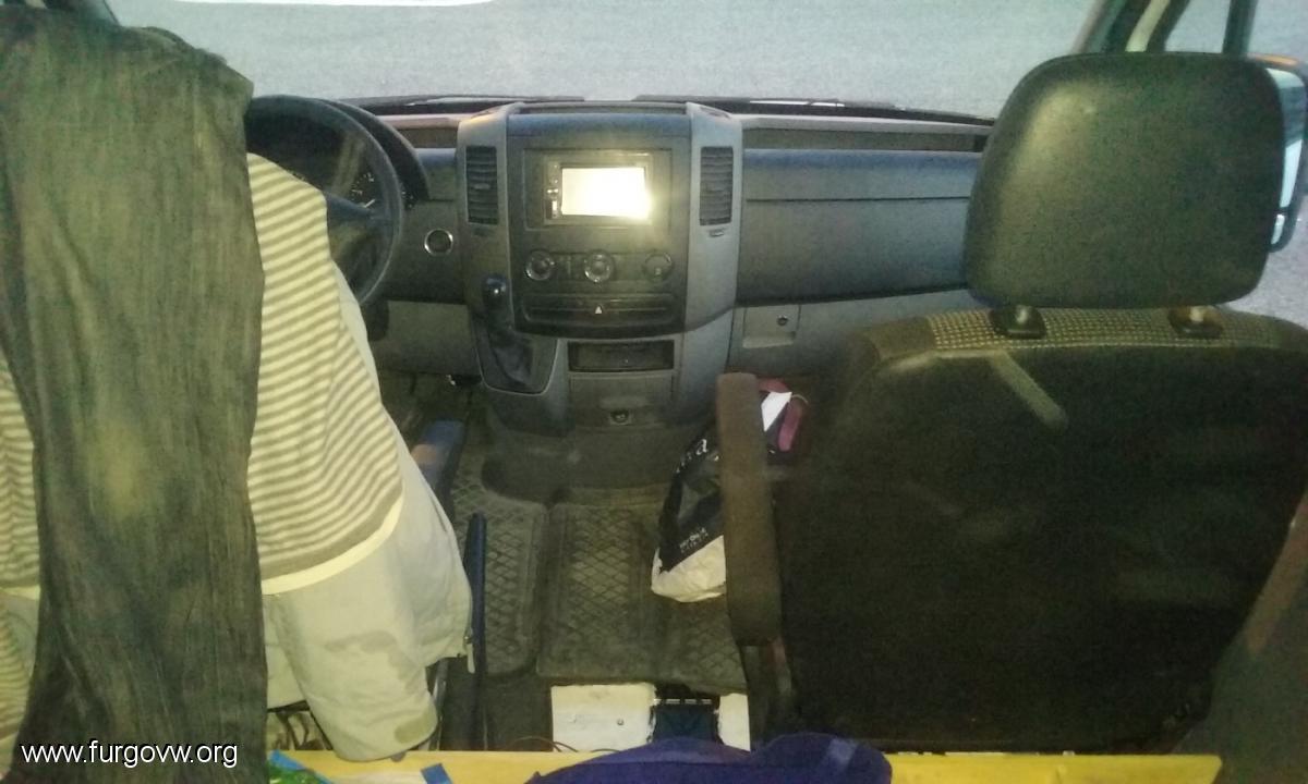

También compré un asiento individual para el copiloto.

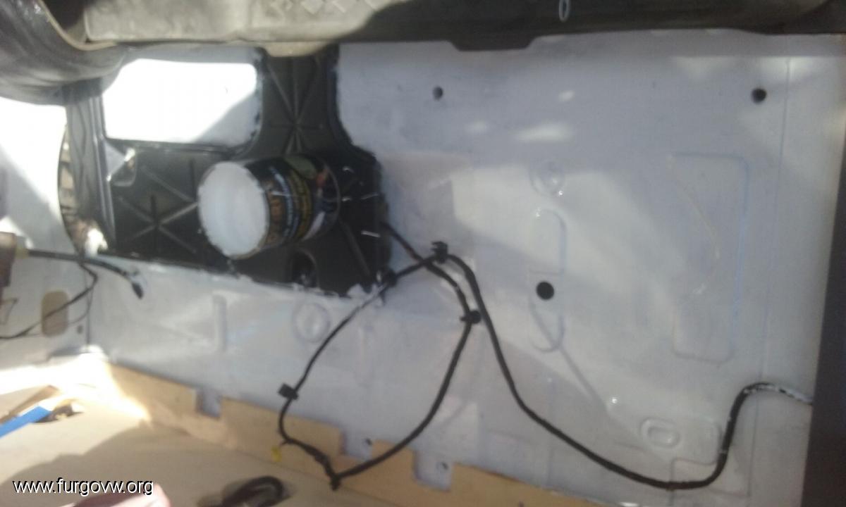

Solté el asiento doble y pinté la zona con pintura antioxidante.
Tuve que quitar el cinturón del asiento del medio para que no se encienda ningún chivato, por si acaso
Así queda finalmente.

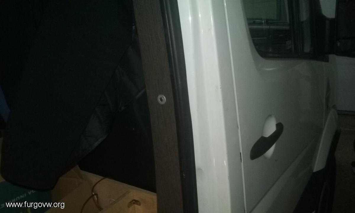

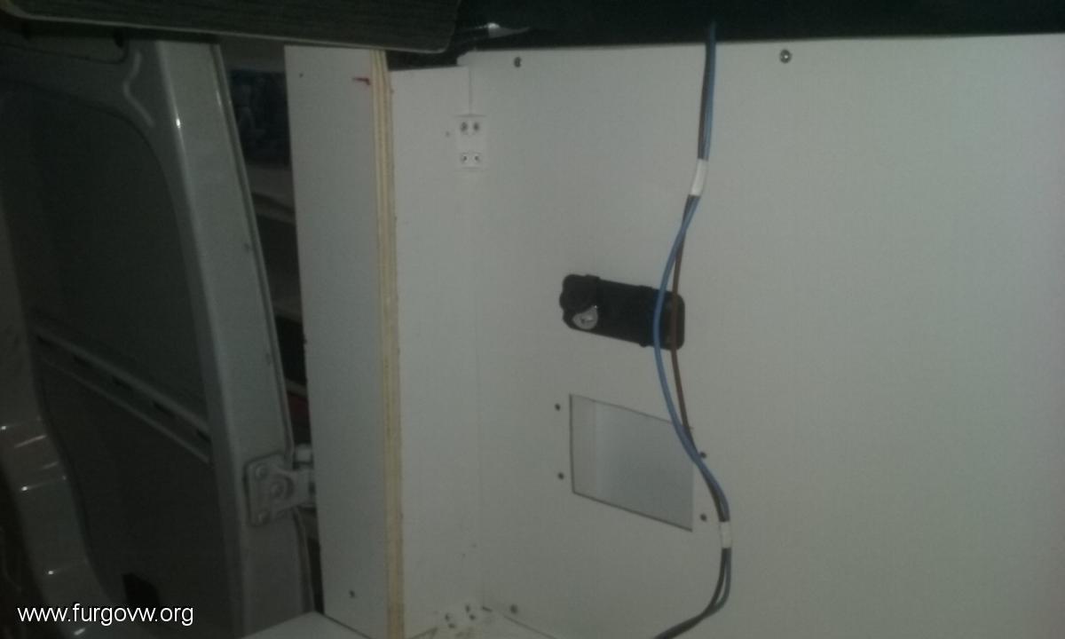

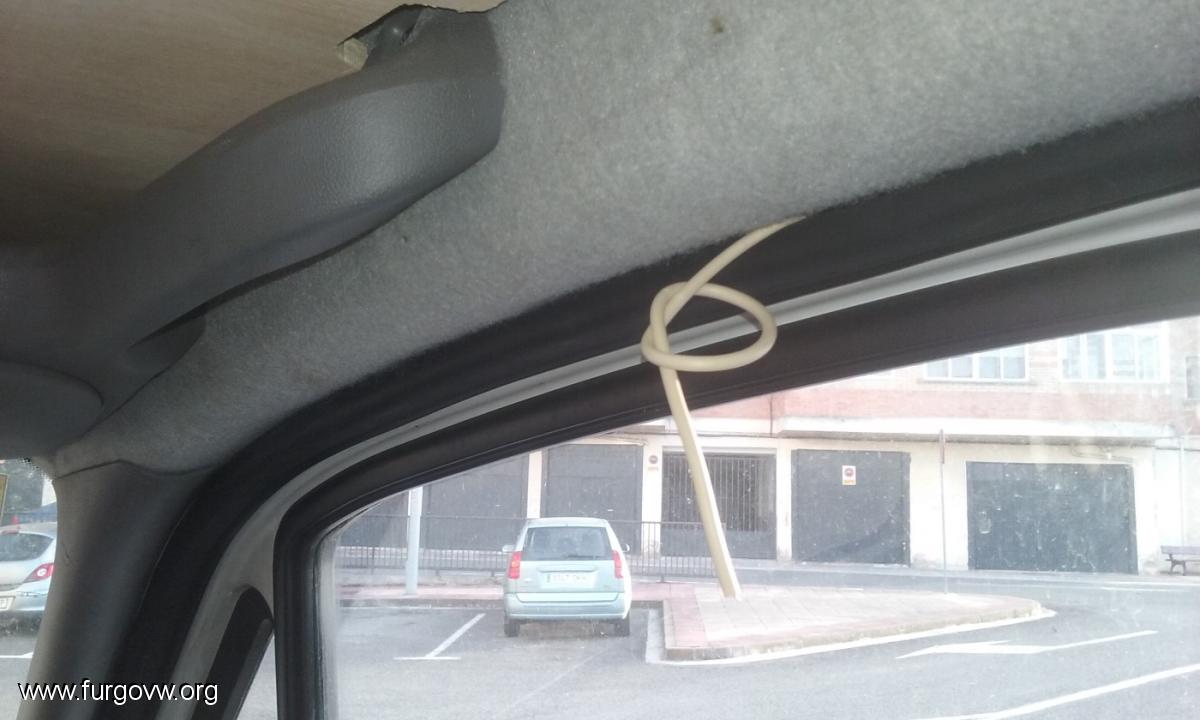

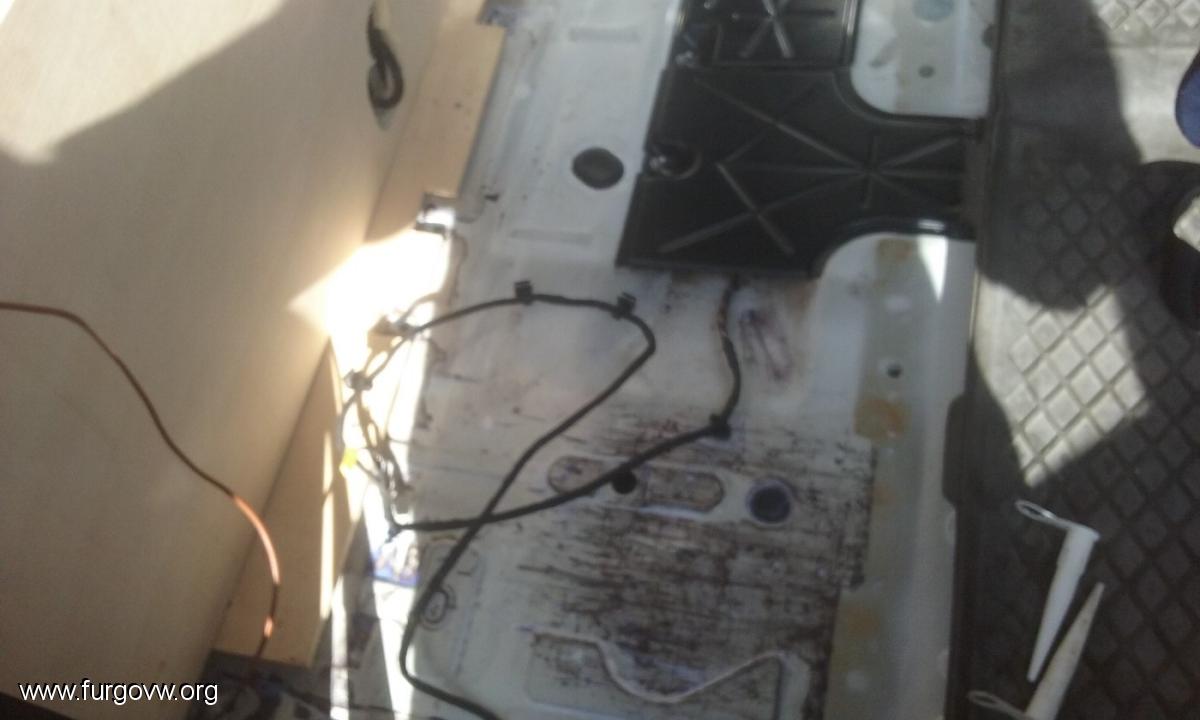

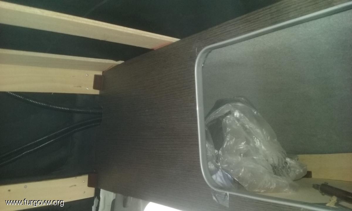

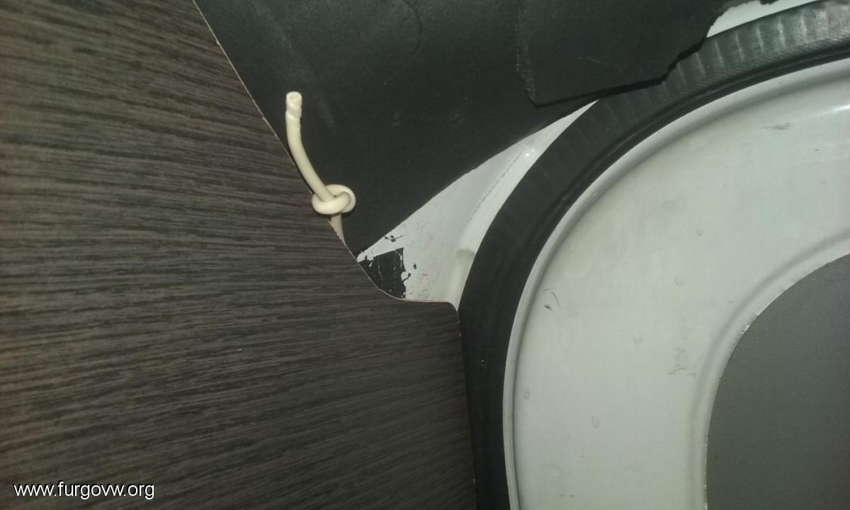

Los cables de los sensores de las puertas.
También he puesto el interruptor y los cables de los leds de la entrada y escalones que irán a la vez

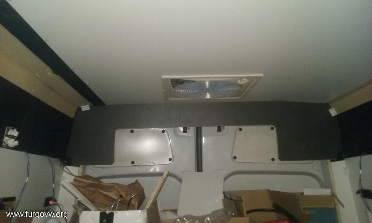

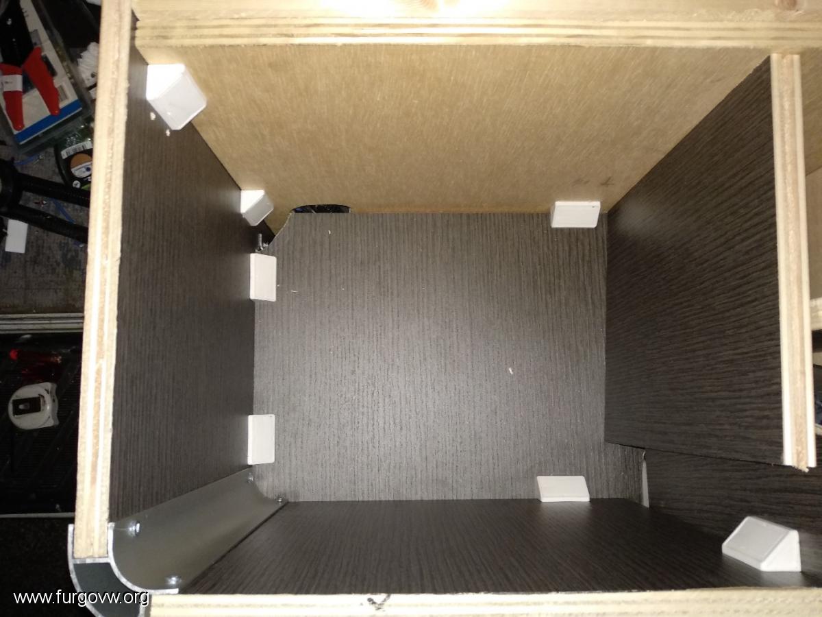

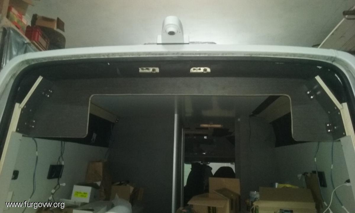

El puente trasero que soportará los armarios traseros de encima de la cama
Y he forrado las esquinas, a falta de pegar los cantos

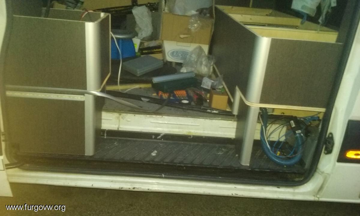

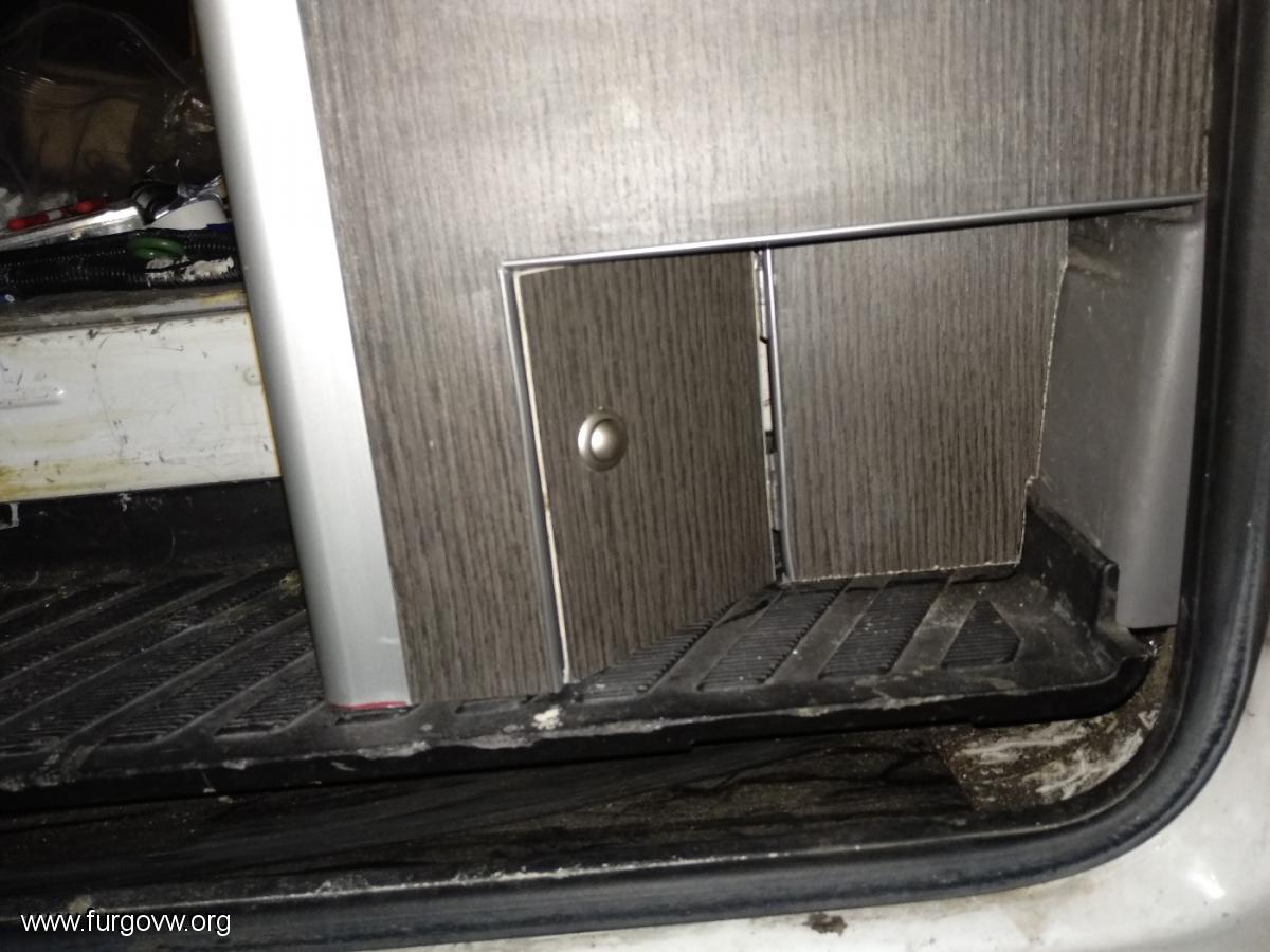

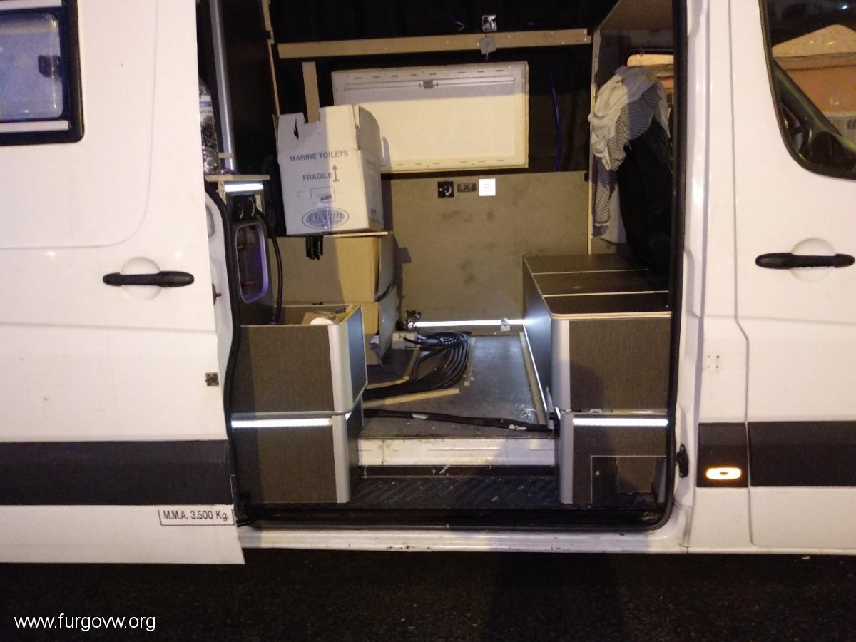

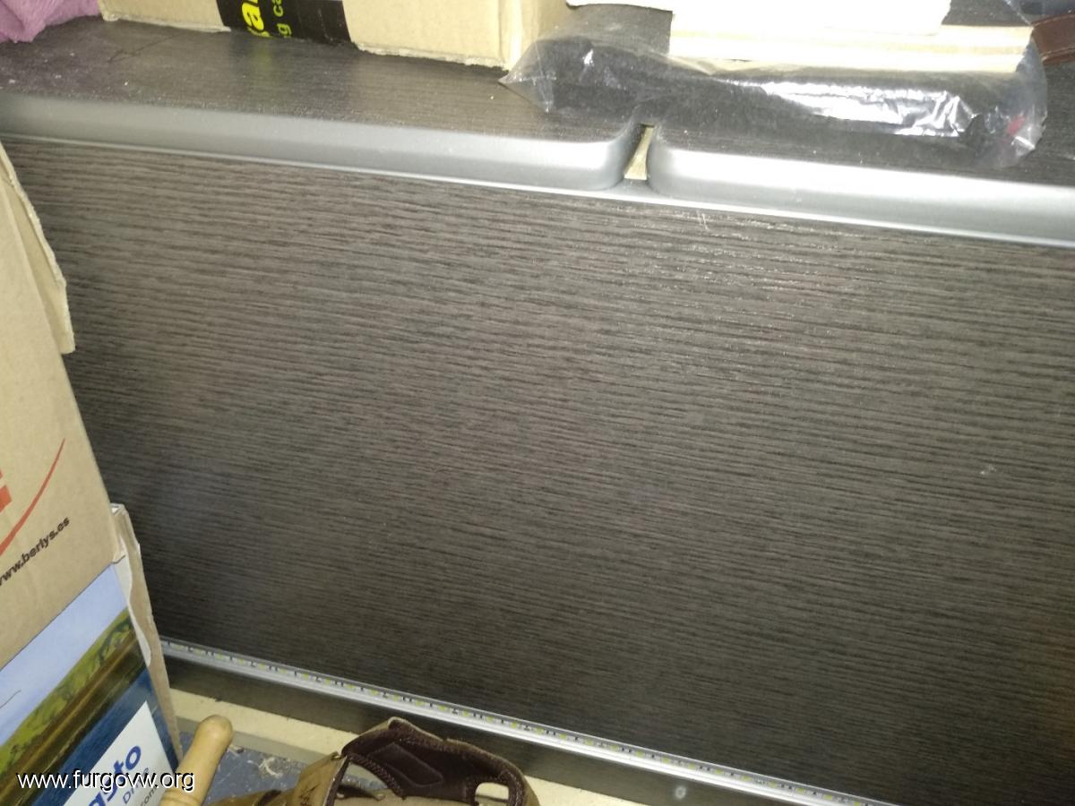

Ahora estoy rematando el banco que aloja el depósito de limpias. Intentando la simetría tengo que hacerle un cajeado abajo, para que al cerrar la puerta, el tope que tiene la puerta al abrirla del todo, entre en el hueco, va tal que así.
Lo próximo las tapas del banco y rematarlo de leds, y acabar con el puente trasero de los armarios.

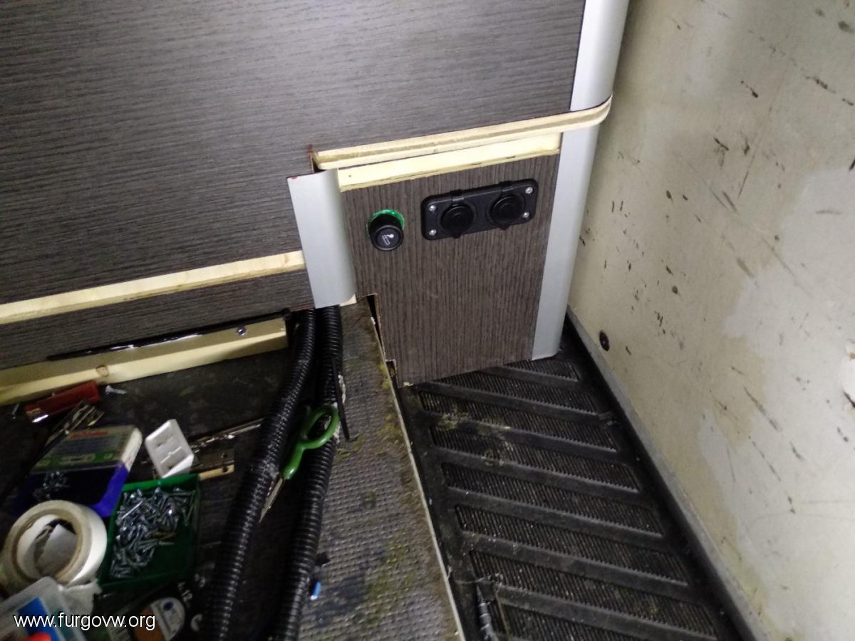

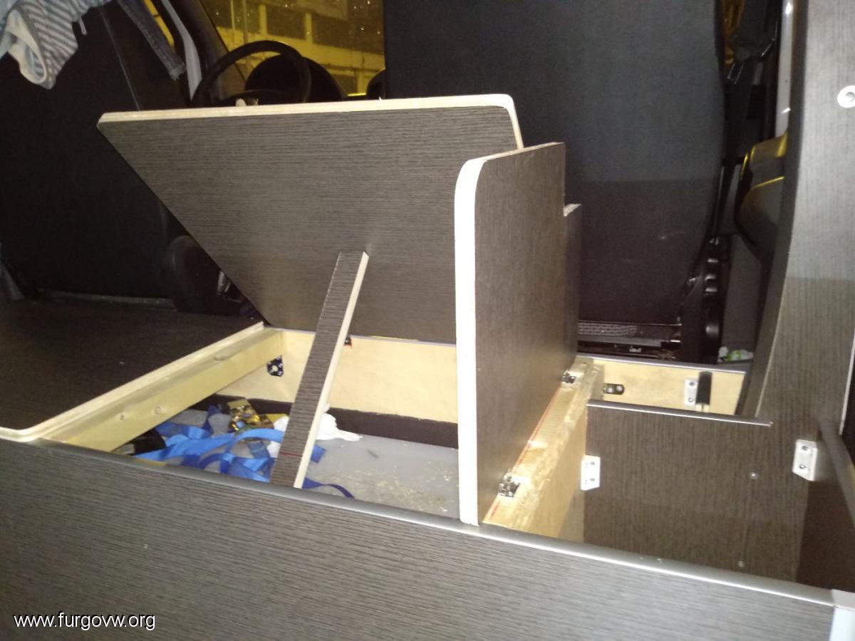

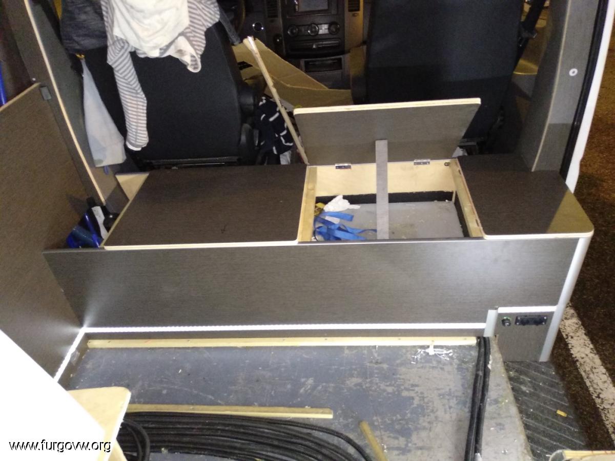

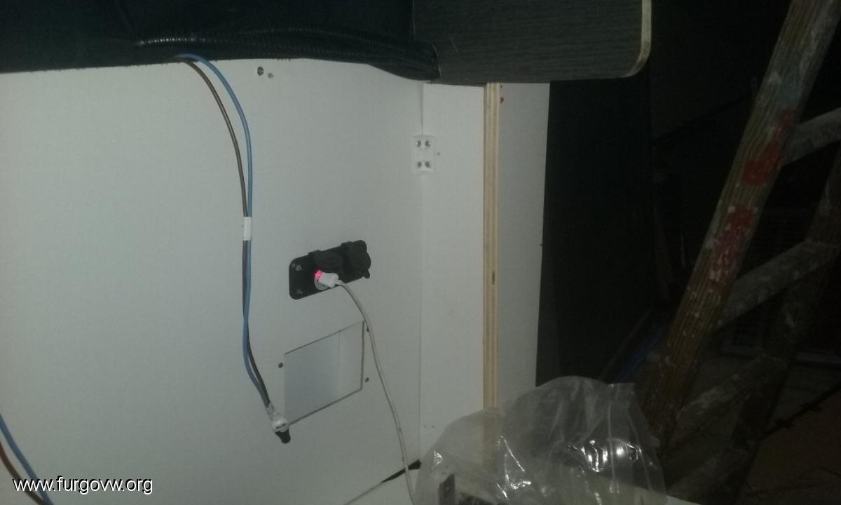

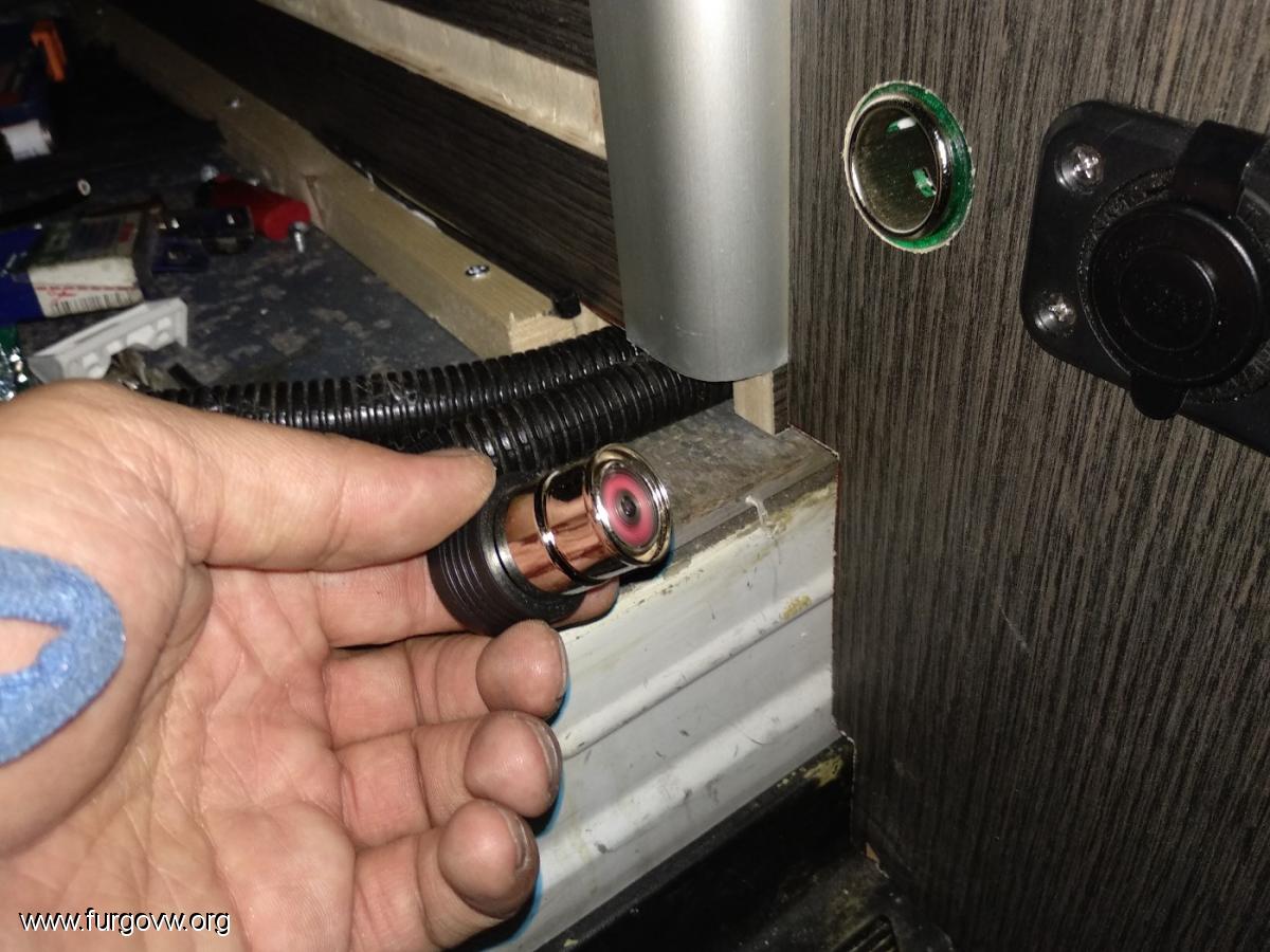

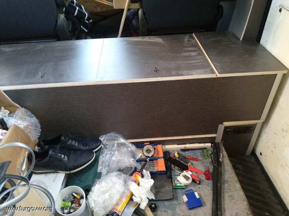

Puse en el banco del comedor 2 tomas de 12v y un mechero. .sombrero

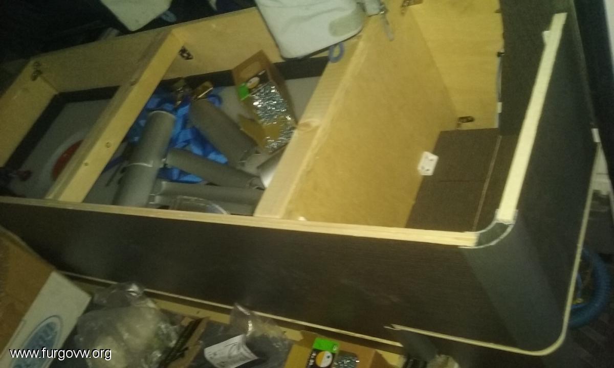

Encima de esto queda un arcón accesible.

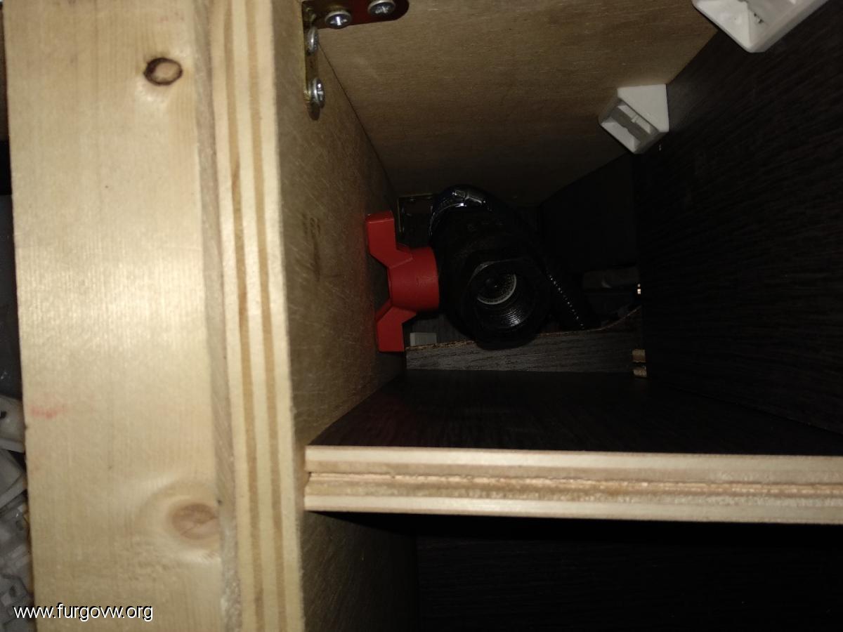

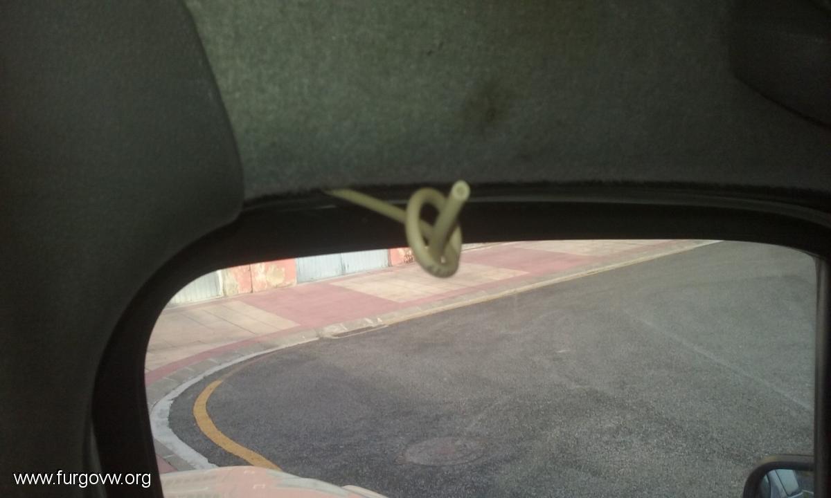

Aquí sujetaré el tubo de vaciado de emergencia.
Y por esta tapa se saca el tubo
jellm

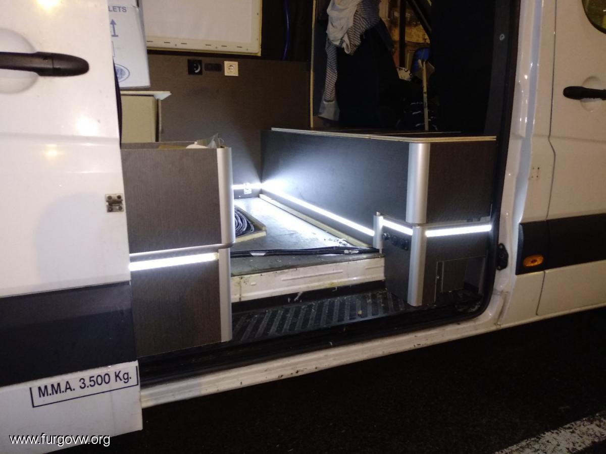

El banco terminado.
Faltan los amortiguadores
Así queda con los leds

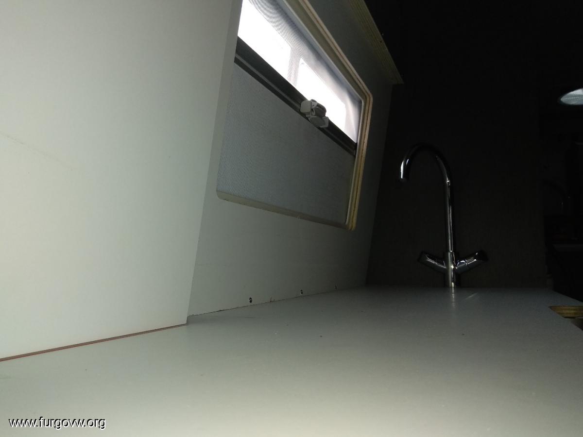

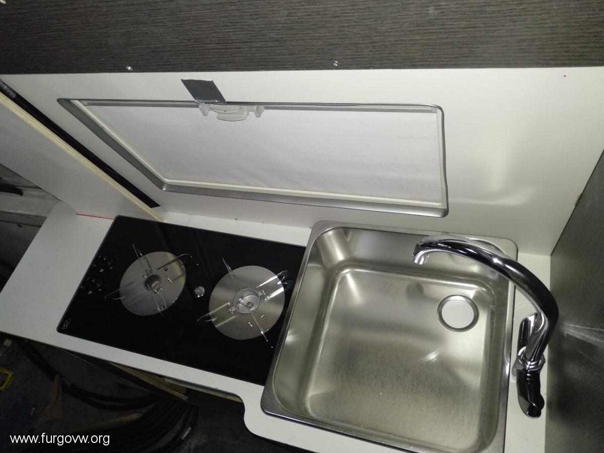

He puesto el paño de la cocina.

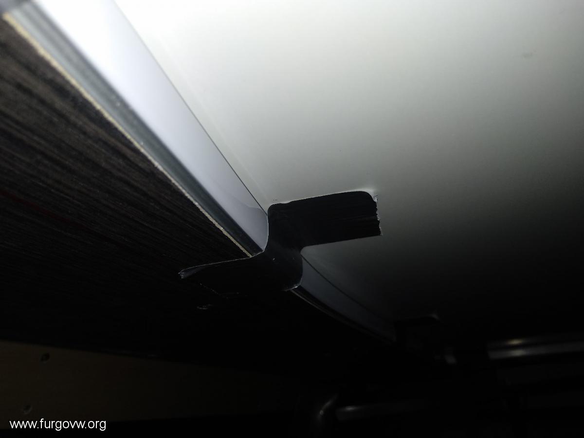

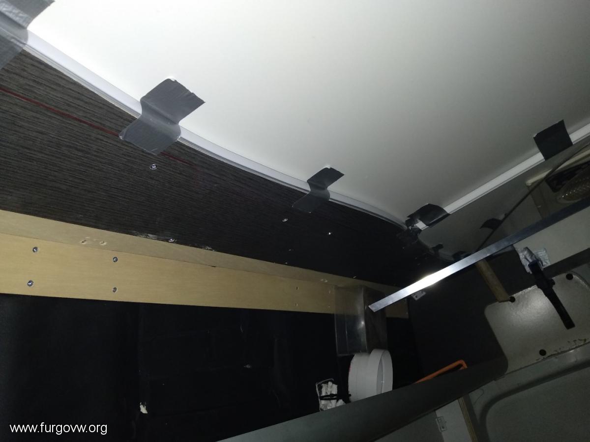

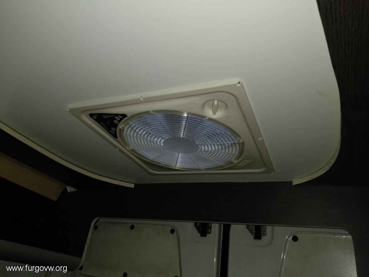

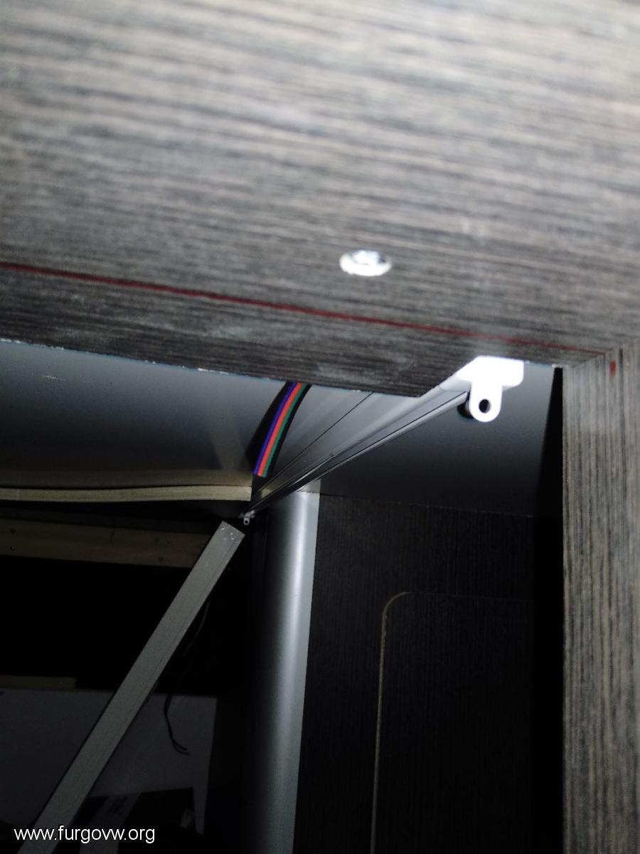

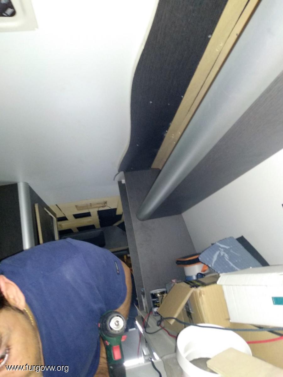

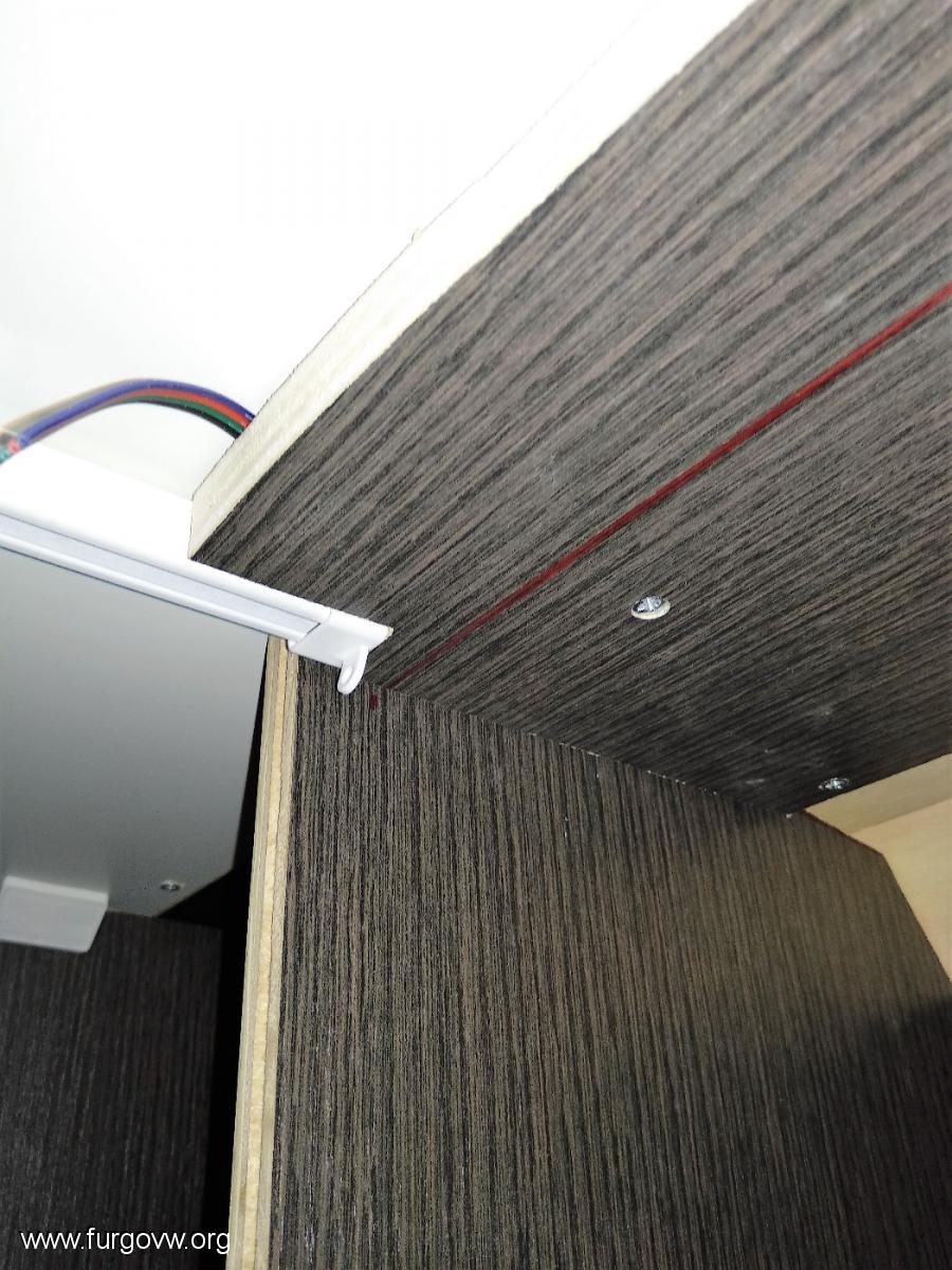

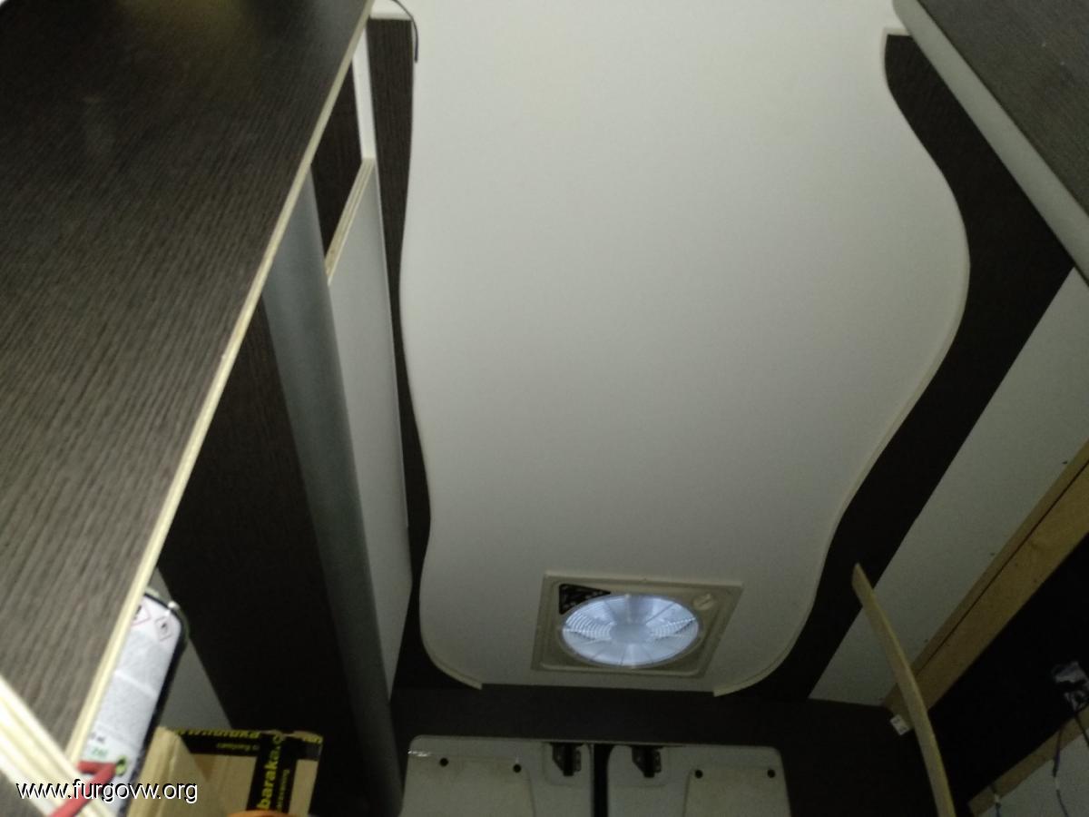

He colocado unos trozos de madera en el techo por donde van unos perfiles para leds flexibles.

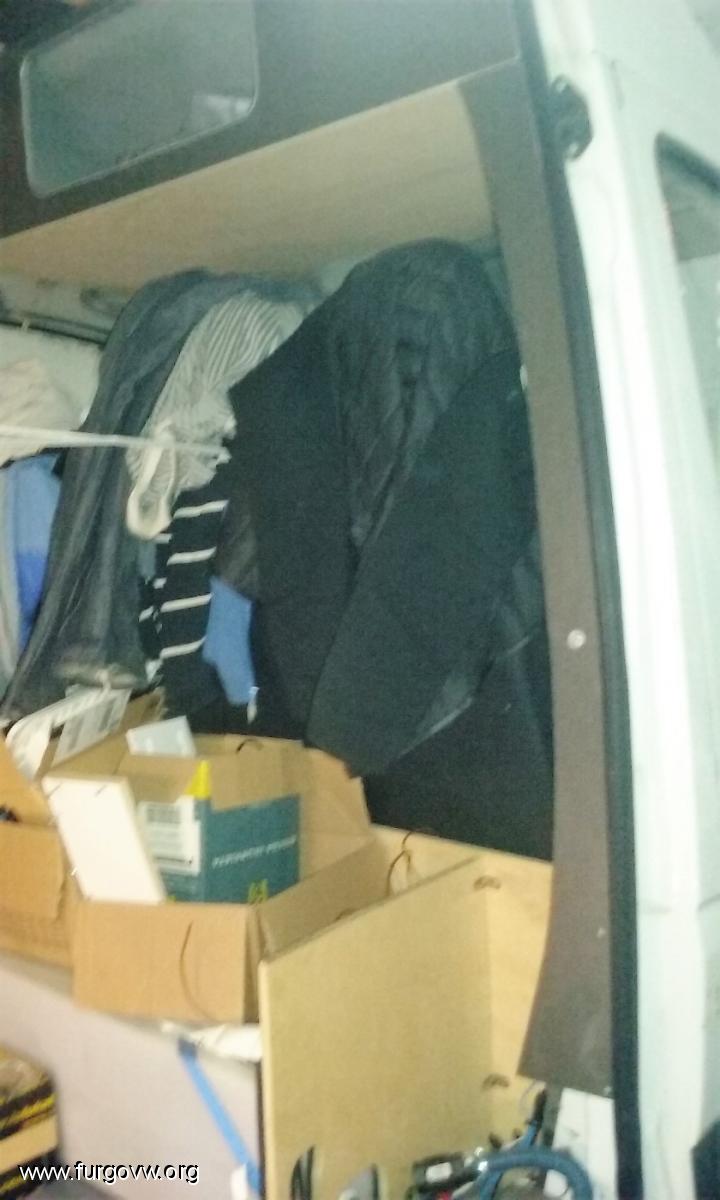

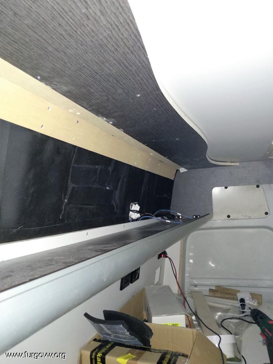

Y también estoy ya con los armarios superiores donde la cama
jellm
Y el riel de la cortina que tapará la cama.
Tengo que rematar el maletero que ya tengo la ducha hecha. A ver si acabo y pongo mas fotos.

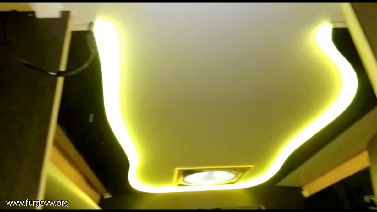

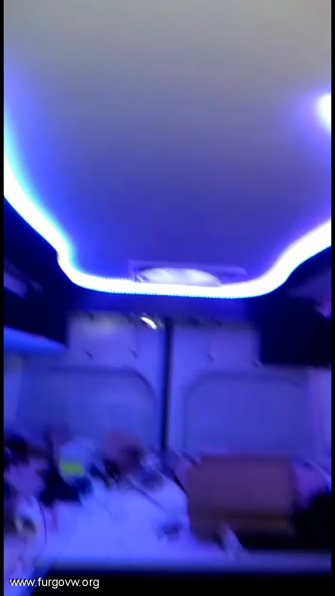

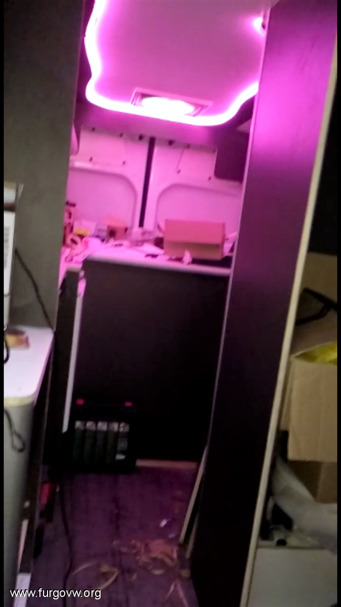

Los leds se ven así.
Tiene las opciones normales de todos y a parte van al ritmo de la música.
Me gusta como ha quedado.
