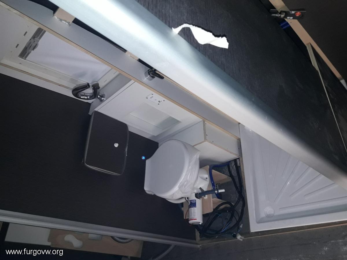

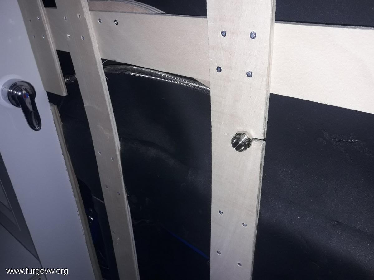

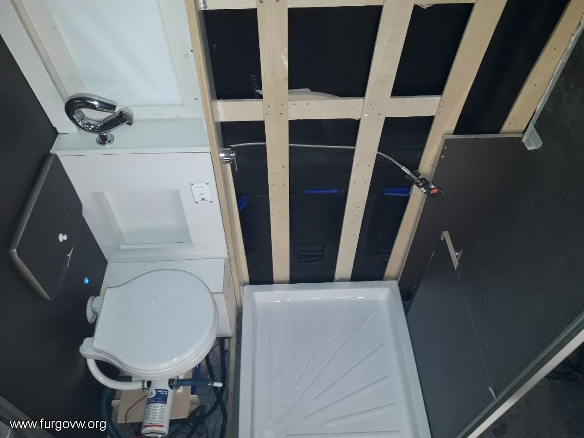

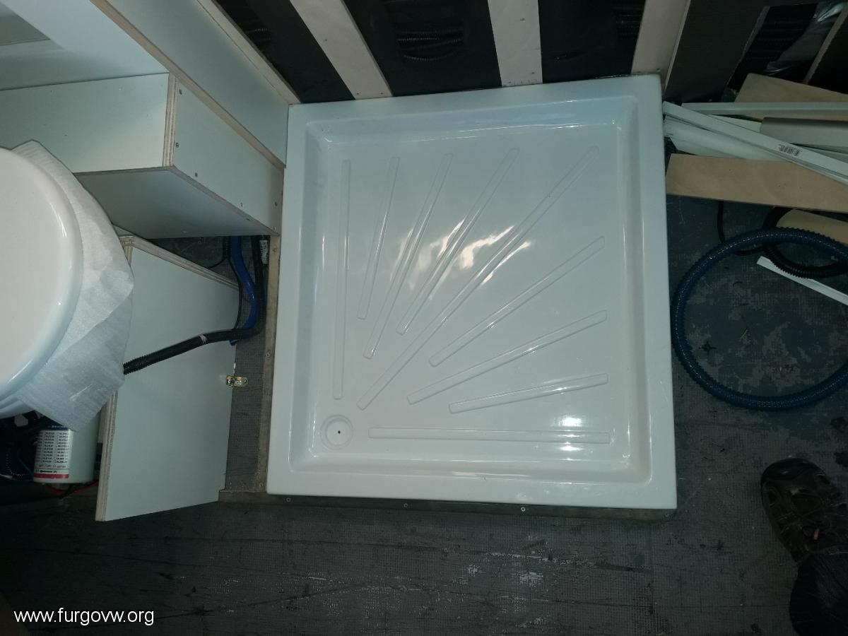

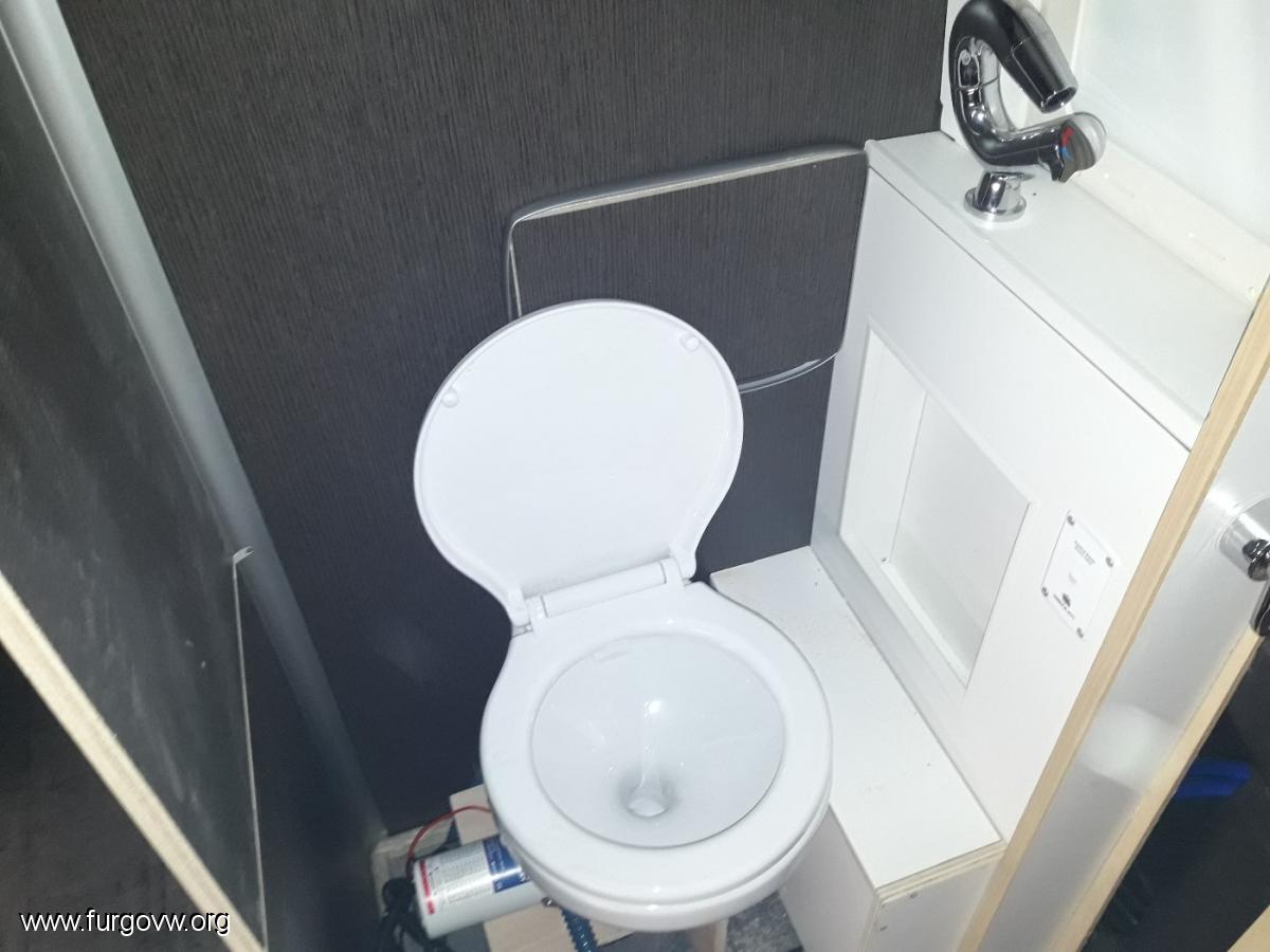

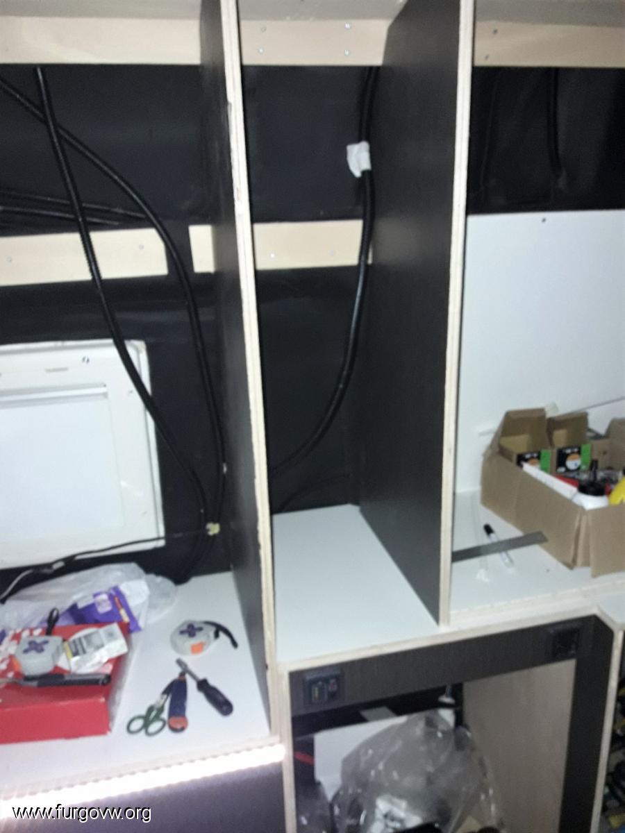

El baño va quedando asi
las paredes que rodean el wc y soportan la salida de la calefacción del baño. La he puesto alejada de la ducha, por si pongo al final mamparas, para que no se quemen

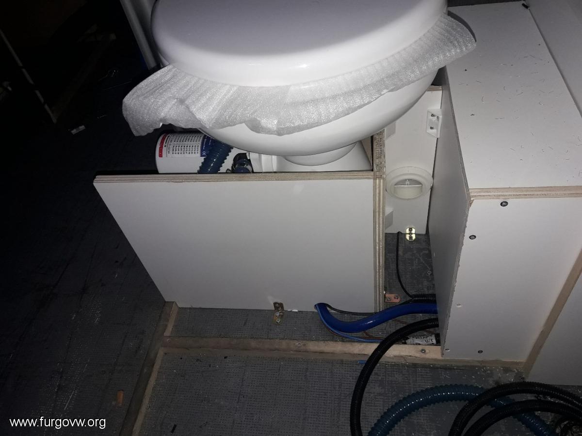

La salida del wc que irá al deposito

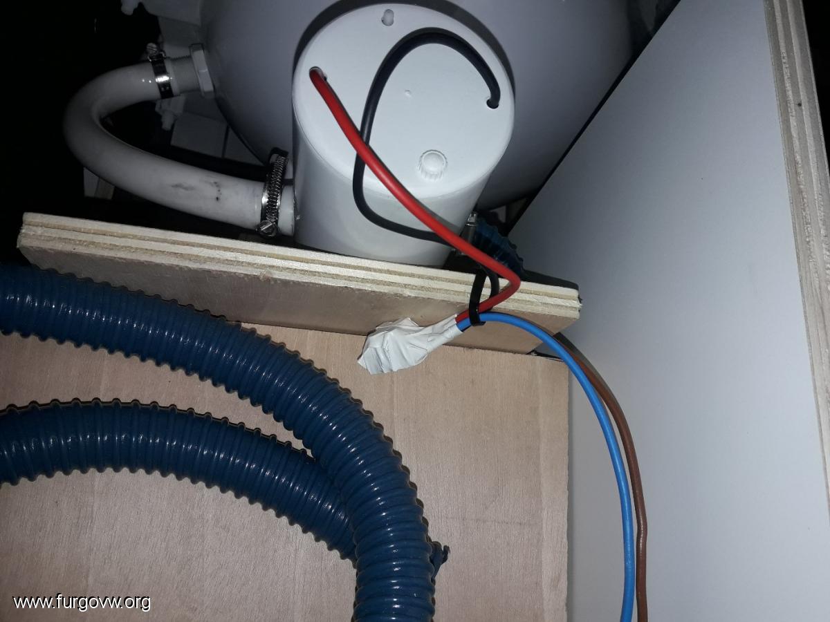

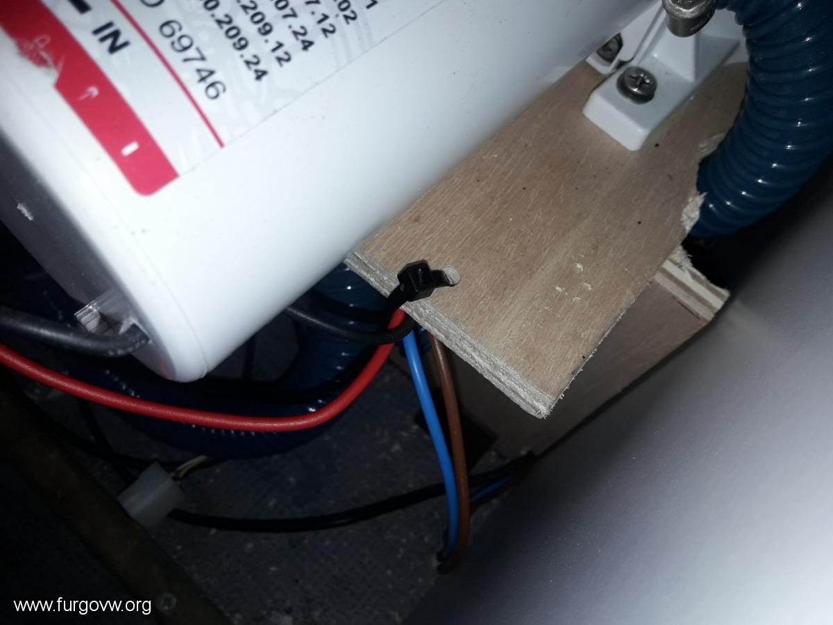

la conexión del wc, el positivo está pasado por el pulsador que está en armario del grifo

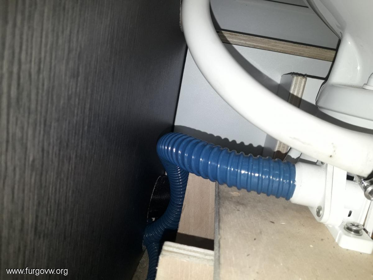

Aquí se ve la entrada de agua a la bomba

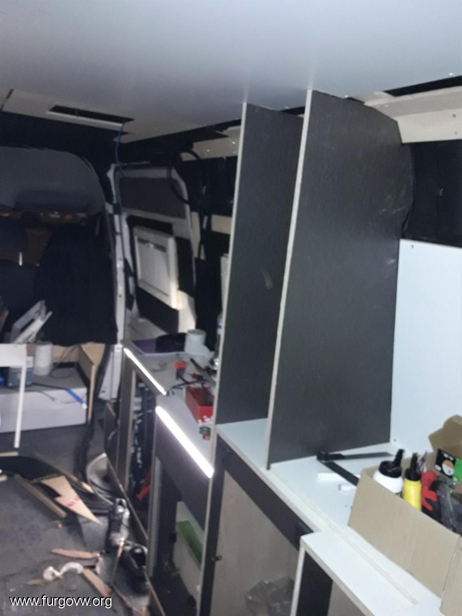

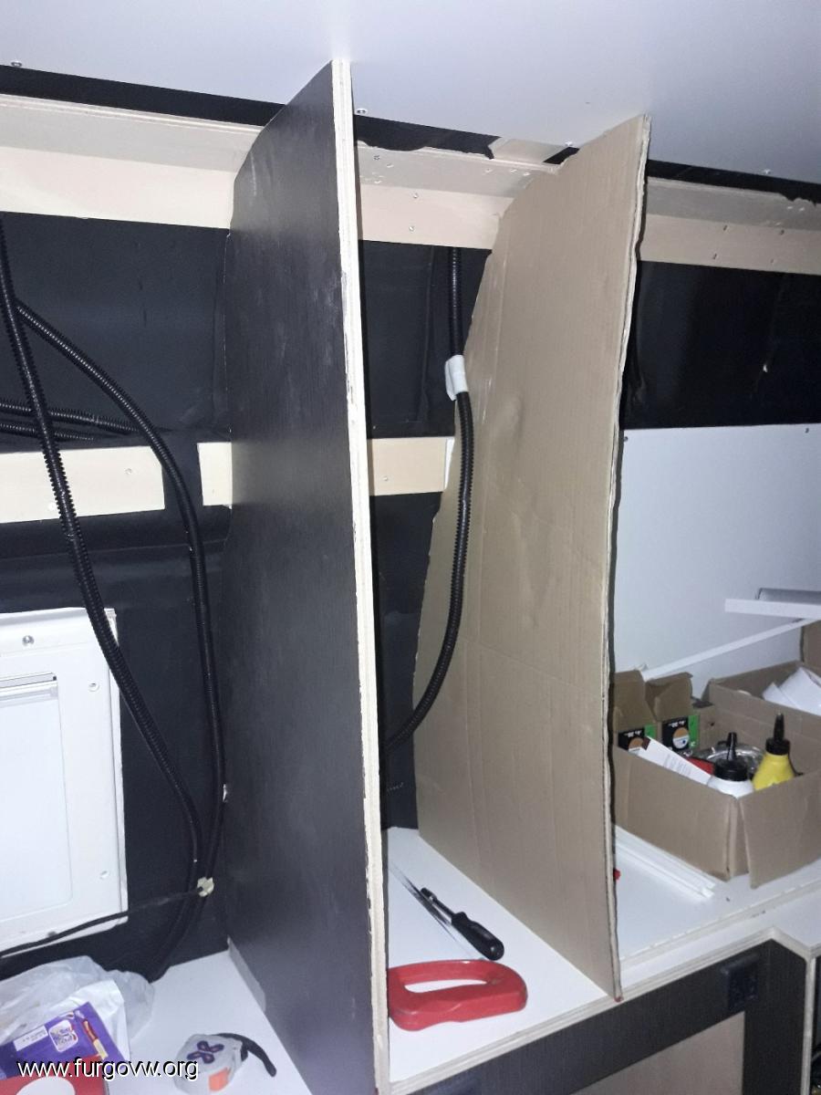

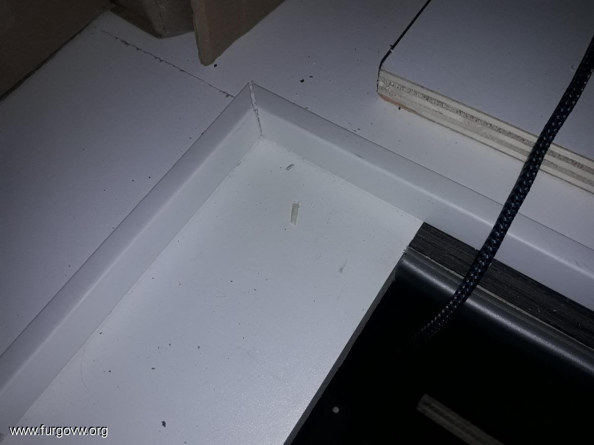

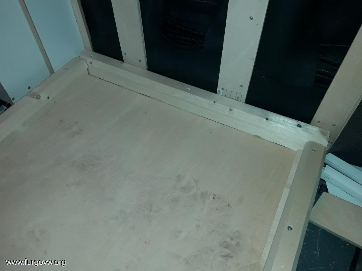

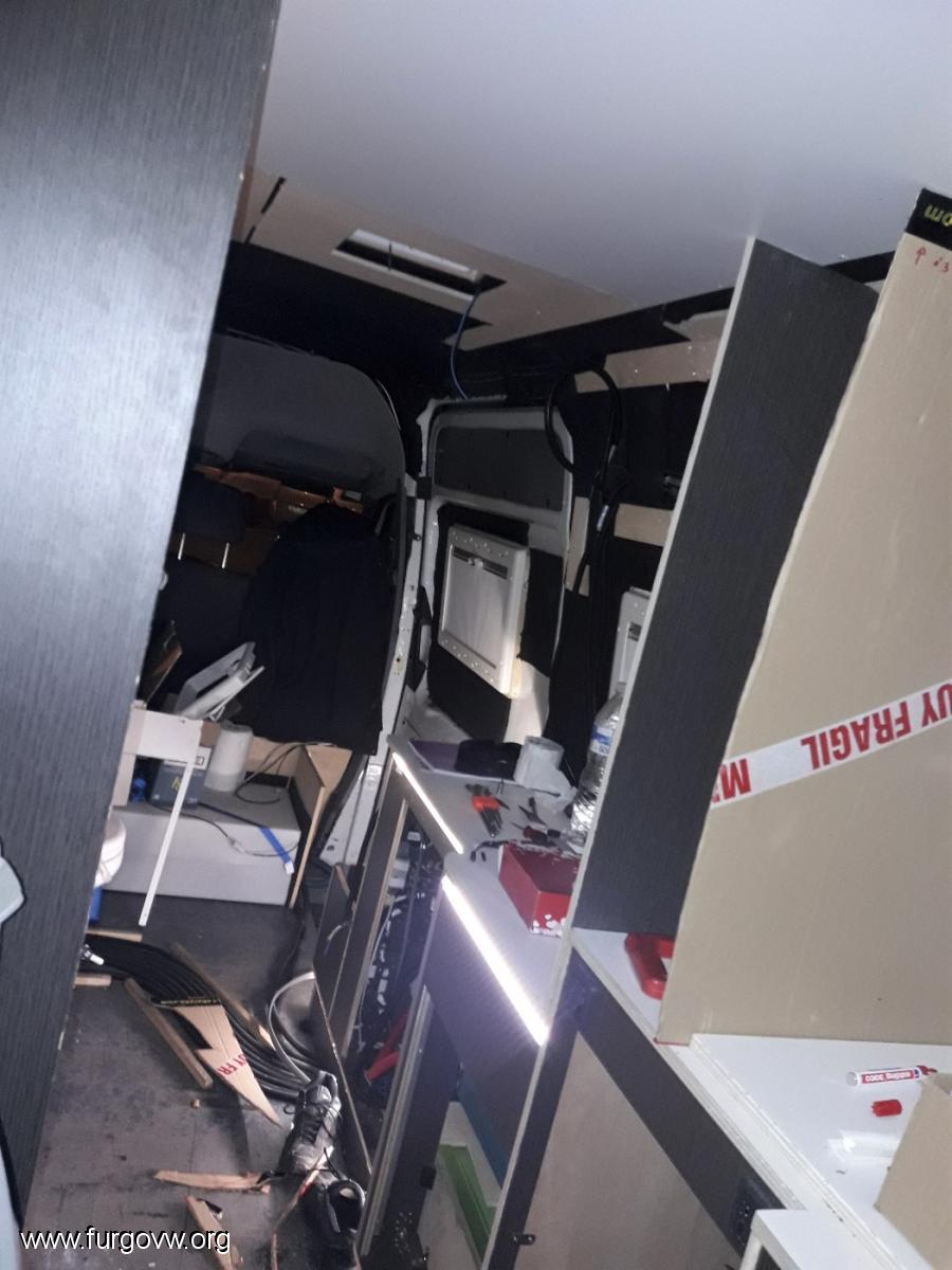

Algunos cantos que tengo ya cortados, esperando a pegarlos un día que haga bueno.
El armario frente al baño. Separa la cocina de la cama trasera

He empezado con el baño, con intención de dejarlo todo menos las paredes de pvc de la ducha y las mamparas.
Esto dejaré en la pared del baño para conectar el flexo de la ducha.
jellm

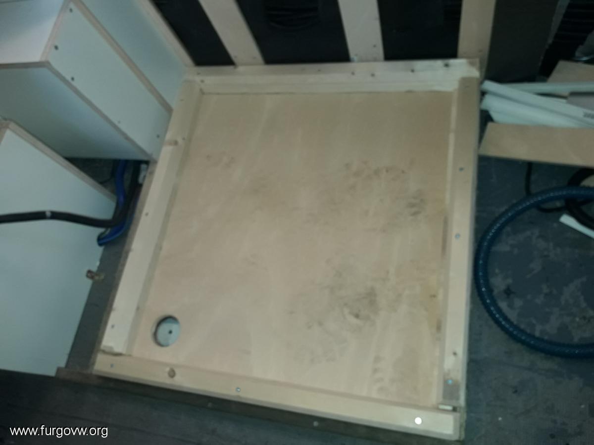

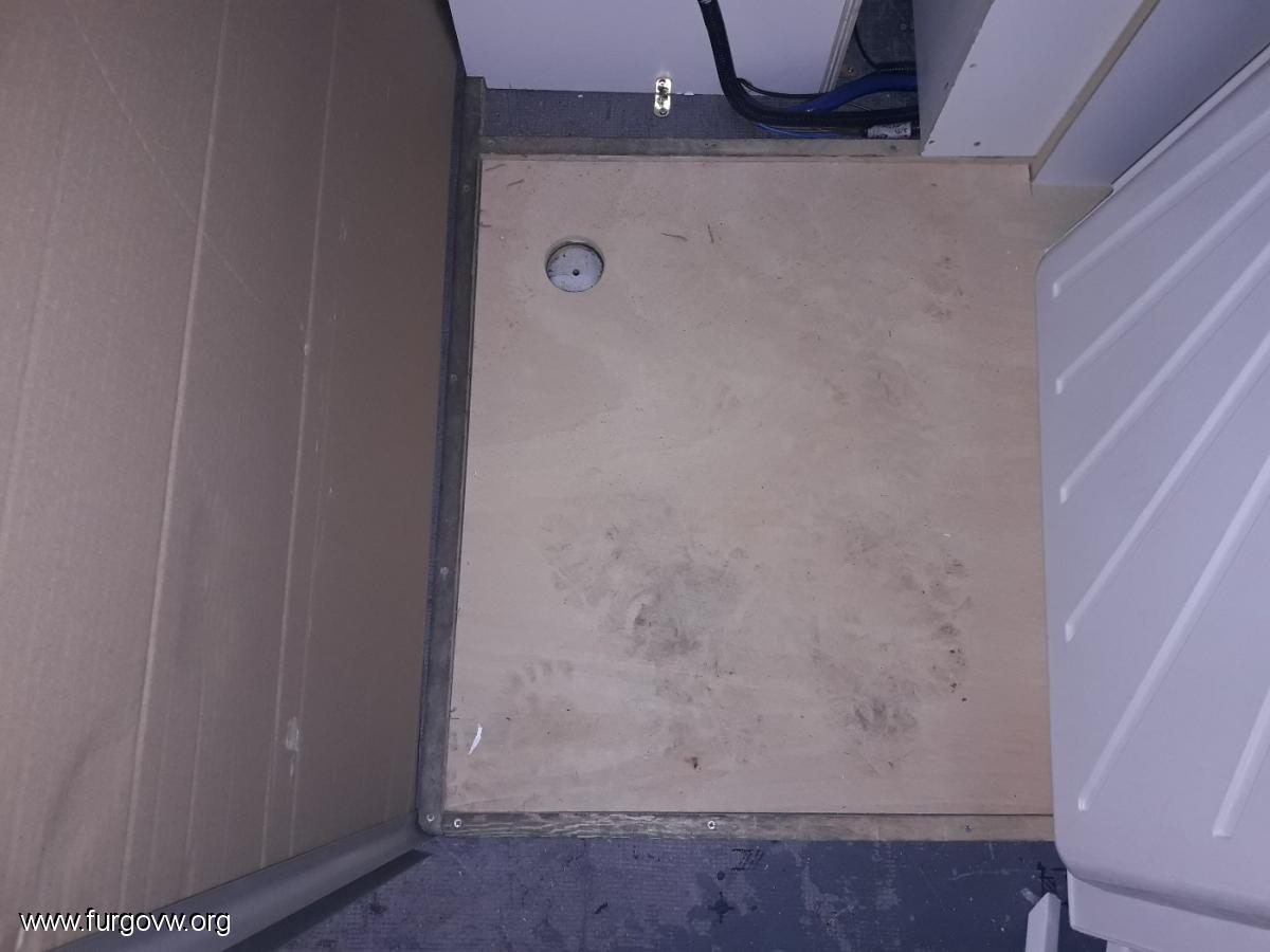

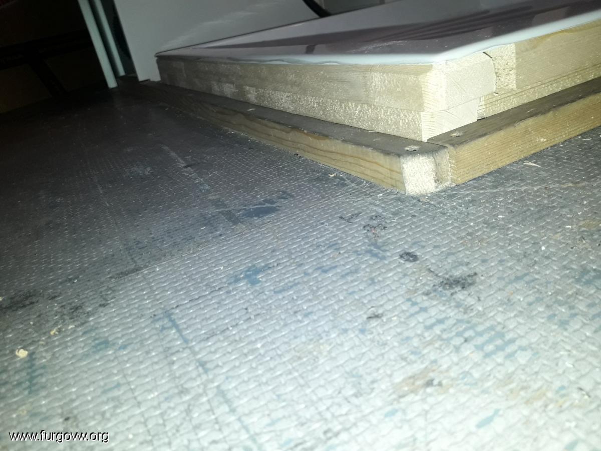

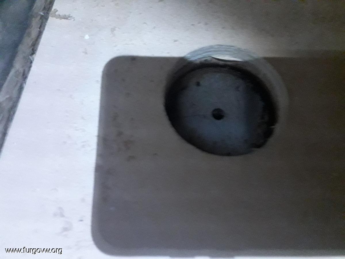

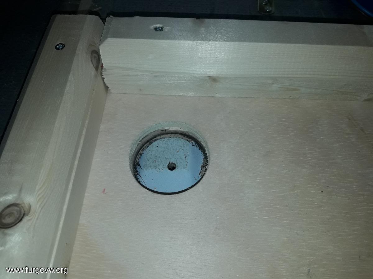

La estructura que aloja el plato de la ducha
EL agujero  del desague del plato de la ducha.
jellm
Mas de la ducha. Queda totalmente asentada.
Esta estructura entra a presión sin pegamentos, para poder cambiar el plato si se rompe.
Al plato le rellenaré de sika en los nervios para que no se partan, lo leí en el foro.
Lo sellaré a la estructura y le pondré el desague.
Por cierto, el desague no encaja bien en el rebaje mas profundo que tiene y me tocará modificarlo un poco. En el rebaje mas ancho no se puede poner.

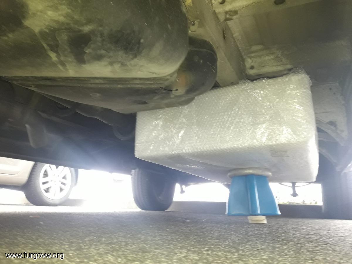

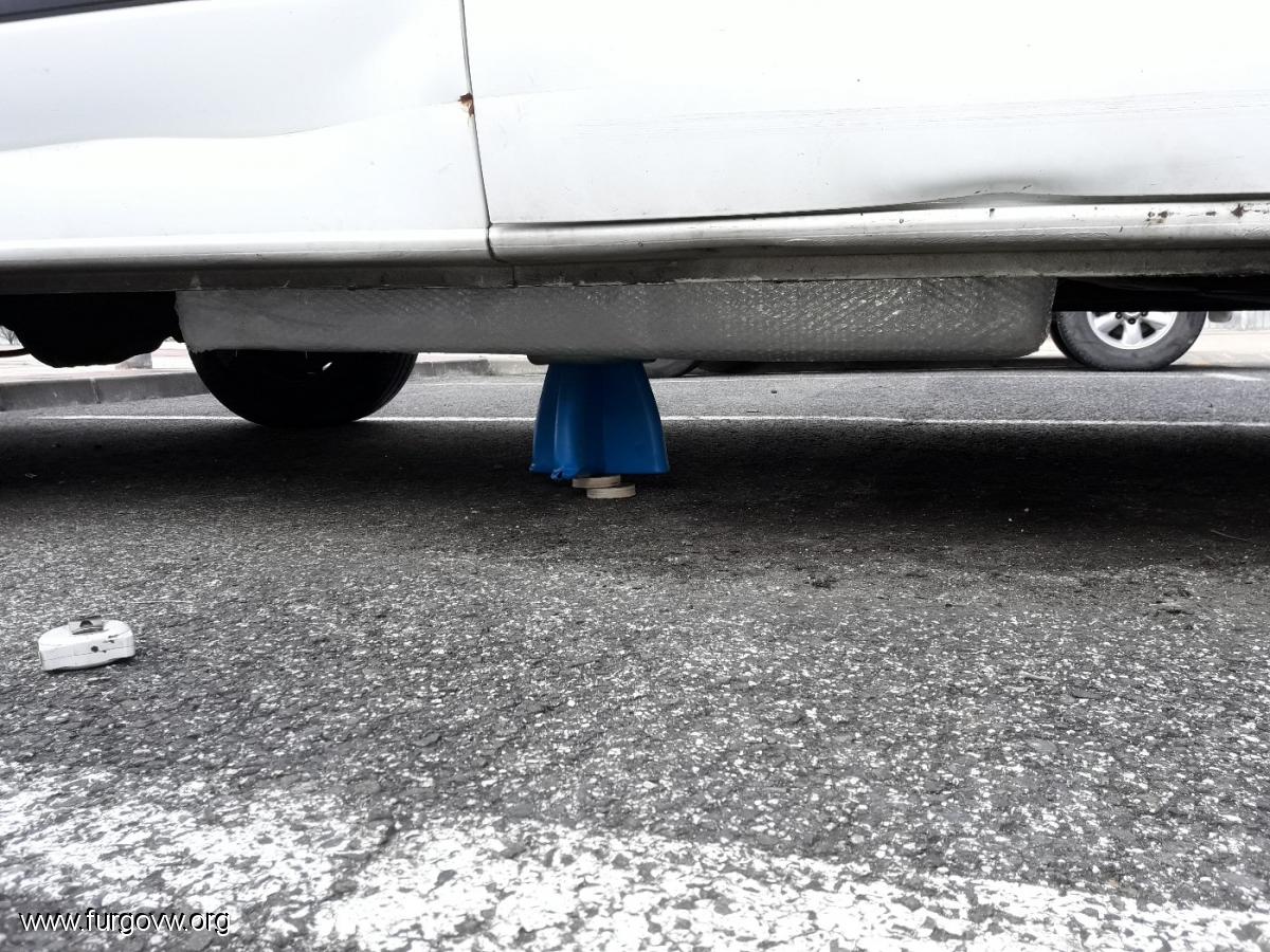

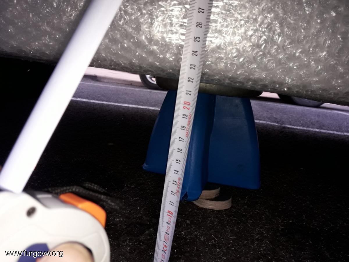

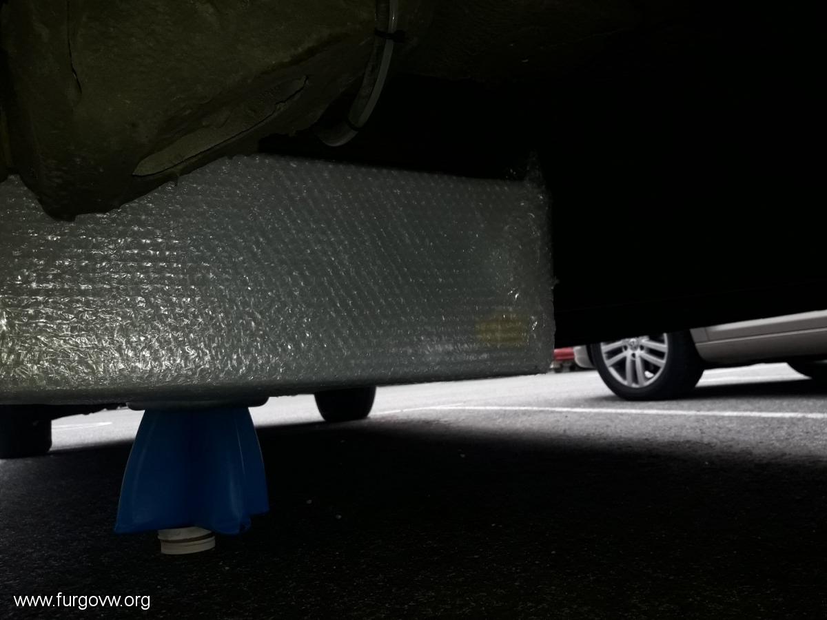

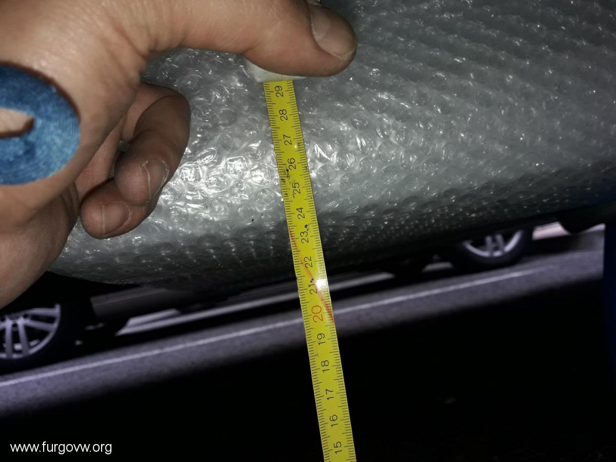

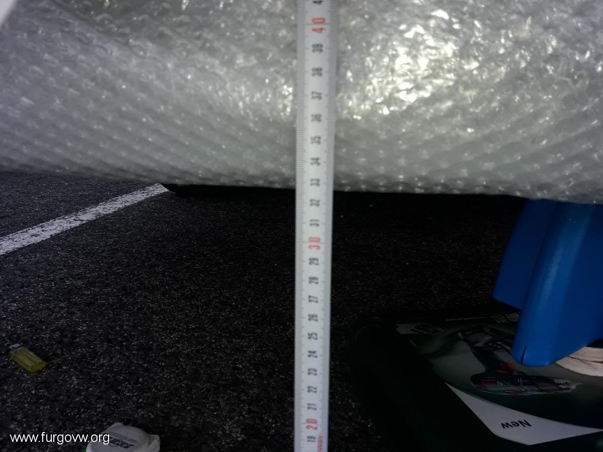

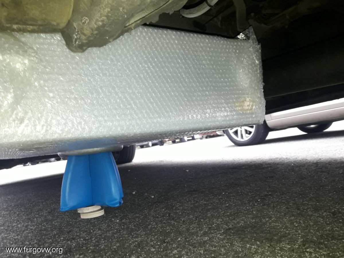

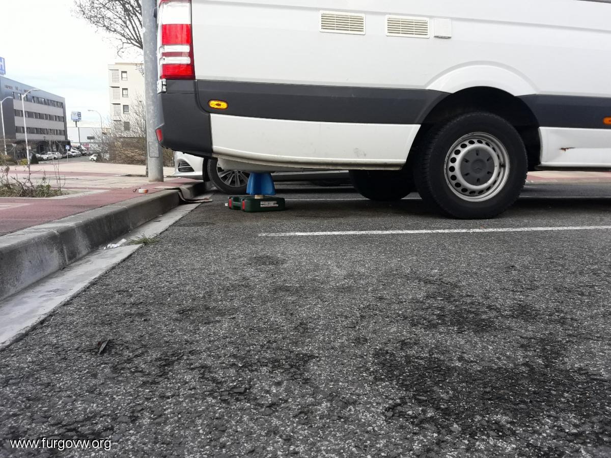

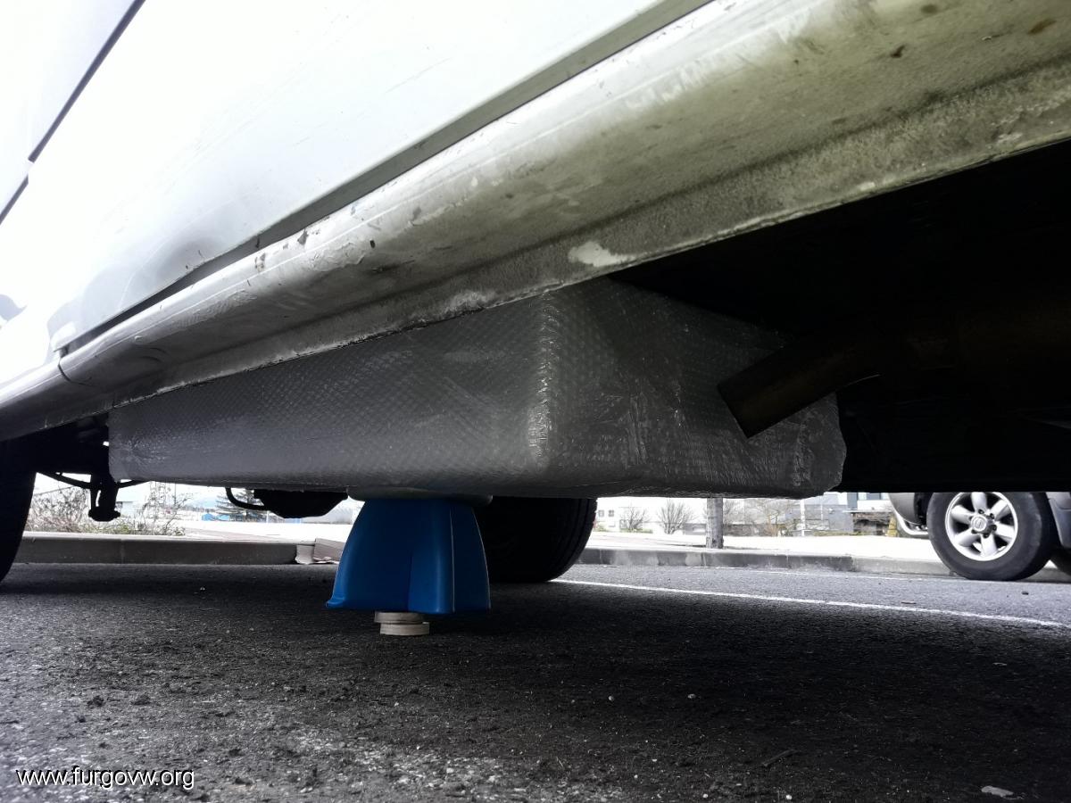

He probado los depósitos. Finalmente las aguas negras fuera, deposito de 120l debajo del maletero. Para el baño uno de 120l justo debajo de la ducha. Para la fregadera uno de 84l también justo debajo de esta.
Este es el del wc. Quedará a unos 34 cm del suelo. Y todavía no sé cuantas cosas pondré para vaciarlo.

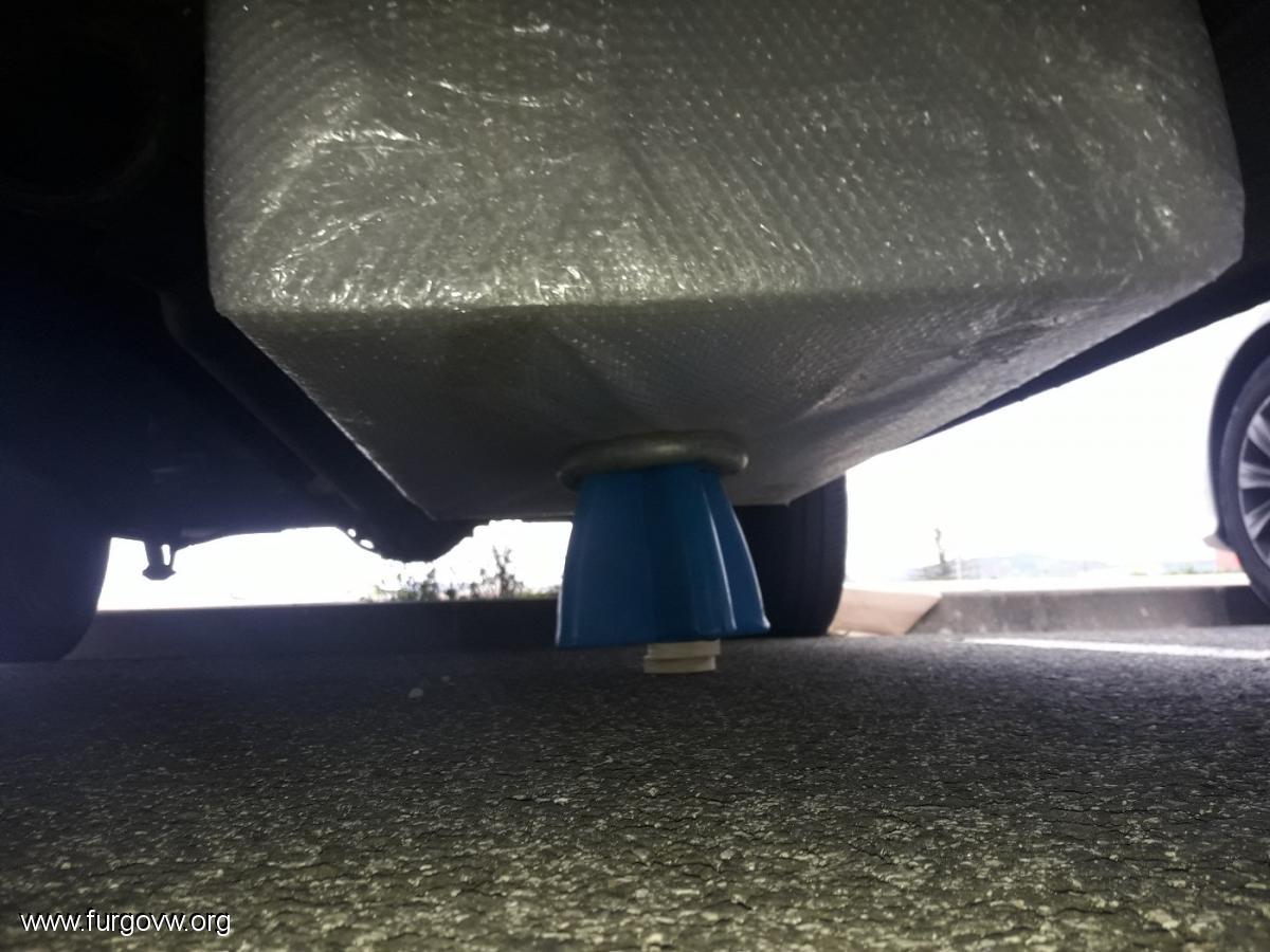

jellm
Este es el del baño. Quedará a unos 24 cm del suelo. Llevará para vaciarlo, electroválvula de descarga desde el interior y una válvula de guillotina manual de 3 pulgadas. Le pondré un respiradero de 19mm a una caja con filtro de carbón.
Lo sujetaré con cinchas para depósitos desde el chasis.
Encaja perfecto de tamaño

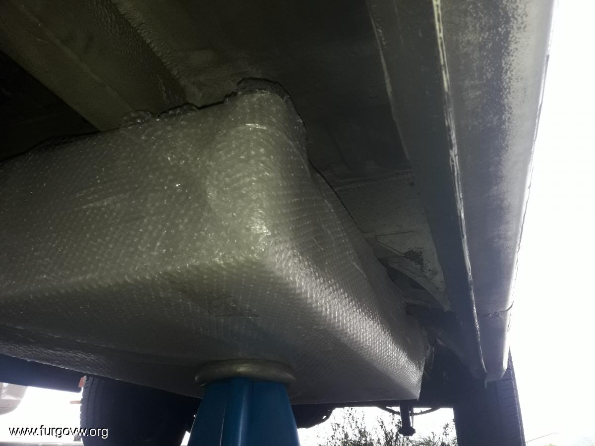

jellm

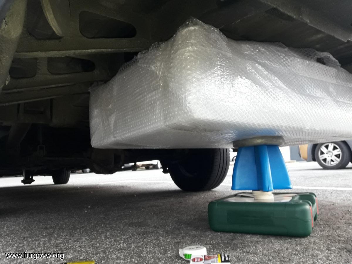

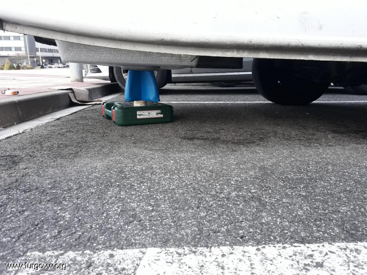

Aquí pondré el de la fregadera de 84l. He probado con el de 120l que es mas largo y mas ancho y cabe. Lo único que se quedará a 18cm de la salida del escape, y aunque escupe hacia abajo y no le dará directamente al depósito, tocará ponerle un escudo para protegerlo.
A este también le pondré los mismos sistemas de respiradero y vaciados que al del baño.
