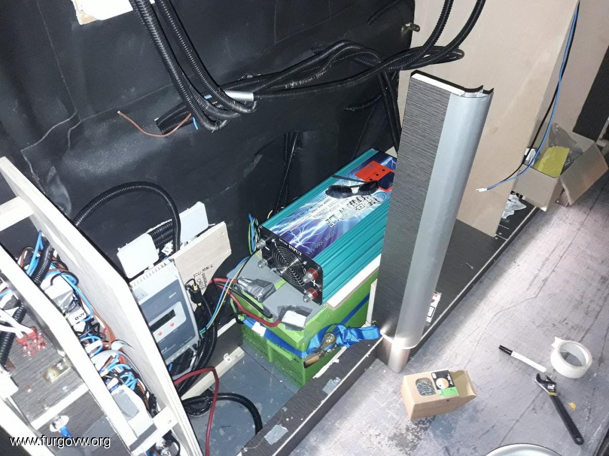

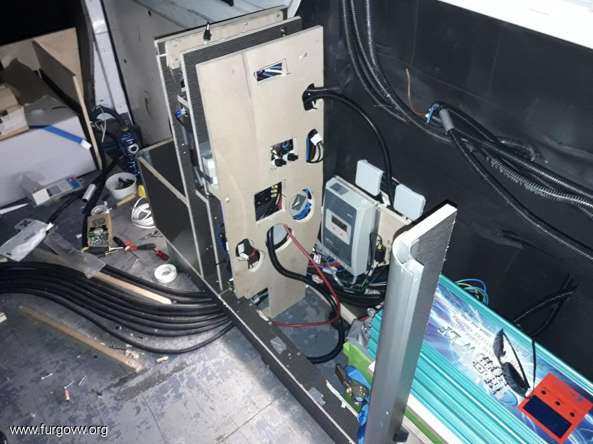

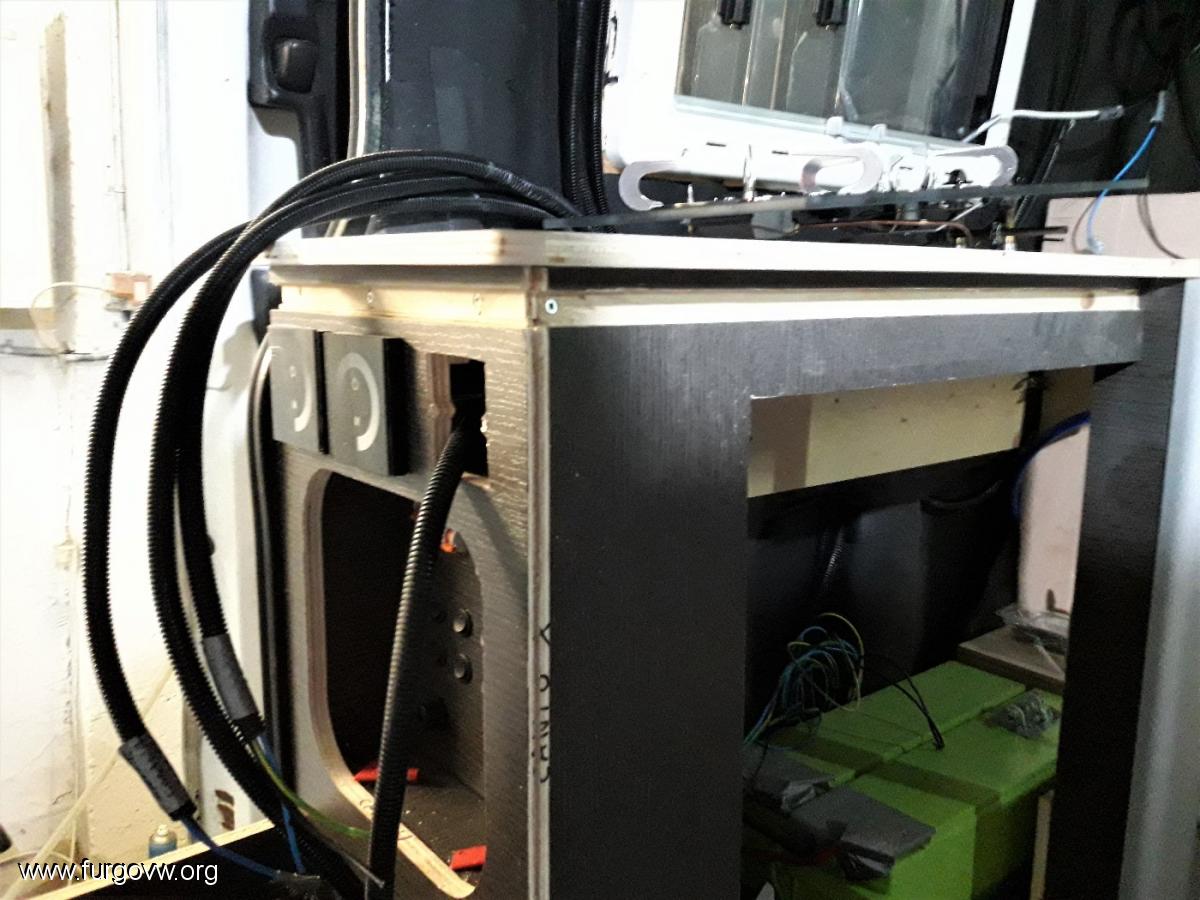

Bueno, finalmente he reubicado el inversor, ahora el cable de 12v  y 25mm2 solo tiene 1 metro y funcionará mejor (cuando funcione).
Estoy hablando con el que me lo vendió, a ver que se puede hacer. Si no lo llevaré a reparar por mi zona, que pesa mucho y ya solo los portes.... o se hace en garantía o no viajará.
irá en esa zona, pegado casi a la tabla de agujeros irregulares.

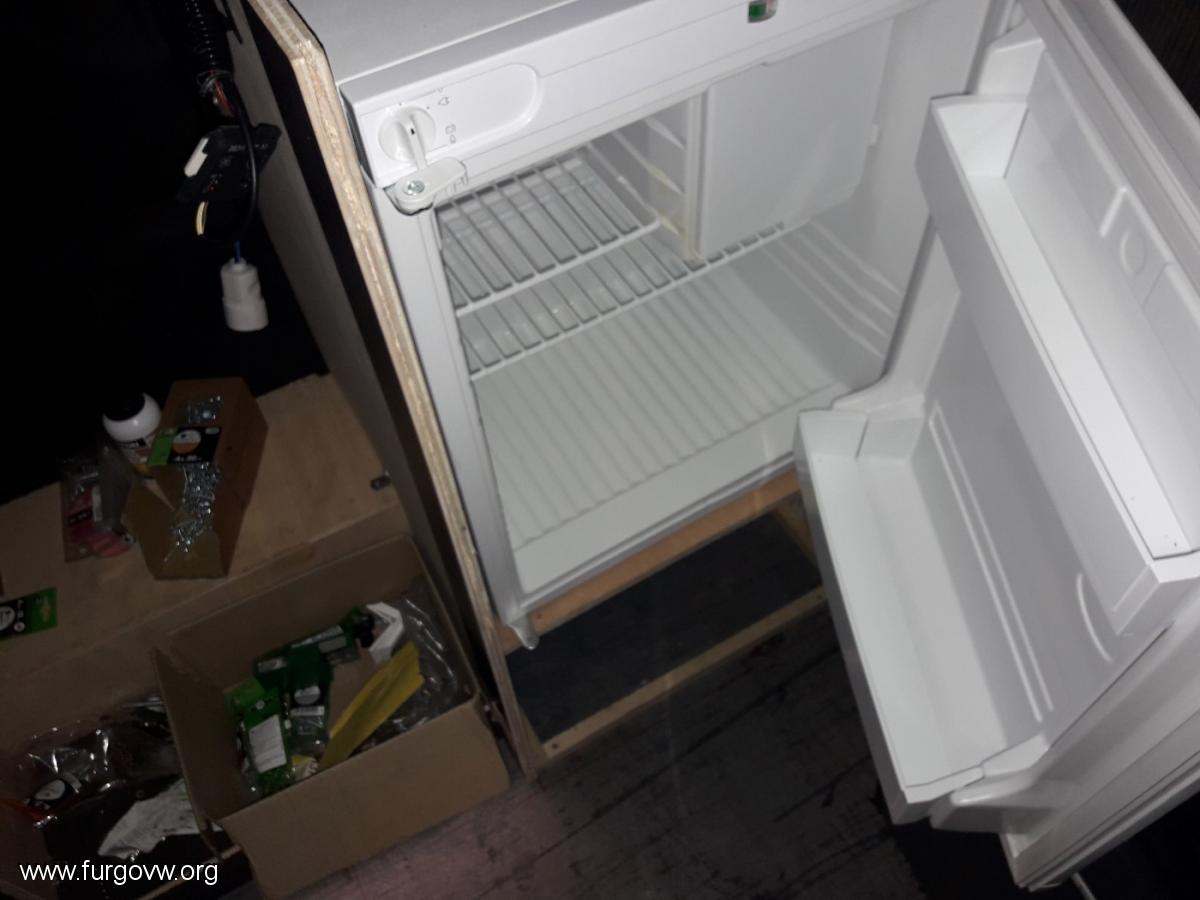

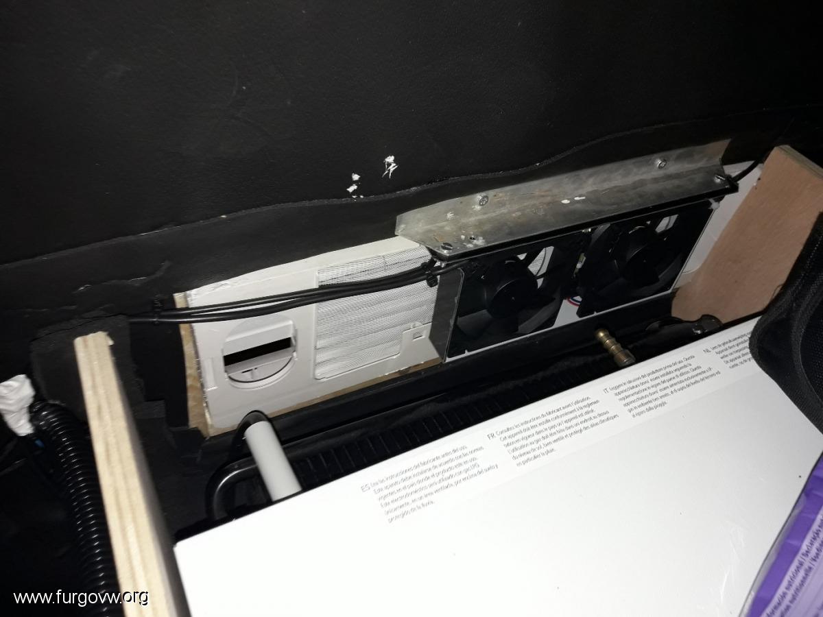

También he instalado el frigorífico, a falta de conectar todo el sistema de gas.
Los ventiladores también.
Aquí irá el mando de los ventiladores

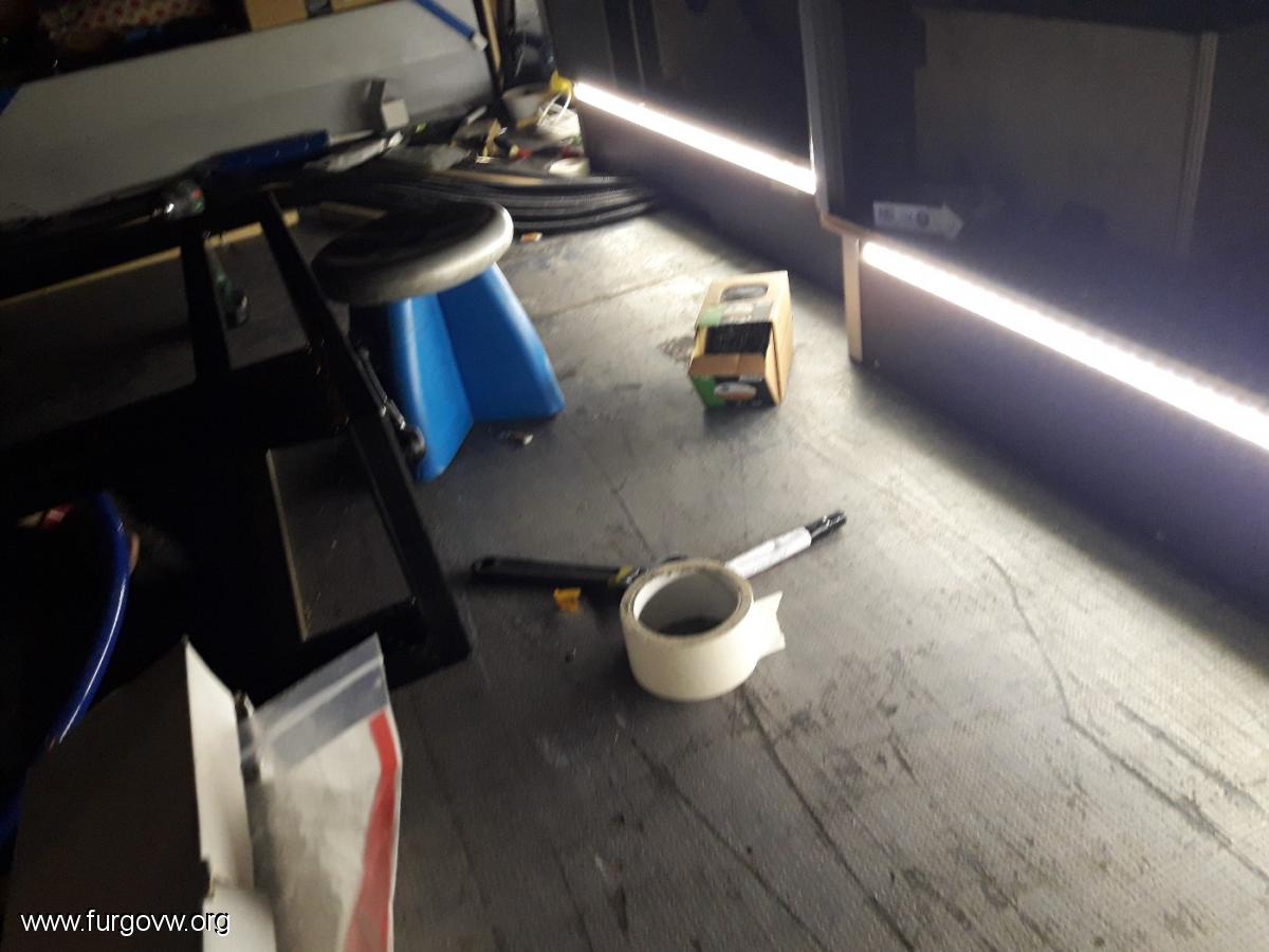

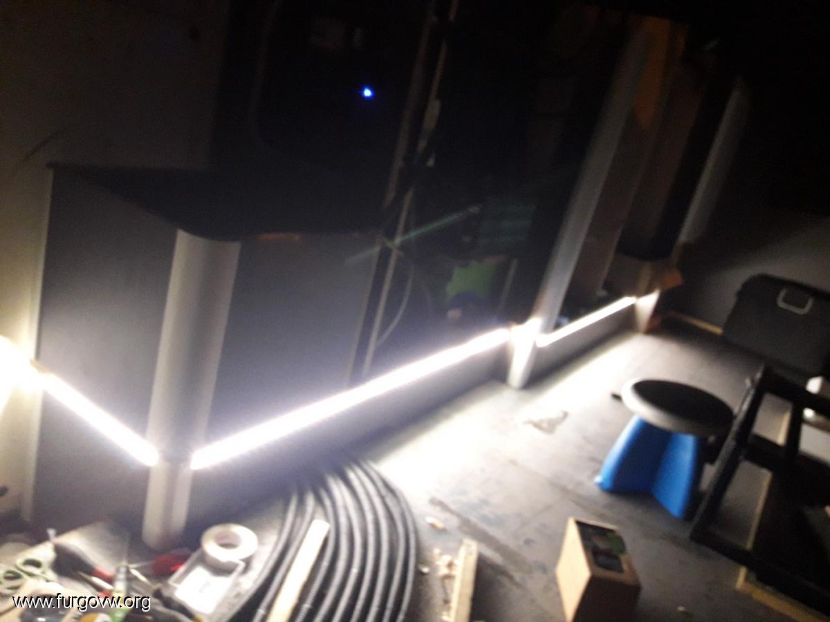

He puesto algunas de las tiras led que van en la estructura cocina. Las que van por abajo por el pasillo.
Me gusta el voladizo que hay, que de pie se ve el suelo  y no los leds.
Lo siguiente acabar la estructura interior de los armarios de la cocina y la encimera.

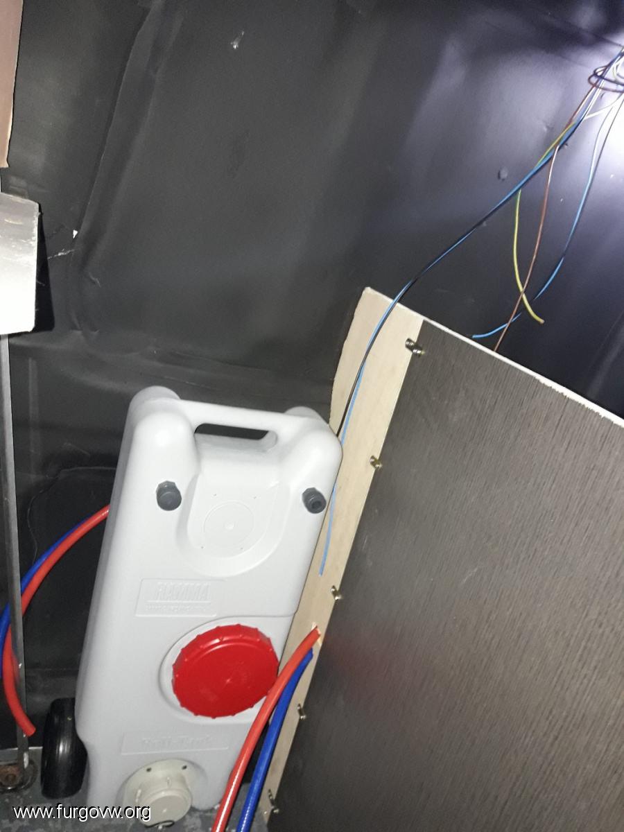

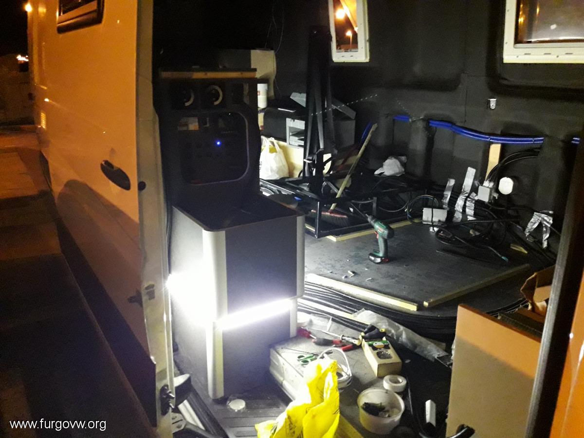

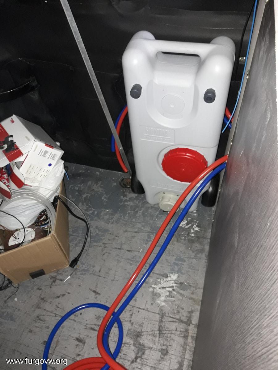

Después remataré el maletero con el deposito de negras, encerrado en un armario hermético con respiradero a la calle.
La ducha para exterior que irá en la parte izquierda junto a este depósito.
Encima de la calefacción, que irá en el maletero pegado al separador del habitáculo, pondré la rueda de repuesto.
Enfrente al depósito de negras va el gas, en la parte derecha pegado al frigorifico, finalmente solo hare hueco para una grande.
acabaré el maletero con su luz y tomas de 12v y 220v en la parte derecha.

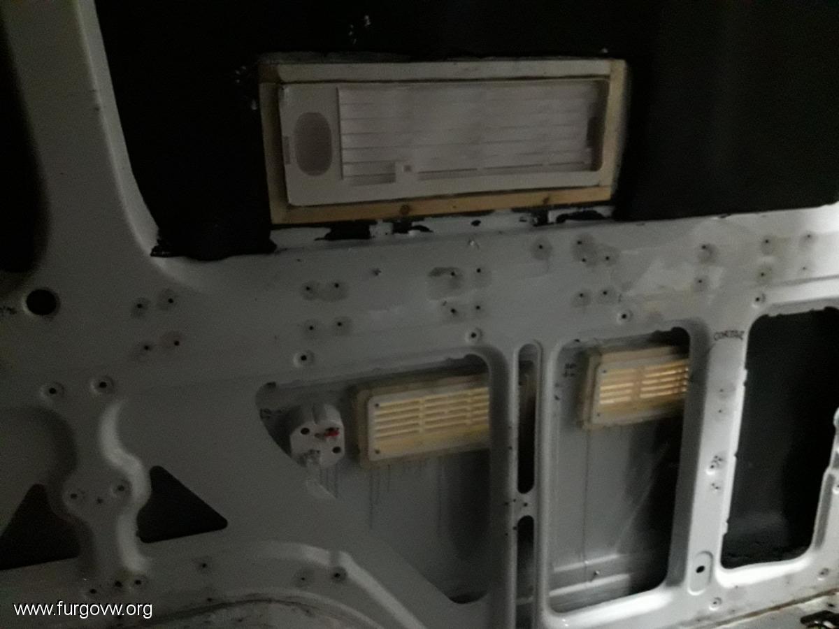

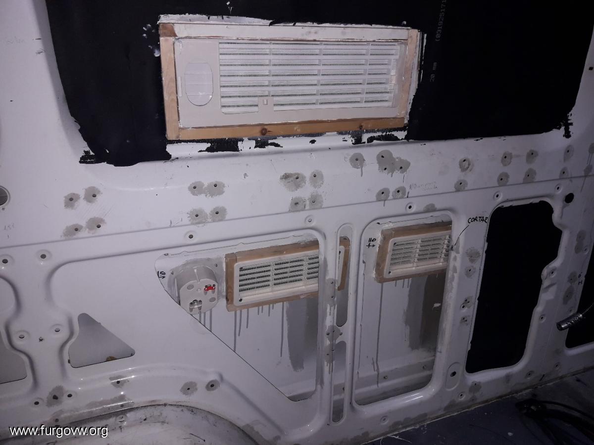

jellm
Detalle de las rejillas. Se ve las tomas de 12v, 220v y tv en la parte izquierda. La rejilla grande y la que va justo debajo son para la nevera y la de mas a la derecha para el gas. El paño que separa el frigo del gas (habitáculo del maletero) pasa entre las dos rejillas pequeñas.

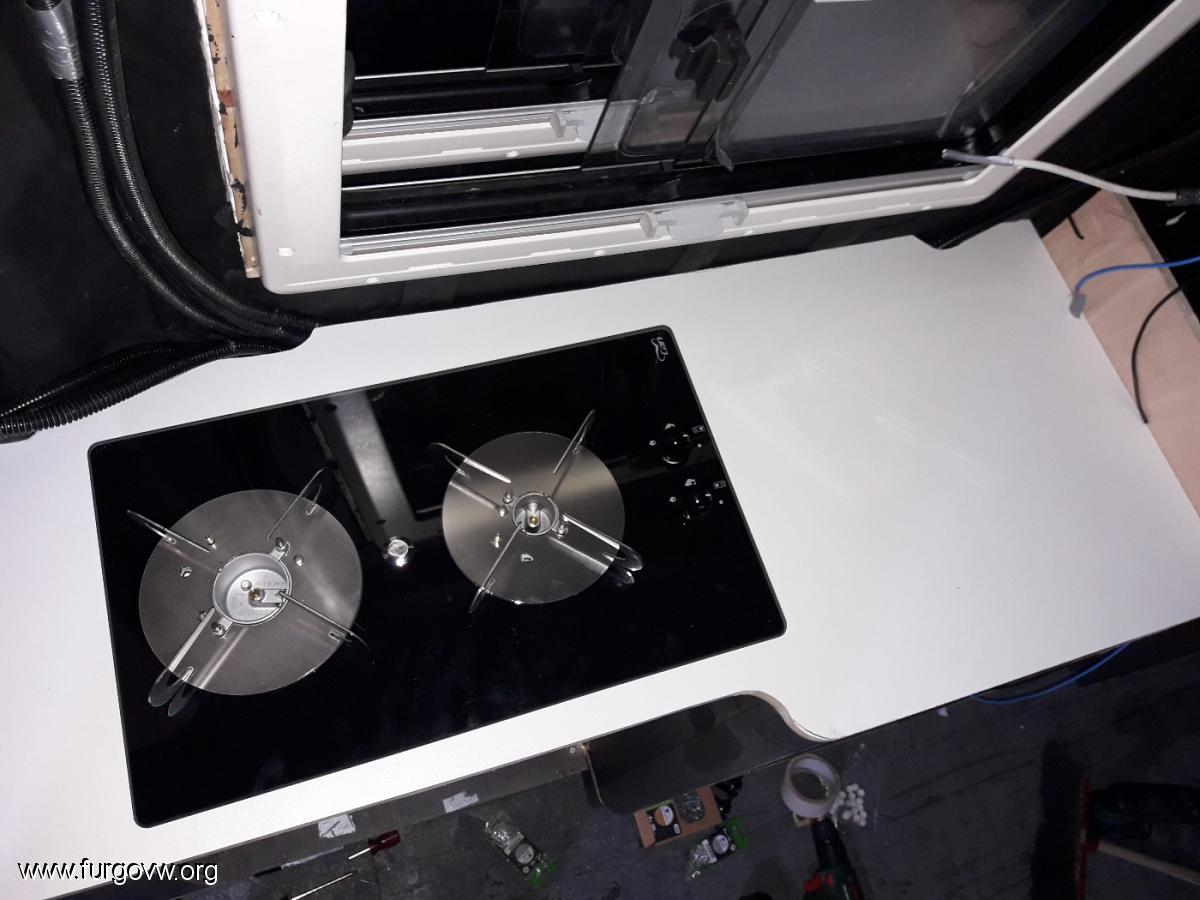

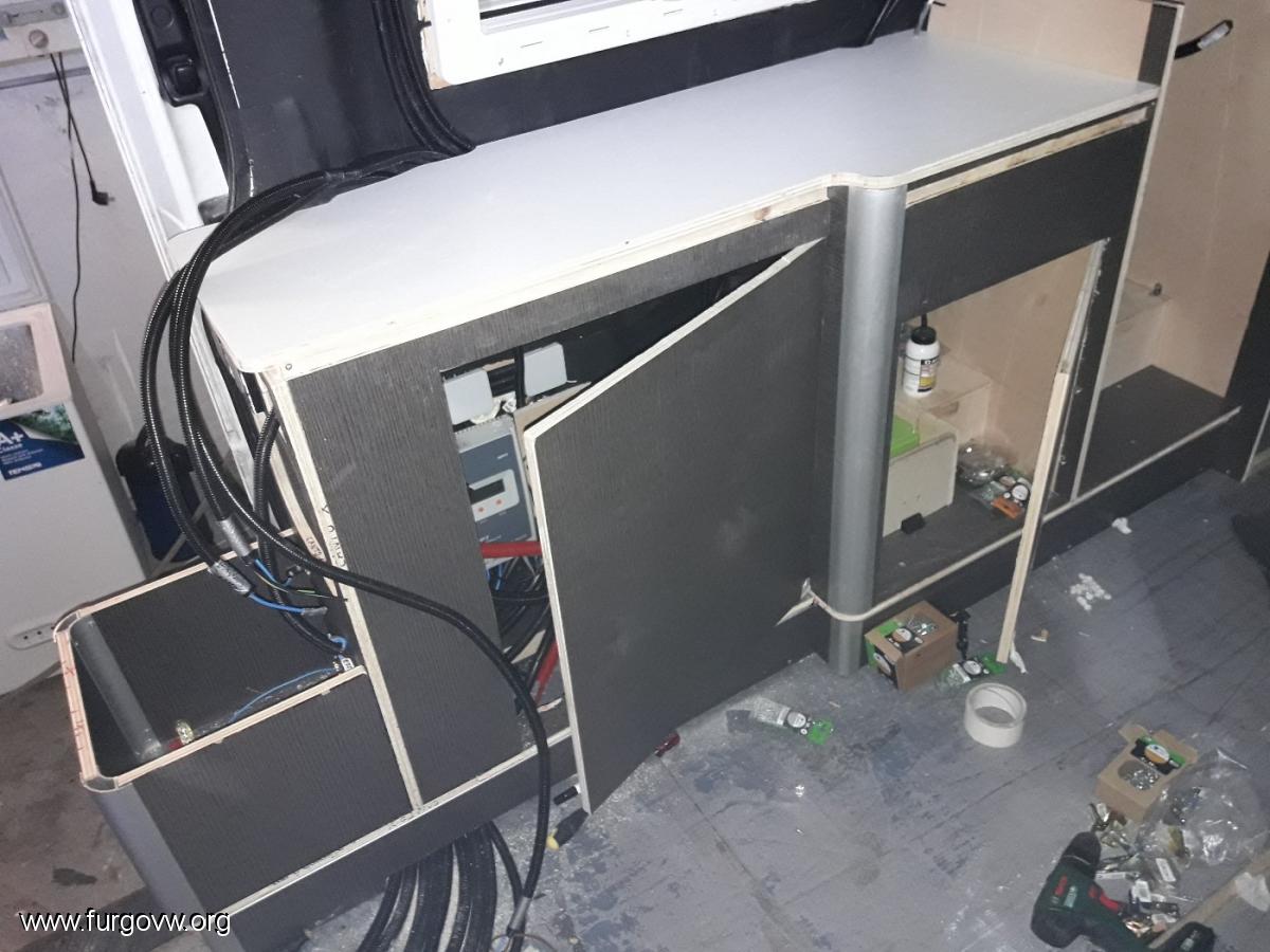

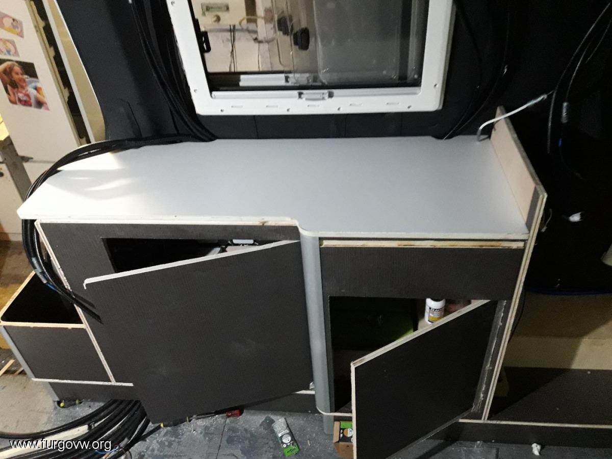

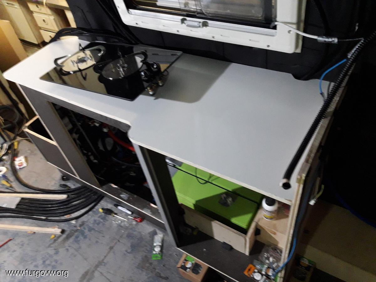

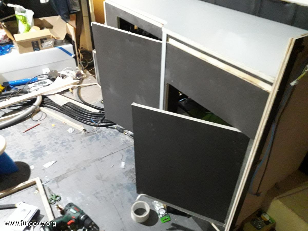

Corté y monté la encimera donde va la cocina de gas y la pica de fregar.
No ha quedado tan mal, solo falta colocar otra igual encima para engrosar a 3,2cm que en el canto queda mejor.

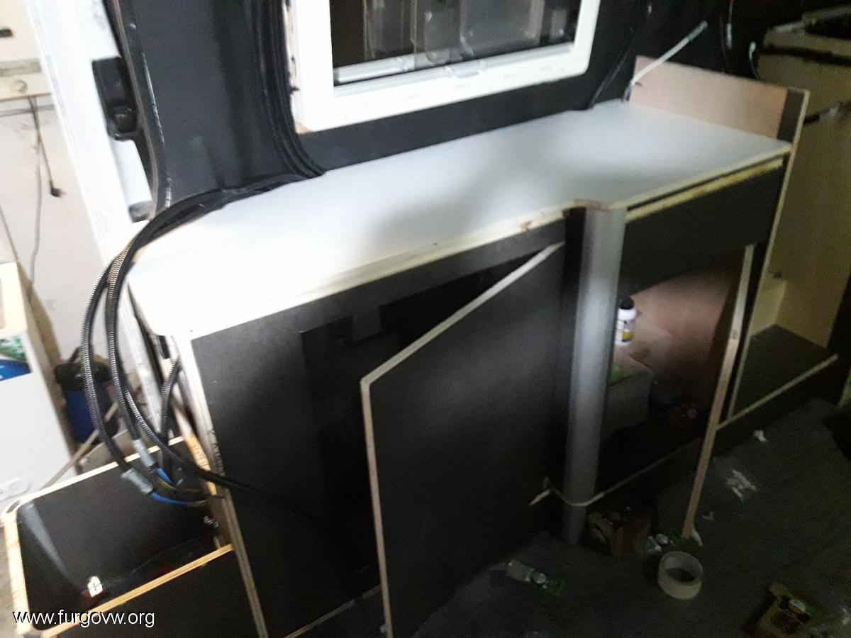

jellm
Lo que parecen las puertas de los armarios de debajo de la encimera, no serán asi, unas puertas, sino que algún trozo irá fijo, otros trozos serán cajones y otro será  puerta.

Asi quedará la hornilla de 2 fuegos. A la derecha irá una pica de 40 x 40 cm y el grifo.

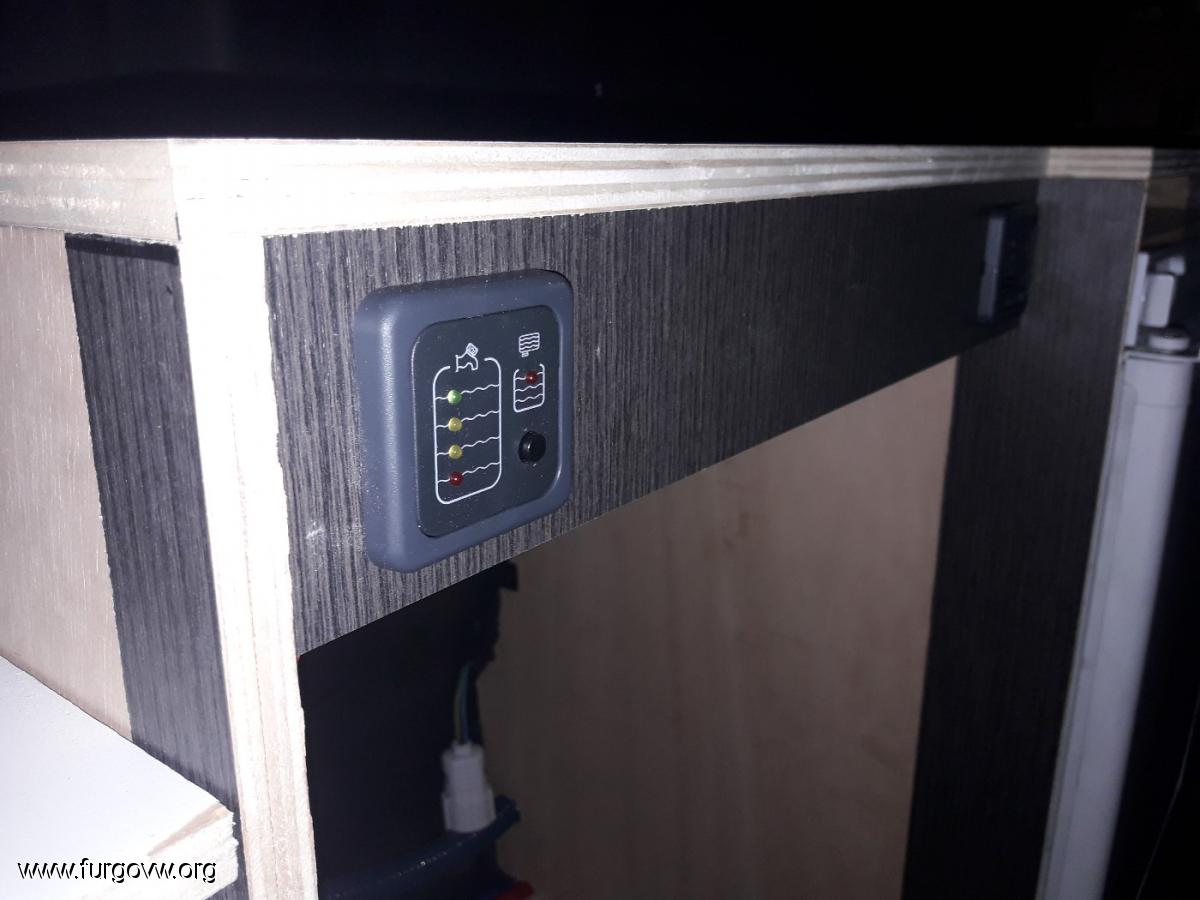

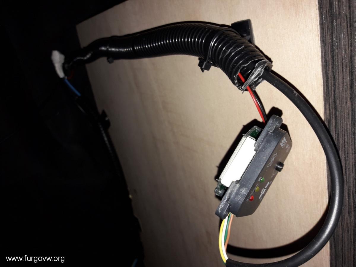

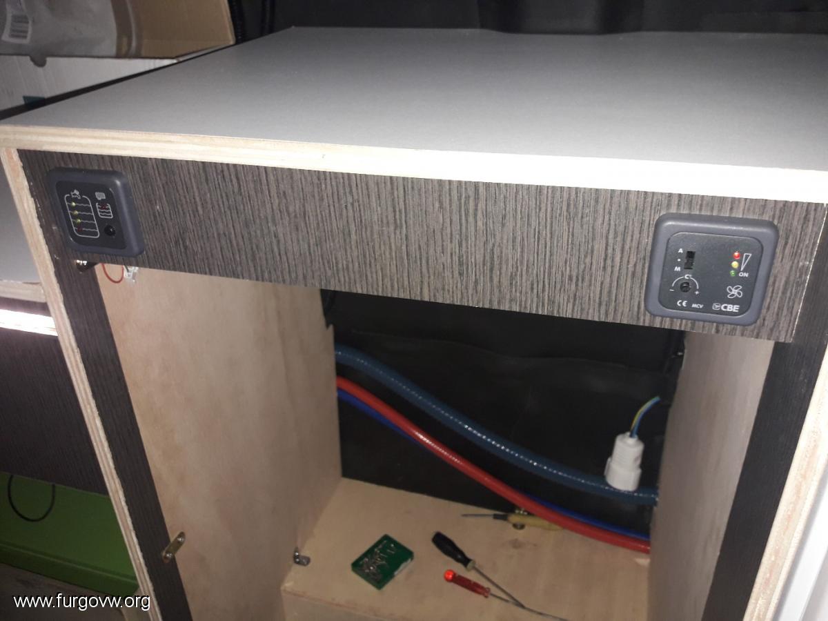

También he puesto el mando de los ventiladores y el nivel para el agua limpia y la sucia de la fregadera.
En el baño pondré otro nivel de aguas igual, solo que lo modificaré. el sensor de limpias medirá el deposito de la ducha, para lo cual tengo que invertir los colores de los leds y cambiar el símbolo del grifo por una ducha, y el sensor de sucias lo utilizaré para controlar las negras y solo cambiaré el símbolo por una caca del whatsap.
