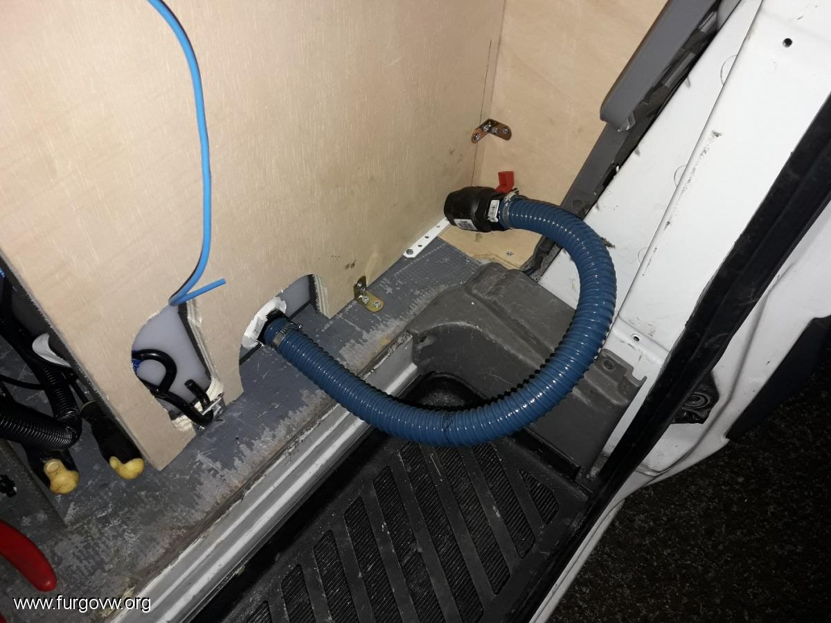

jellm
Le puse una tubería para vaciarlo si fuera necesario.

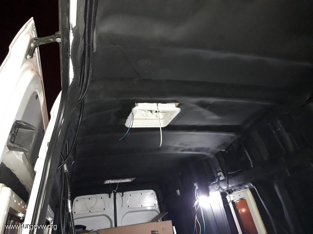

jellm
Una foto del aislamiento.

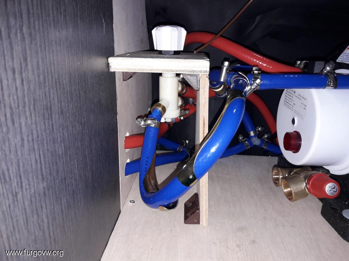

Octubre 04, 2017, 00:49:39 am #32 Ultima modificación: Octubre 04, 2017, 00:52:56 am por jellm
Aquí se ve el premezclador del boiler.
También se ve una válvula que lleva el boiler. Alguien sabe para que sirve o como se conecta a donde? Supongo que será para vaciar el boiler

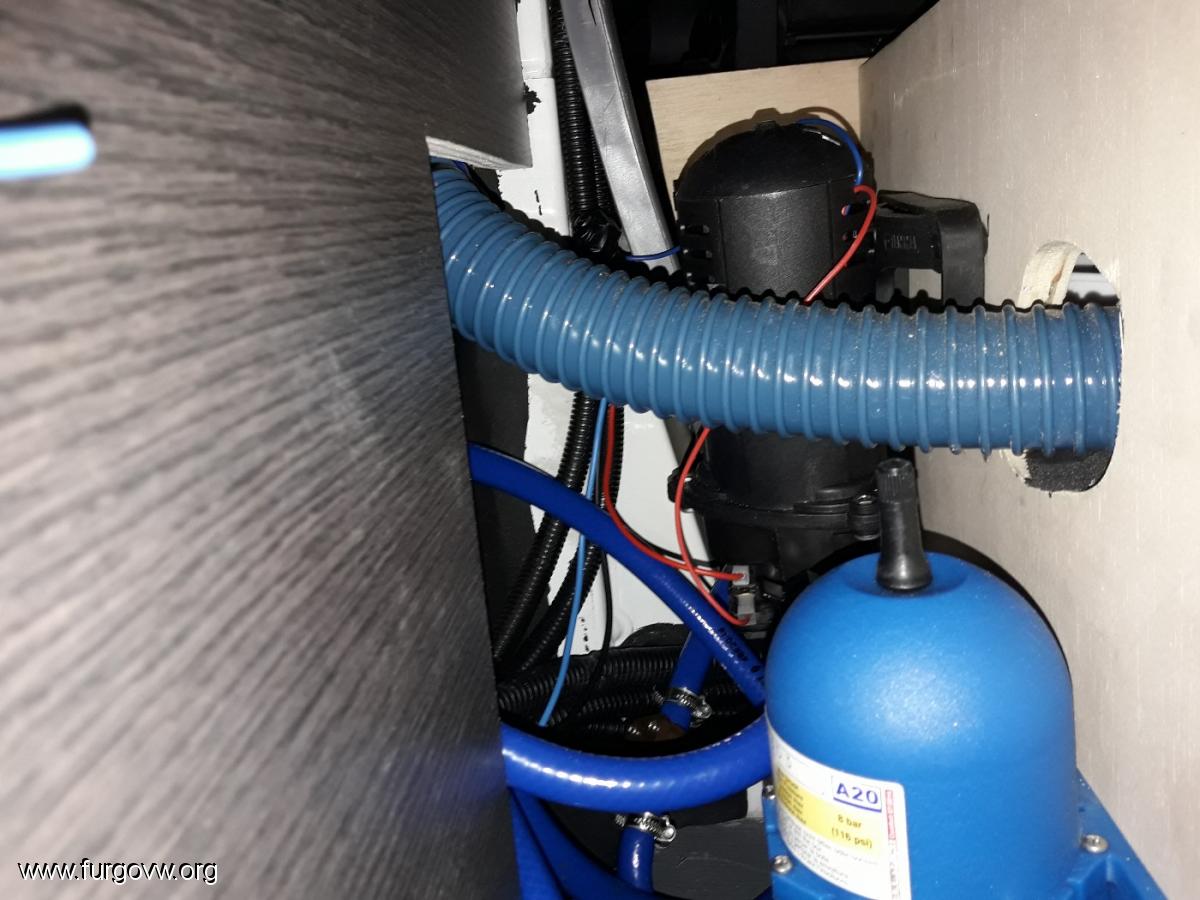

jellm
La bomba y el vaso expansor.

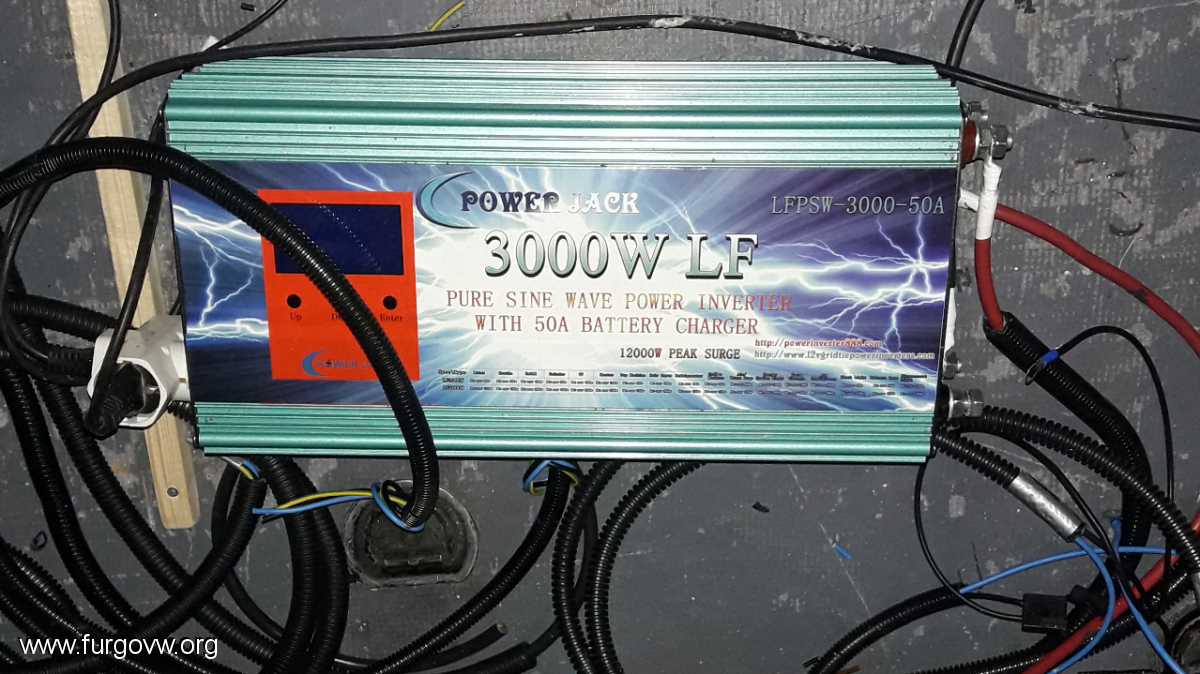

Alguien me puede ayudar con el inversor?

Cita de: jellm en Octubre 04, 2017, 00:49:39 am
Parece una valvula de seguridad, por si sube la presion en exceso liberar por hay
Nuestra AC llevaba una válvula de vaciado automática para evitar la congelación del agua interior (y debe ser lo normal). Si la temperatura del agua del boiler baja de 3º (o así, ya nos dijeron pero no recuerdo) saltaba. Alguna vez ya lo hizo...
jellm
Cita de: francisn en Octubre 04, 2017, 19:52:37 pm
Cita de: karpediem1977 en Octubre 04, 2017, 15:22:56 pm
Entiendo que si libera por presión o temperatura , habrá que tirar al exterior, no al deposito de sucias, no?
karpediem1977
Yo entiendo que si...ojo, no lo he instalado en furgo, en los termos de casala se saca el tubito a desague por ejemplo

Un colega tiene una valvula independiente de vaciado por congelación y la tiene a la calle, asi que cuando sepa como funcionan los racores que lleva conectare una manguera  a la calle.
Otra cosa. Alguien sabe donde puedo llevar el inversor a que lo miren?
Os agradecería ya que sin 220v estoy vendido.
