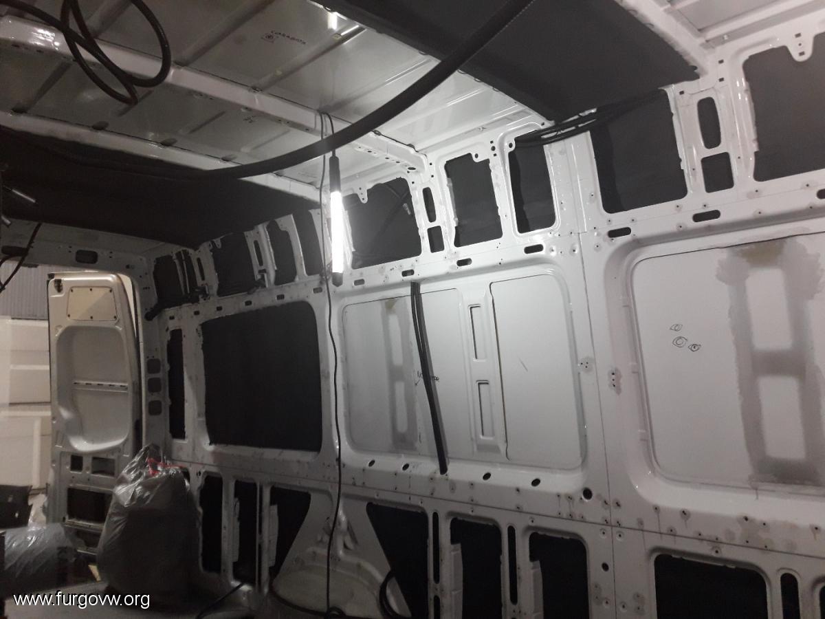

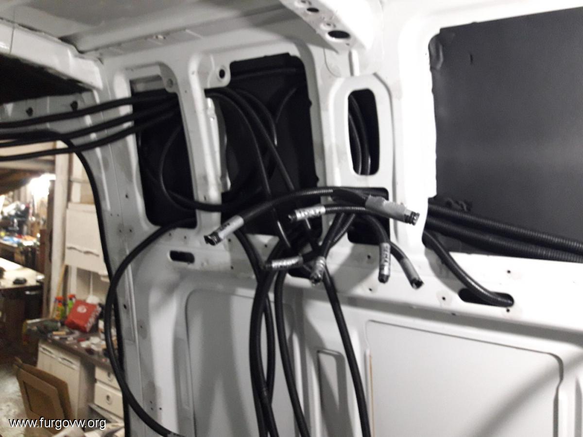

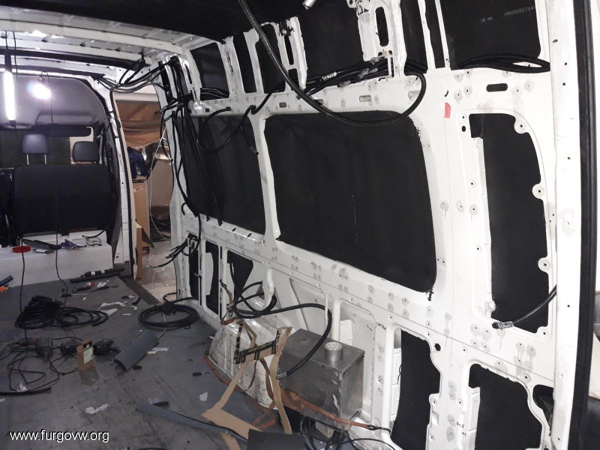

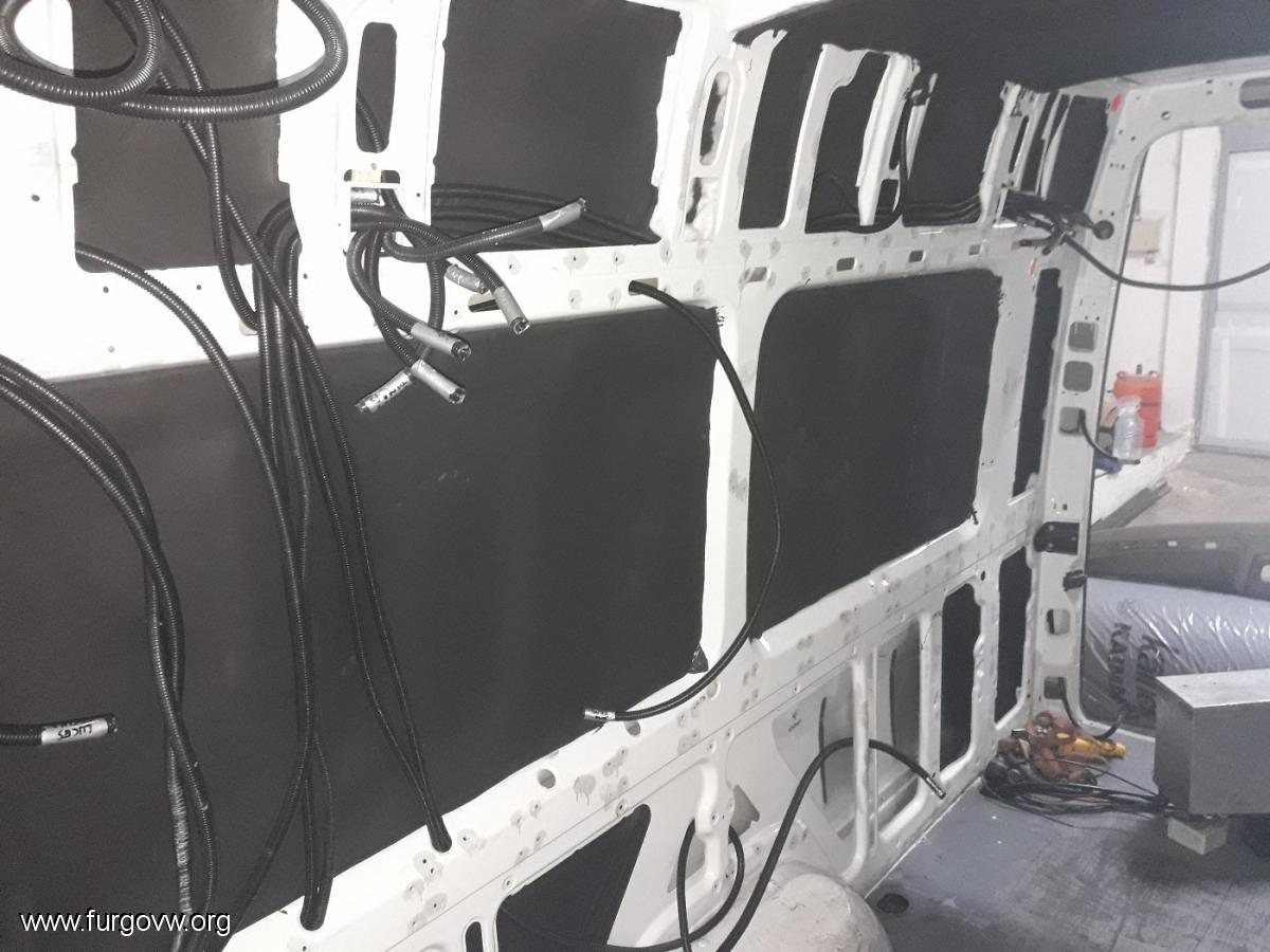

Después segui metiendo tubo corrugado y aislando, los refuerzos de chasis también aislados que la temperatura se cuela por cualquier sitio.

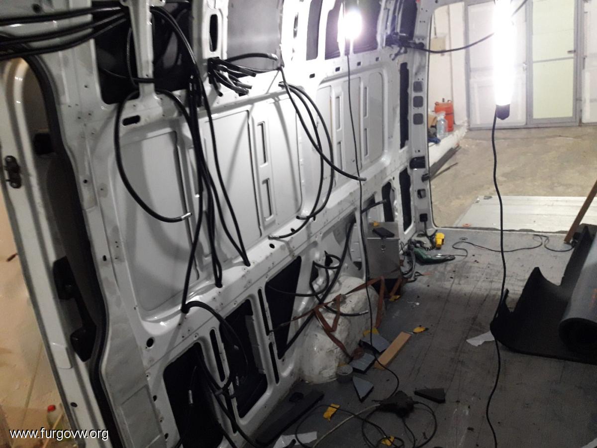

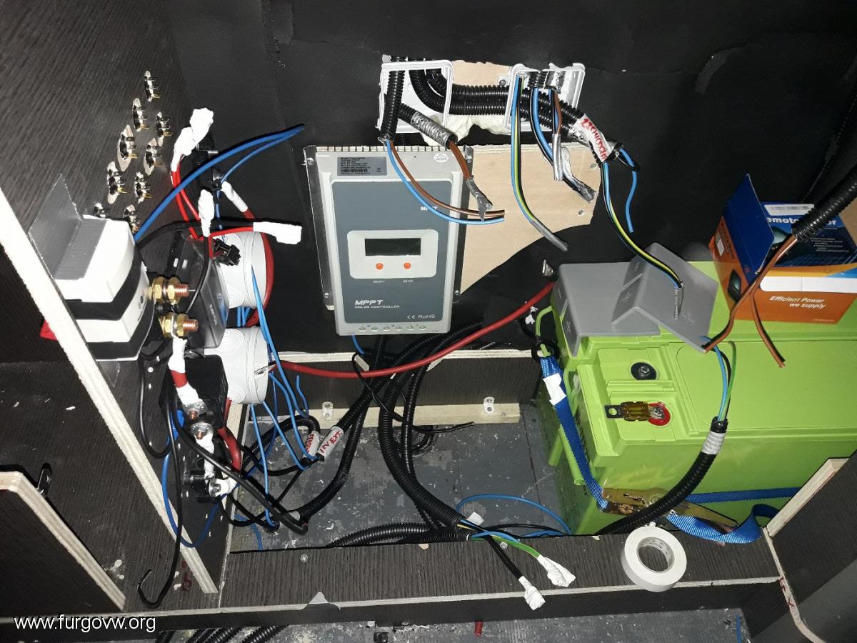

Luego puse las baterías y prácticamente toda la electricidad, fusibles, separadores de carga, reles, etc.
Si sabes los cables que vas a poner, es mejor meterlos por el tubo antes de colocar este. te evitaras pelearte con la guía.

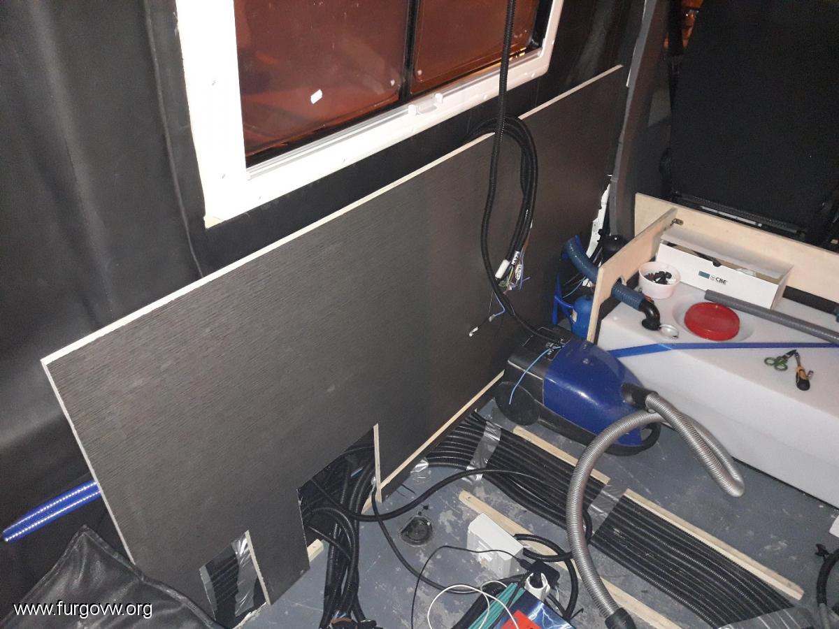

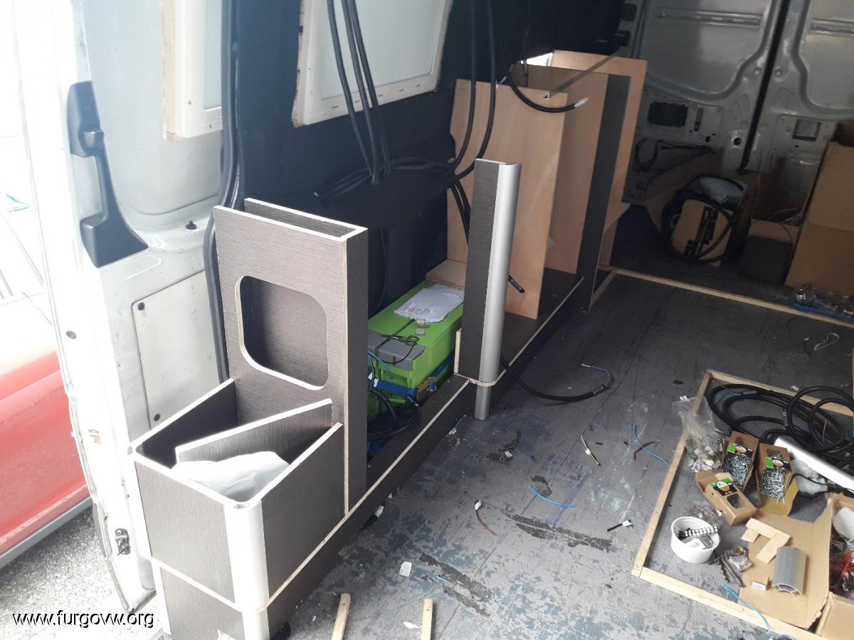

Tube que, al menos, poner parte de lo que será la cocina, para ubicar la instalación.
Es como una gran centralita.

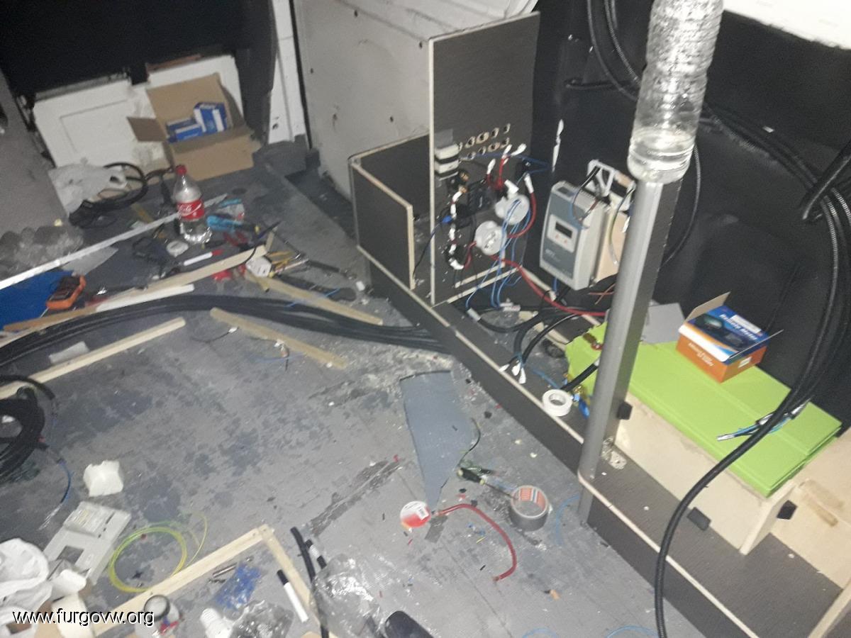

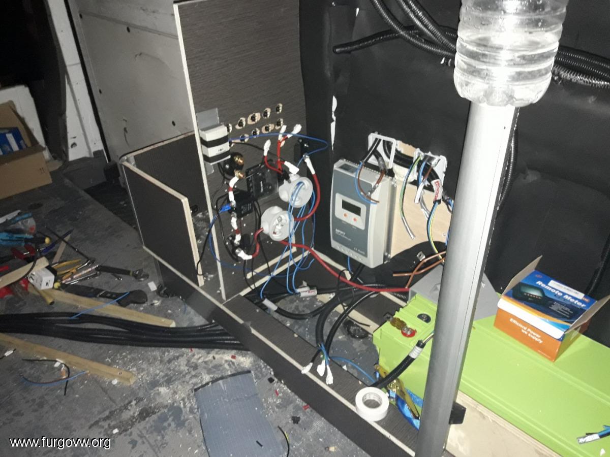

jellm

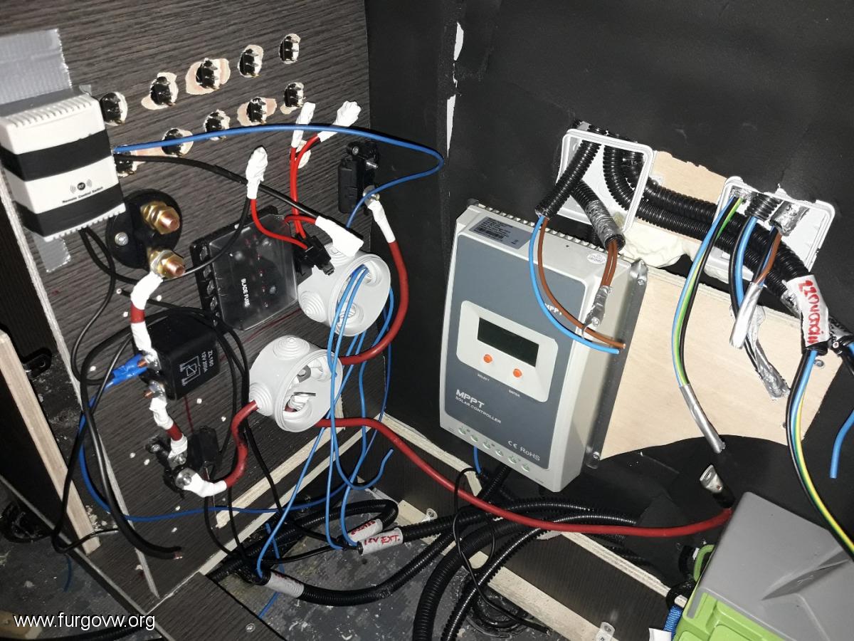

Con paciencia y uno a uno conecto los cables, casi todos. Se ve el controlador de carga también.

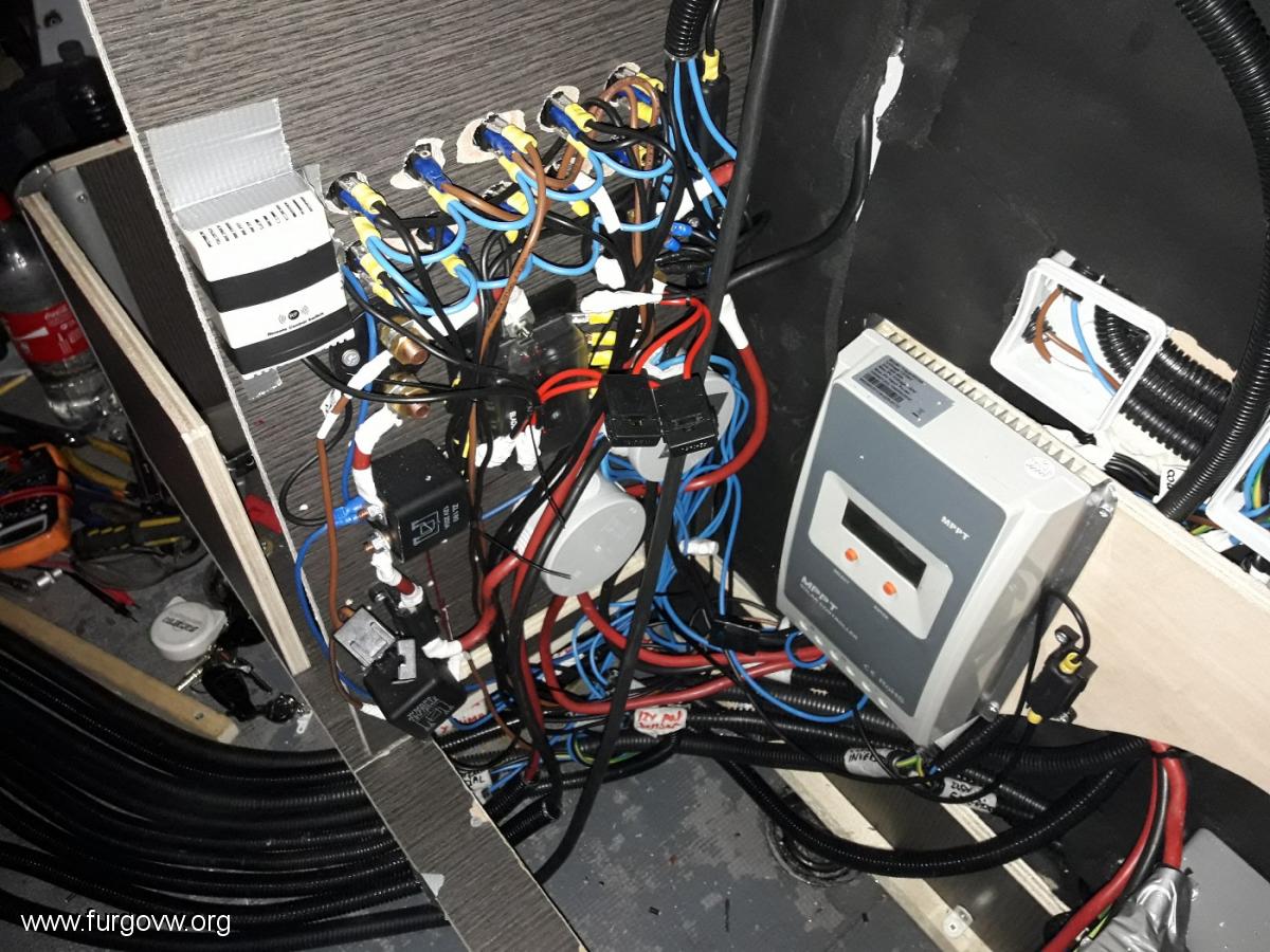

jellm
Quedan un poco liosos, pero finalmente lo tapare todo menos los accesos a los fusibles. quedara todo dentro de un mueble y si hay que tocar cables habrá que desatornillar una tapa. Con el esquema en la mano es bastante sencillo seguir un cable o circuito.

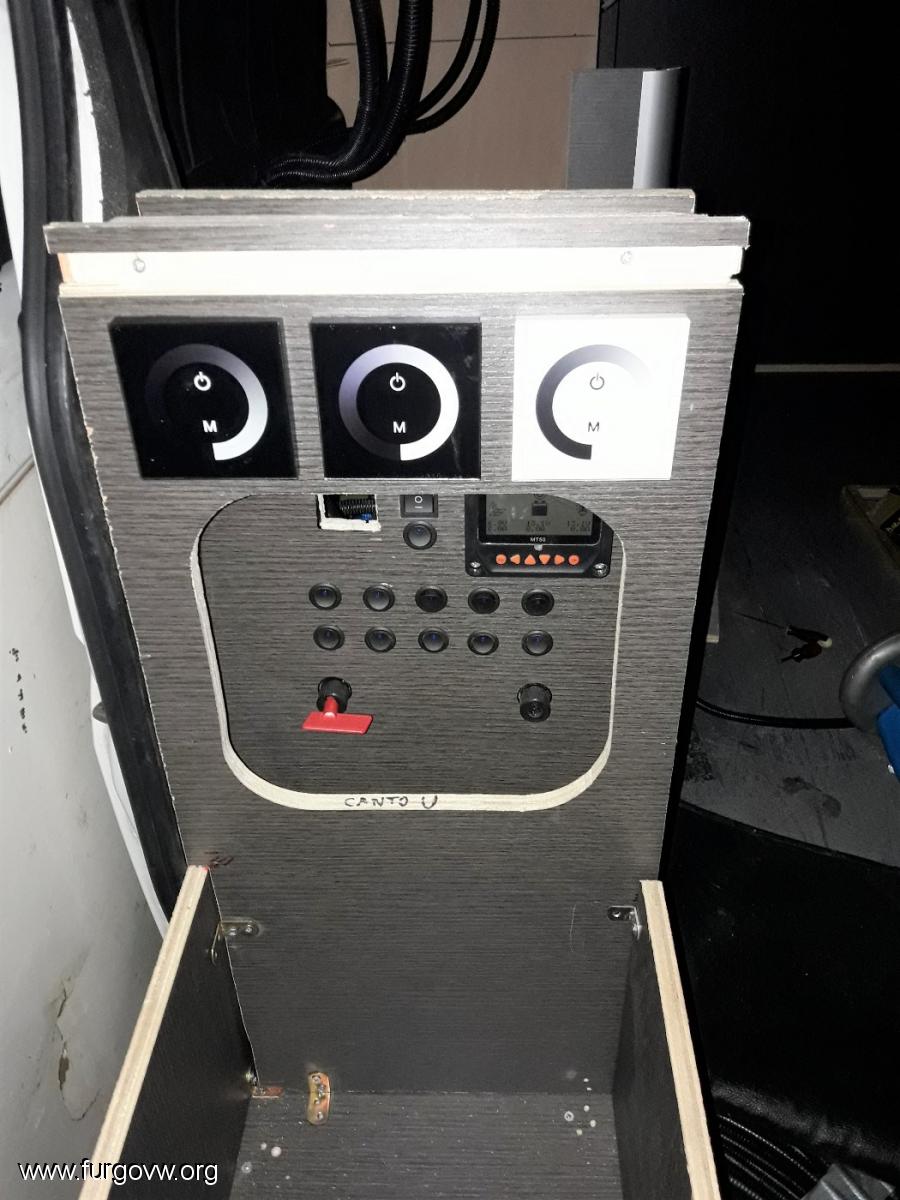

jellm
Octubre 04, 2017, 00:16:27 am #25 Ultima modificación: Octubre 04, 2017, 00:20:17 am por jellm
Asi quedara por delante. Se ve el hueco del magnetotermico de la salida del inversor, pondré otra foto acabado, en el que se ve que he puesto también diferencial.
al lado el interruptor de encendido del inversor y debajo un interruptor por si quieres encender siempre el ventilador que lleva. Mas a la derecha un controlador remoto del controlador de carga.
Debajo los diez circuitos independientes que se pueden encender o apagar por separado.
Debajo a la derecha el separador de carga de la parte de los botones controladores. A la izquierda el separador de carga de la línea que he llevado al inversor y a la parte izquierda de la furgoneta.
Los tres dimmers son para:
los dos negros controlaran los leds de ambiente. Uno todos los de la parte de la cocina y otro todos los leds de la parte del comedor y el suelo del pasillo. Luz 3000k calida
El blanco controlara la luz de la cocina  y será de 6000k fría.
También le he puesto, pero mas oculto, un interruptor para encender todo, por si el mando a distancia tiene problemas.

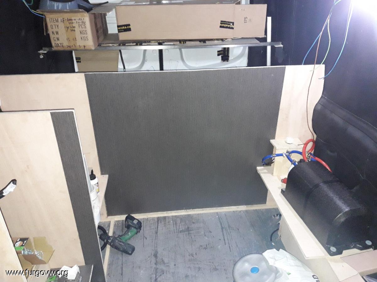

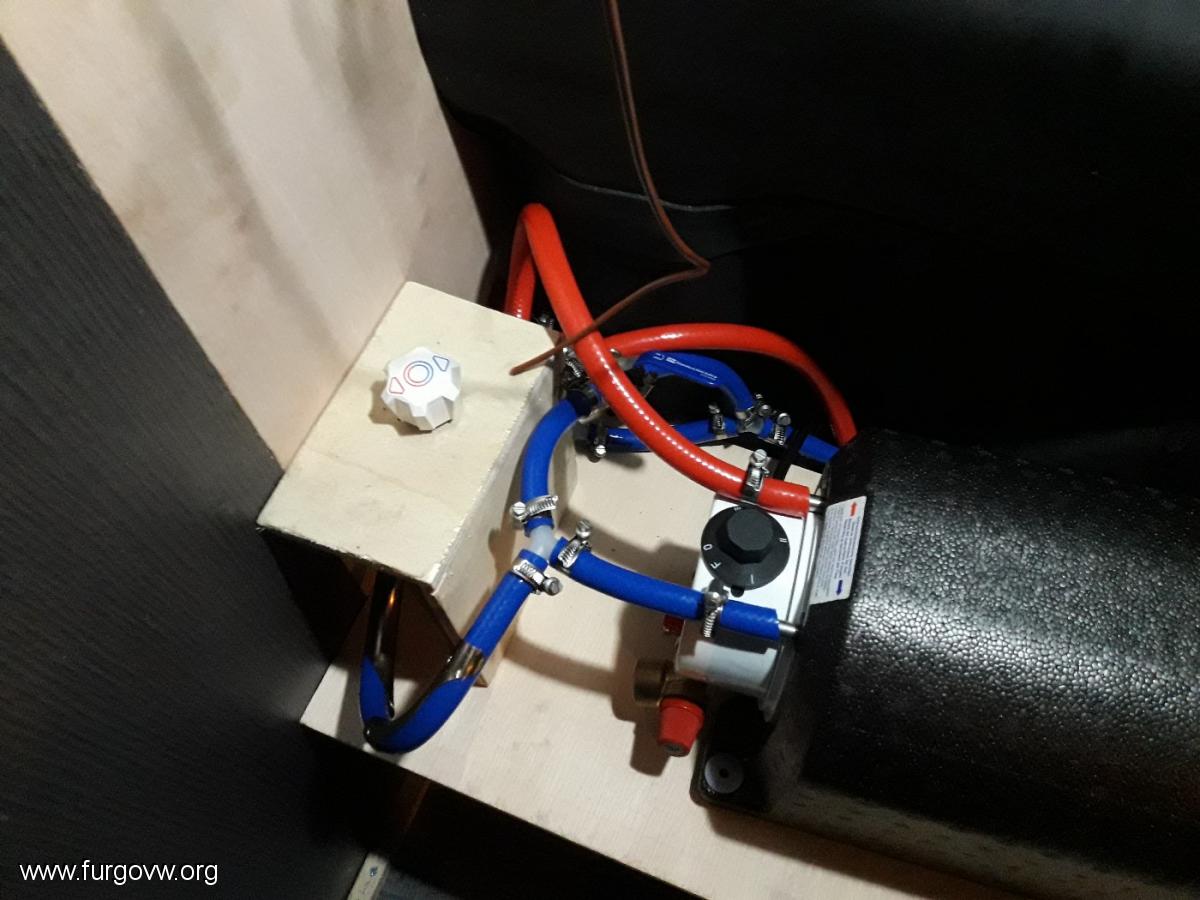

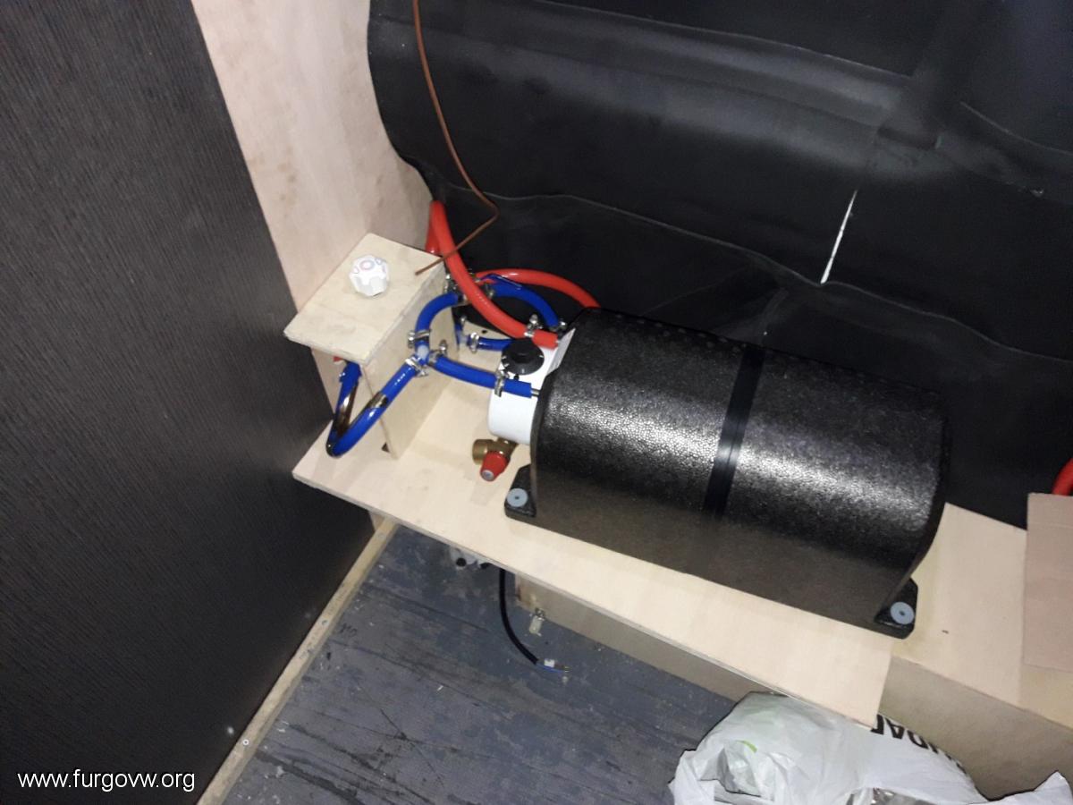

Aquí se ve la pared que separa el maletero. A la derecha el boiler de 10 litros electrico con premezclador

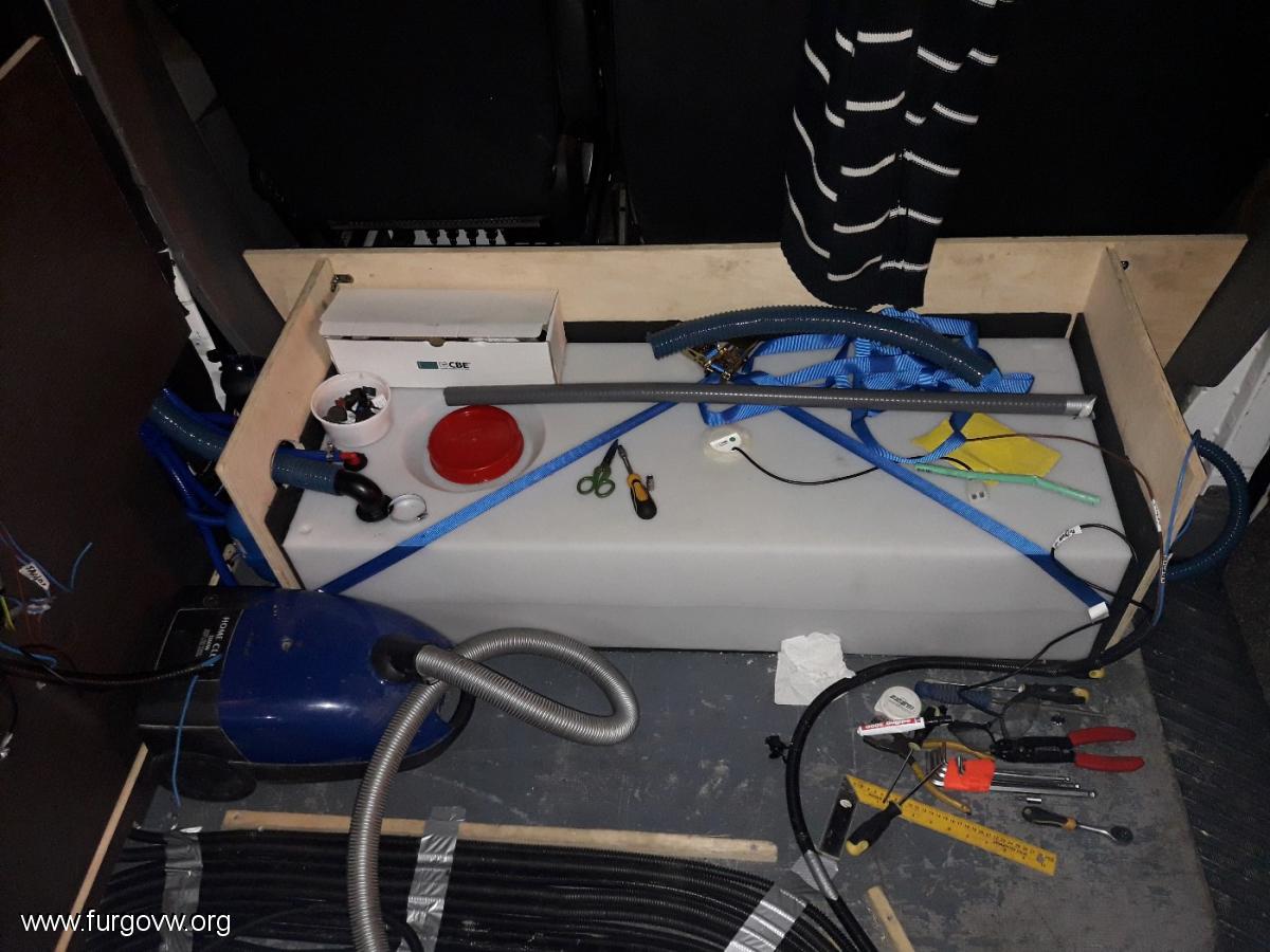

Aquí unas fotos del deposito. 150 litros
