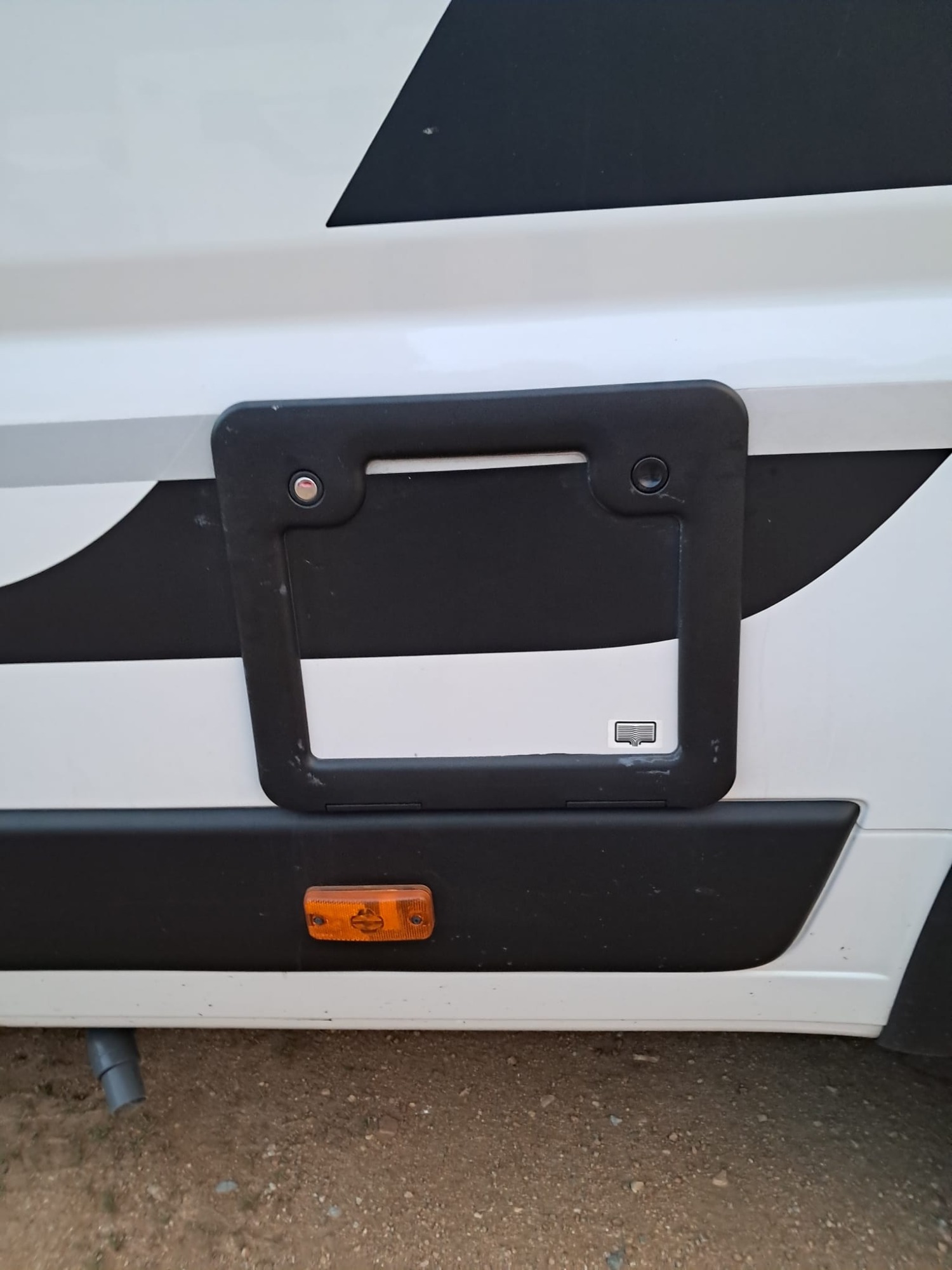

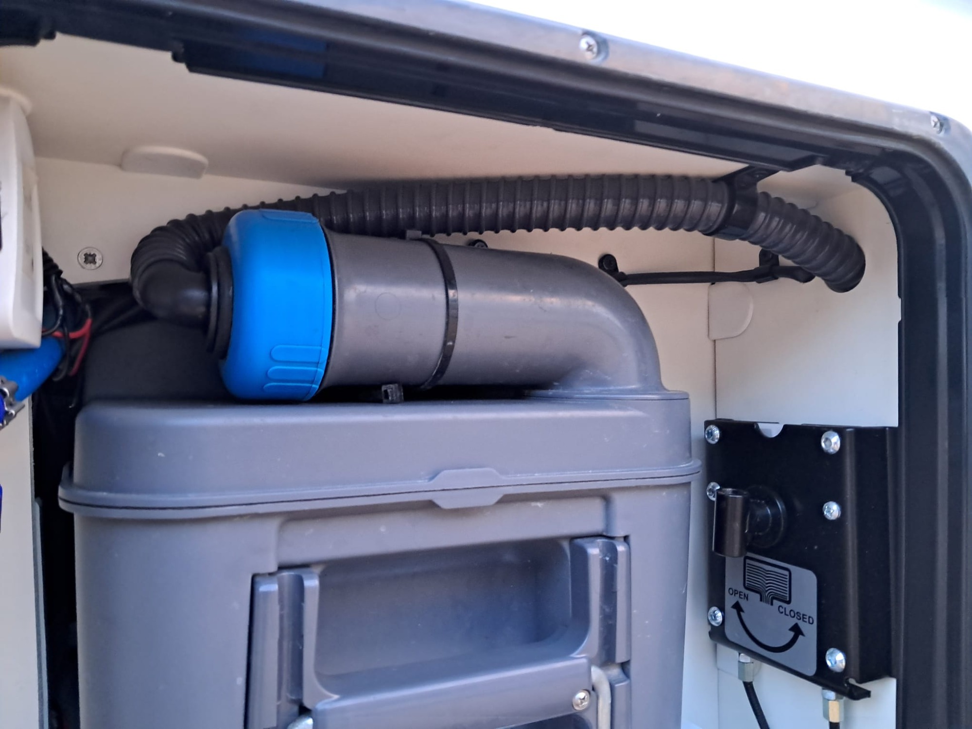

El tubo está conectado al tapón de vaciado que separo al ídem,y la instalación del filtro/ventilador-extractor, lo montaron para que estuviera no visible por detrás del lateral de la pared dcha vs salir por el paso de rueda
Foto real, esquema aprox del fabricante

Acabo de hacer 2 fotos más, verás mejor el tubo por dónde pasa y como con en el SOC2 no se aprecia que esté instalado externamente vs el SOC clásico donde se veía en la caja externa de la puerta del Potty

Muchas gracias, me encanta como te ha quedado. Preguntare precio en la feria de Xanadu esta semana a ver que me dicen.
