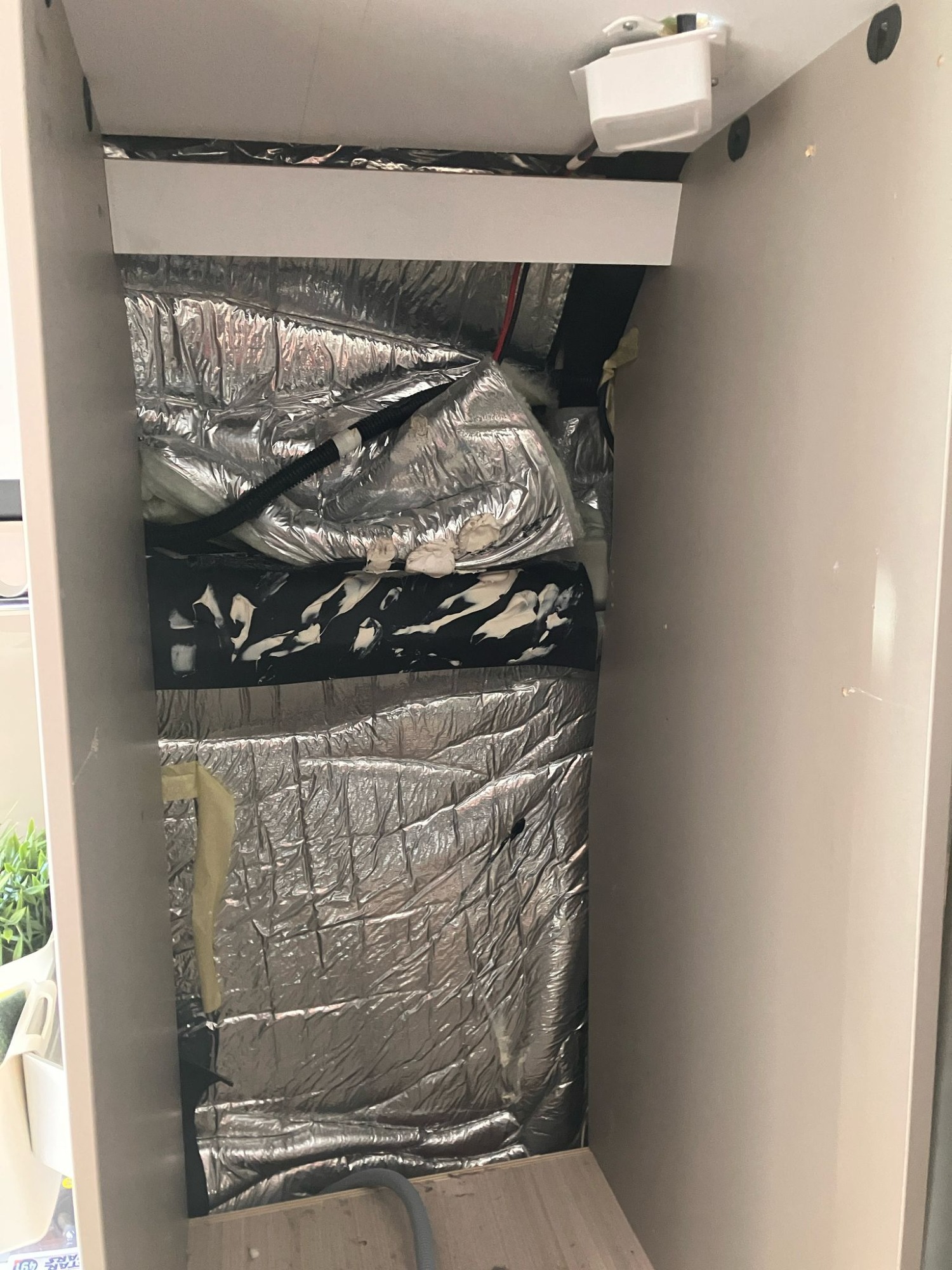

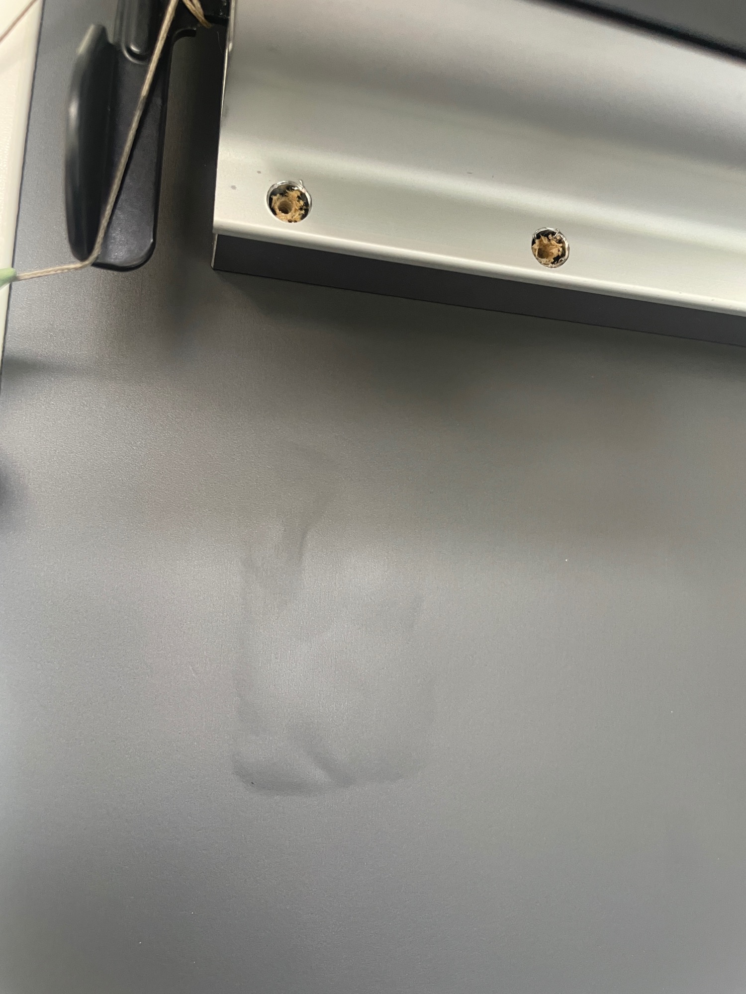

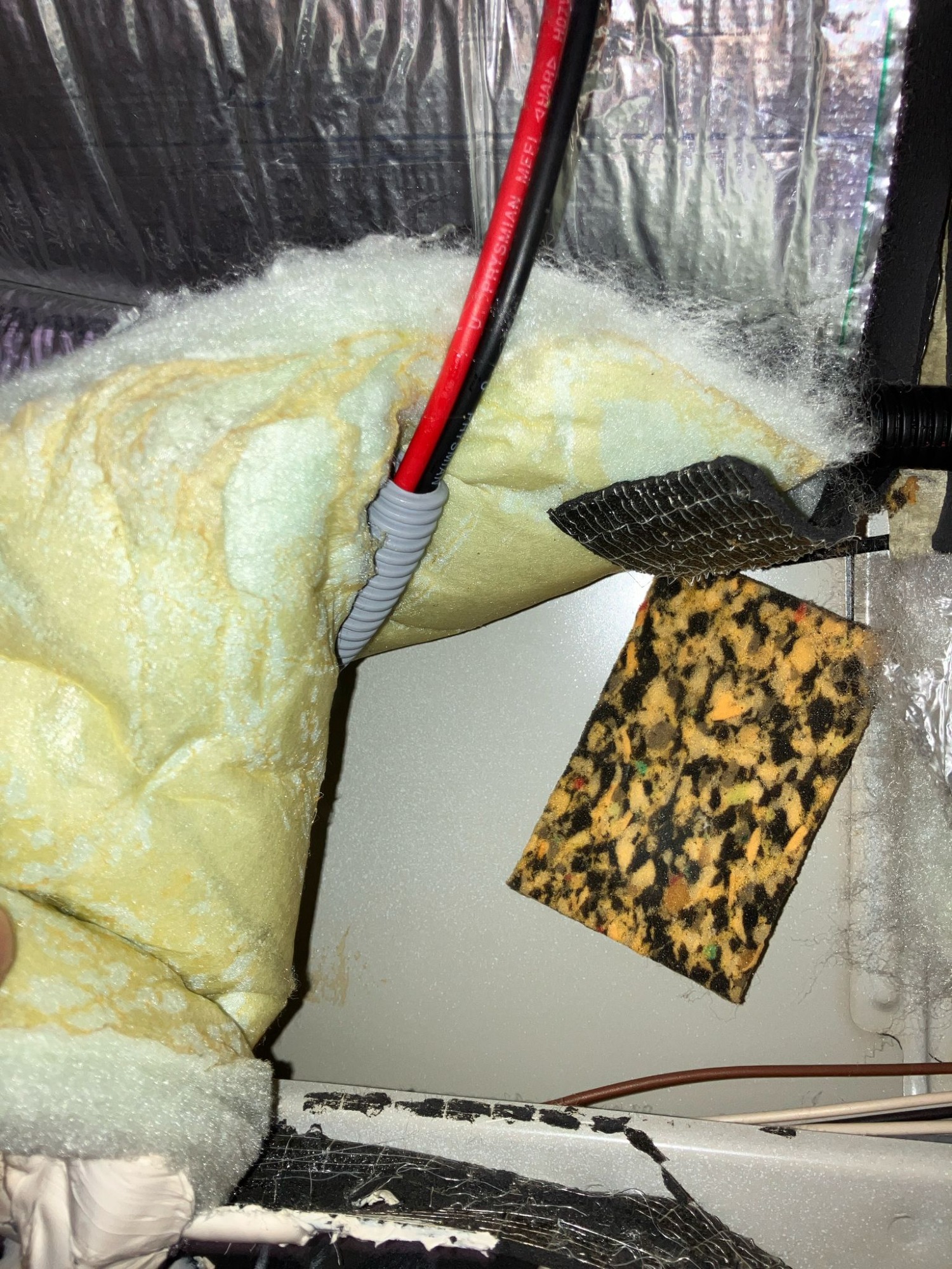

Cita de: Mac78 en Febrero 27, 2025, 16:10:27 pmPregunta rapida ¿Sabeis por donde pasa el cable de la placa solar, desde el techo hasta debajo del asiento del conductor? Gracias
Daros la info por si a alguien a futuro le viene bien.
En mi caso baja por detras del frigorifico, cruzando hasta el suelo por los cajones de la cocina, de ahi sale fuera por un pasamuros en el suelo debajo de los cajones de la cocina. Y volvera a entrar por otro pasamuros por debajo del asiento del conductor.
Dejo alguna foto, ya subire alguna mas. Con este calor vamos por pasos....
