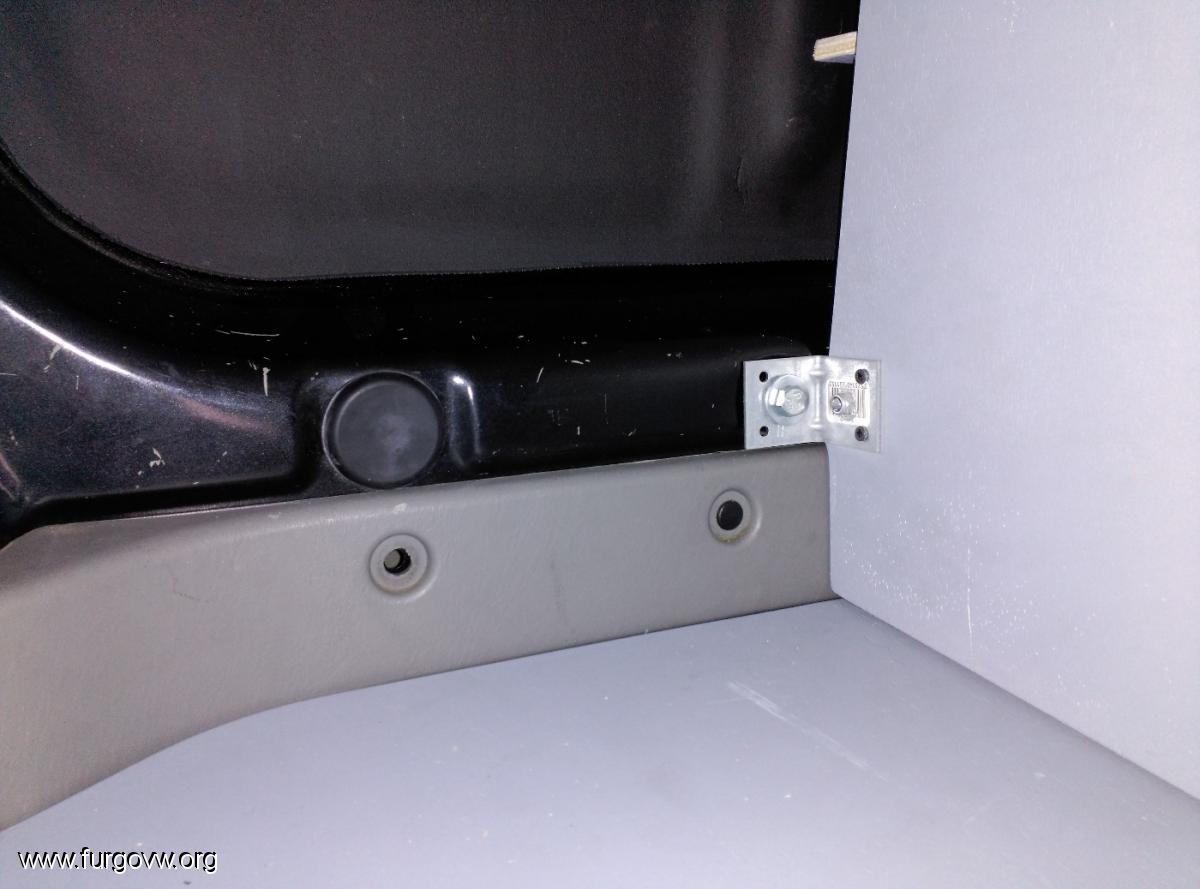

Puedes explicar un poco mas como va anclado el mueble? el inferior creo que con tirantes hacia el suelo se soluciona. Pero la parte del mueble superior... no lo tengo claro.
Cita de: Animaloide en Junio 24, 2017, 15:56:50 pm
Cada módulo va fijado con 5 o 6 escuadras a las vigas, y al suelo de la furgo mediante tuercas para madera, todo con tornillos M8
Animaloide
Hola edgano, el mueble inferior va atornillado mediante tornillos pasantes M8 al suelo de la furgo, con tuercas para madera, y a las vigas con remaches roscados, también con M8.
El mueble alto va atornillado al mueble inferior y a las vigas de la furgo, aprovechando donde coinciden madera y vigas, con escuadras y tornillos pasantes M8.
Es difícil hacer coincidir madera y vigas, cuantito pueda pongo fotos para que te hagas una idea.

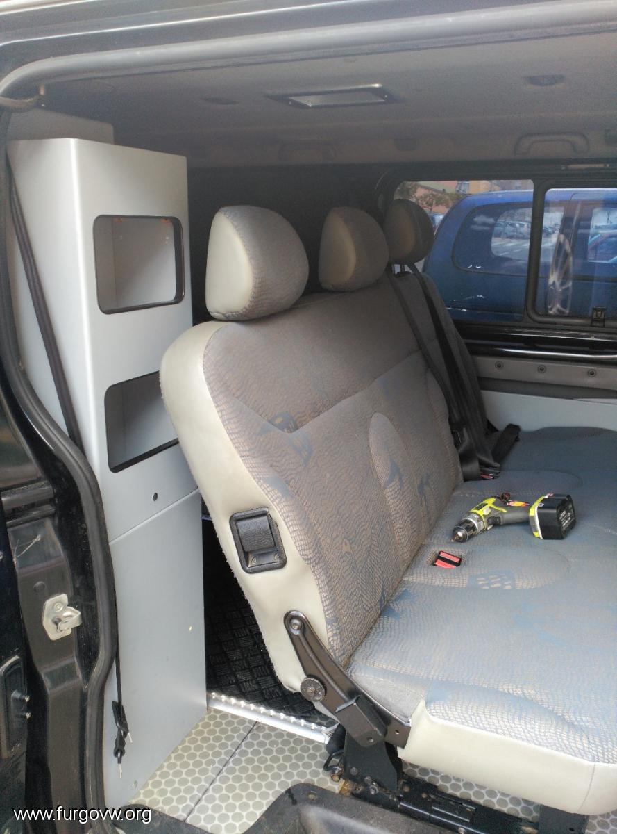

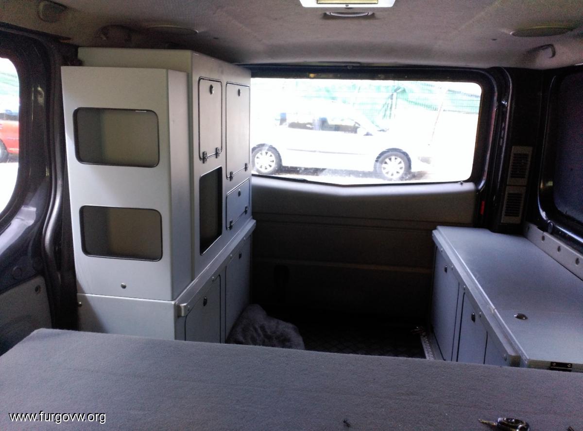

Y aquí un pequeño cambio, he hecho otro pequeño mueble auxiliar con un par de huecos y muy cómodo ya que se puede acceder a el desde la puerta lateral, en este mueble se guardaràn cubiertos, platos, papel, vasos... Para cuando estemos comiendo en el "salón" no tener que salir de la furgo a la parte de atràs a buscar todo esto
