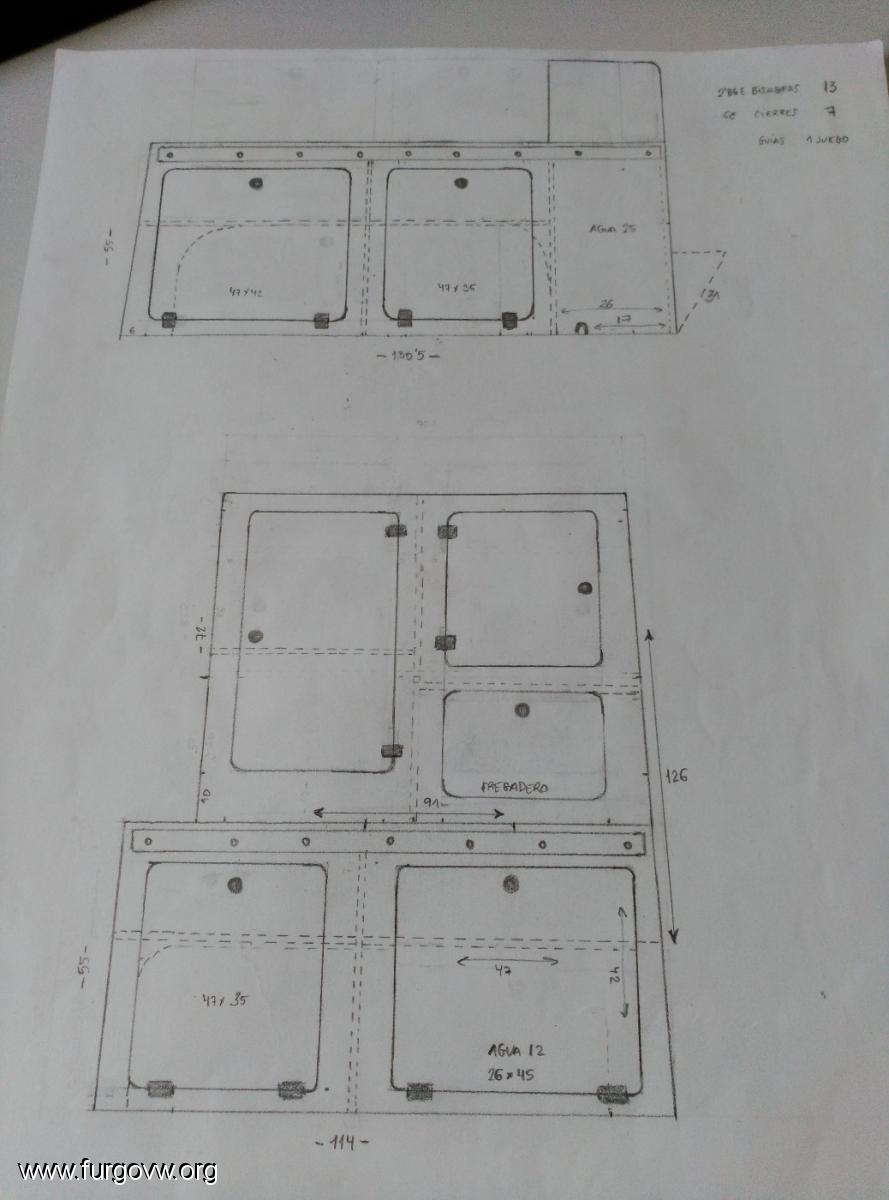

Lo primero unos planos de los arcones:

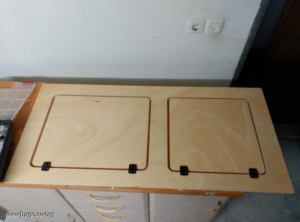

Y vamos manos a la obra, lo primero los frentes con las puertas cortadas con plantilla y fresadora, costó trabajo pero el resultado es aceptable:

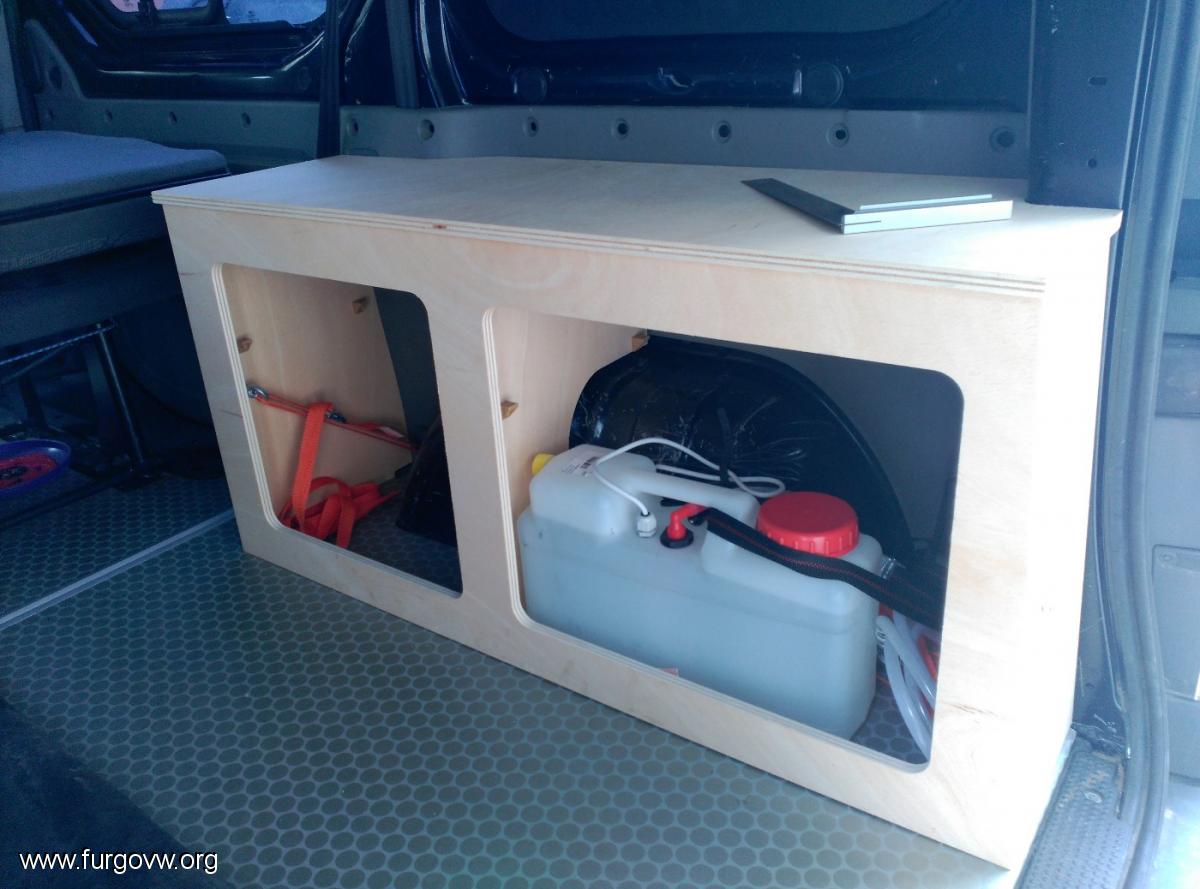

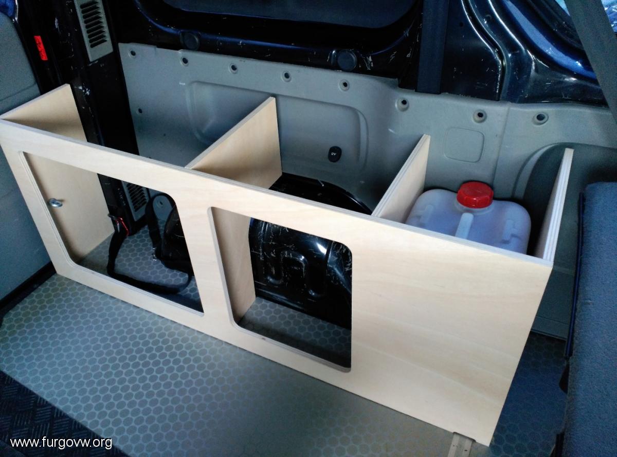

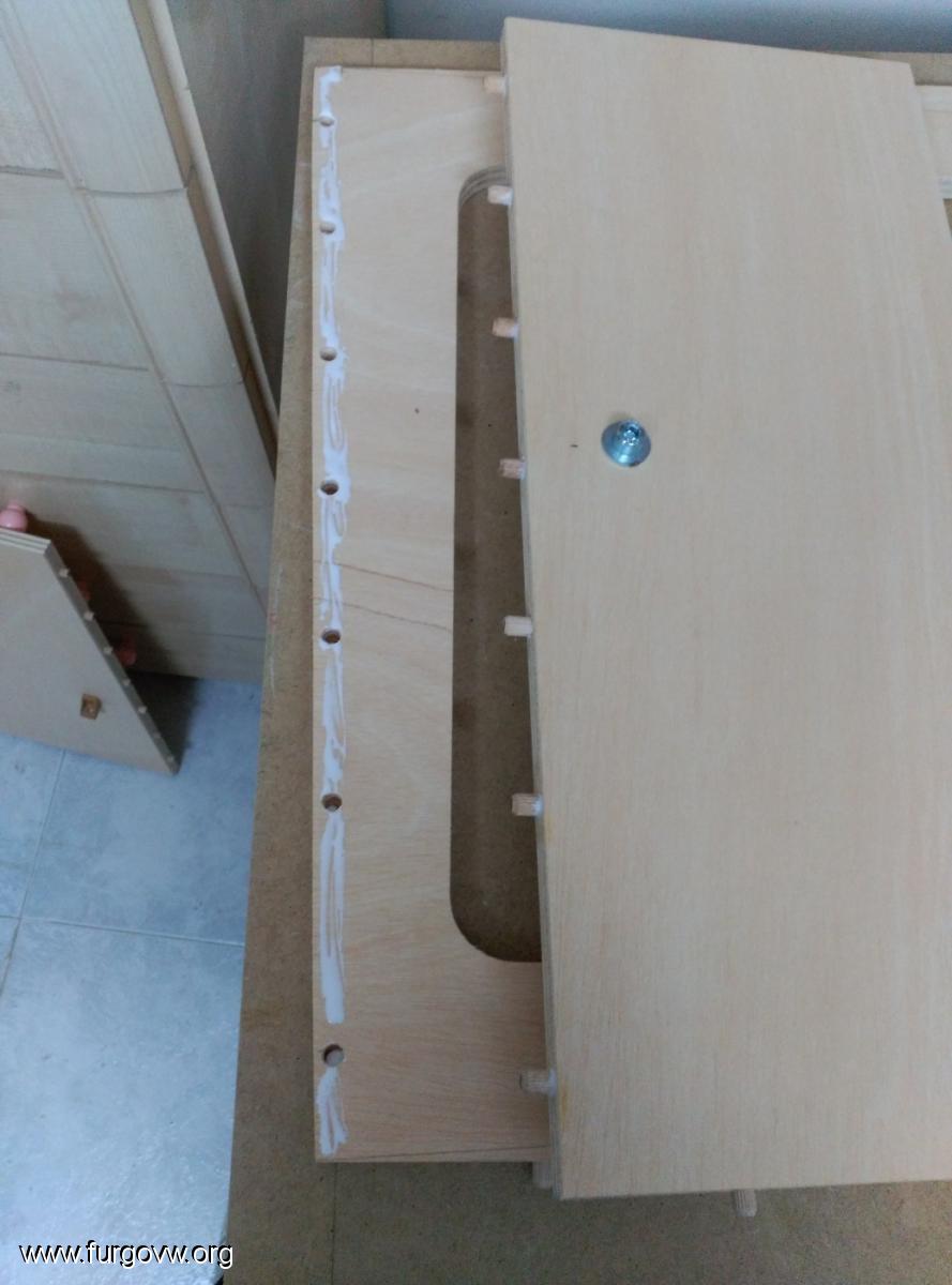

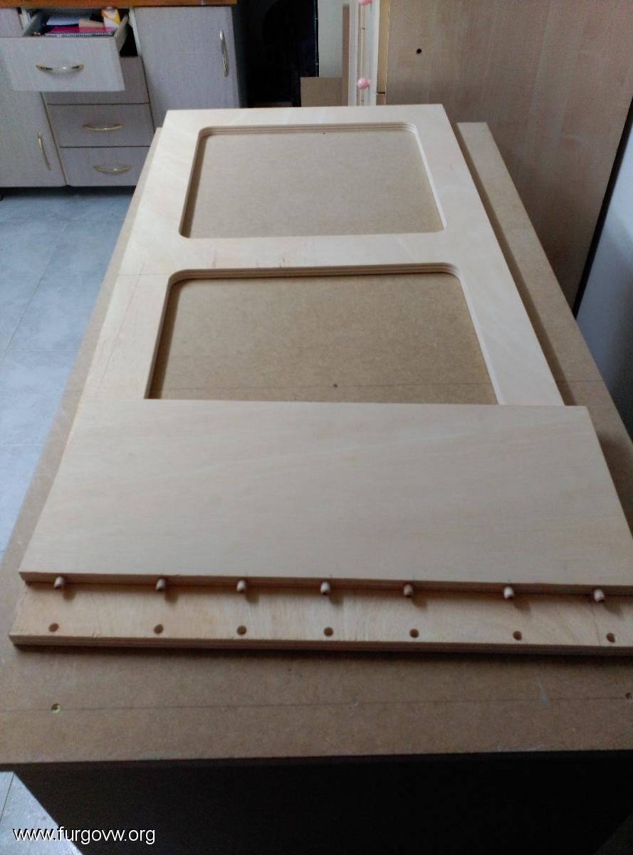

Comenzamos montando el esqueleto con muuuuuuchos tubillones, de momento sin cola, todo a su tiempo. De momento van atados a las argollas de carga con cinchas, pero solo de momento. También se puede ver los dos depósitos de agua, uno de 25 litros para la ducha y otro de 12 para el futuro fregadero.
Mientras la cosa va tomando forma:

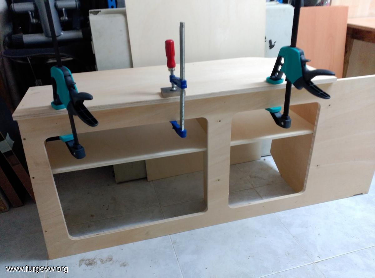

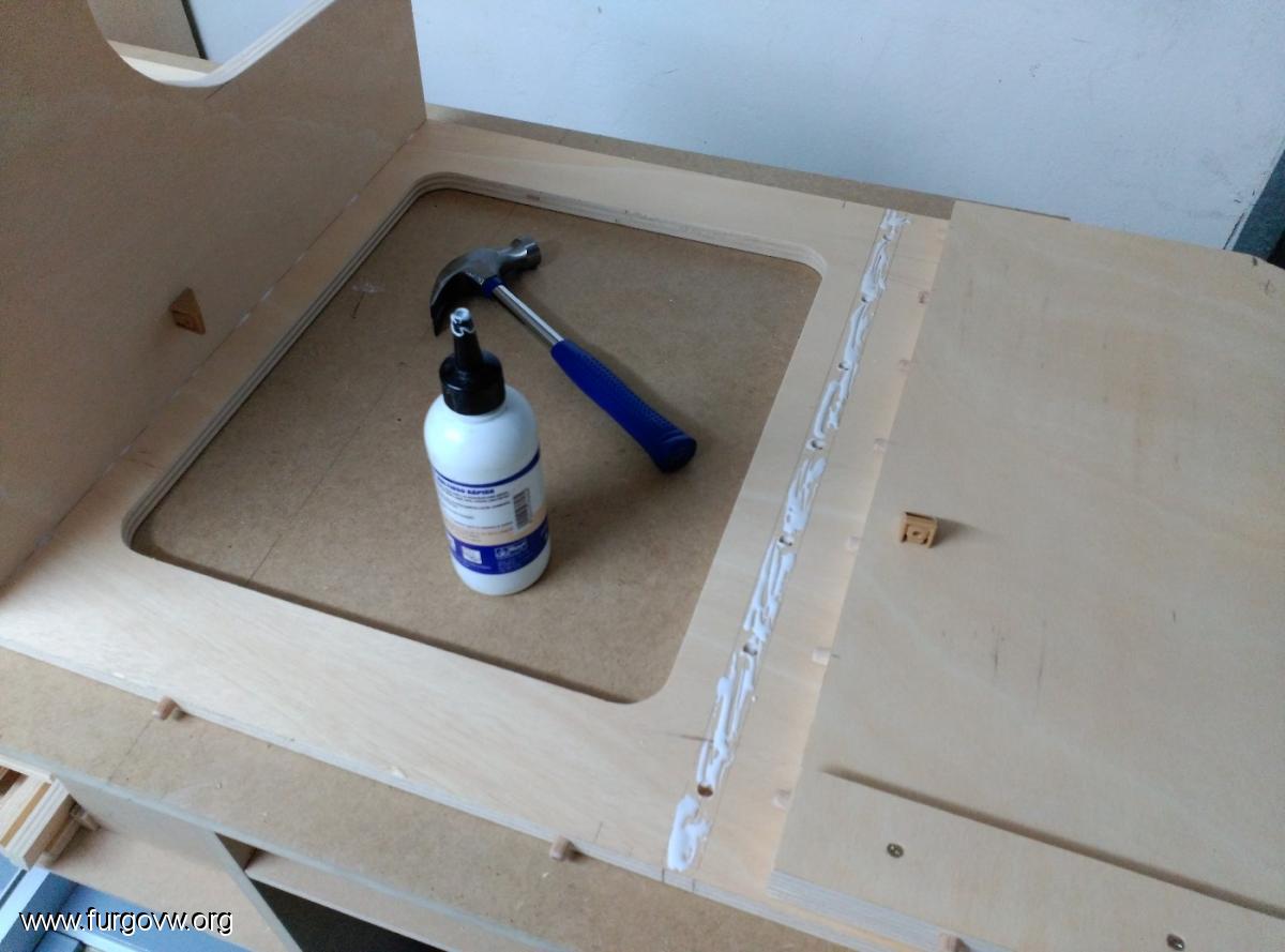

y viendo que todo encaja comenzamos a pegar... hay quien dice que me he pasado con los tubillones, pero lo bien hecho, bien hecho está... y fuerte.
Comenzando a pegar:

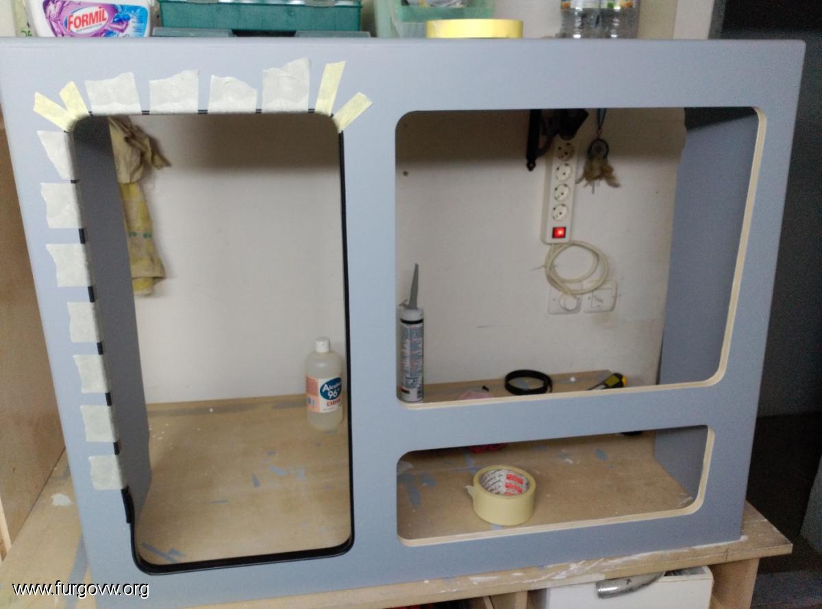

Fresado e imprimado, ya va tomando forma y color, que trabajito...

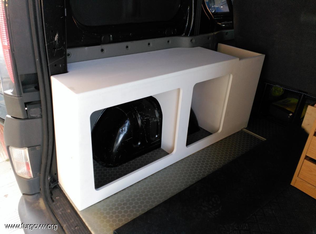

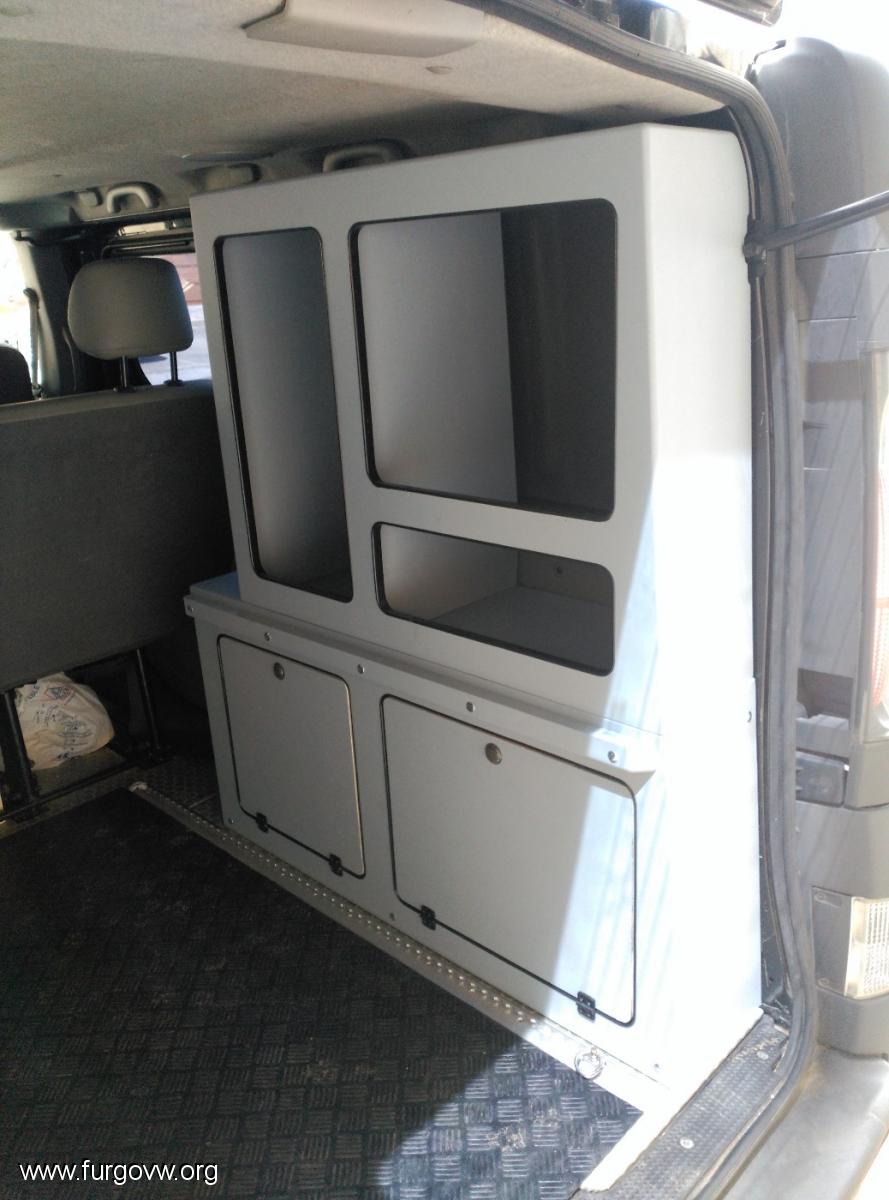

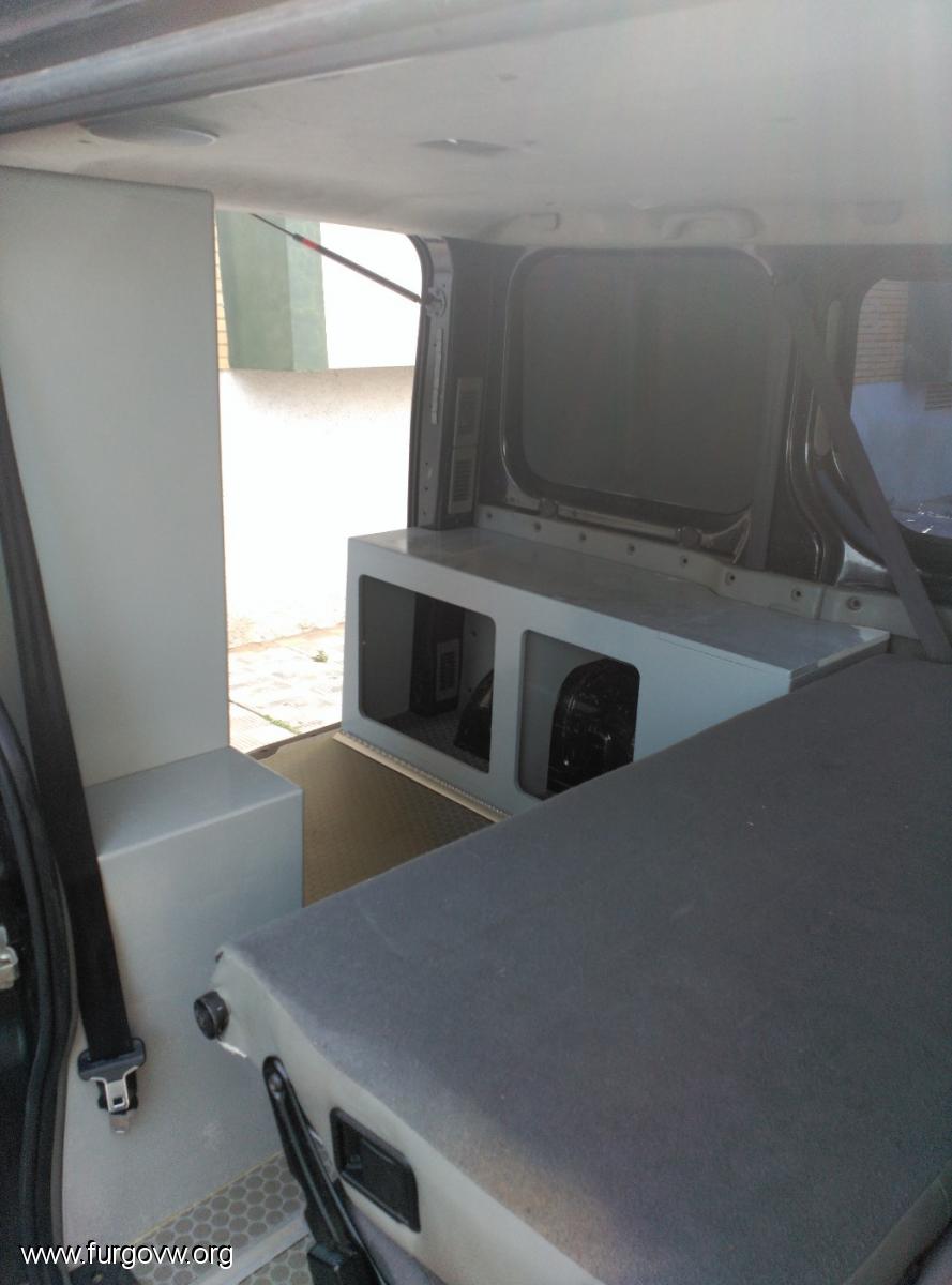

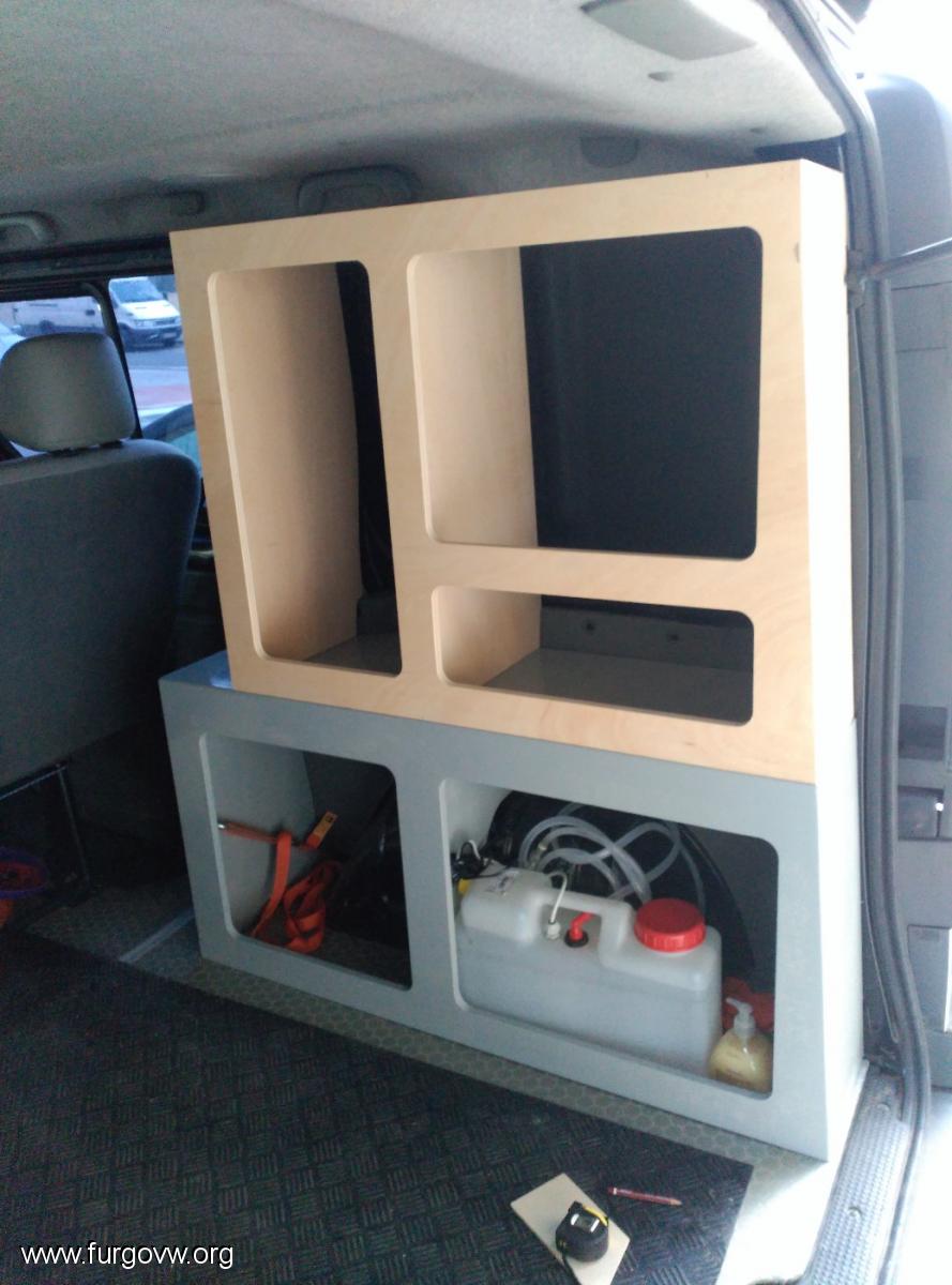

No he podido hacer fotos de todo, pero bueno, pongo las que tengo. Aquí el módulo alto cogiendo forma, el color gris del mueble bajo es solo una prueba.
Vista desde la puerta lateral, todavía queda muuuuuuuucho trabajo:

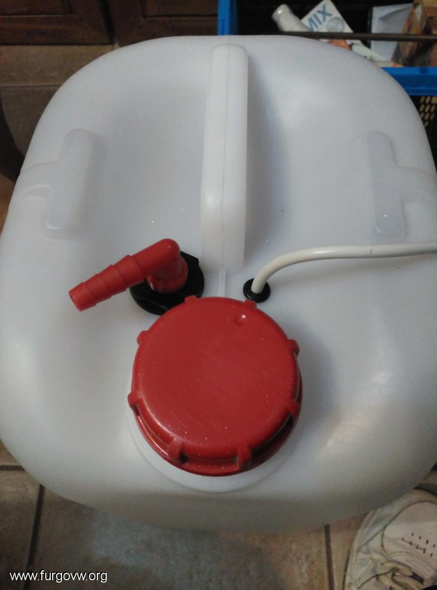

Preparando el déposito de 25 litros para la ducha, sencillo, barato y muy práctico al poder sacarlo de la furgo para llenarlo, llevará conexiones rápidas tando el cable de 12 v como la manguera de agua:

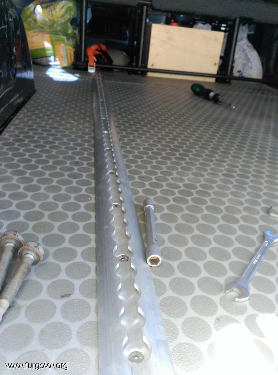

Ah! se me olvidaba, guias de aluminio aeronaútico para el amarre de cargas, ya que las argollas van tapadas con los muebles

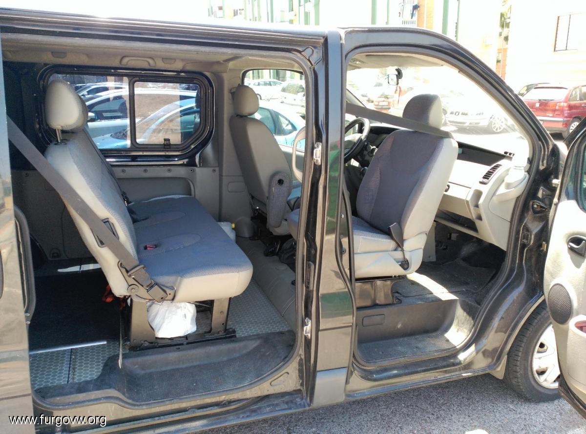

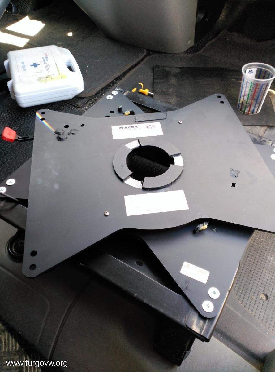

Plataforma giratoria scopema en el asiento del copiloto, muy importante en esta furgo sin retrasar los asientos traseros es que sean bases centradas, cuestan un poco más girarlas pero dan más cm para el salòn

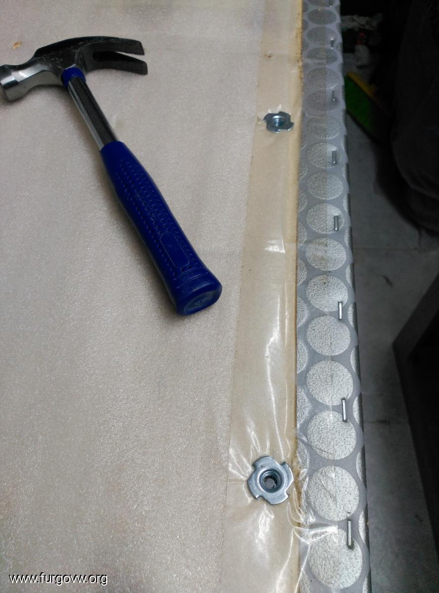

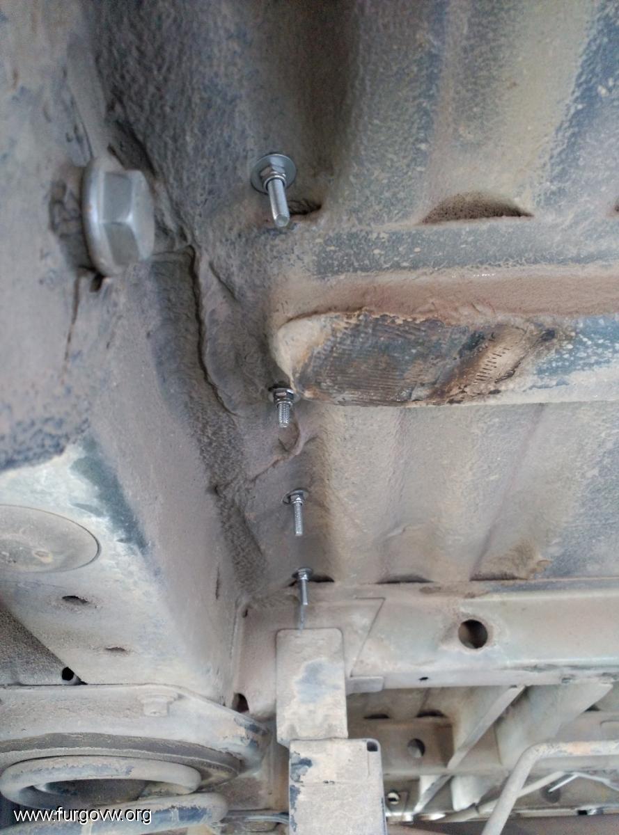

Vamos al lío, continuamos desmontando el suelo y poniendo tuercas para madera M8, seguridad ante todo, nada de tornillitos... jeje

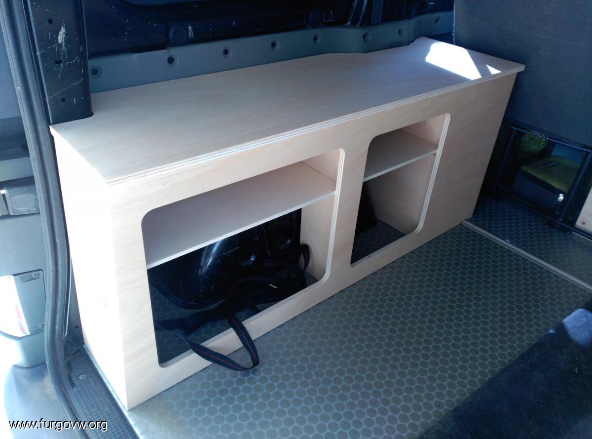

Vengaaaaaa que me duermo, que el ritmo no pare. Vamos canteando con canto del leroy de 16 mm
Y continuamos probando como quedan las puertas, aún no he canteado las puertas, solo los cantos del mueble, estoy en fase de pruebas. Bueno en fase de pruebas estoy desde que empezé jeje
Aquí también podéis ver como quedan las guías del suelo para atar la carga, el equipaje o lo que sea.

-Los cantos redondos, dan una toque estético muy bonito  .palmas  ¿Cómo has realizado el panelado gris de los muebles?  :roll:

Hola pequeño Ivan, los muebles llevan tres capas de imprimación para quitarle la rugosidad al contrachapado y dos manos de pintura mate ultralavabable, al menos eso pone en la lata. Es de color gris mate y tuve que echarle tinte negro hasta conseguir el color que quería, y sobre todo muuuuuuuuuucha lija
Aún me quedan los cantos de las puertas, solo estàn puestos en el canto del mueble, pero es que voy a toda prisa porque lo quiero homologar todo antes de mediados de julio.
Los pequeños detalles creo que los dejaré para cuando venga de vacaciones aunque luego tengar que desmontar y volver a montar de nuevo, es lo que tienen las prisas.

Lo unico que no me gusta mucho es lo de taladrar el suelo de la furgo

Hola ta, los tableros los pido cortados con un margen de 5 cm de màs para no quedarme corto y luego voy ajustando en una pequeña mesa de sierra del bricomart y sierra de calar, y ya luego muuuuucha paciencia.
Respecto al hueco de las puertas hize una plantilla que puse encima del tablero, fresa para recortar y al lio. Se tarda màs en hacer la plantilla que en recortar el hueco, un saludo.
Gracias por compartirlo te esta quedando de lujo
Enviado desde mi HUAWEI MT7-L09 mediante Tapatalk
La verdad que al principio acojona taladrar el suelo, pero luego se le coje el gustillo jeje
Luego queda muyyyy resistente
