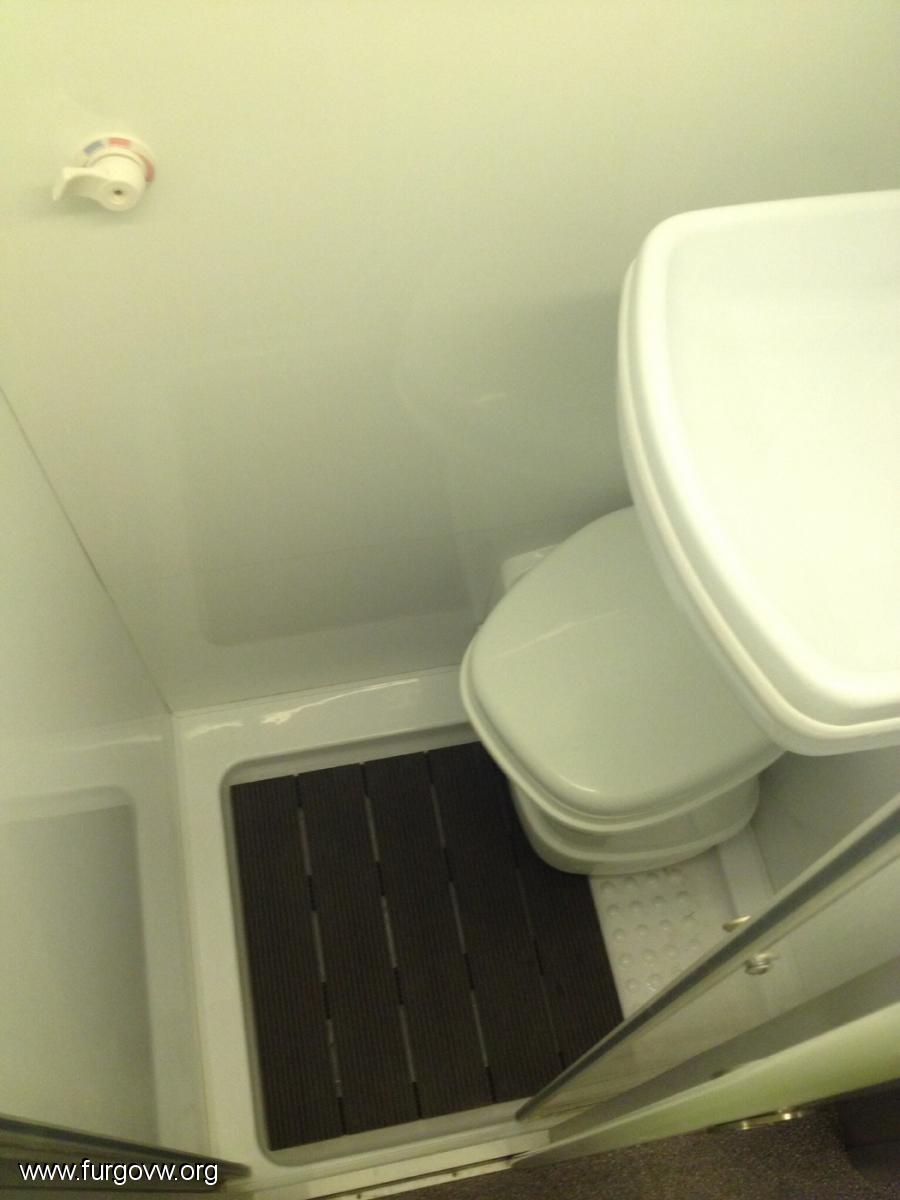

Pues mas de lo mismo, lo que comentaba al compañero, lo bonito de esto son que cada uno tiene sus necesidades. Nuestro poty lo sacamos del compartimento que se ve en la pared inferior, y lo unico es sacarlo y meterlo, sin mas; pero eso, yo me apaño bien que soy mas grande que mi mujer. Este baño nos gustó por lo mismo, porque yo para el tiempo que tardas en "sentarte al poty", o ducharte, no estaria dispuesto a restar espacio a otras cosas como las camas o el salon, no en una L2, quizas en una L3 si, ya he tenido poty fijo en las 2 autocas que he tenido y lo prefiero eh, sin duda, pero con mas espacio. PAra nosotros esta furgo esta hecha a medida, el que le hizo,- que no hemos sido nosotros,- practicamente tenia nuestras mismas prioridades, de hecho asi lo hablamos el dia que nos conocimos. Todo electrico, armarios, buen salon, baño suficiente y buenas camas, buena nevera, y todo ello en una L2, eso era lo que queriamos. Que pena que no le pusiera el toldo, que me va tocar rascarme bien el bolsillo jejejeje
Yo el potty portatil no lo veo por varias razones, la cantidad que le entra de negras vs uno fijo es mucho menor, sitio ocupa algo mas pero ambos necesitan su sitio, y el vaciado veo mas comodo el cassette.
Envidio en ese aspecto a las L2H3 que por su espacio no necesitan hacer inventos de railes y demas historias. Pero tambien es mas dinamica una L2H2...
Luego esta el SOG que al fijo le puedes instalar, cuando destapas tienes un ventilador con salida por filtro de carbon que esta succionado aire y evitas olores, amen de evitar sobrepresiones por altura.

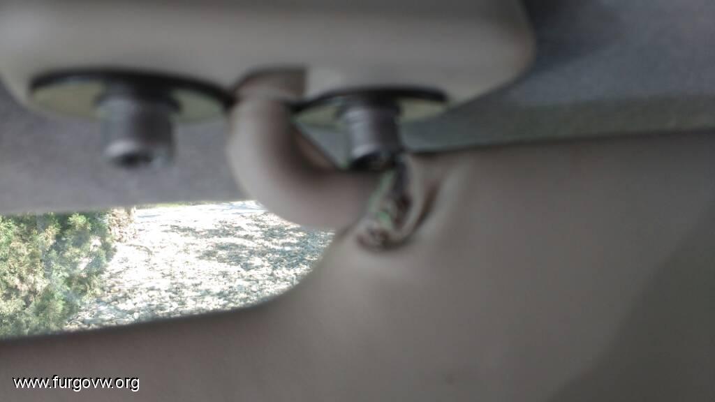

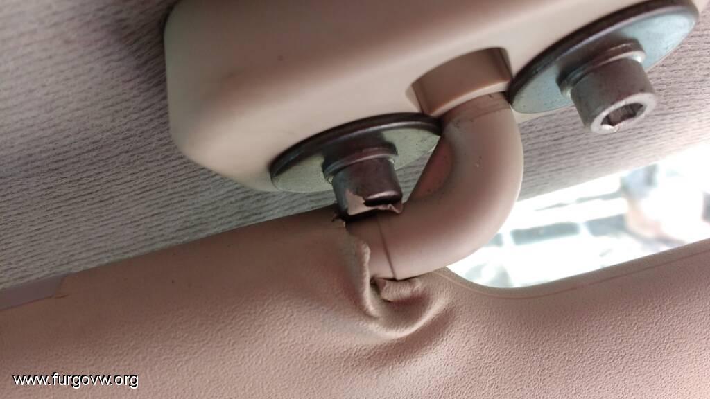

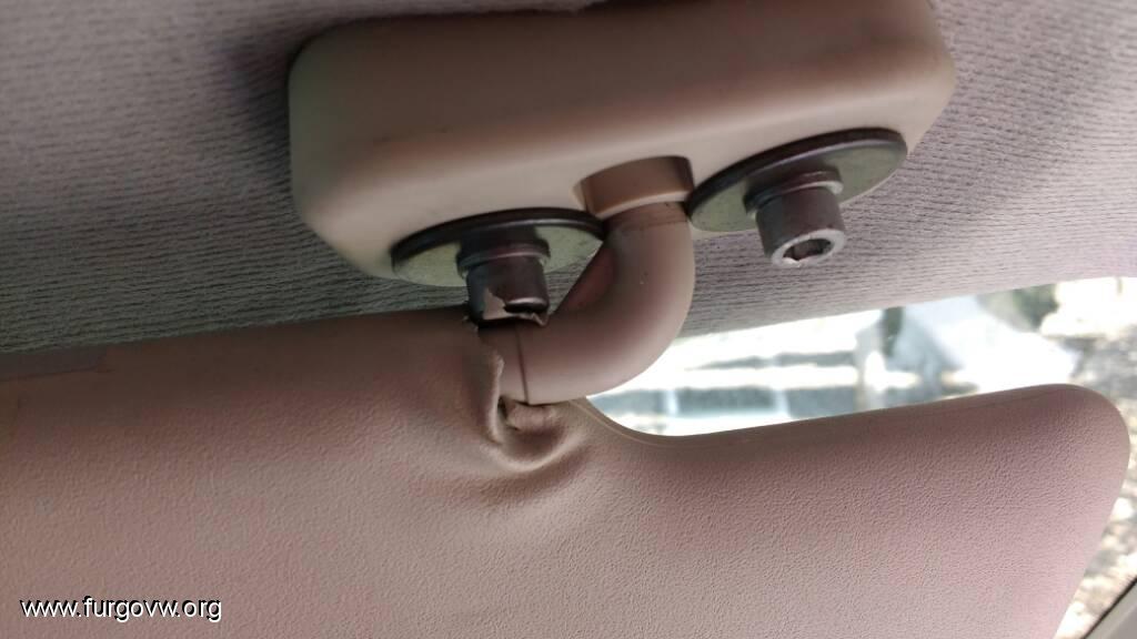

Atención a la chapuza que me han hecho en el concesionario al cambiarme el techo... Ufff no puedo con los talleres, en cuanto te descuidas te la meten doblada. Creo que es el gremio, junto con el de las reformas, que menos seriedad tienen. Sé que no es bueno generalizar pero es que conmigo se lucen...
Al pedir el cambio de techo les digo que tienen que pedir el techo, los parasoles y la luz porque son diferentes. Ellos me dicen que no, que solo el techo, que no hace falta nada más. Insisto y me dicen que me preocupo demasiado, que ellos se encargan de todo.
Recojo la furgo y el techo parece que está bien pero al día siguiente bajo el parasol y...
El forro del parasol roto porque han puesto los primeros tornillos que encontraron. Como no entraba bien, chapuza y tan a gusto!!! Uffffff

Madre del amor hermoso, y has salido del conce con eso asi?
pabgarde
Cita de: eltoni en Marzo 12, 2017, 20:03:44 pm
No baje el parabrisas hasta el día siguiente. Ahora a ver qué me dicen porque gastarse lo que cuesta una urgo nueva y que te la dejen así...

Vaya tela... a ver si te lo solucionan porque tiene delito

Cita de: pabgarde en Marzo 12, 2017, 20:05:11 pm
Pues lo minimo, 2 parasoles nuevos con los tornillos orgininales; Que a saber si los han puesto de la misma metrica.
NO ACEPTES REPARACION, parasoles nuevos; Yo me iria con el vendedor a recambios y que los pida delante de tus narices.

El tema es que si cambias el techo hay que cambiar tambien los parasoles, con sus soportes y la luz de cortesia, lo que tampoco entiendo es que pintan ahí esas arandelas si los tornillos van embutidos en los huecos  :roll:
Si te piden los parasoles nuevos que no lo hagan con tu numero de bastidor o les saldran de nuevo los que tienes ahora.
Vaya tela el jefe de taller.......

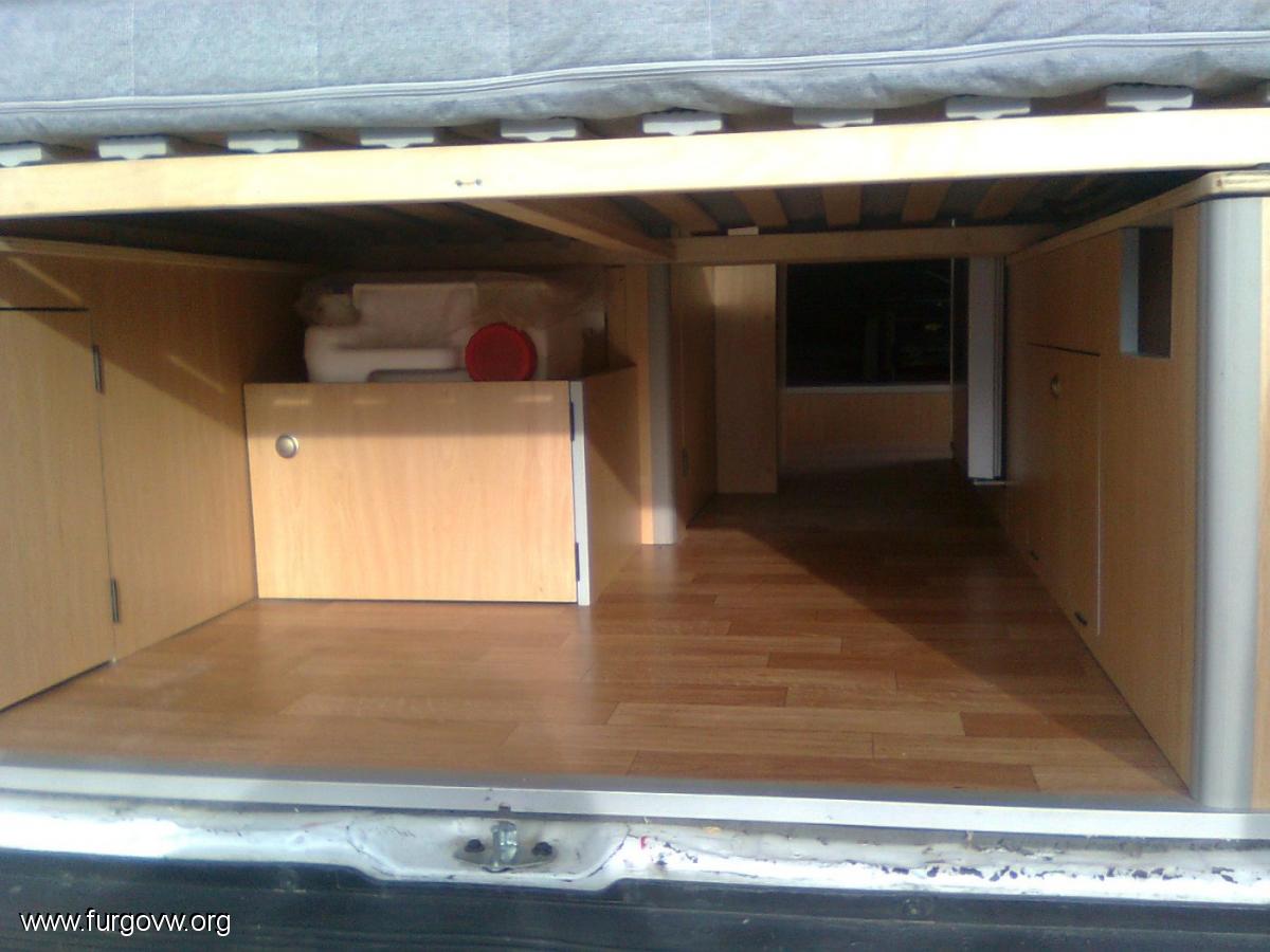

No se si el dualtop entrara debajo de un VSR? el tema es que la parte izquierda del maletero la debo dejar libre para el cajon del wc, como se ve en la foto de alcazares. Tu como haces el baño?
No es discutir asi en seco, yo al menos nunca lo hago, lo veo como una tertulia. Distribucion perfecta es imposible por lo mismo que apuntas, y cuando una cosa la haces asi le afecta a otra cosa, aqui cada uno sabra donde cortar y pegar  .panico
pabgarde
La dual top en arcon debako de la cama, en lado del baño. En el otro arcón depósito de limpias. Mi wc es fijo. Mira otras hechas por Lisanlor y verás como queda.

Cita de: pabgarde en Marzo 12, 2017, 21:20:08 pm
Asi? https://www.furgovw.org/index.php?topic=292697.0
no veo que monte el baño en el paso de rueda, sabes las medidas del baño?
La verdad es que es la forma mas fiable, comoda a la hora de sacar el cassette.
