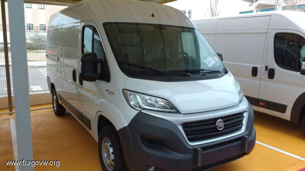

Una foto para los que no sabéis lo que es una furgoneta
