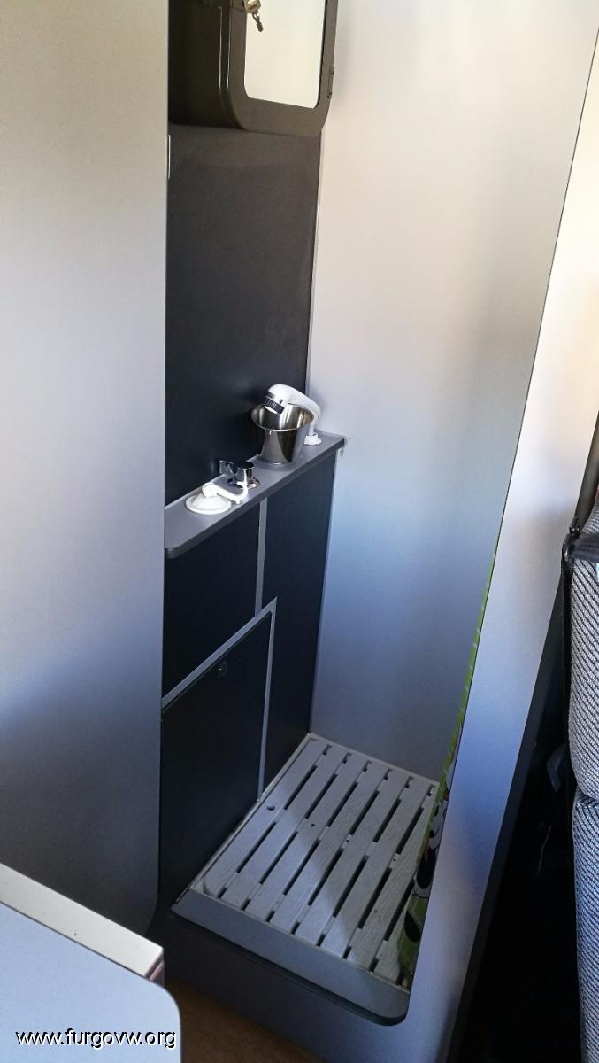

Cita de: antonio77 en Marzo 11, 2017, 10:36:49 am
Yo ese baño lo veo pequeño, maxime cuando yo quiero poner un water como el de pabgarde, pero que se esconda sobre unos railes en el maletero, pero aun asi con el tuyo me veo espatarrao mientras suelta uno el alien, luego a la hora de limpiarte no lo veo comodo, me daria codazos y rodillazos...
Algo asi:
Cita de: xaxeroxe en Febrero 03, 2017, 21:52:28 pm
El plato de ducha simplemente brutal, aqui si que te duchas agusto, y estamos hablando de una L2H2 alucinante.
Algo asi quiero yo pero con una puerta estanca de la que salga un WC y pulsador de pie para la ducha, todo en pro de ahorrar agua y comodidad...

antonio77
Cita de: eltoni en Marzo 12, 2017, 11:47:32 am
Algo asi:
Pues mas de lo mismo, lo que comentaba al compañero, lo bonito de esto son que cada uno tiene sus necesidades. Nuestro poty lo sacamos del compartimento que se ve en la pared inferior, y lo unico es sacarlo y meterlo, sin mas; pero eso, yo me apaño bien que soy mas grande que mi mujer. Este baño nos gustó por lo mismo, porque yo para el tiempo que tardas en "sentarte al poty", o ducharte, no estaria dispuesto a restar espacio a otras cosas como las camas o el salon, no en una L2, quizas en una L3 si, ya he tenido poty fijo en las 2 autocas que he tenido y lo prefiero eh, sin duda, pero con mas espacio. PAra nosotros esta furgo esta hecha a medida, el que le hizo,- que no hemos sido nosotros,- practicamente tenia nuestras mismas prioridades, de hecho asi lo hablamos el dia que nos conocimos. Todo electrico, armarios, buen salon, baño suficiente y buenas camas, buena nevera, y todo ello en una L2, eso era lo que queriamos. Que pena que no le pusiera el toldo, que me va tocar rascarme bien el bolsillo jejejeje
antonio77
Mi plato de ducha es como el que has puesto, yo para ducharme quito la rejilla que ves en el mio, y asi gano en altura, luego sencillamente pongo la rejillas y al instante el suelo vuelve a estar seco, pero el plato de ducha es como ese, ya no se si mas grande o mas pequeño, ya te digo el mio es de 60x60. Y para ducharme tengo el mismo espacio que en las autocas compactas que he tenido.

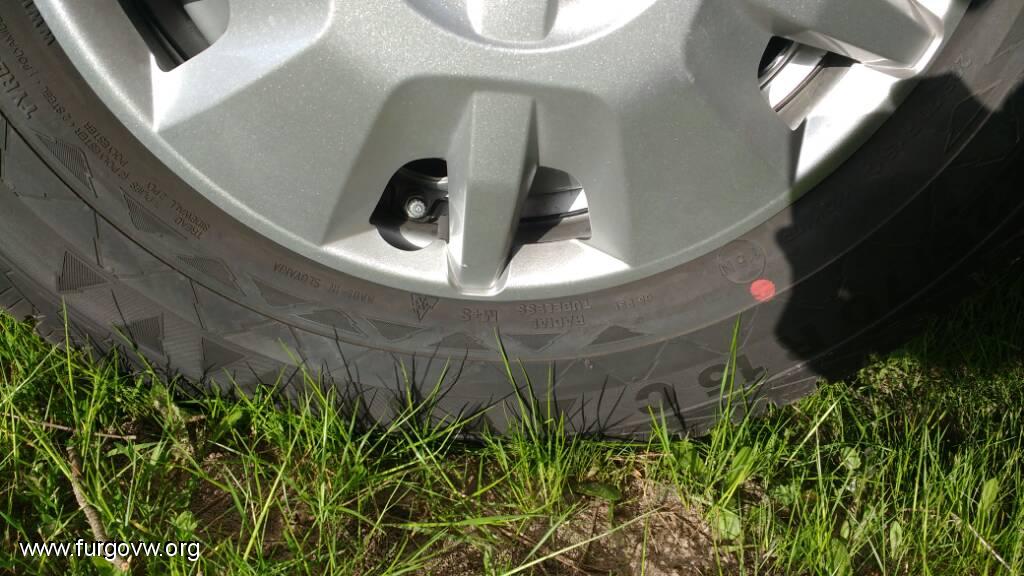

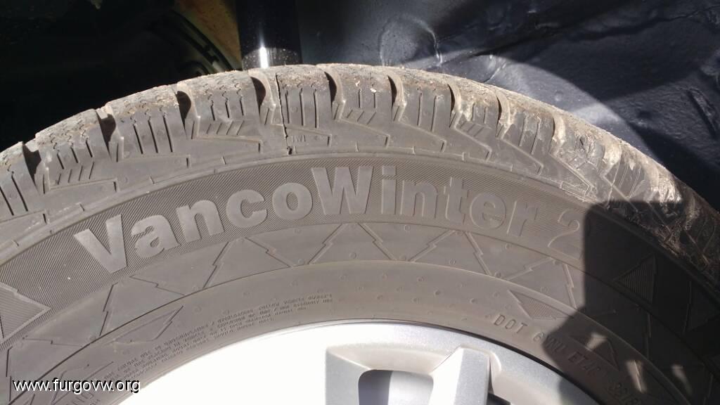

eltoni
Marzo 12, 2017, 12:21:09 pm #58 Ultima modificación: Marzo 12, 2017, 13:02:12 pm por eltoni
Cita de: pabgarde en Marzo 12, 2017, 10:10:35 am
Suerte con el proyecto! La mía de 4x4 tiene poco, si eso el traction Plus y los neumáticos que parece son de invierno.   Tengo que investigar para ver si mis neumáticos necesitan cadenas con nieve, porque pensaba que no pero al ver lo que sale en la rueda me entran dudas...
https://www.youtube.com/watch?v=1mN-aFjB6G8
No te equivoques el traction plus es una maravilla es un bloqueo de diferencial en toda regla, un coche normal en cuanto pierde traccion en una rueda, solo gira una, tu vas a tener traccion siempre en ambas ruedas delantera, unido a que esas ruedas se mean en cualquier cadena que le pongas.
tus ruedas y eso que el traccion delantera no veo que tenga bloqueo de diferencial como tu furgo:
https://www.youtube.com/watch?v=0FSkagkPGV0
Hay gente que usa ese tipo de ruedas todo el año, pero claro son coches, el consumo aumenta algo y se degradan mas rapido con el calor, pero con la furgo vamos despacio aunque tambien penaliza el que pese tanto, tengo que investigar mas el tema...
Ese es:
La ducha tiene unas dimensiones de 72,5 cm x 68 cm.
Yo en 60x60 no entro sentado, entro encajonado, ducharme aun.
