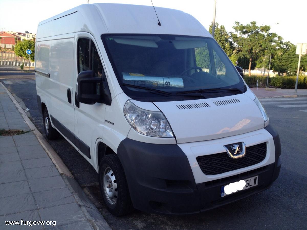

Bueno ya por fin y ahora que tengo tiempo, voy a compartir todo el proceso que tanto sudor y lagrimas me ha costado y algun que otro kilo perdido por el camino. Espero q de esto por lo menos sirva de ayuda para los que se animen y a la vez quieran hacer la dieta bautizada com Dukanto.
Espero aportar algo nuevo a la comunidad como agradecimiento de ello ya que de aqui todos nos hemos nutrido en mayor o menor medida.
Bueno no me enrollo y paso a presentar la furgo que yo para los monologos soy muy malo.
Despues de haber pasado por difentes caravanas en las que tengo un grato recuerdo y tuve que pringarme para adaptarla a mi gusto, pude dar el salto gracias a mi patrocinador y cuñado que hizo de banco para comprar esta Peugeot Boxer L2H2 2.2 120 cv del 2009 que parece estar en muy buen estado con 89.000 km.

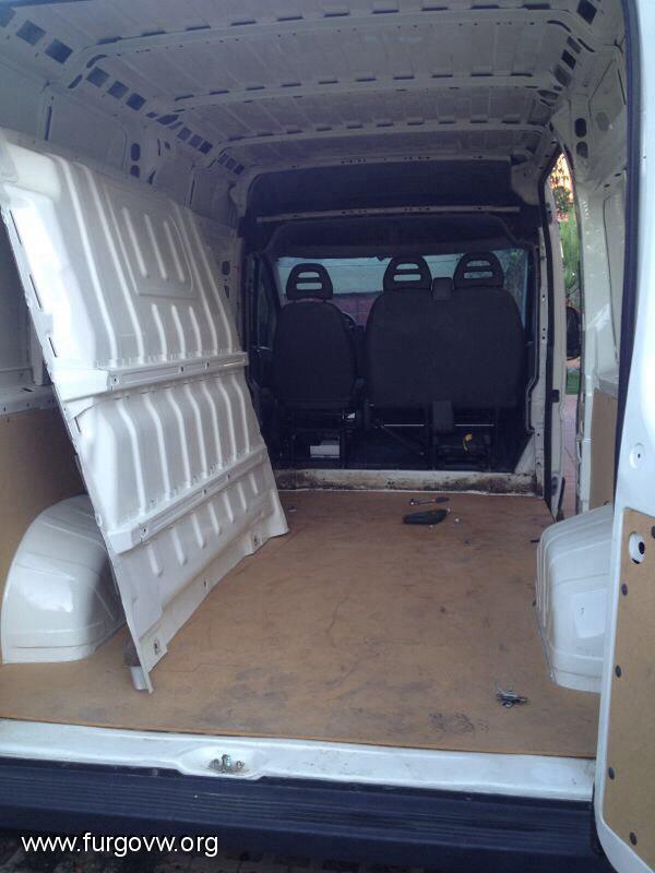

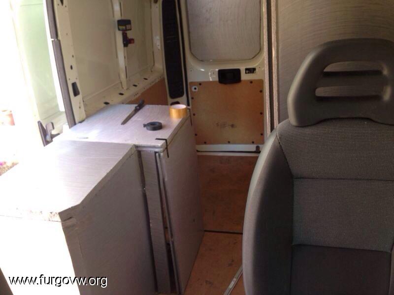

Fotos de exterior y esqueleto interior.
lisanlor
Replanteo de volúmenes para aprovechar al centímetro.
lisanlor

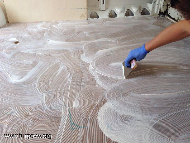

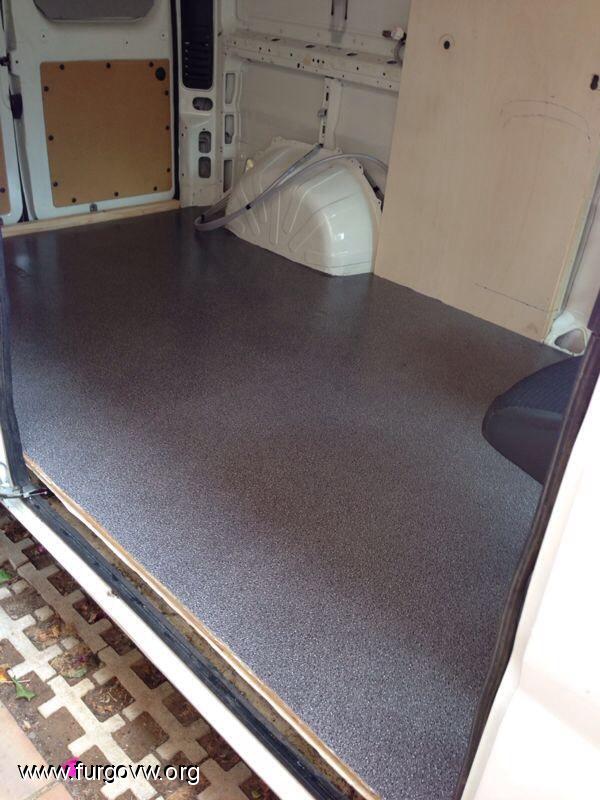

Encolando el suelo para colocar el suelo vinílico.

Mejor, así no se escapa ningún detalle, la verdad es que pinta muy bien, el suelo ha quedado genial.

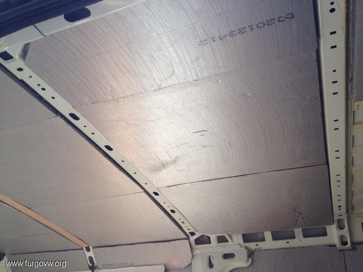

lisanlor

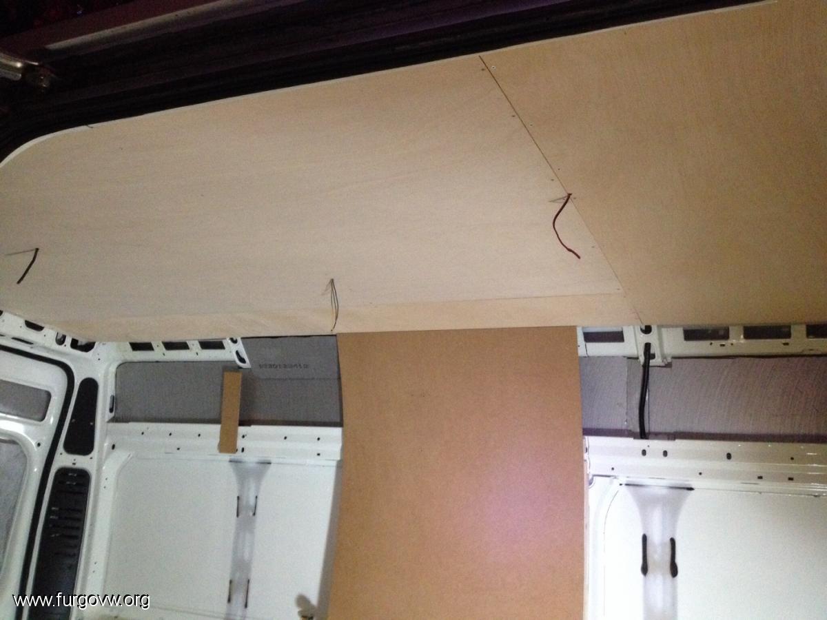

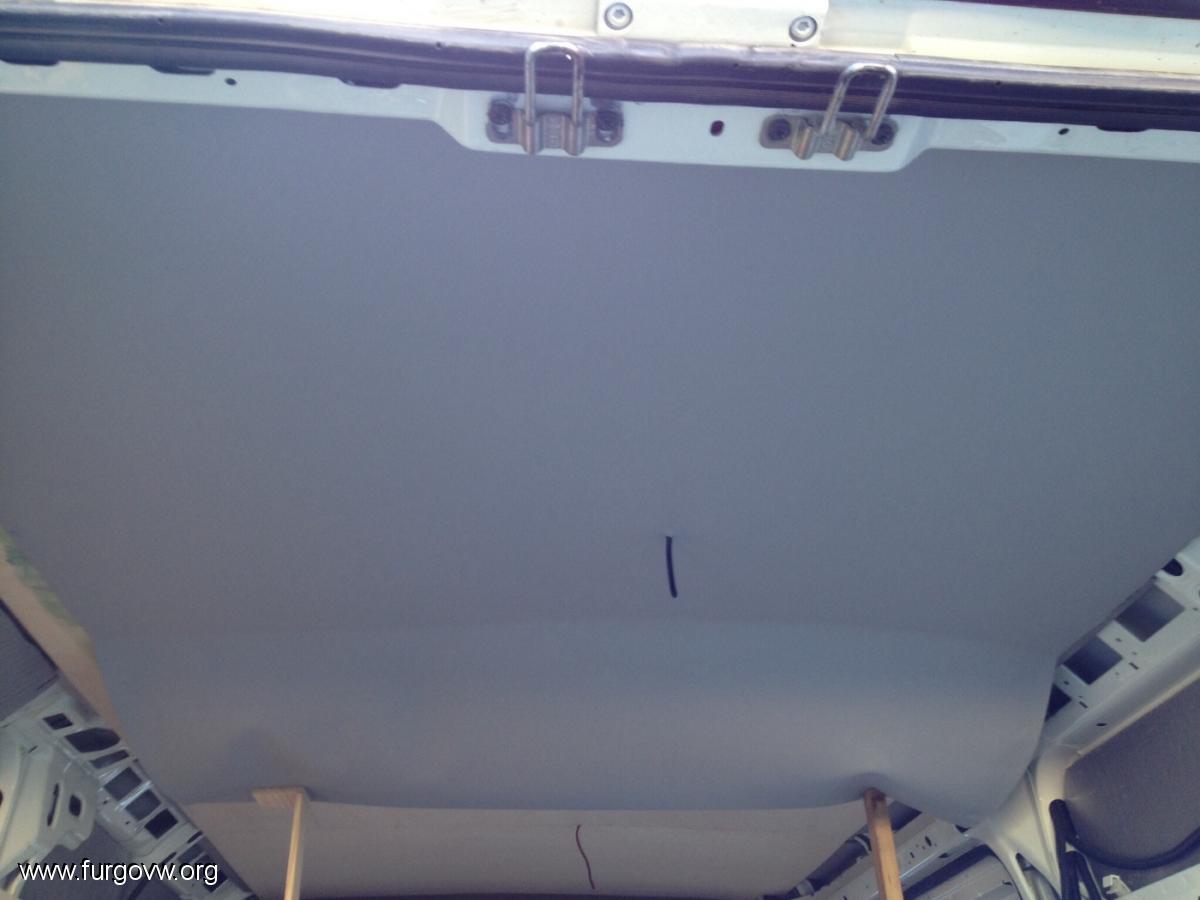

colocando techo de contrachapado de 5 mm y puntos de luz.
Luego tapizado todo en polipiel y encolado con con cola especial para techos de vehiculo para q no quede a la vista ninguna tornilleria.

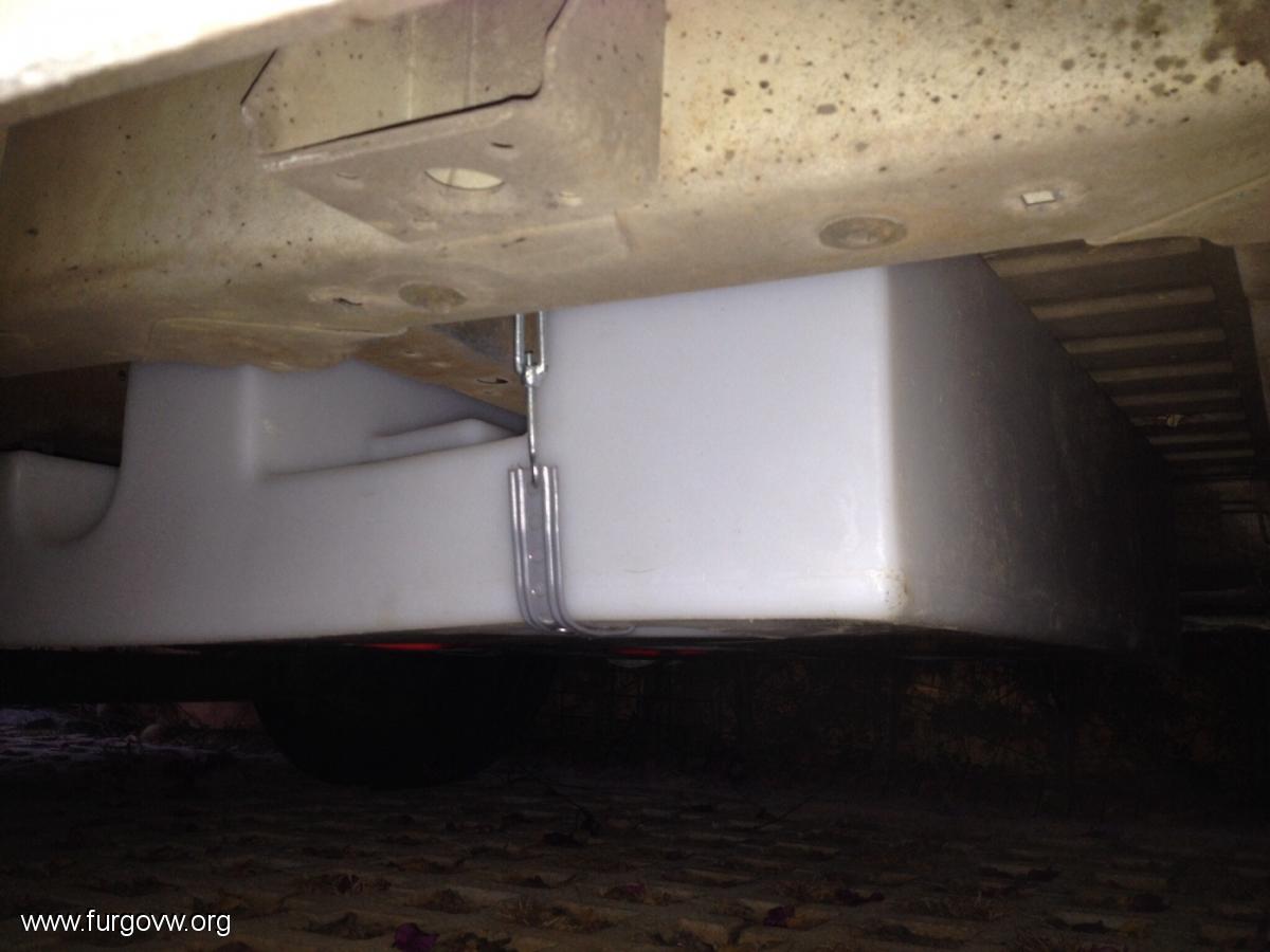

lisanlor
Antes de poner el suelo coloque tornillos pasantes para el deposito especial ducato.

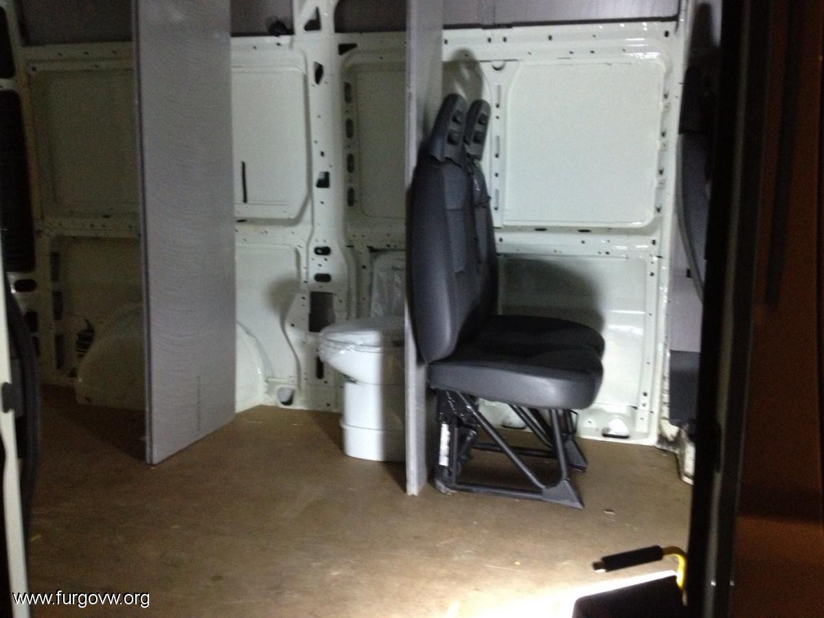

Septiembre 16, 2014, 21:45:26 pm #11 Ultima modificación: Septiembre 16, 2014, 21:56:43 pm por lisanlor

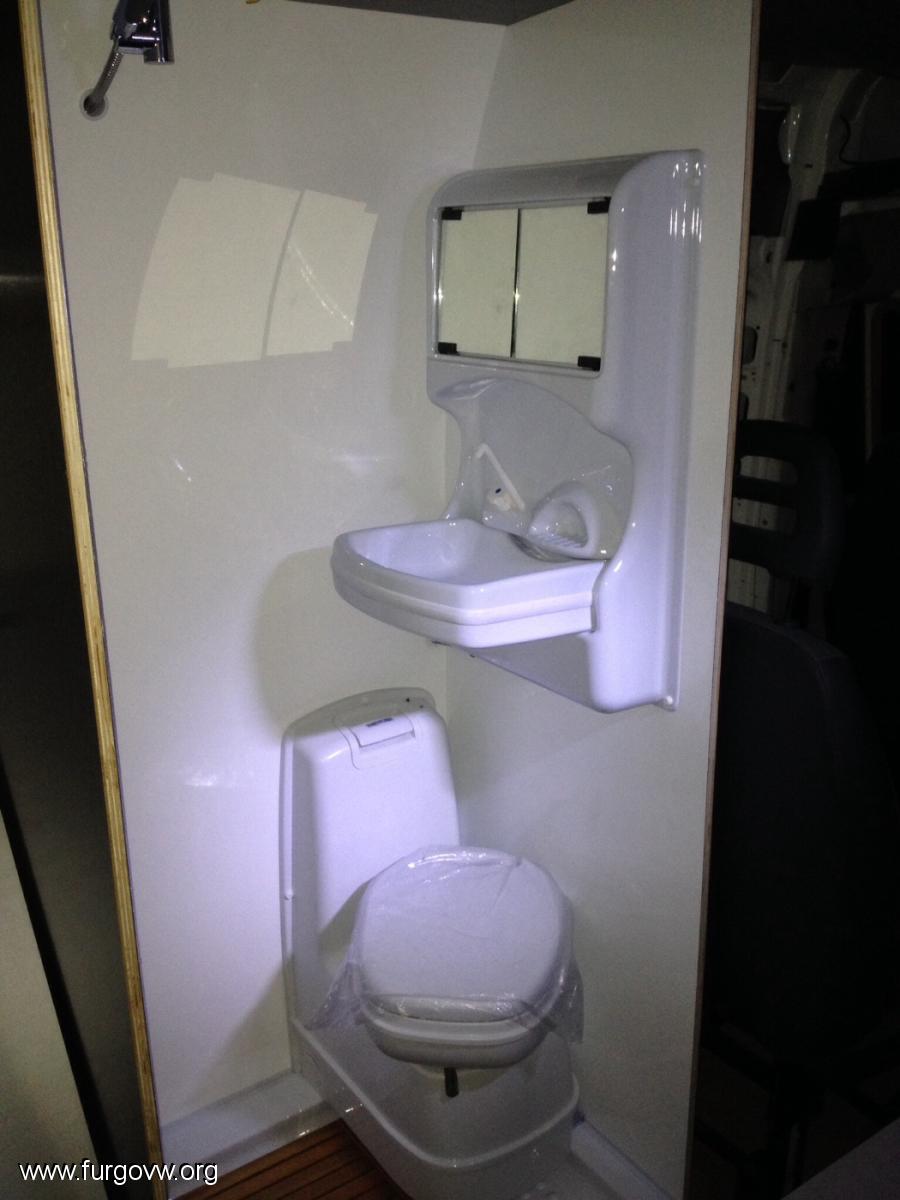

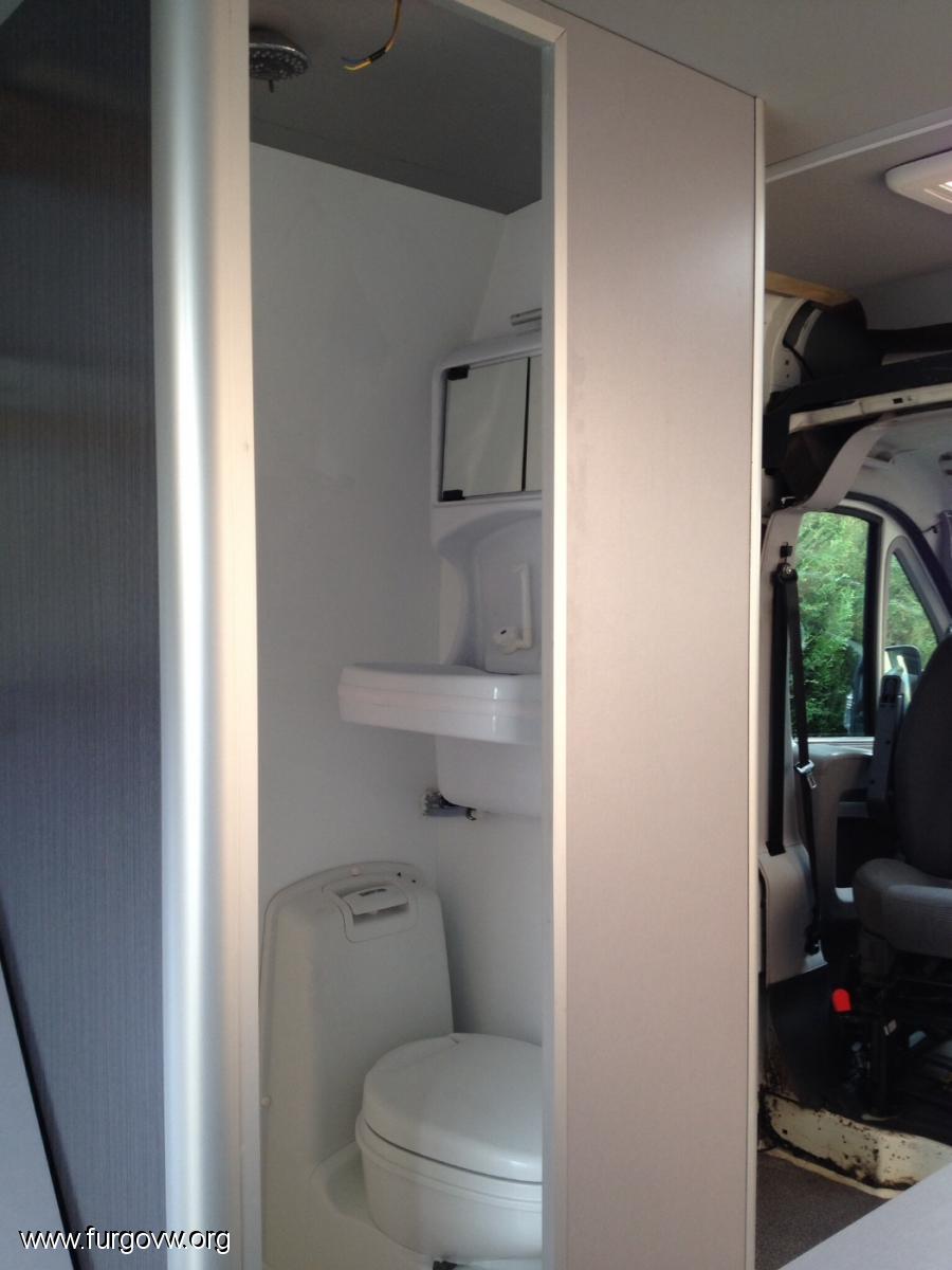

Y vamos con el baño parte. Parte sin duda alguna la mas delicada si cabe.
Todo en contrachapado de chopo con lámina exterior de hcpl e interior en aluminio de 1 mm.
Luego gracias al gran forero Sergio merelo cogí la idea de suprimir la cisterna manual para reducir espacio ya q no la utilizaba porque le tenía una toma de agua directa del depósito para convertirlo en eléctrico.
Por ultimo doble puerta. Una interior de metacrilato corredera con cierre imantado y la otra corredera exterior para liberar espacio.

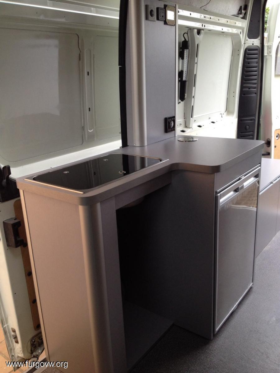

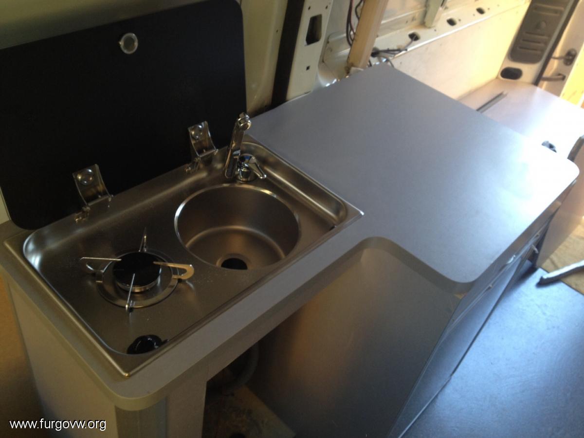

Septiembre 16, 2014, 22:08:14 pm #12 Ultima modificación: Octubre 16, 2014, 22:06:31 pm por lisanlor

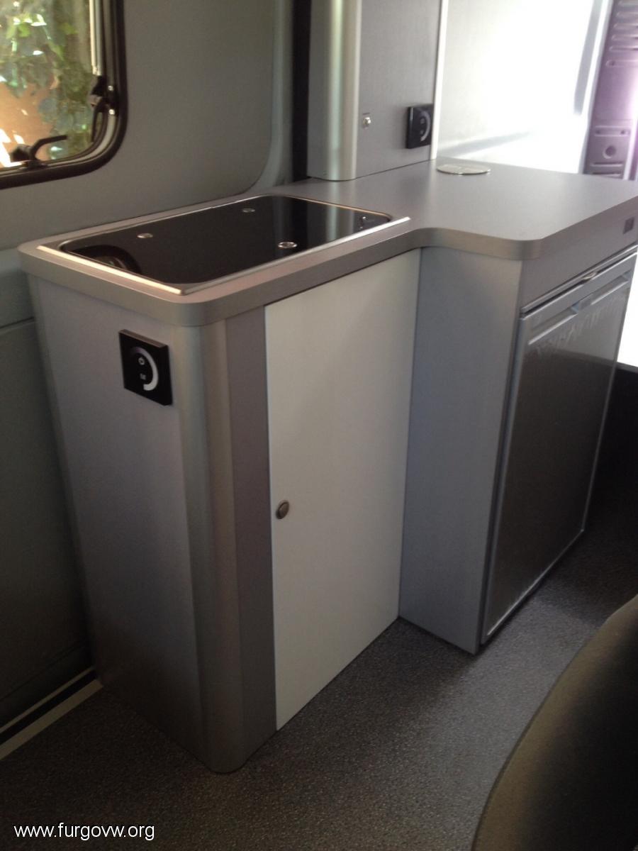

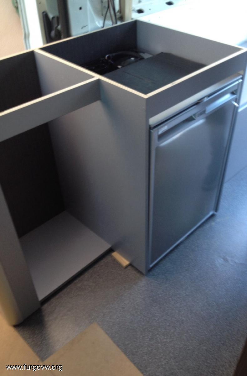

Módulo cocina 1 fuego más pica. Nunca he entendido porque dos fuegos. Tampoco se hace un puchero en la furgo no? Frigo Waeco 110 L. Prefería más frigo y menos fuego.
La encimera tuvieron q hacérmela a medida en 3 cm de chopo cortada con máquina y canteada en pvc. Nada de canto T típico de goma.

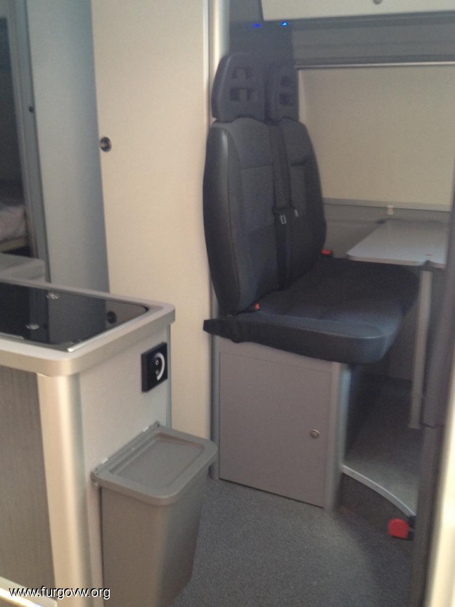

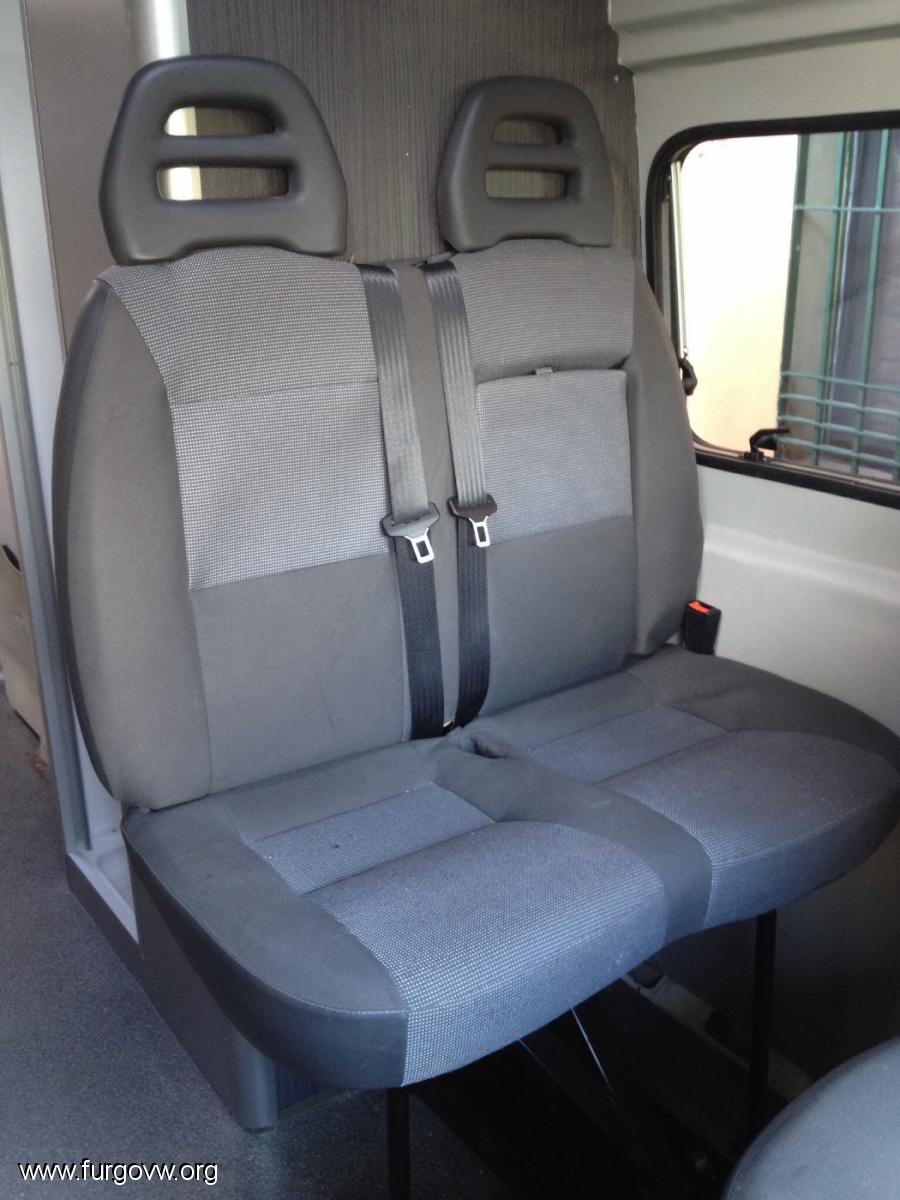

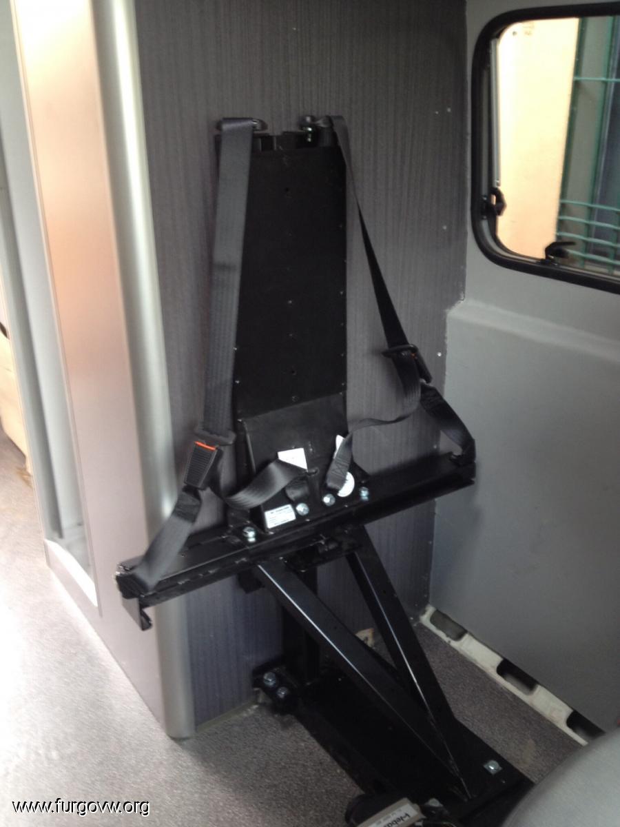

Vamos con el salón.
El vsr ajustado al milímetro al baño y aprovecha si la estructura y los cojines del asiento doble. Rebajando espuma para integrar el vsr con la espalda al máximo.
