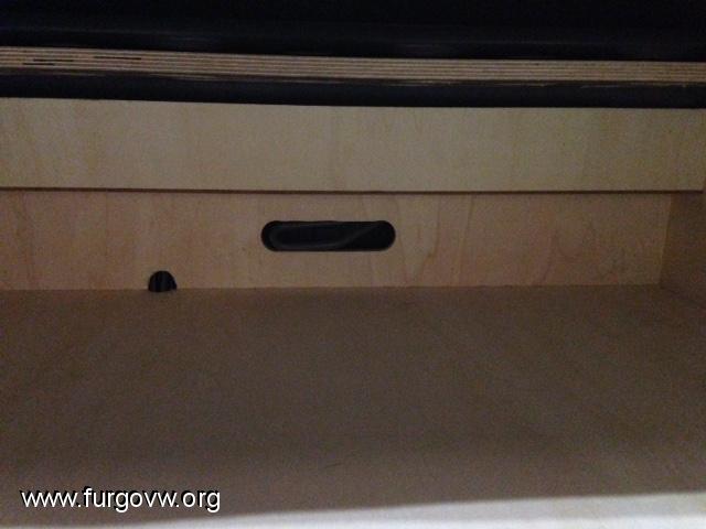

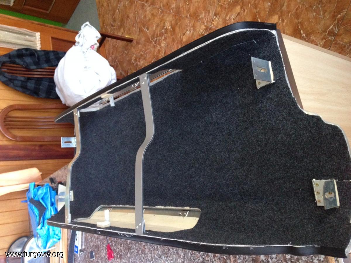

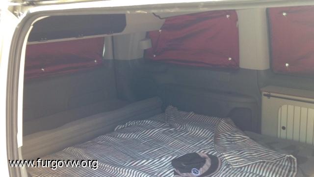

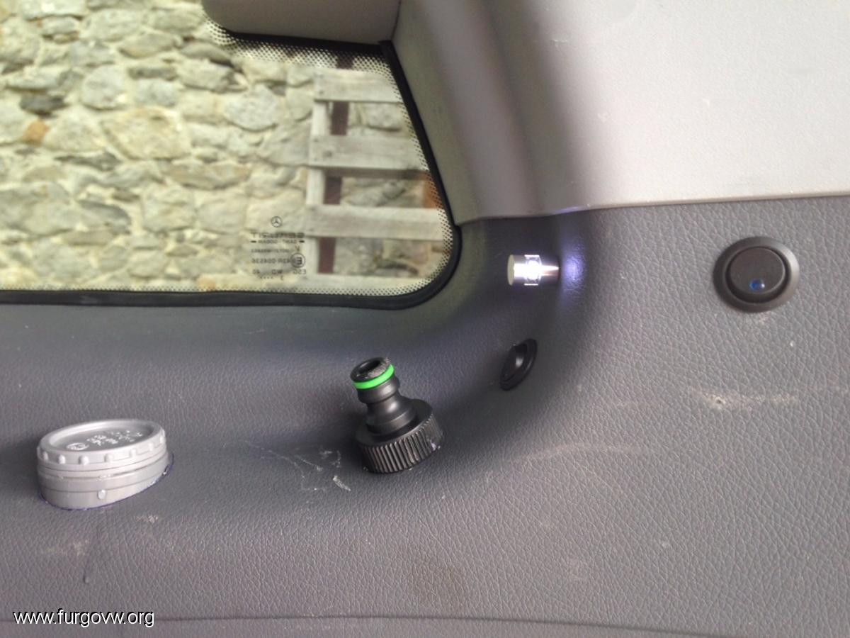

Os dejo un par de fotos de alguna mejora que he hecho,
he tapizado el interior del mueble del altillo con moqueta.
y he instalado un led que se enciende cuando se llena el deposito de agua, ya que había que andar fino para no pasarte en el llenado.
Ginos
El mueble del altillo veo que tiene formas curvas ¿de que material lo has hecho?
Mikeldon
Cita de: Ginos en Julio 19, 2017, 09:33:12 am
de un tablon de madera que tenia mi padre suelto, creo que es laminada

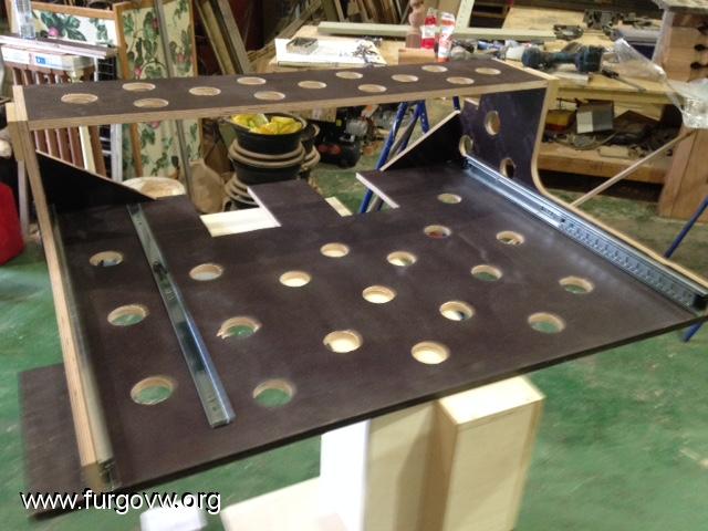

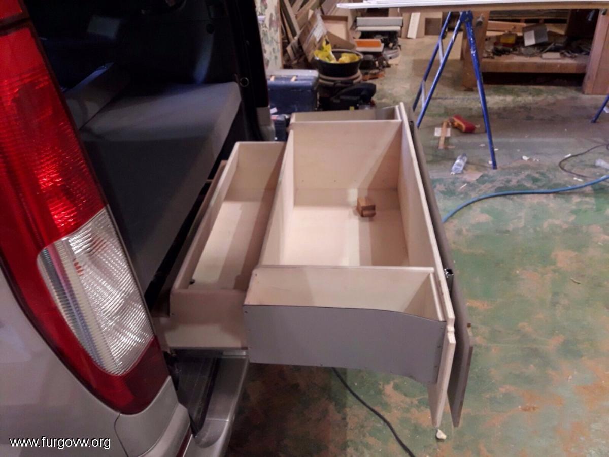

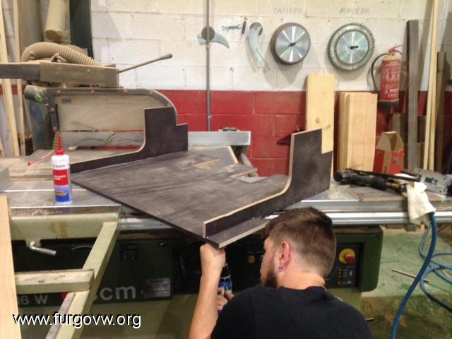

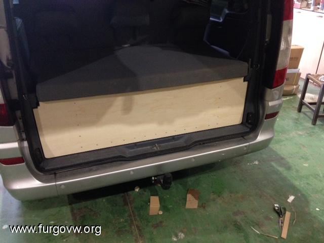

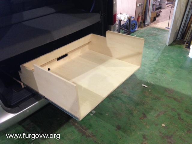

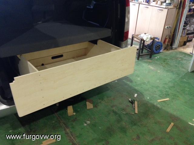

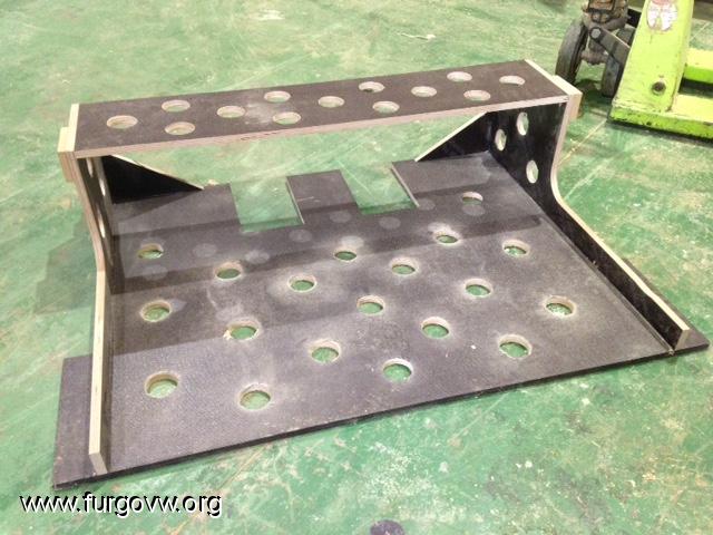

Un pequeño avance del mueble del maletero. Decir que he hecho un armazon sobre el que va el cajon.
decir que me base en uno que le vi a urruso

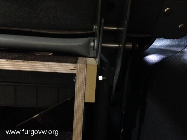

para anclarlo he puesto un tornillo a cada lado a la estructura del multiflex
Unos librados en la parte trasera del cajon para librar el asiento
y por ultimo por hoy la tapa del cajon
Me falta por hacer una mesa plegable que va en la tapa del cajon, y rellenar el hueco que queda en los laterales del cajon hasta el panelado de la furgo, pero eso para la proxima entrega.
Ya os enseñare.

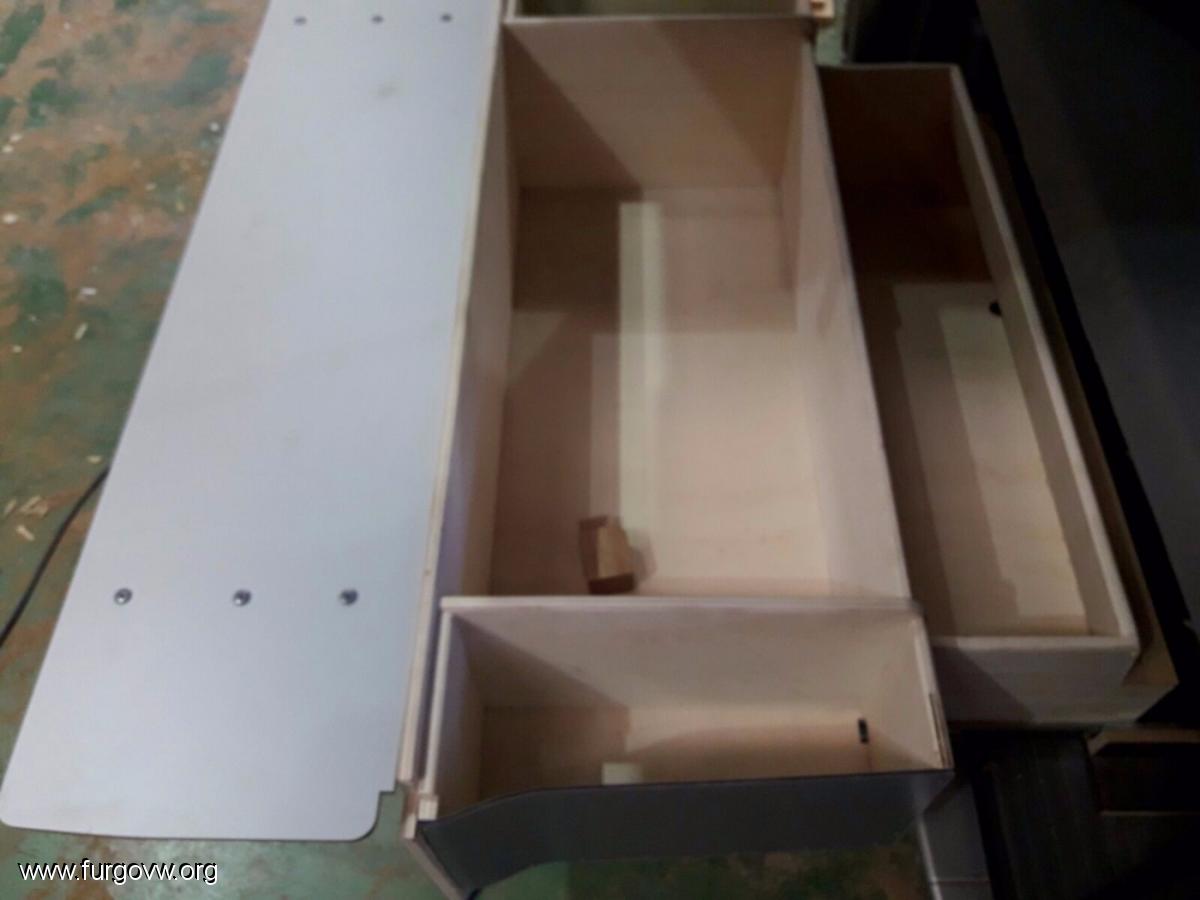

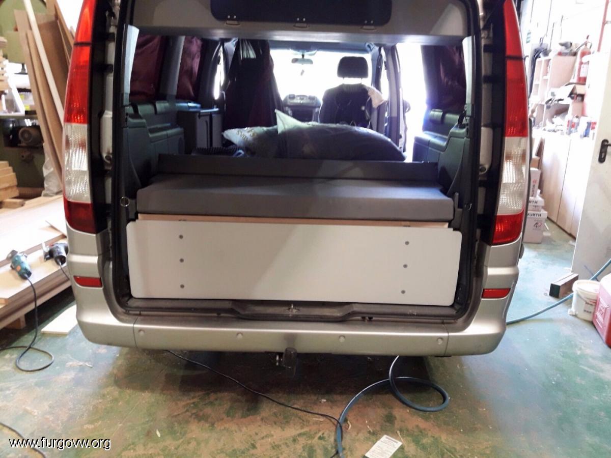

bueno pues aqui traigo el maletero extraible ya acabado.
asi se ve por el frente.
abierto.

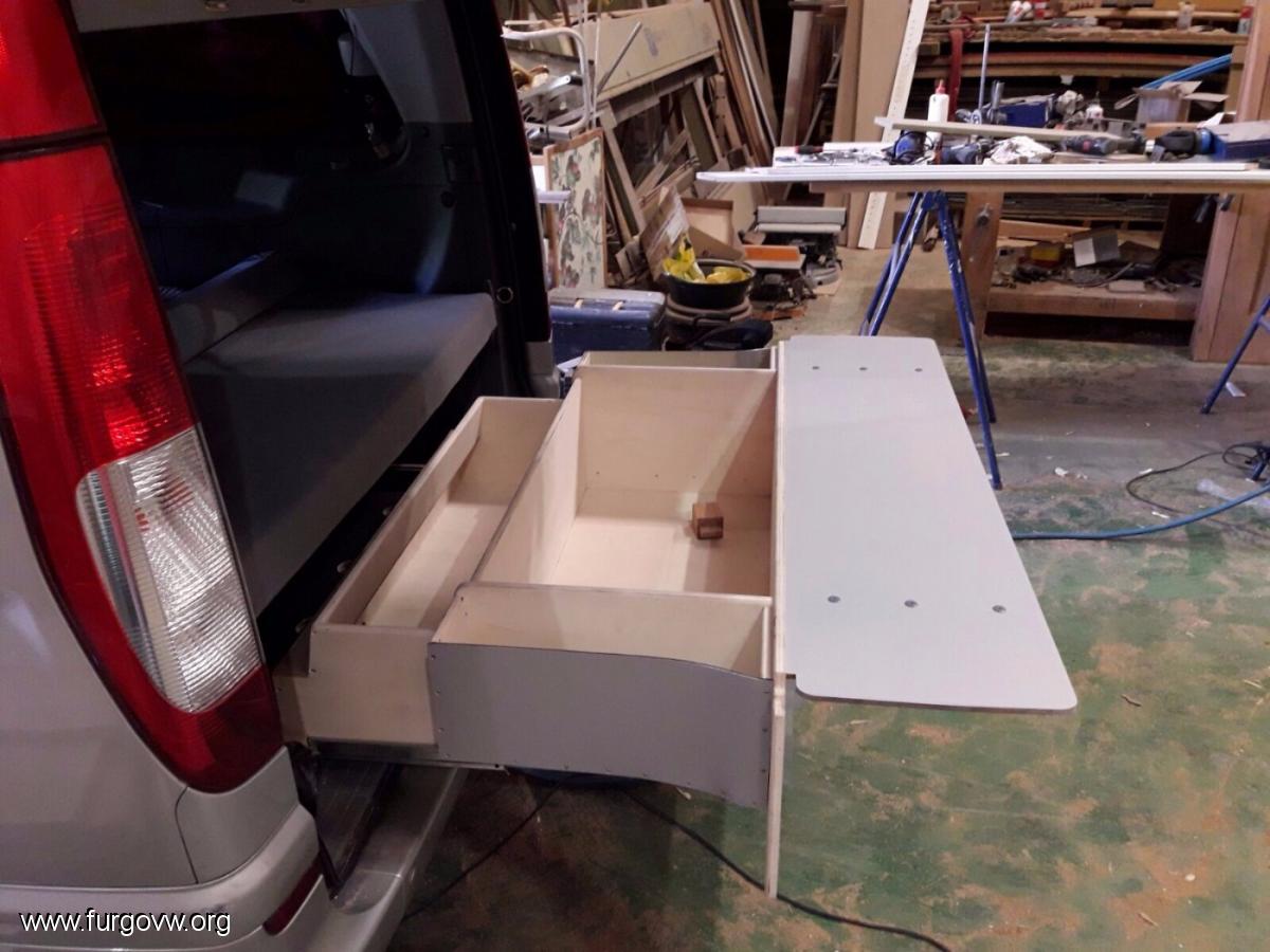

la mesa desplegada
y aqui se ve el detalle de los añadidos laterales, que tienen hecho un lateral de aluminio para maximizar el hueco.
