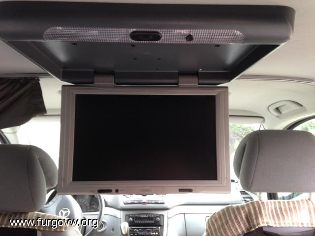

A mi la pantalla me venia de serie, o se la pusieron en alemania, tiene un tablero de madera pegado al techo entre la tapiceria y la chapa, y esta atornillada ahy directamente, es de las que abaten hacia abajo.

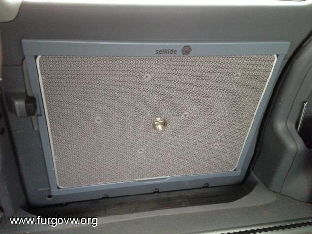

Hola, hay va una actualizacion, se trata de poner la mesa de camping en un sitio que no estorbe mucho y nos quite espacio.
pues el lugar elegido es en la puerta corredera, para eso quitamos el tapizado y le cortamos hueco.

No, la mesa se mete primero hacia arriba, y luego se deja caer, al principio la deje así, pero me di cuenta de que rozaba la aleta un poco al abrir la puerta, y al andar sonaba un poco, así que en medio le puse un tornillo que la amarra al marco de madera, ahora para sacarla suelto el tornillo, la levanto y la saco de abajo inclinando hacia el interior de la furgoneta y la saco.

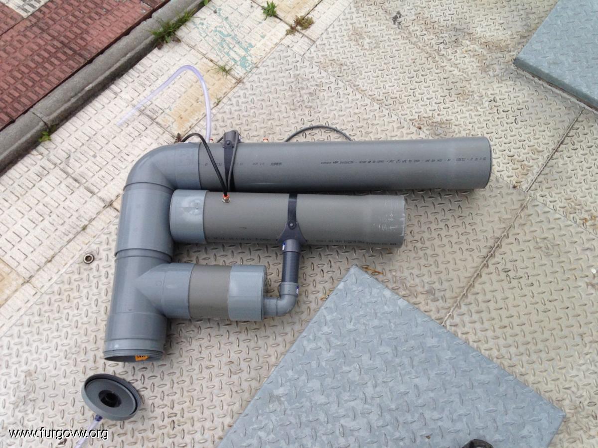

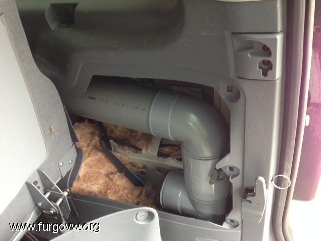

Y la rueda pues buscare algún soporte en un desguace o algo, pero ya si que si, porque para el deposito de agua me puse en contacto una empresa a la que no voy a nombrar que a hecho un deposito de 37 para dentro de los paneles del maletero y que no lo comercializan suelto, así que se me ha ocurrido esto para ese hueco.
Pero he tenido que quitar el gato, el compresor... que lo tendré que guardar en el interior de la rueda de repuesto, y así encima no tengo que homologar nada del deposito exterior, no lo tengo pegado todavía porque voy a coger un par de codos mas para poner mas tubería y aumentar un poco mas la capacidad, pero que para lo que lo quiero, un par de aguas, perfecto, la toma de llenado y la de la ducha las voy a poner en el interior en el panelado de la furgoneta.

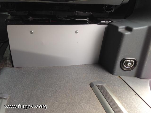

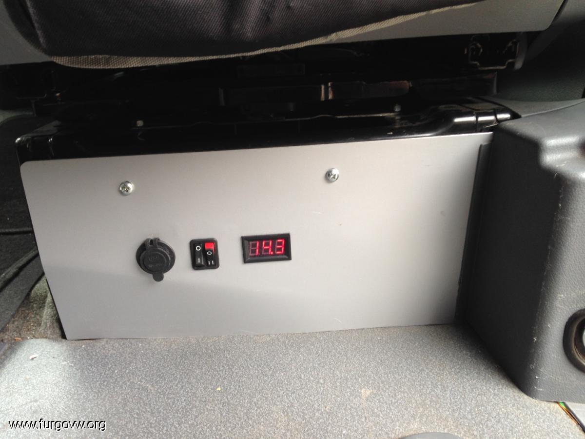

Y por ultimo os enseño unas tapas que hice para el asiento para tapar la instalación de la segunda batería, aunque ya enseñare la del copiloto porque la tengo que hacer unos agujeros para poner el voltímetro, algún interruptor y demás.

Un par de avances, el primero la tapa de la parte trasera de la base del asiento del copiloto.

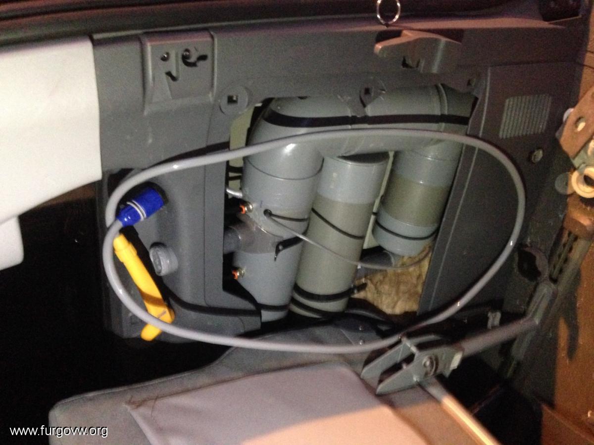

Y el segundo el deposito de agua con la ducha terminado.
Estás dos ultimas fotos las he hecho torcidas, ya lo siento, pero se aprecia, decir que se llena por la entrada que hay en el panel, de diámetro 40 y que la ducha se conecta con un enchufe rapido, del cual no me fío mucho por si gotea agua, pero si es así lo modificare, todo queda dentro del panelado de la furgo y no se ve, lo único que he puesto un desagüe con una llave de paso en los bajos de la furgo mediante un agujerito que le he hecho al suelo de la furgo.
