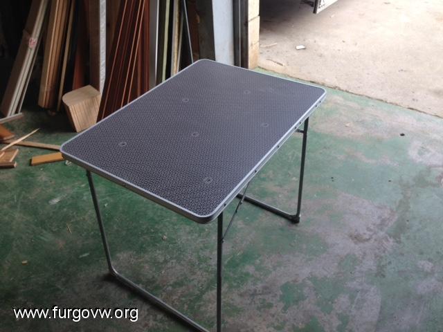

Hola, hay va una actualizacion, se trata de poner la mesa de camping en un sitio que no estorbe mucho y nos quite espacio.

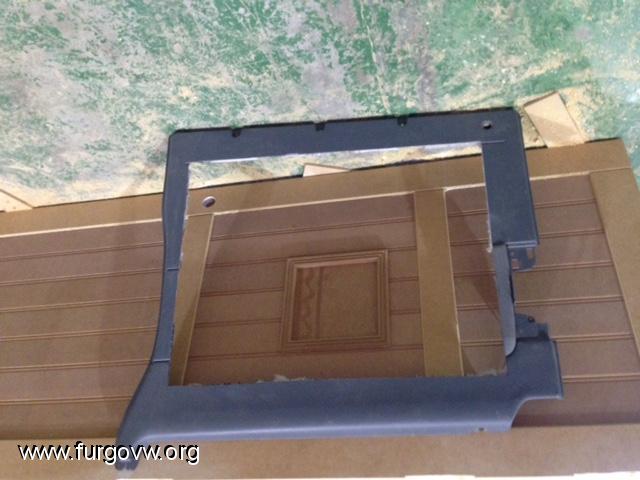

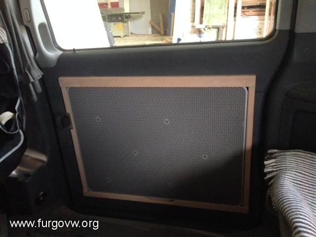

pues el lugar elegido es en la puerta corredera, para eso quitamos el tapizado y le cortamos hueco.
lo siento esta alreves pero se aprecia el hueco cortado.

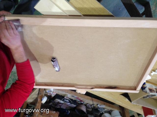

Despues se hace el hueco donde va la mesa.

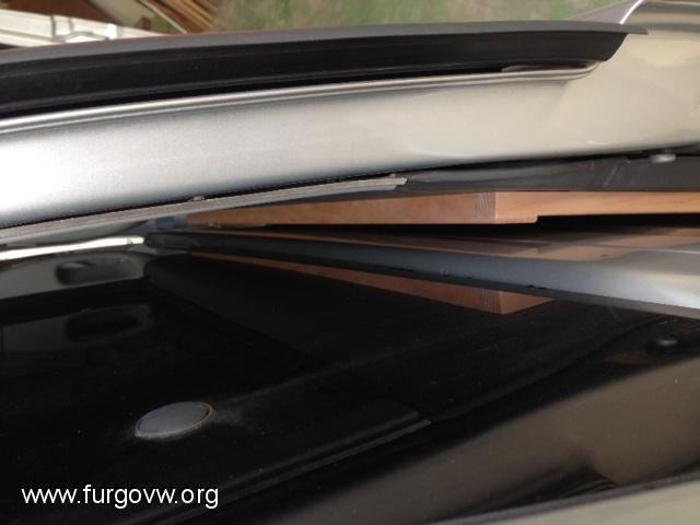

se compruega que no pega en ningun lado.
y se guarda la mesa
ahora falta rematarlo, no se si tapizarlo o lacarlo, ya lo vereis, decir que la mesa se agarra de abajo y se levanta, asi libramos el liston de abajo y la podemos sacar.
poco a poco coje la forma  .meparto .meparto

yo tenia todo hecho para poner la mesa que hace el comedor en la puerta corredera, pero cuando la puse me toca la pata con el marco de la puerta por 2 milímetros.. tengo pendiente mirar algún otro tipo de pata más estrecha, me parece el mejor sitio para quitar un trasto de el medio.

La mesa es una de camping de tamaño normal, la que venden en decathlon, es igual de tamaño que la anterior reliquia que tenia!!!
