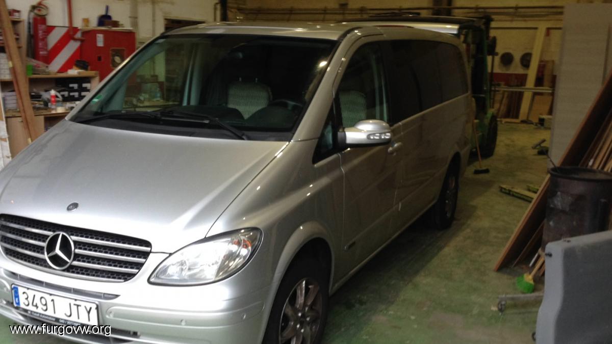

Hola, despues de vender mi anterior vito f, me he modernizado un poco con una viano fun. Como con la vito, todo empezo igual, buscando en alemania, tuve la suerte de encontrarla en el mismo distribuidor que compre la vito y como la experiencia fue estupenda agarre los petates a mi padre y a mi hermano y rumbo a por ella.
El viaje estupendo, siempre con anecdotas y la furgoneta una gozada, se notan los 50 cv de mas.

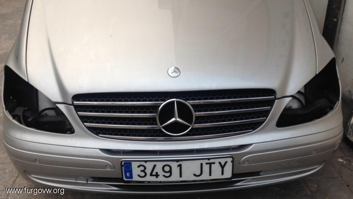

La puli los focos con el kit de 3M que venden y una gozada.

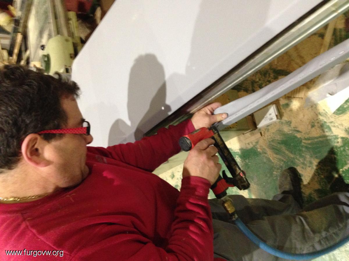

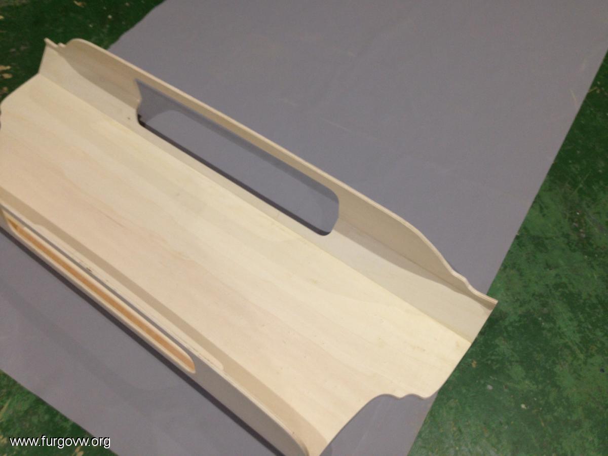

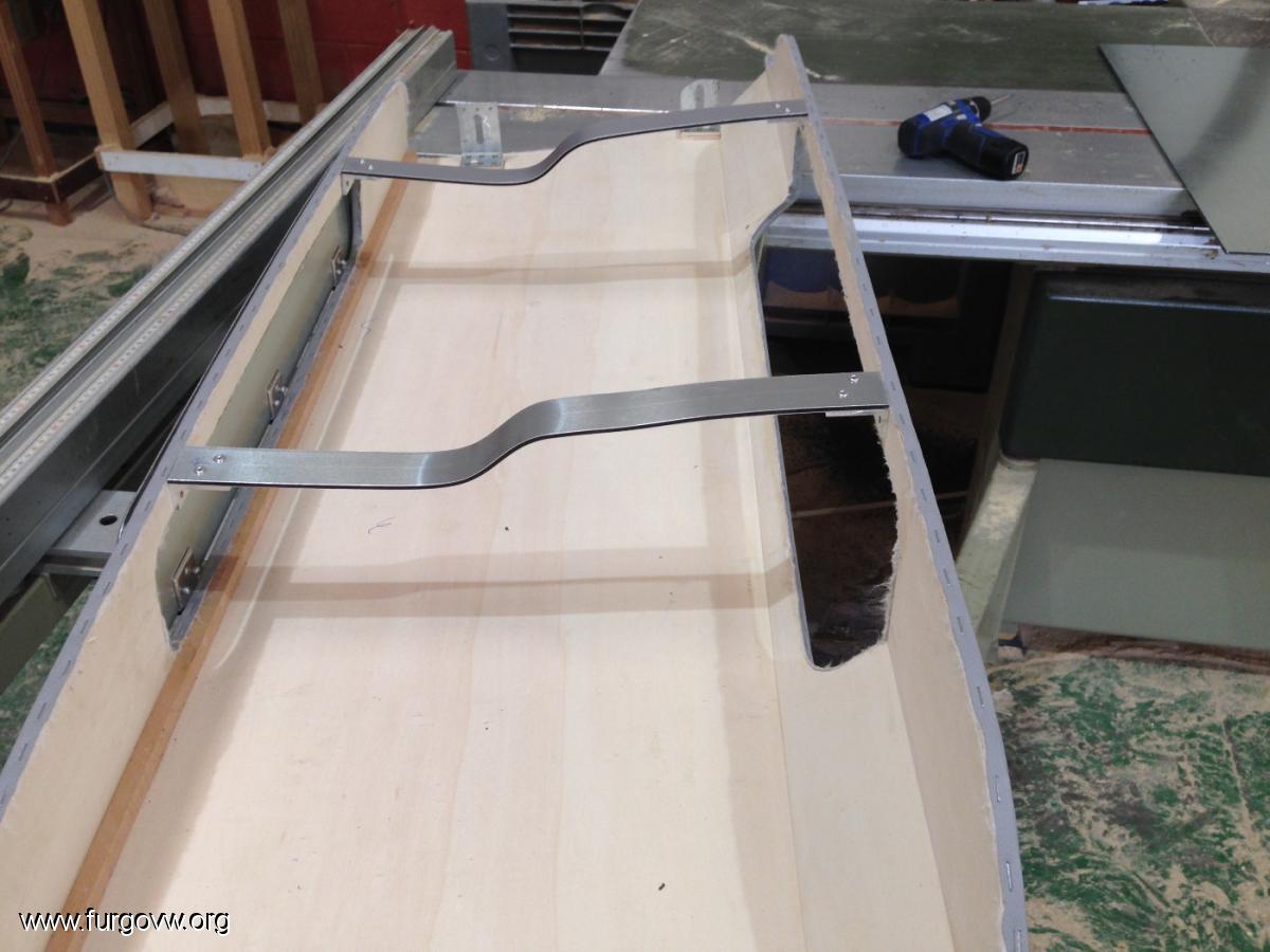

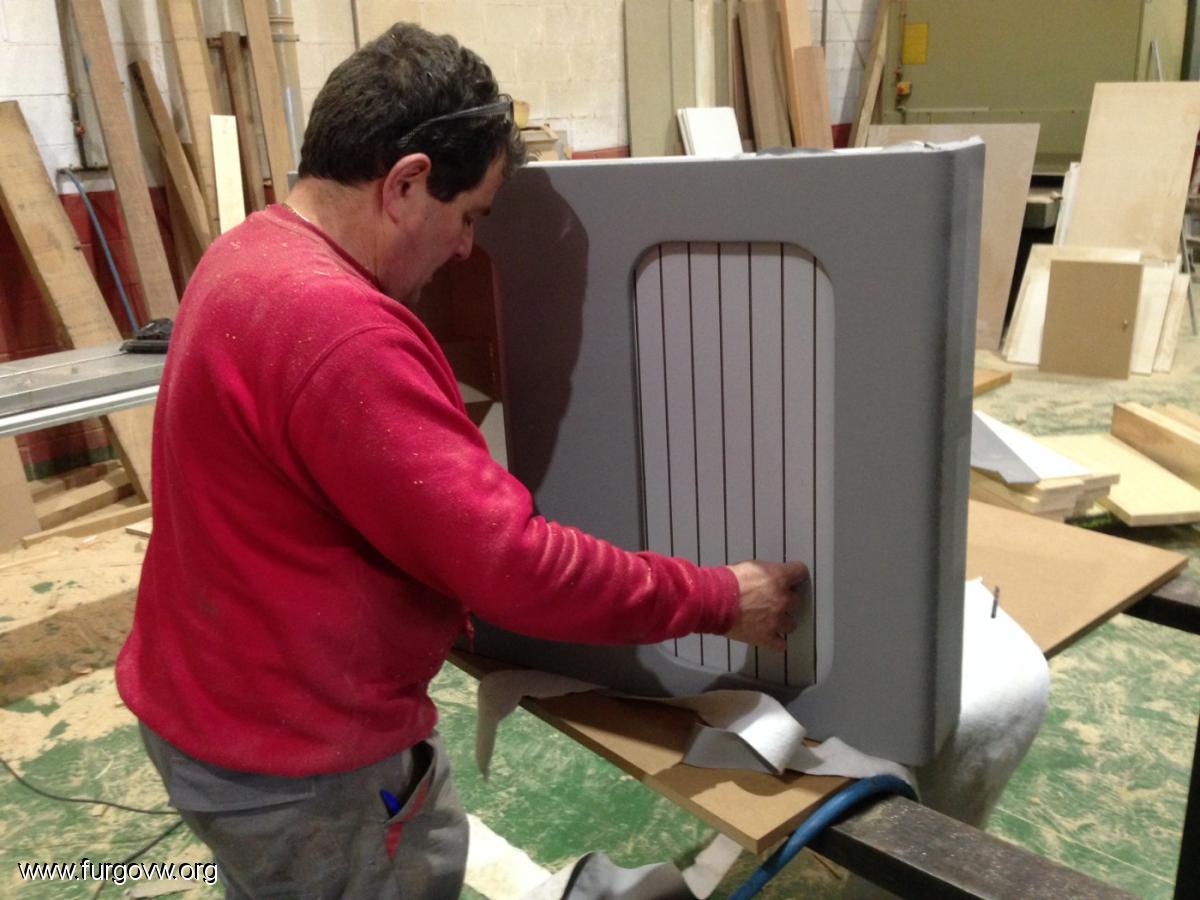

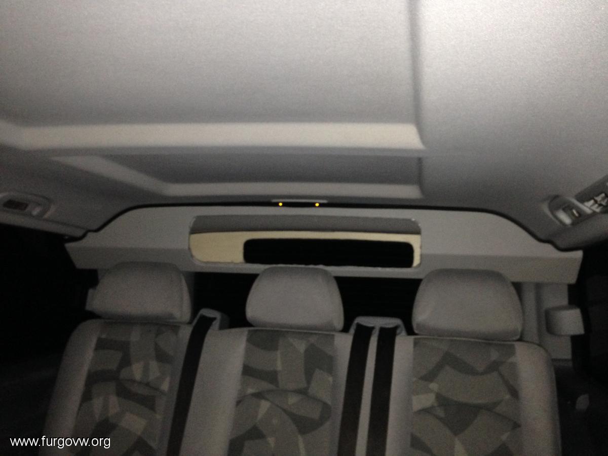

Y ahora voy con los muebles,tengo pensado hacer un altillo, maletero extraible y mueble lateral, estoy trabajando en ello, este fin de semana hice el altillo, bueno para ser honestos me lo hizo mi padre que tiene una carpinteria, ;D ;D ;D
Primero me hizo uno de plantilla para tener las medidas y luego el bueno.

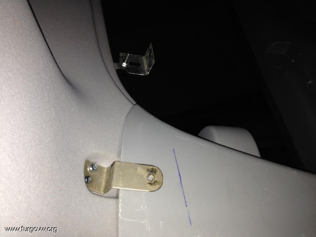

Para amarrarlo utilizamos unas escuadras en el mueble y unas pletinas a los amarres que trae en el techo la furgoneta y unos tirantes que atornillamos al techo.
El mueble le tapizamos en polipiel para darle apariencia buena, porque en mi anterior furgo los pinte y se manchan, dependera de la pintura, pero me decidi a tapizarlo.
El resultado a falta de enseñaros la tapa delantera que no le saque foto es este.
He dejado la luz original dentro del mueble para tener luz, que la cambiare por una barra led mas adelante y lo mas engorroso fue adelantar las bombillas del sensor de aparcamientro trasero que justo donde las hice pille una chapa de hierro de las que aguantan los velcros del techo, pero quedo muy bien.

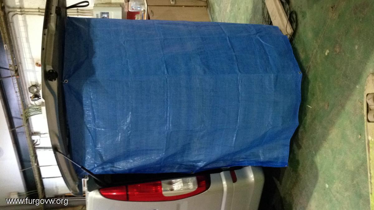

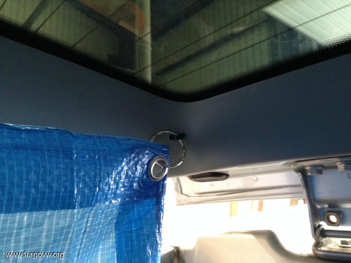

Aparte ya me hice el avance para la ducha en el porton con unas anillas que pille del chino de esas que son como de carpeta, las amarre con una brida a los plasticos del porton.
De monento esto es todo. Siento las fotos torcidas y el tamaño de las fotos, espero que os guste y ya ire mostrando mas avances mientras los vaya haciendo.

Las medidas cuando pueda hago unas fotos con las plantillas que las tengo en la carpinteria de mi padre, pero decir que me he fijado en muchos altillos de por aqui pero sobre todo gracias a URRUSO que es al que mas he mirado, haber como me sale el mueble lateral  :) :)
Para amarrarlo desmonte los amarres traseros que trae e hice una pletina atornillada al hueco de los amarres, con  una tuerca soldada para coger el armario, y en la parte delantera desmonte un poco el techo y puse un tirante en un agujero que trae la furgo, al tapizado del techo le hice una ranura para sacar el tirante y un agujero para el tornillo y por ultimo al mueble le puse unas escuadras con ranura en vez de con agujero para poder apretar los tornillos lo mas arriba posible.

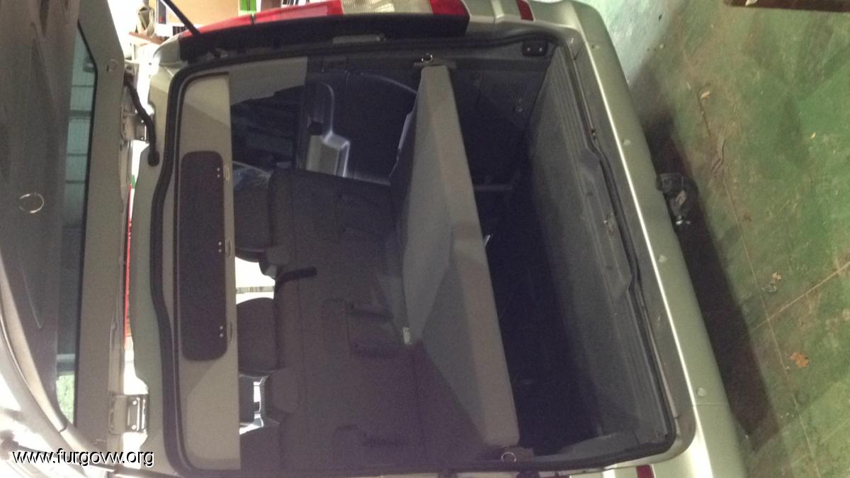

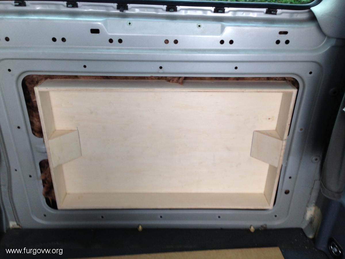

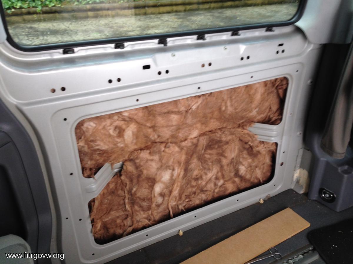

Hola traigo avances del mueble lateral, primero quitar el panel
y para ganar un poco de espacio
despues lo mas duro, estudiando y discutiendo con mi padre, llegamos, no, llego el, que es el que manda y construye, cortar el panel para hacer el hueco.
lo demas es tirar madera  ;D ;D, como se puede ver la cama corre libremente.
falta hacer compartimentos y rematar la faena. Hasta pronto.
Mikeldon

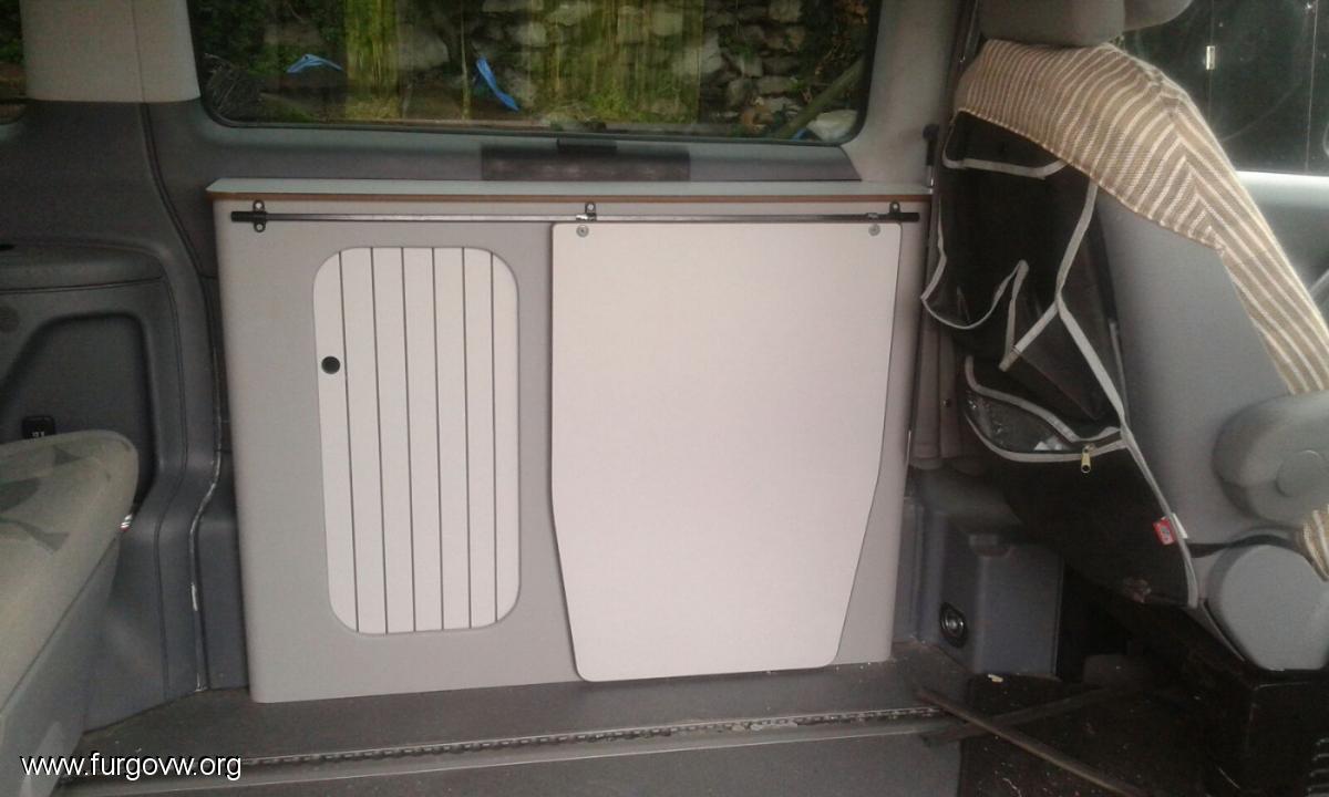

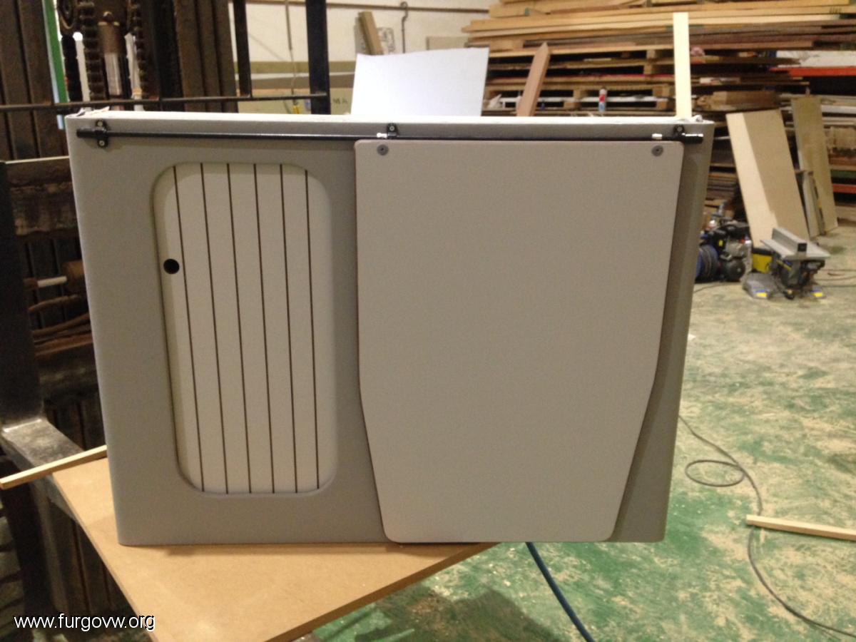

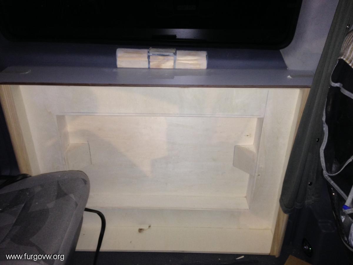

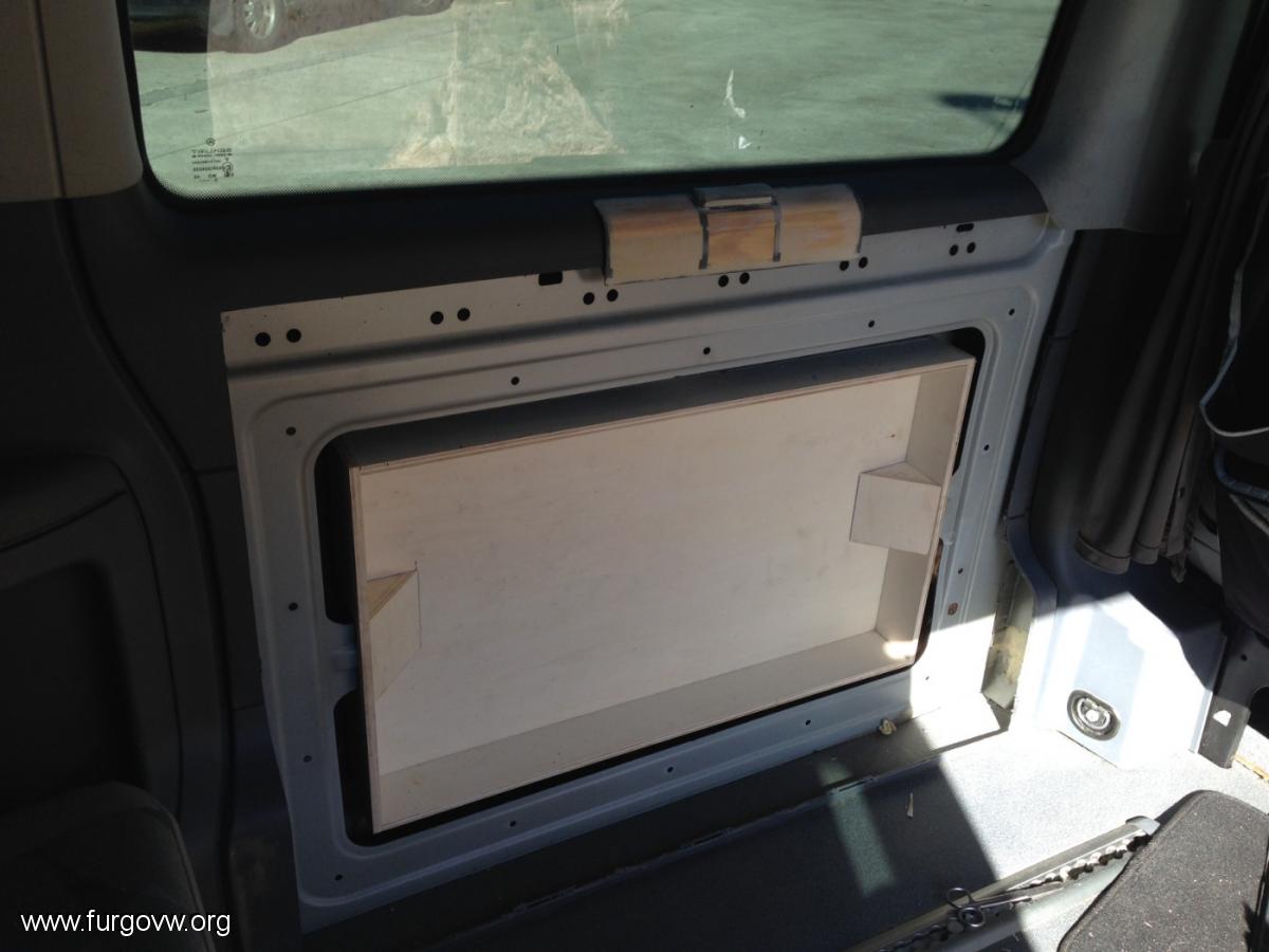

Bueno vamos con el final del mueble. Ultimando detalles despues de forrarlo.

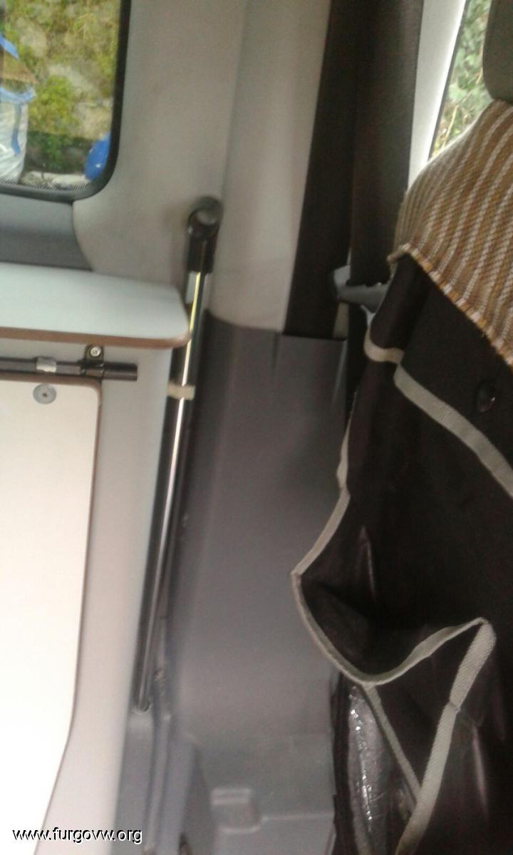

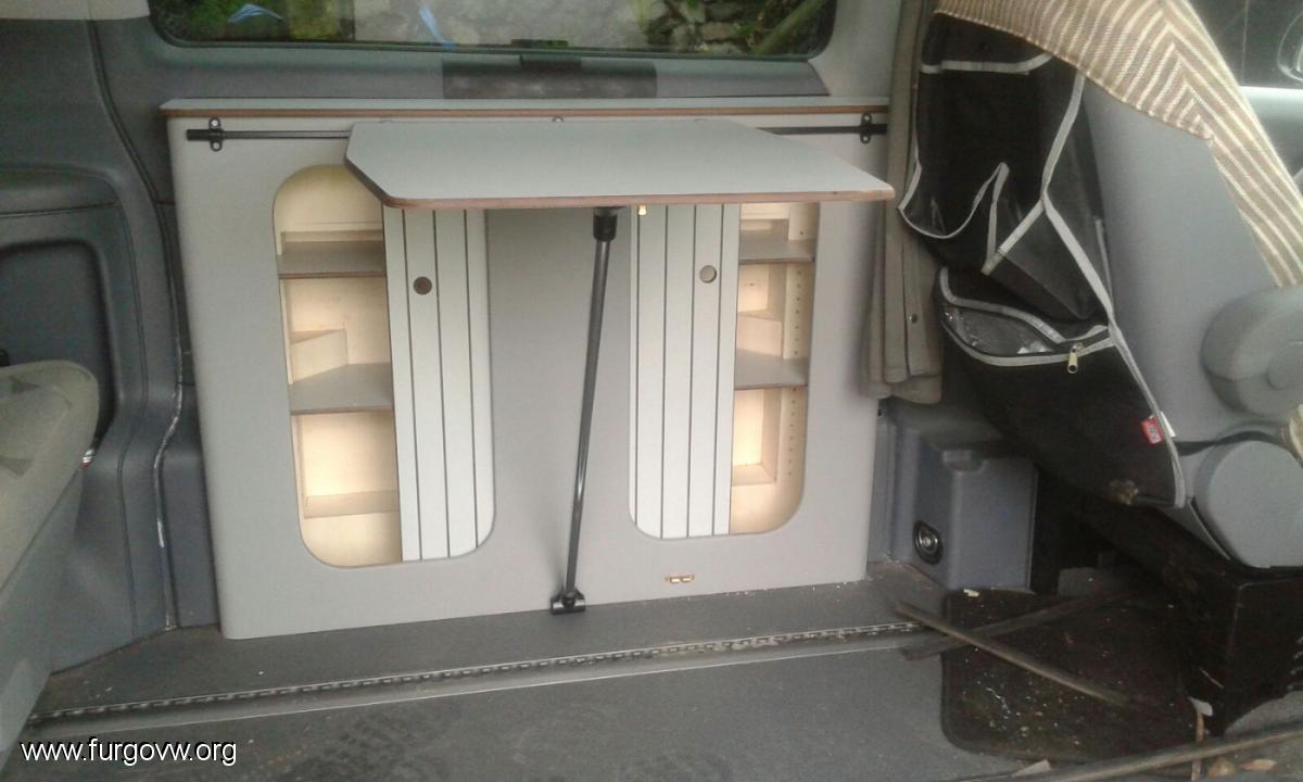

El resultado del mueble acabado.

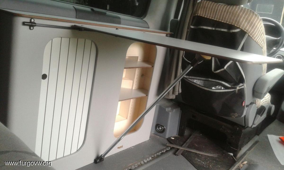

decir que se amarra mediante dos tornillos que puse en la furgo y por dentro del mueble se aprieta con unas tuercas de palomilla.
La puerta corredera se desliza para los dos lados, cerrando o un hueco u otro.
Ya que teniamos mesa, aprovechamos un descasillo para comer unas chuletillas ricas ricas, de nuestro propio ganado.
Esta foto seguro que da mas de hablar que el mueble  .cubiertos .meparto

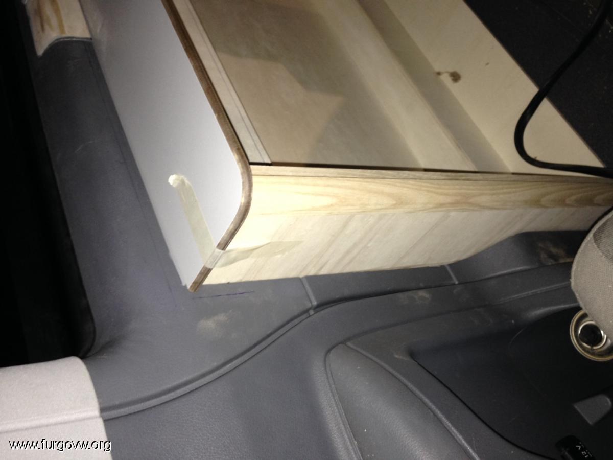

Y por ultimo el hueco donde va la pata guardada.
